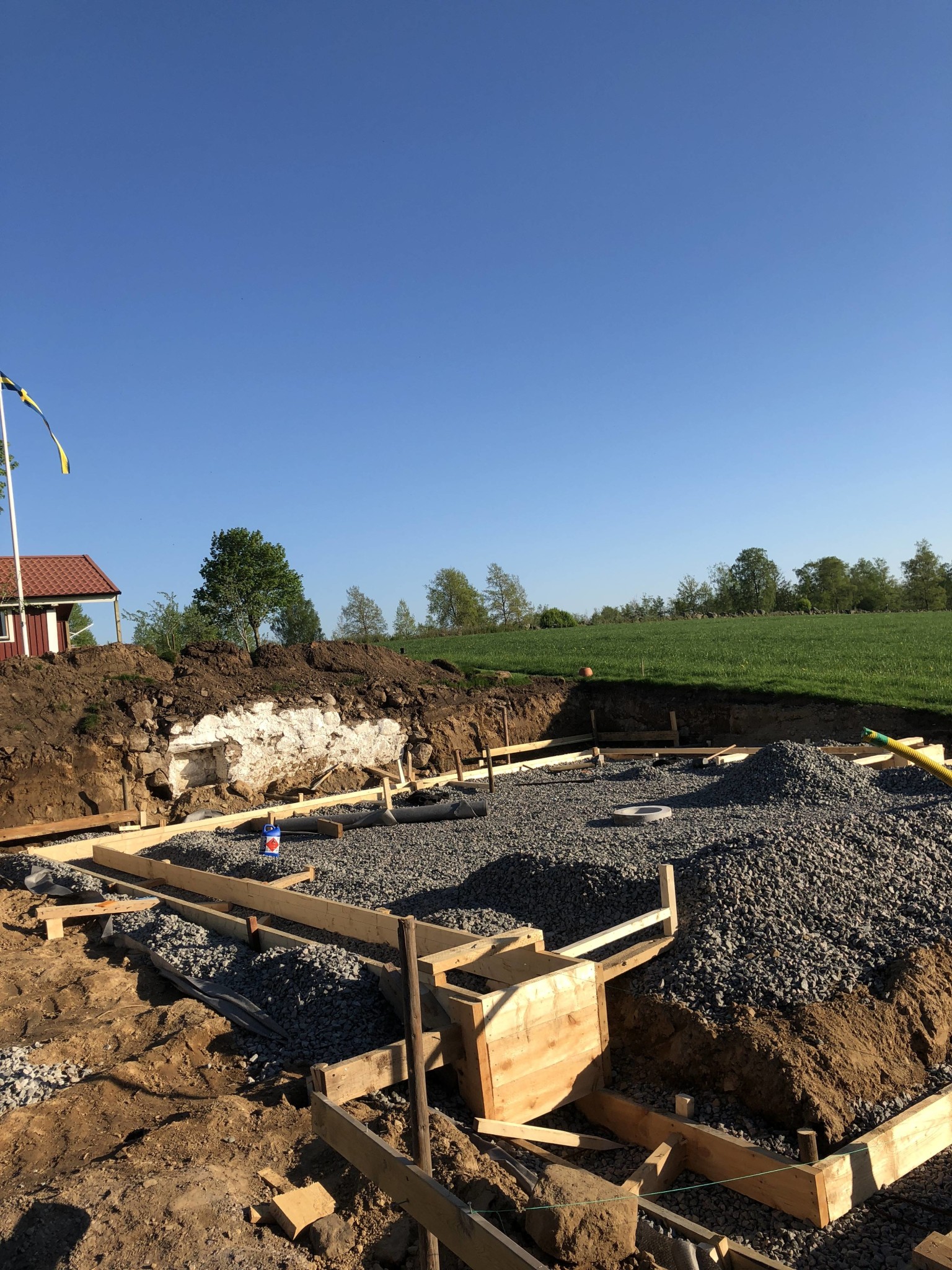

murak murak skrev:
Snyggt! Har du egen grävmaskin?
Ska du olja gjutformen något eller tror du det släpper från betongen ändå? (ska själv göra gjutform av 45x220 nemligen)
Tackar! Kör den maskinen på jobbet så hyrar den lite.
Funderat på att olja iaf där nivåskillnaden blir för det blir så mycket kontaktyta där. Vad oljar man med vet du det?
Är inte precis någon gjutningsexpert men jag körde med vanlig rapsolja när jag använde OSB som formskiva i ett projekt, det funkade i alla fall finfint.
murak och 1 till
murak
Jag har googlat lite snabbt men bara hittat släppmedel för hobby (typ formar för ljusstakar o sånt) sen skriver folk om just matolja och annan olja man kan få tag på, så jag antar att det inte är så petigt. Jag har parafinolja som jag skulle kunna använda.
Gott med tillgång till grävare! Önskar jag hade det så själv :D
martinåsaka

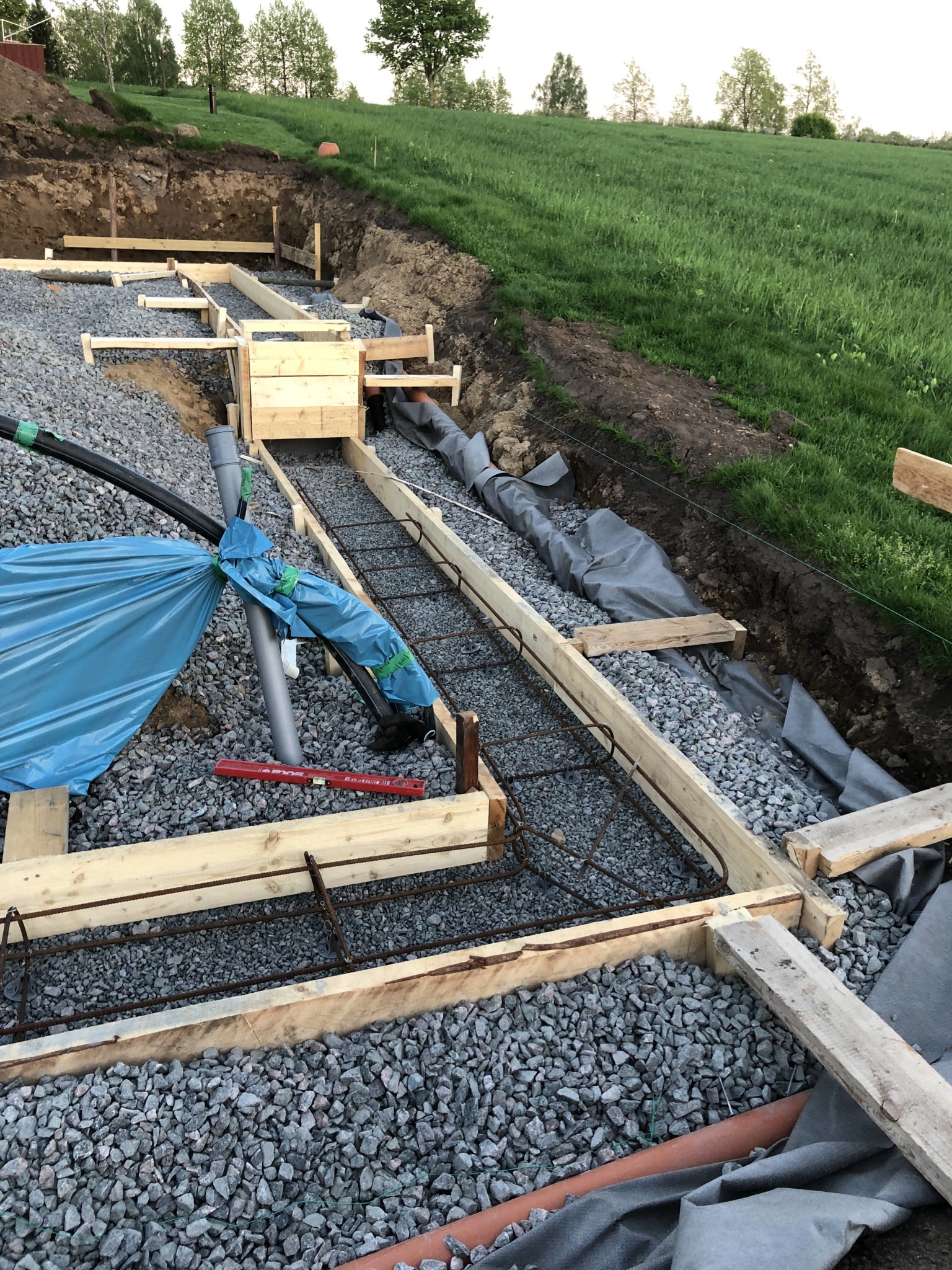

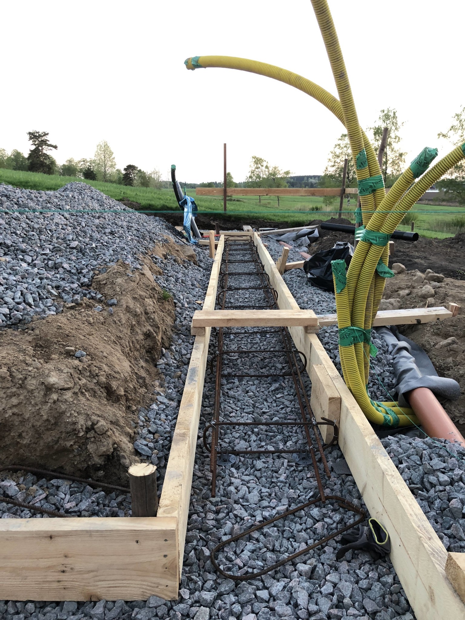

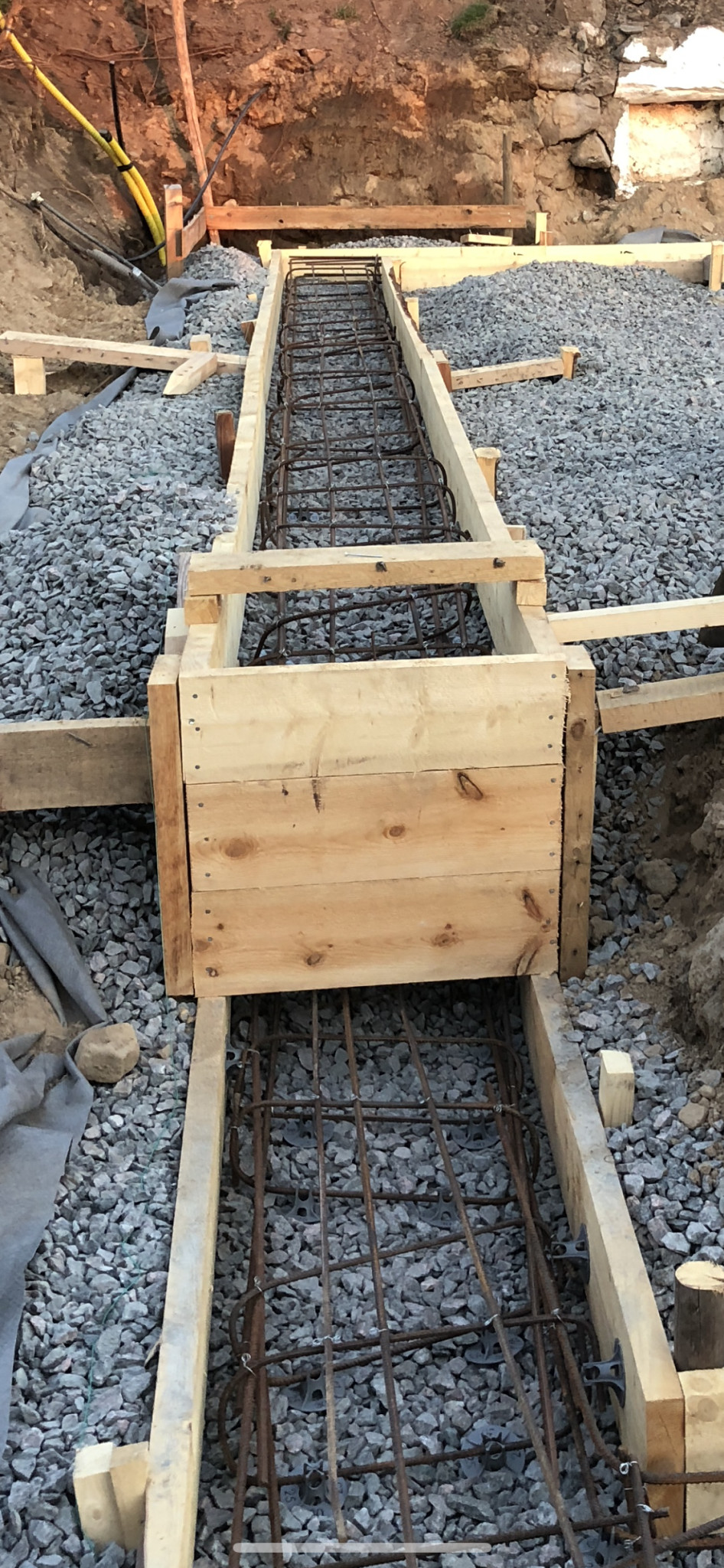

Börjat armera, egenbockade 10 mm järn och 4 12 er i byglarna
  • Grundarbete med armeringsjärn och byglar i en grushög, träformar i grunden under en klarblå himmel.
  • Armeringsjärn och byglar i grunden för ett byggprojekt, omliggande grus och byggmaterial.
  • Armeringsjärn i grunden för ett byggprojekt med grus och träformar på en byggarbetsplats.
murak
Använd formolja till gjutformarna. Det är billigt och bra, finns hos bygghandlarna.
murak

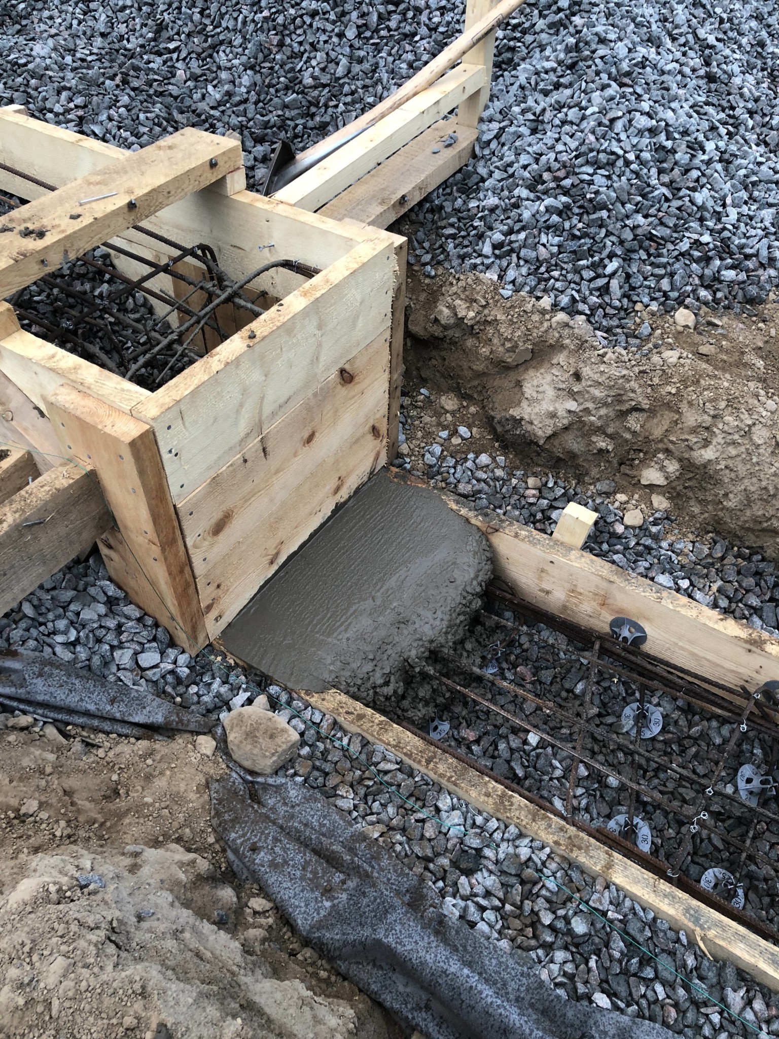

Lite extra armering i framkant skadar väl inte. Lite mek o bocka med järnen ner. Får förgjuta lite i nivåskillnaden så allt inte rinner ner i den lägre.
  • Armeringsjärn böjda för gjutning av betongfundament, med träform och grusunderlag.
murak
Ser ut att vara lite "klent" med täckande betongskikt till vissa järn..... Ju närmare betongkanten de ligger desto större chans till att armeringen börjar rosta. Nu har jag inte koll på vad som gäller för husgrunder men hade detta varit en brokonstruktion så hade det varit "gör om och gör rätt" på armeringen.
murak
Jag har hört 40mm. Nån annan som har andra åsikter?
Vitsen är väll att syre inte ska komma åt järnen?
Ja det ser lite konstigt ut på bilderna. 25 mm är reglerna som gäller och som distansas med

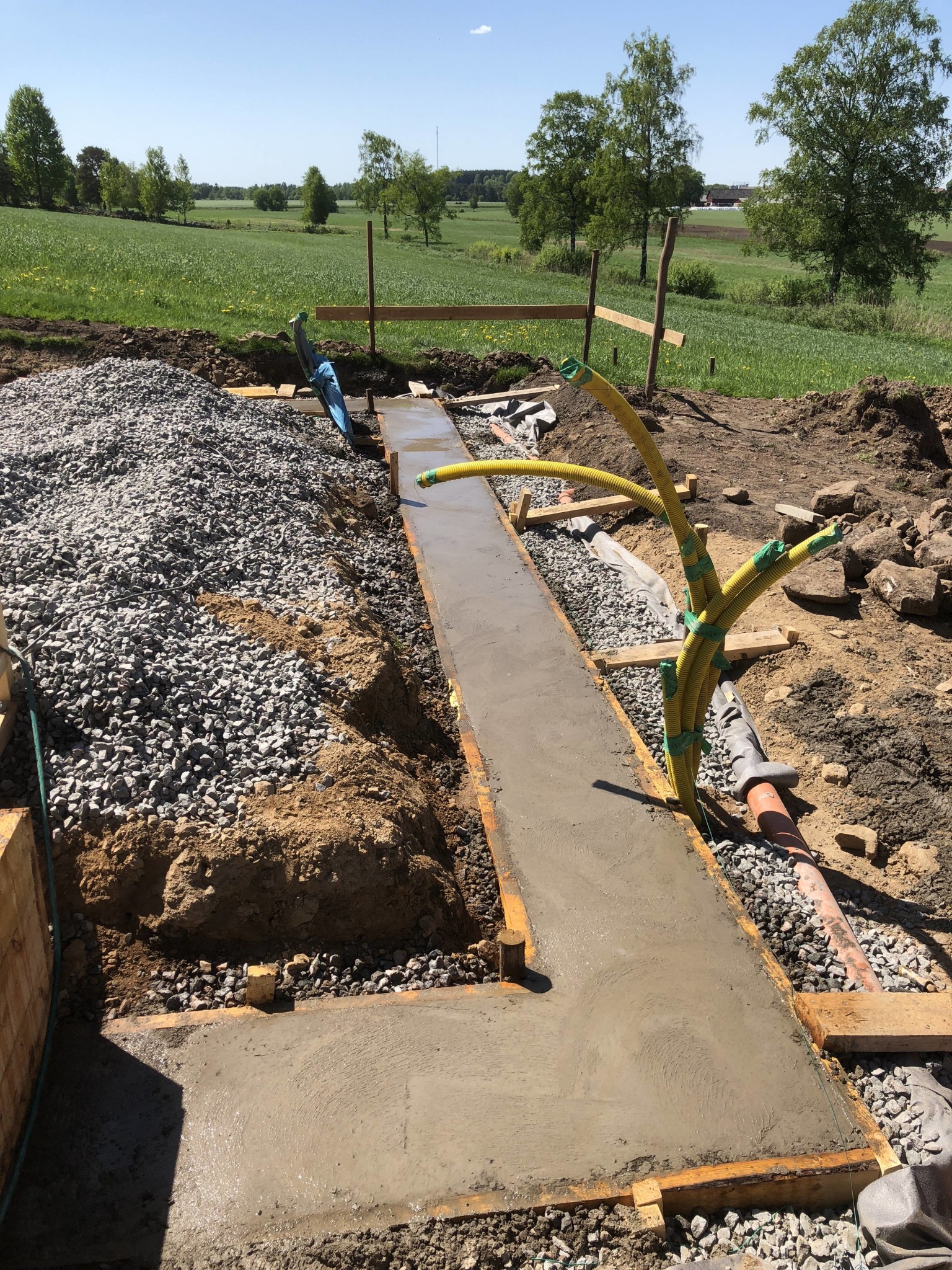

Gjutit lite fort så inte allt svämmar ner sen
  • Nyutgjuten betong i träform med armeringsjärn för byggprojekt, omgiven av grus och jord.
karlsson928 och 1 till

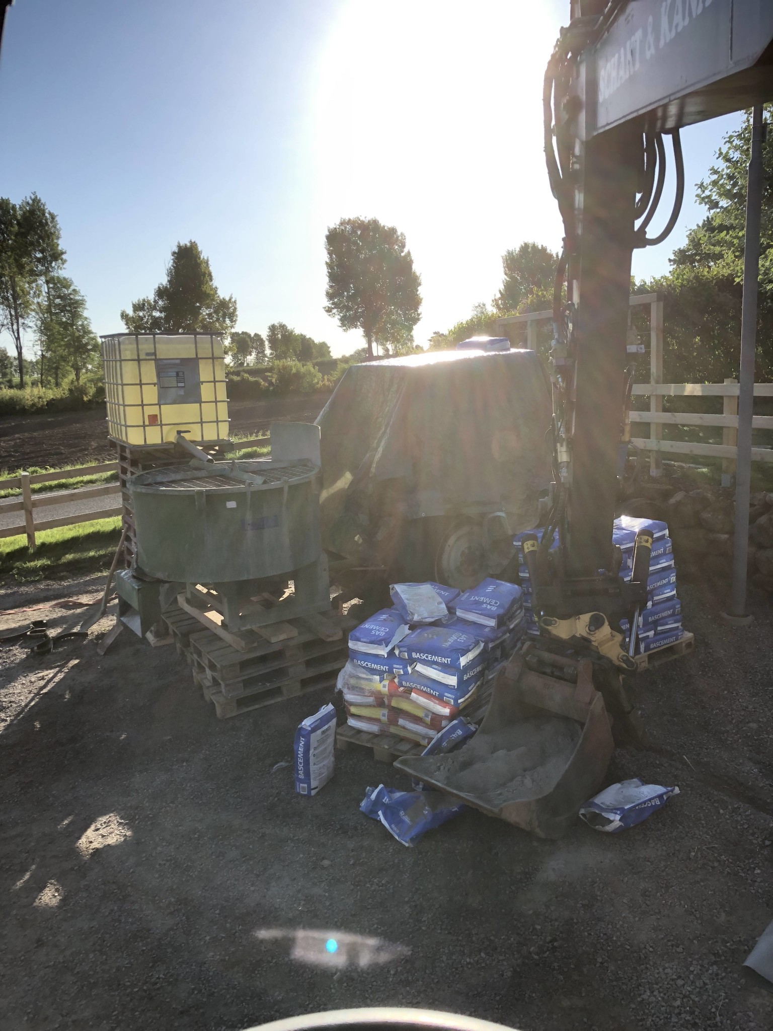

5,5 m3 utlagt o klart kl 10:30
  • Byggplats med material och maskinell utrustning i morgonsol, material utlagt och klart.
  • Nyutlagd betong för grundplatta på 5,5 m3 i soligt landskap, slätad och avgränsad av formar.
Härryda2015 och 1 till

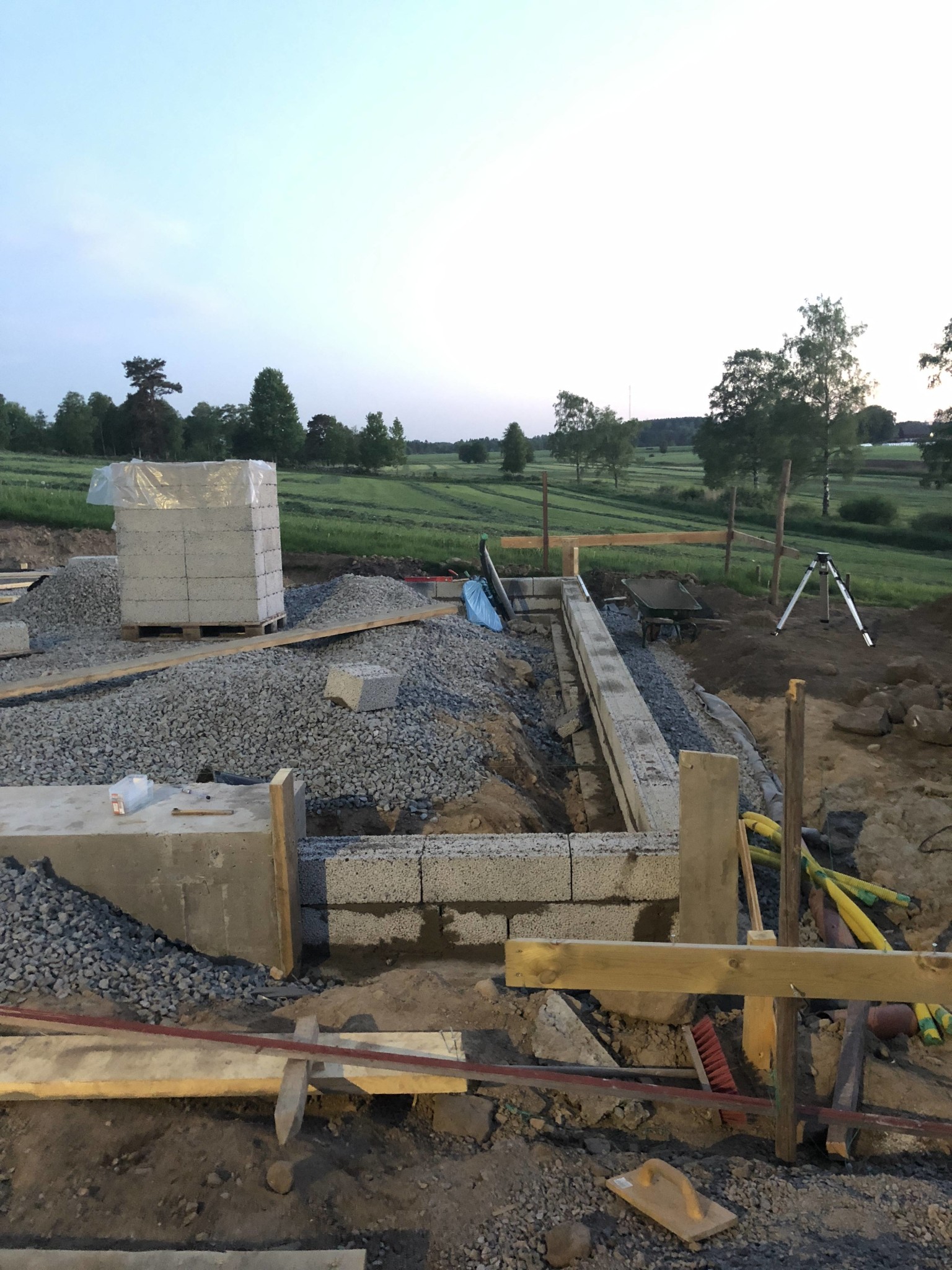

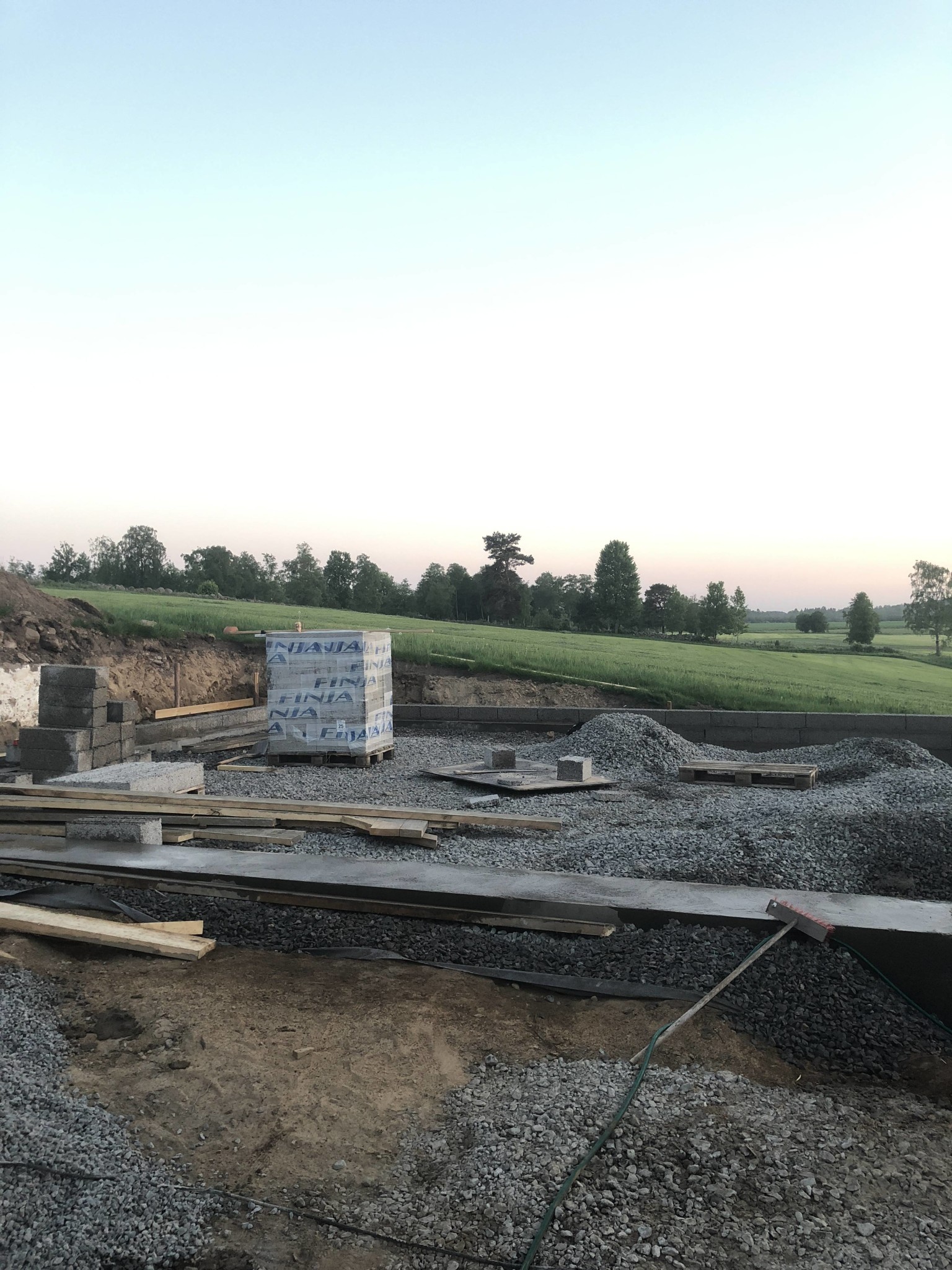

Muring
  • Grundläggning och rörläggning för husbygge med synliga murblock och grus.
murak

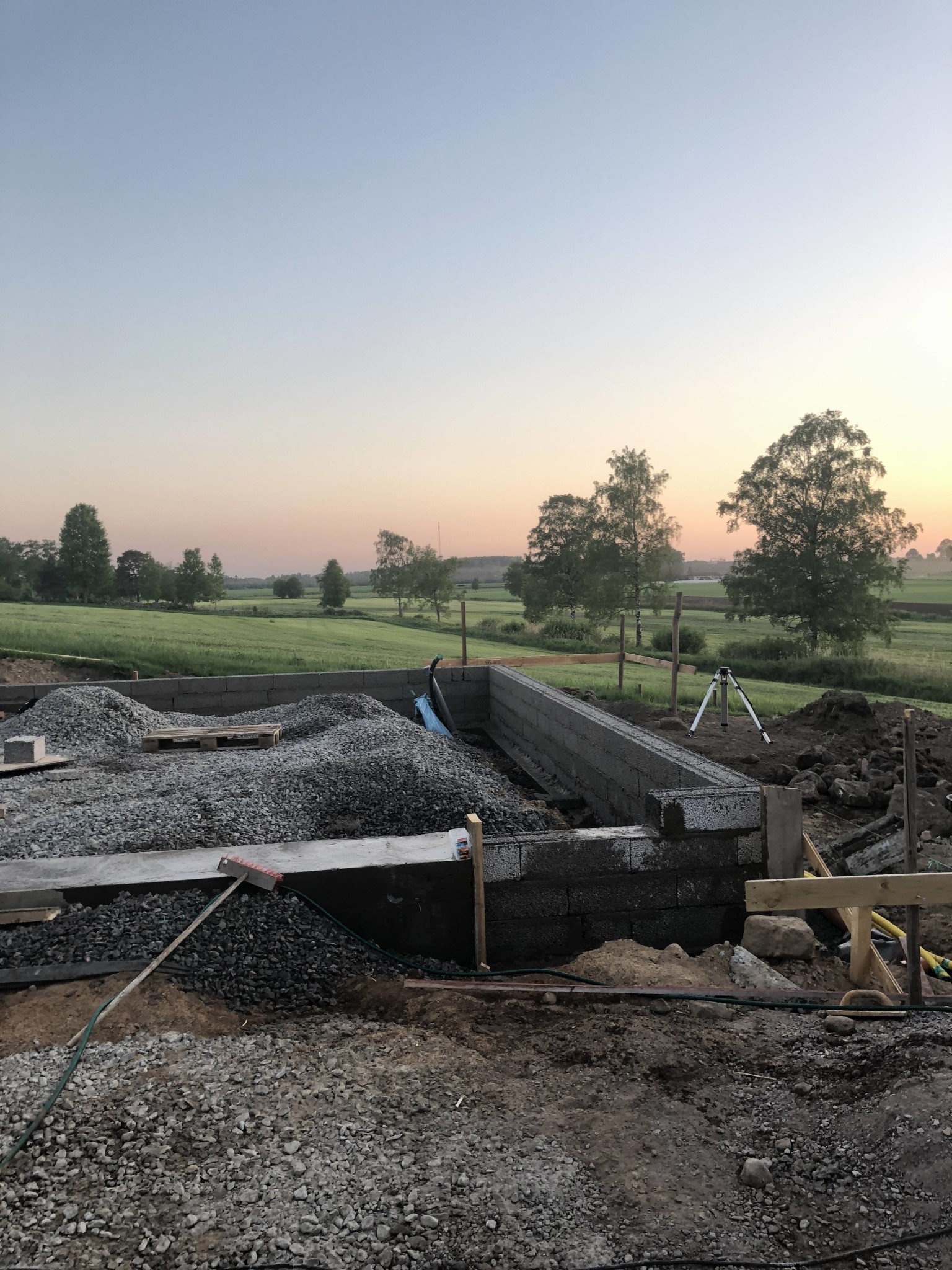

Sakta men säkert
  • Grund av hus under konstruktion med betongblock och grusbädd i skymningen.
murak
murak

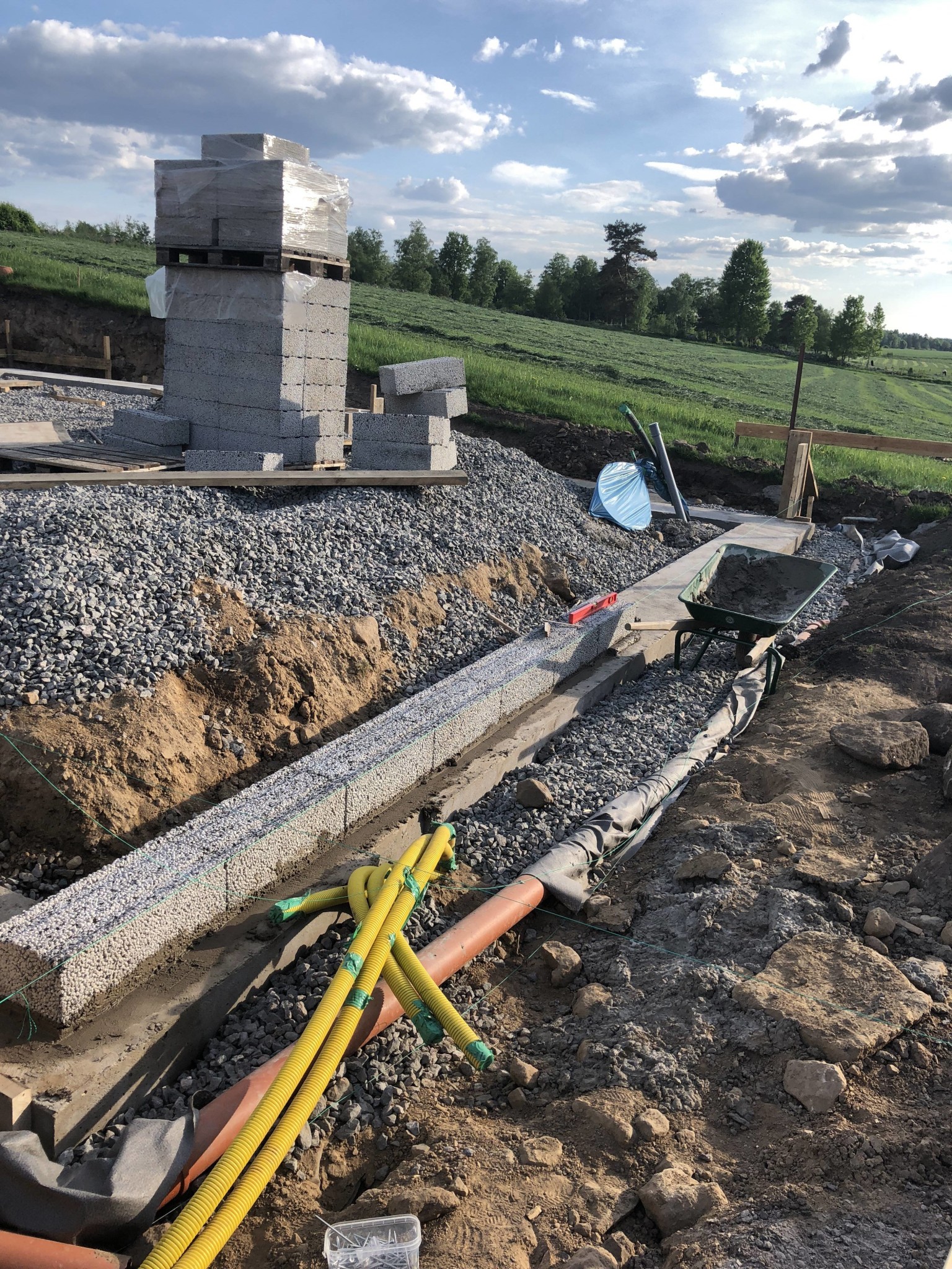

Sakta o sakta.. :) Tar nog sin tid att mura. Ser rakt o snyggt ut!
martinåsaka
Klart med leca lagret för gjutning. Forma i portöppning. Börja med frigolit till helgen.
  • Grund av lecablock förberedd för gjutning vid solnedgång på landsbygden.
  • Grundkonstruktion med leca-block och träformar för gjutning på ett byggprojekt vid skymning.
