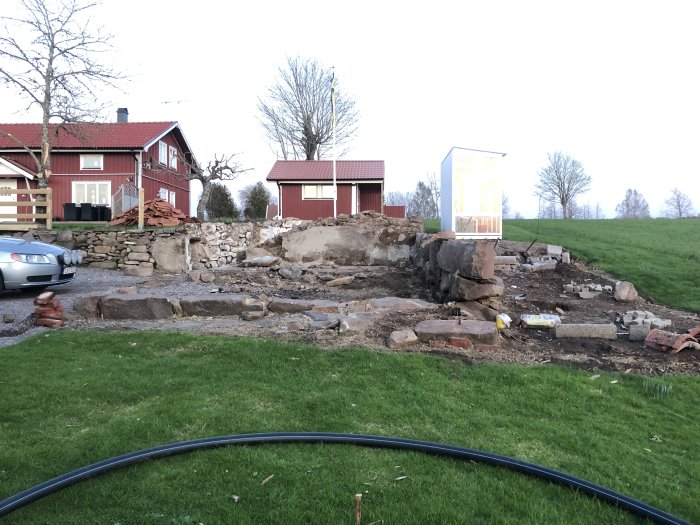

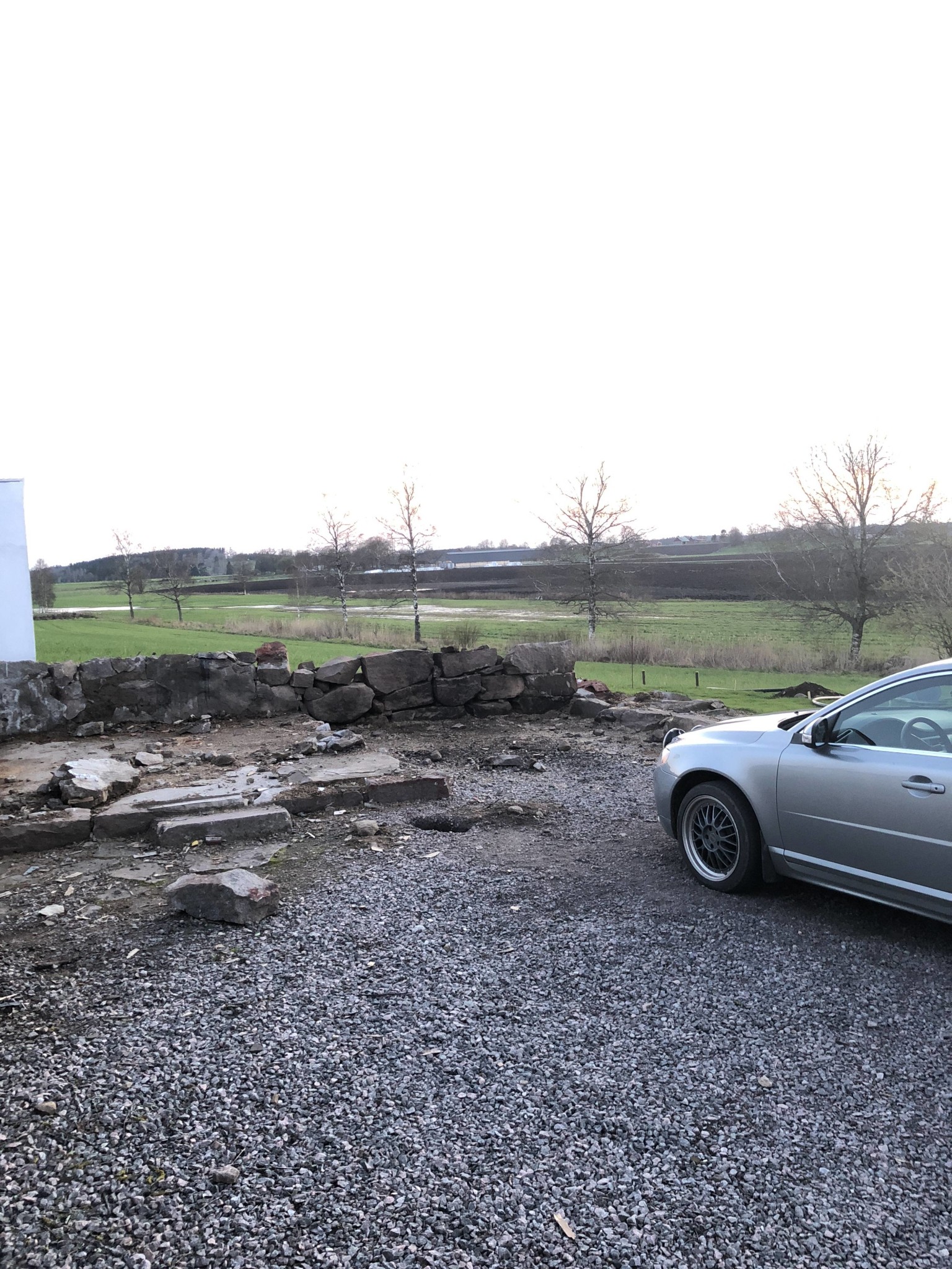

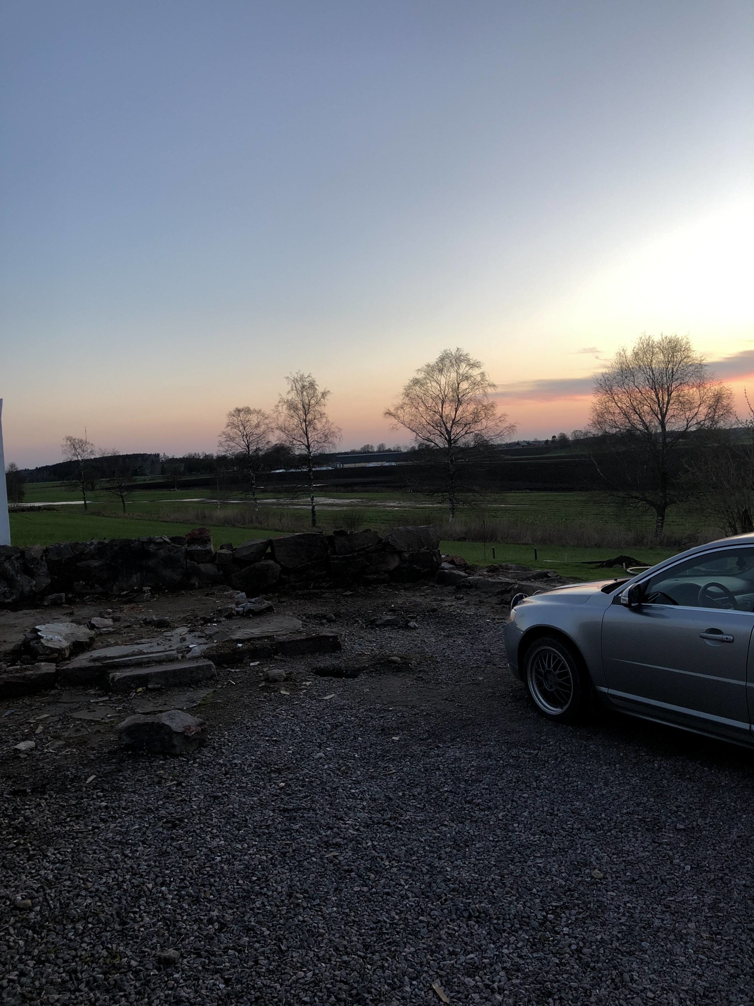

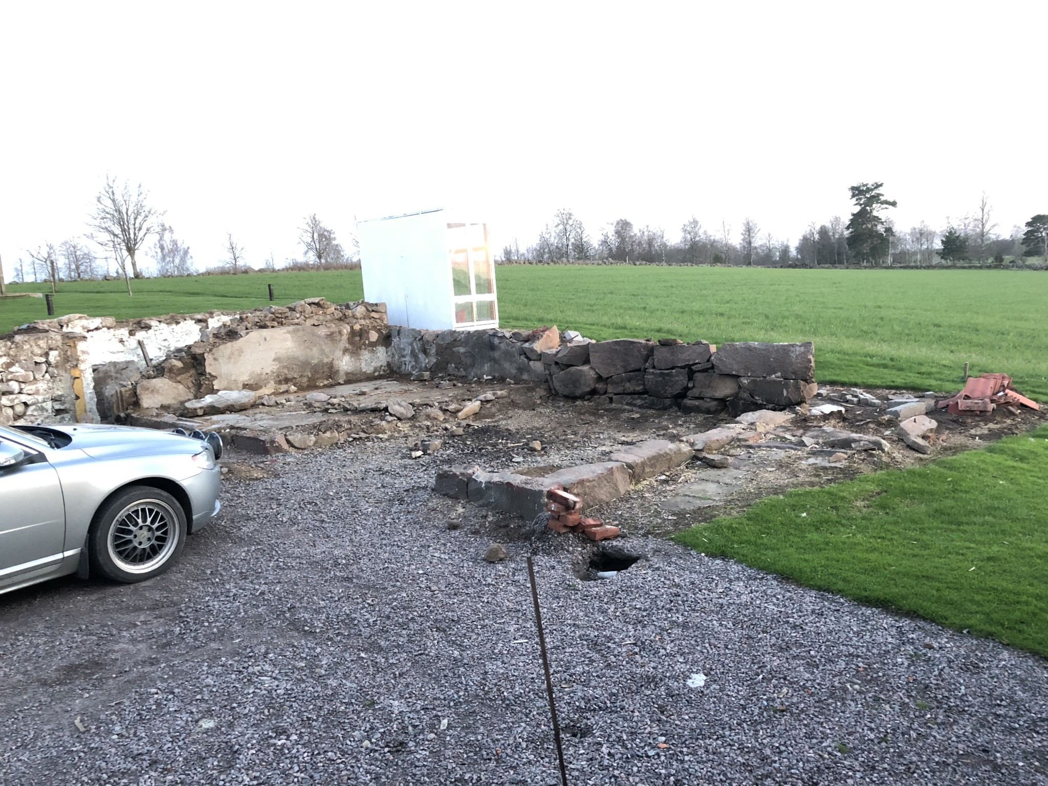

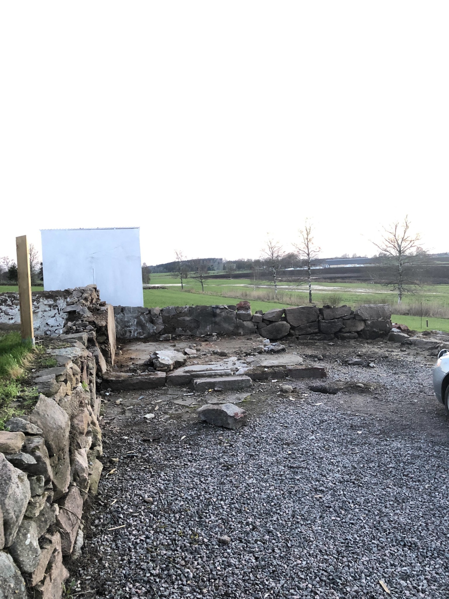

Dag -1. 1 Dag innan start.

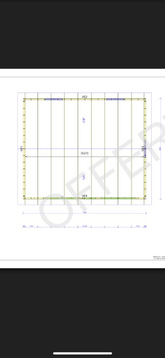

Stort garage! Härligt, det skulle man velat ha.

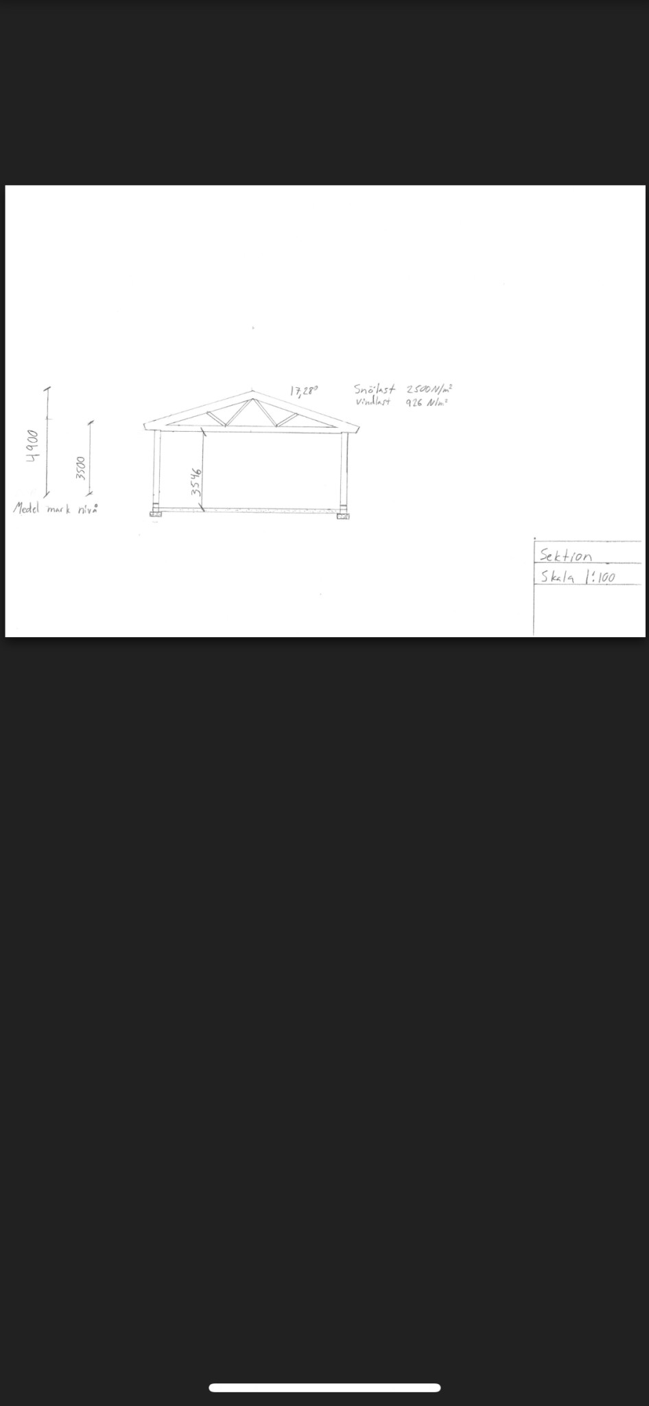

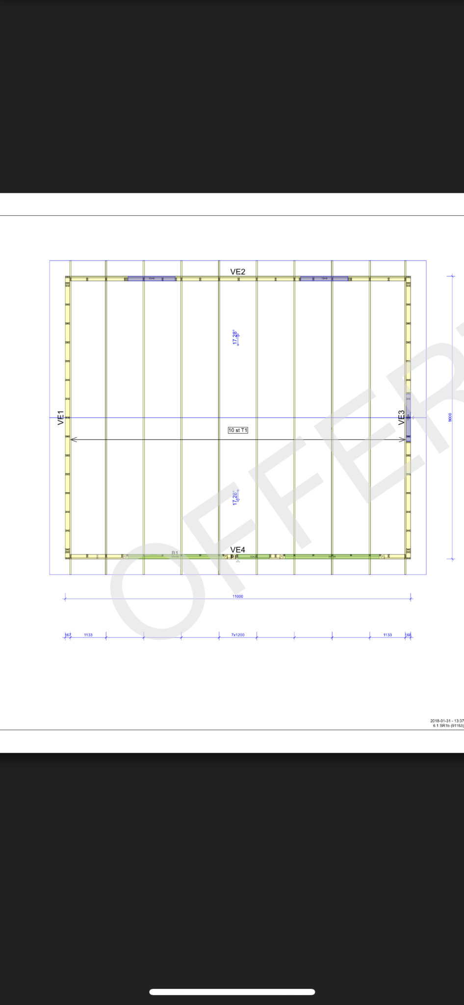

En fråga angående ritningen, är den köpt eller har du gjort den själv? Tänkte på placeringen av portar och dörr i framkant, jag har en släng av OCD och fastnar för att det inte är centrerat. (Givetvis behöver det inte vara centrerat)
Det ser ut att vara tillräckligt lite sidojusterat för att det ska se snett ut, snarare än att det ska vara placerat på ena sidan för att maximera förvaring på andra sidan.
(Inget klagomål, men undrar bara hur tankarna gått :) )

Gjort ritningarna själv förutom konstruktionsritning.
Ja du har en poäng i det, nu blev garaget flyttat 0,5 m till vänster så utrymmet på vänster om porten blir lite mindre. Men får nog kontrollmäta och centrera det som du säger.

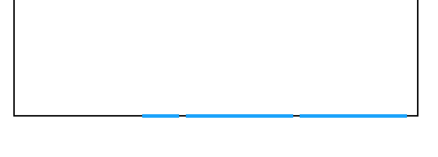

Hade du tänkt dörren mellan portarna för att få mellanrum mellan bilarna? Annars tycker jag själv att en lösning likt bild nedan ser mer harmonisk ut. detta pga dörren ofta är lägre än portarna, och annars blir det en bruten linje (OCD igen) ;)
(Bilden på dörren här är lika hög som portarna, men de är mest beroende på att portarna bara är 2000mm hög. satsa på minst 2250, gärna högre om du kan.)
  • Två garageportar och en dörr av lika höjd i linje, skissbild som visar harmonisk fasad utan brutna linjer.
  • Garagefasad med två portar och en dörr i samma höjd och färg för ett enhetligt utseende.
Ja precis, dock blir det mycket mer funktionellt med dörren i mitten och blir sådan höjdskillnad så blir nog lungt ändå. Portarna 3000mm o dörren 2100mm

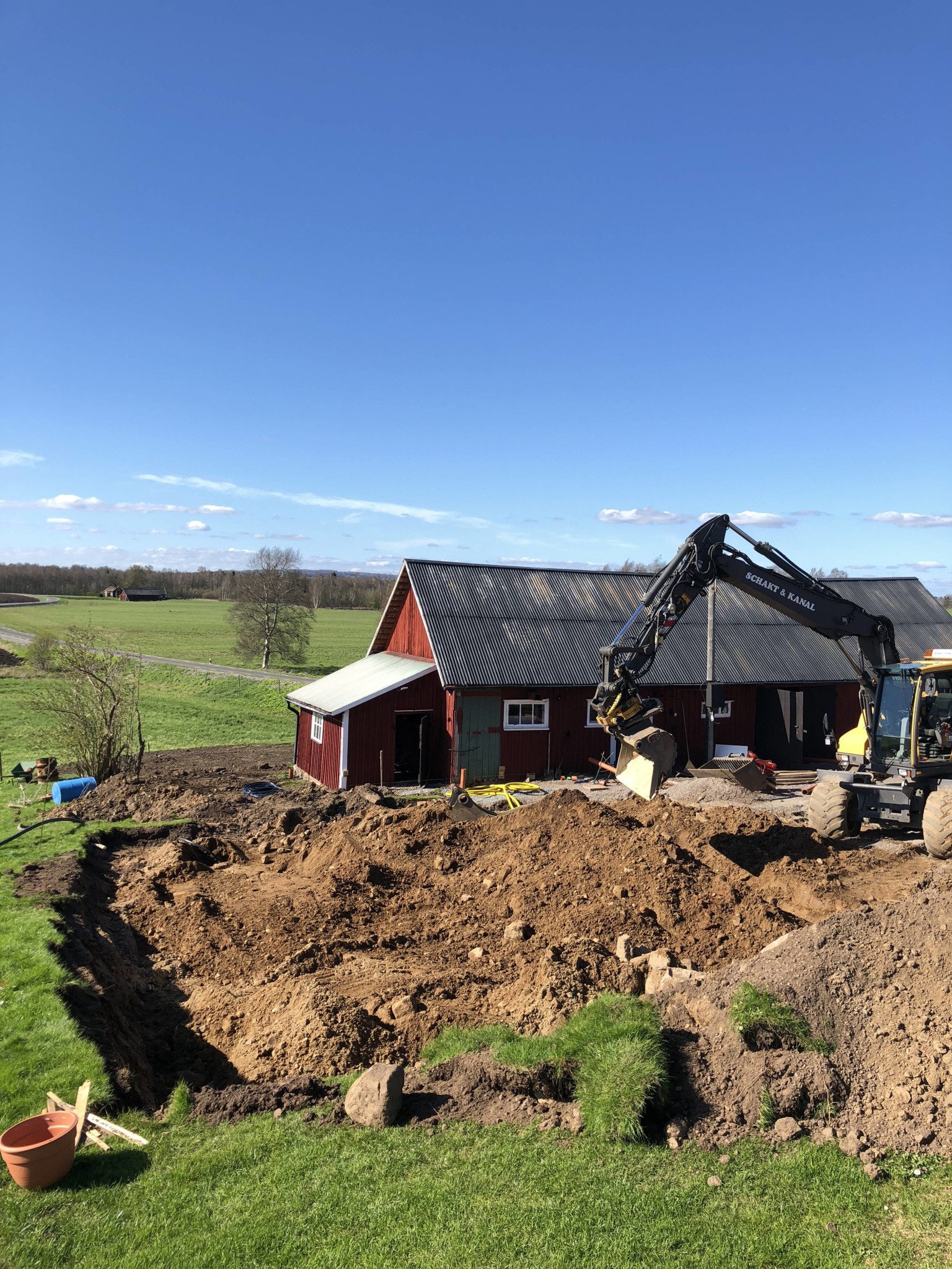

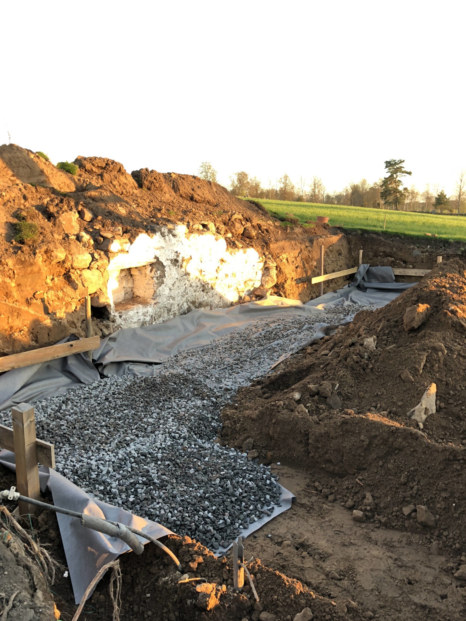

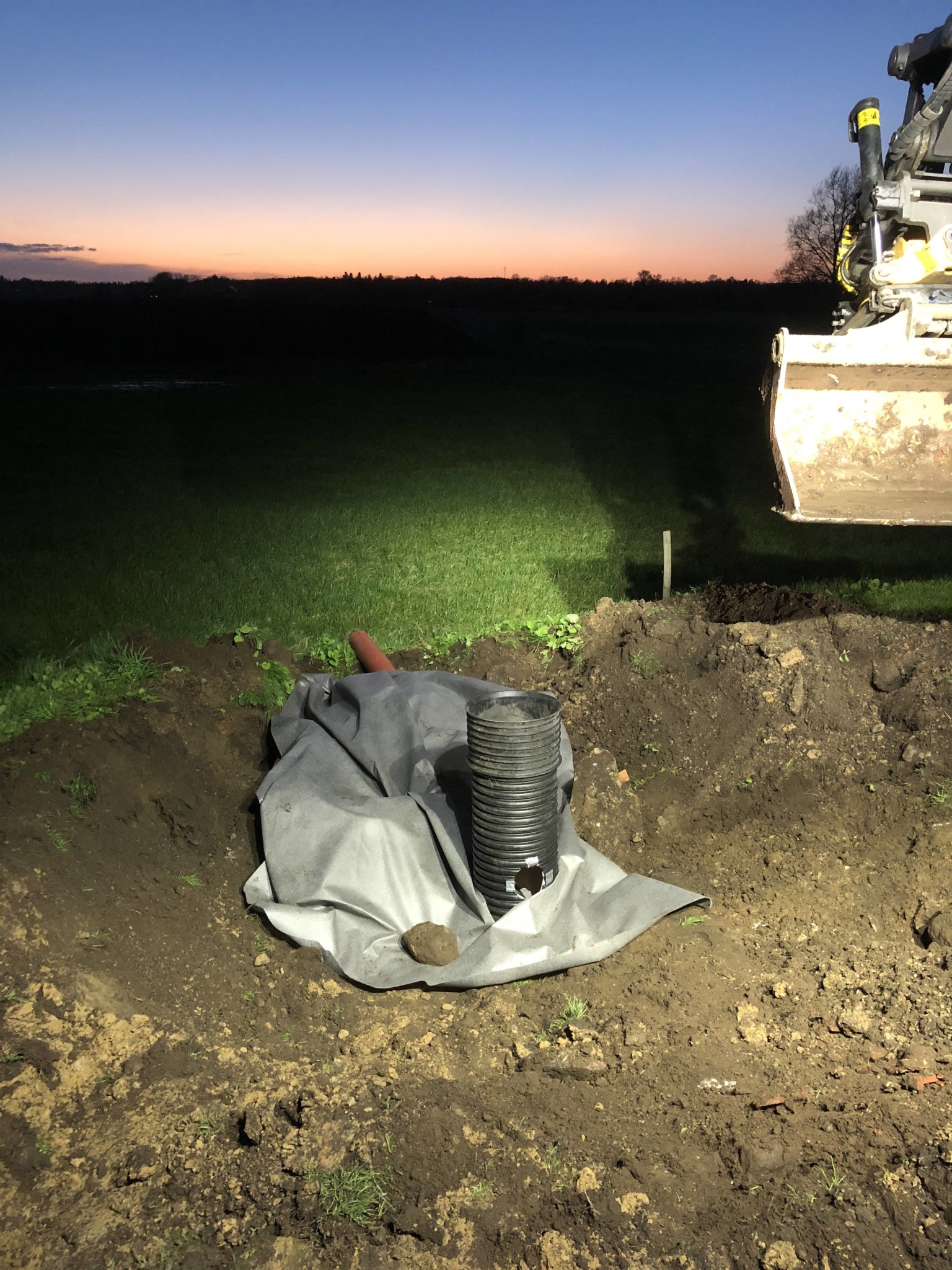

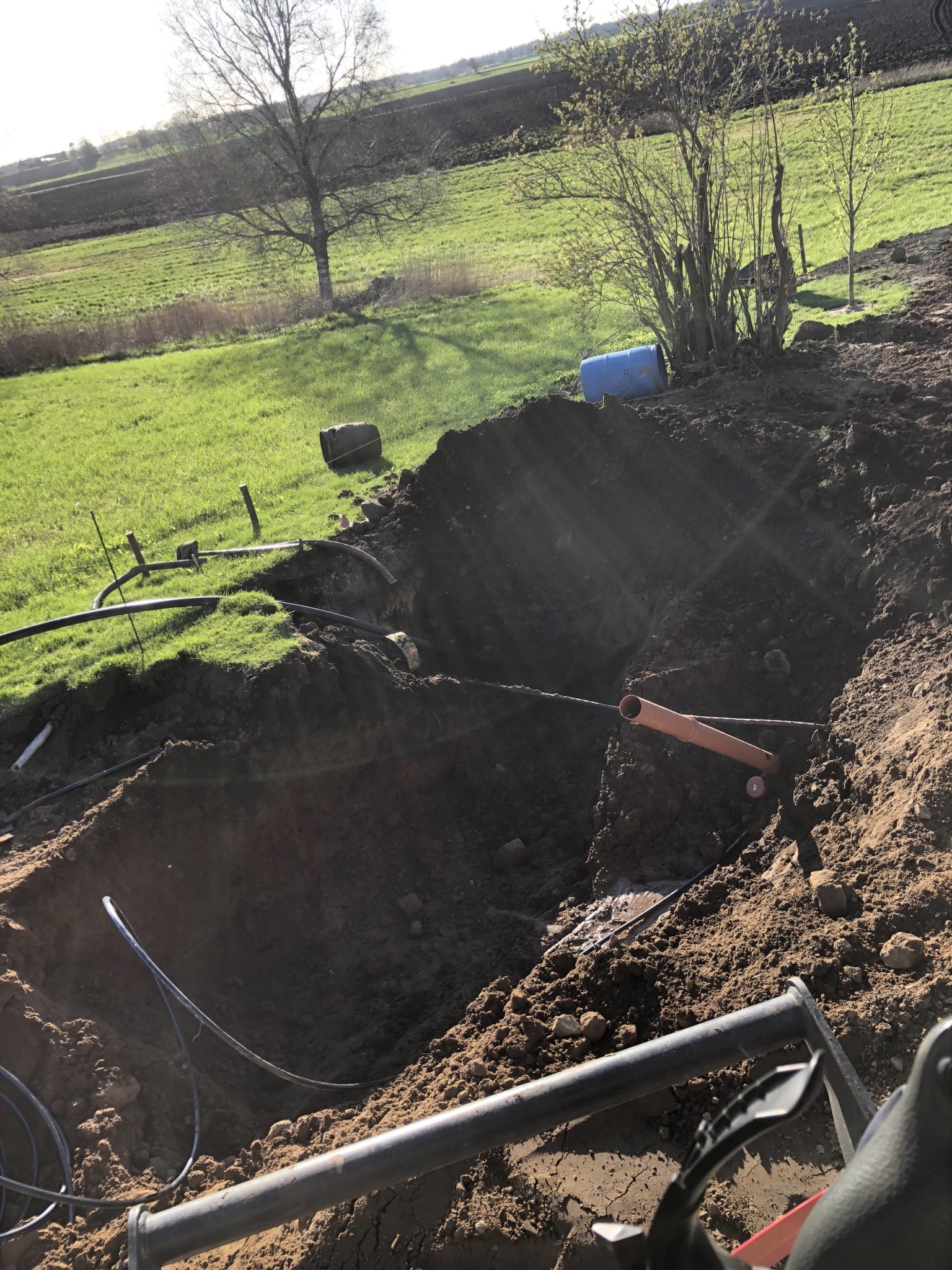

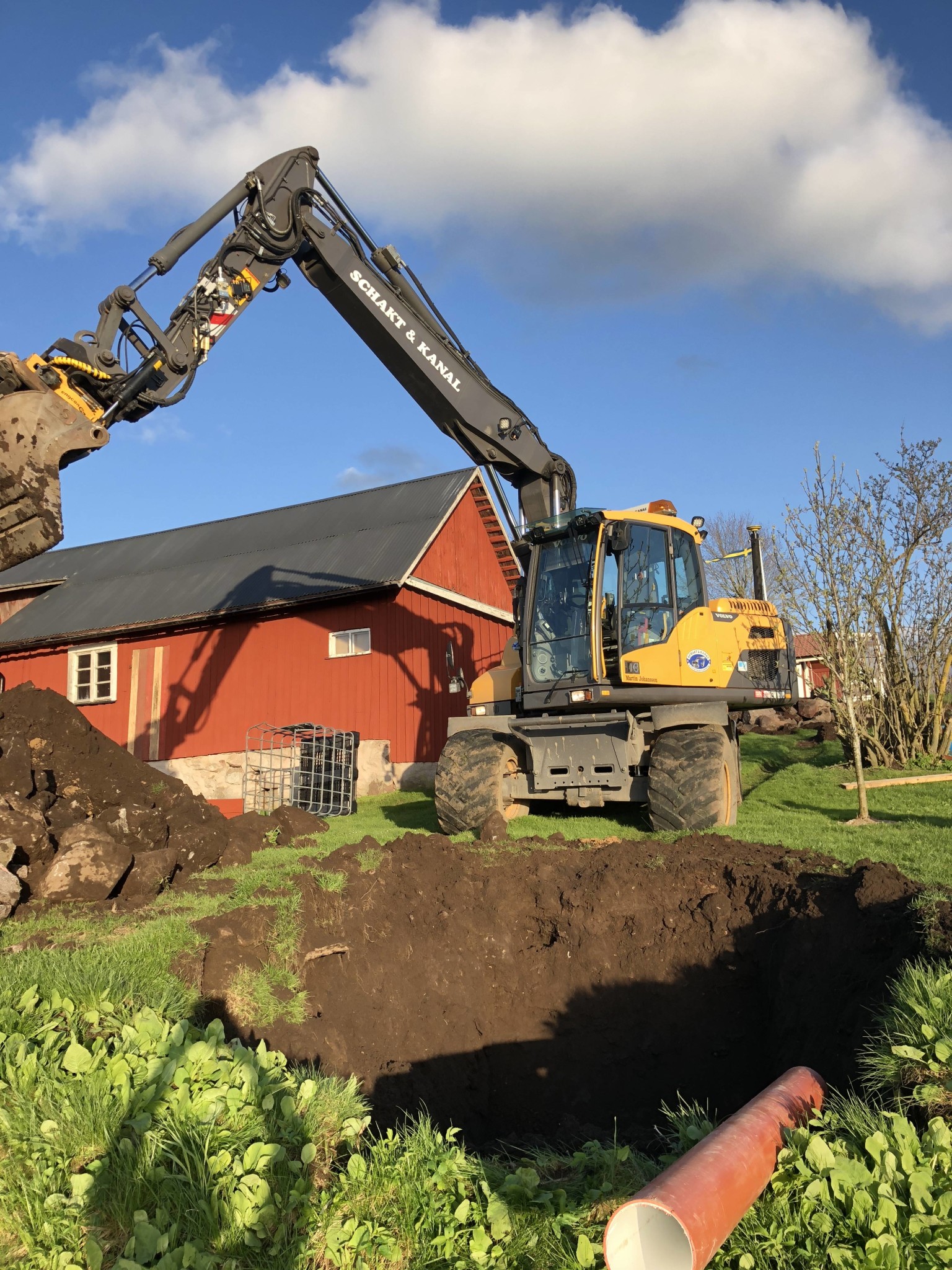

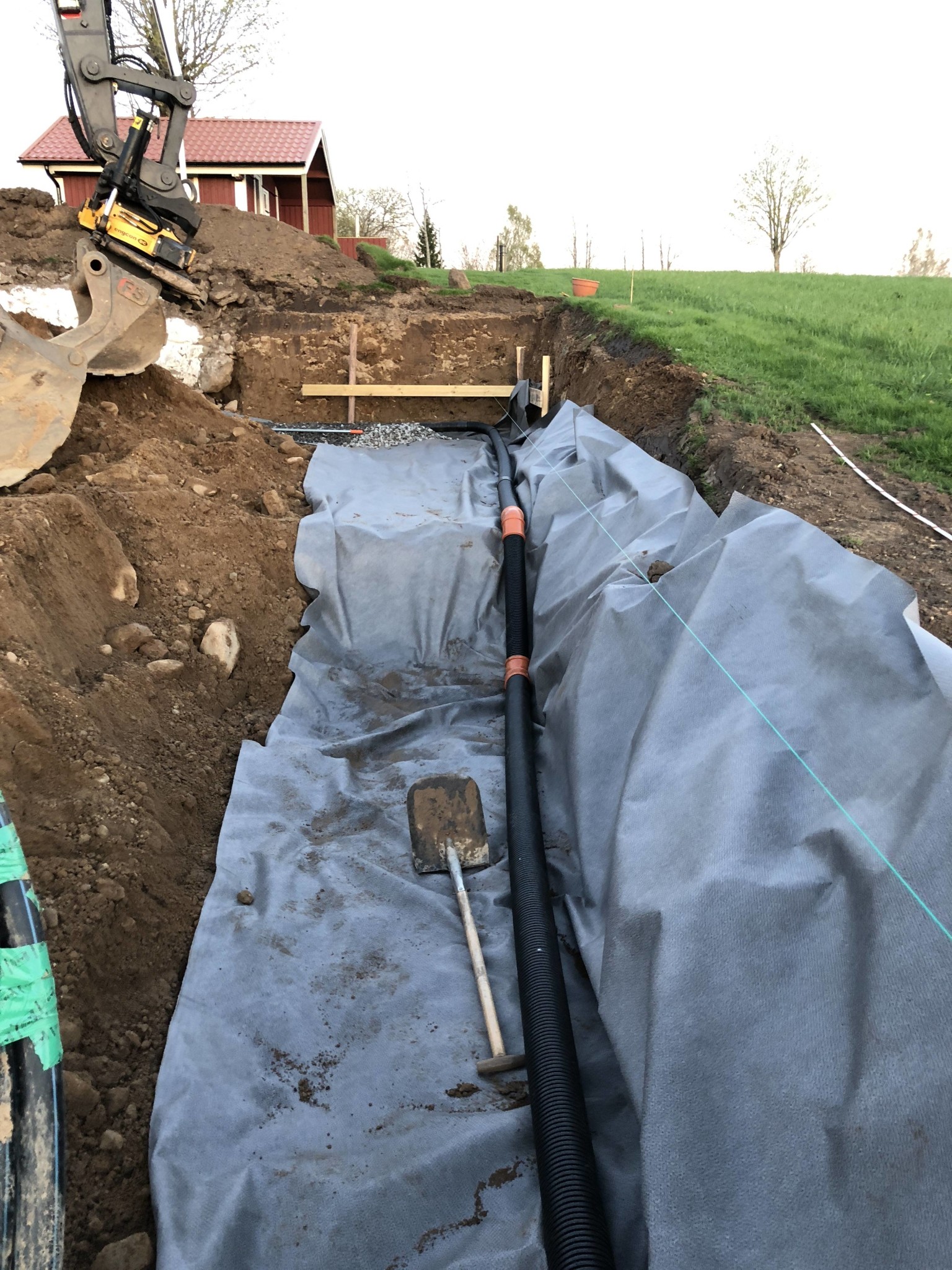

Började lite smått på eftermiddagen. Stenkistan klar. Grävde djupare efter bild ca 2.5-3m sedan Markduk och sedan sten. Upp till utloppsrör o över en bit. Avsluta med markduk. Innan stenkistan är det en slambrunn med.
  • Grävmaskin gräver ett djupt hål för en stenkista på en gård med en röd lada i bakgrunden.
  • Stenkista i ett grävt hål med markduk och ett utloppsrör vid skymning, grävmaskin och fält i bakgrunden.

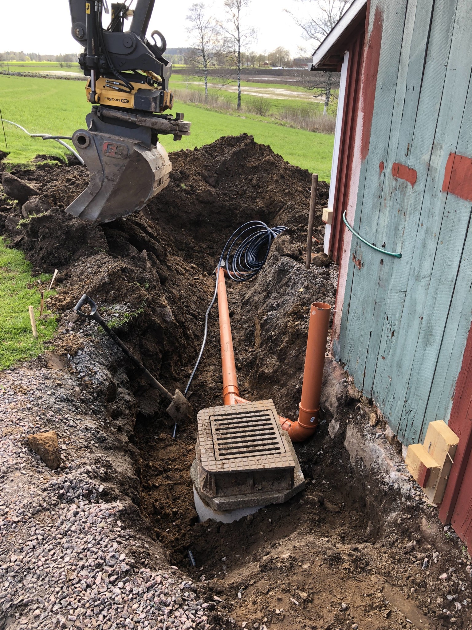

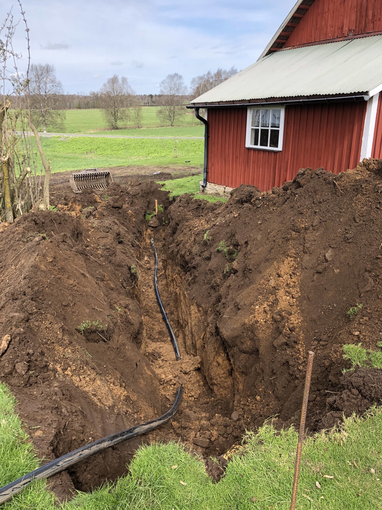

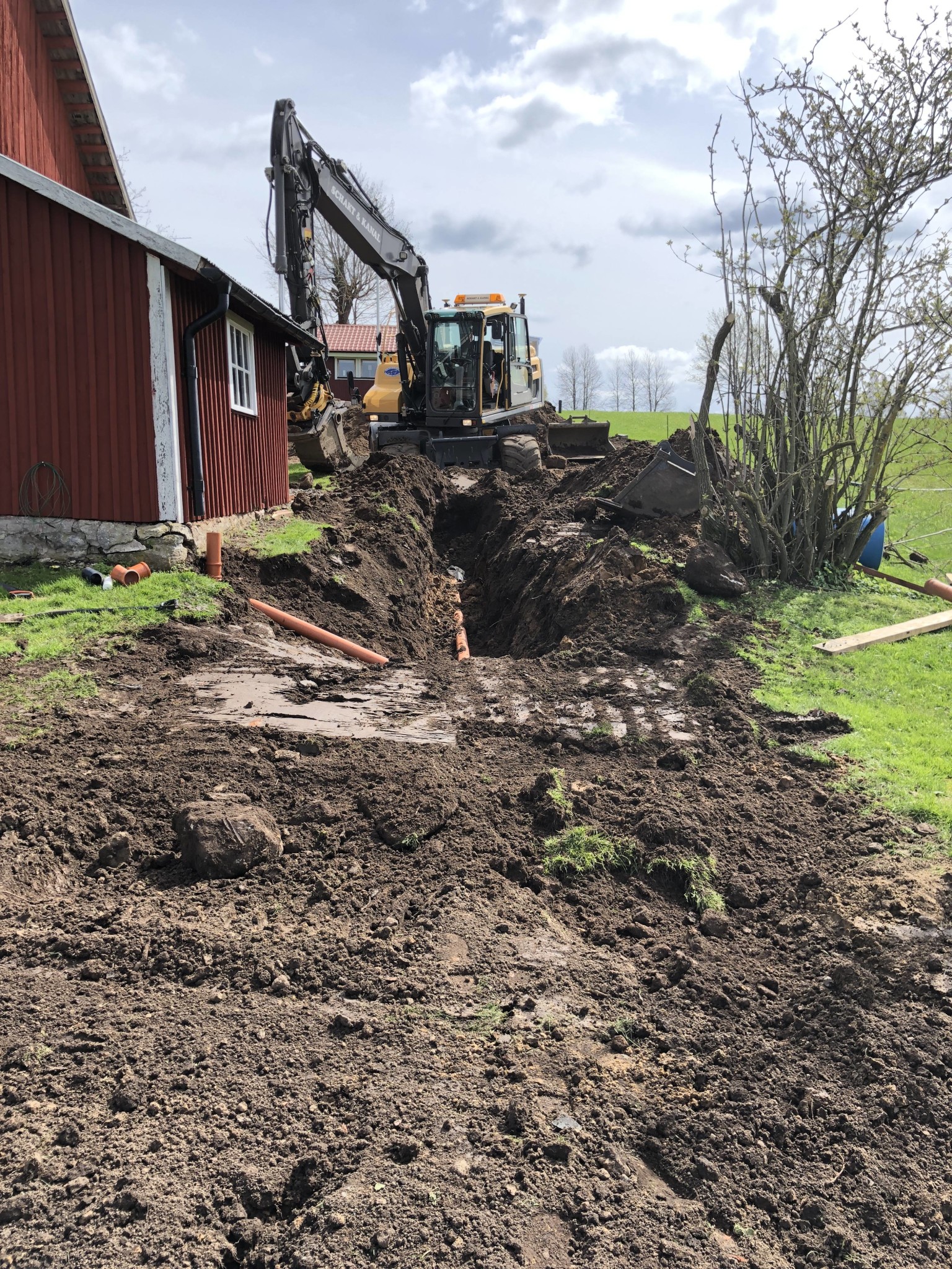

Trångt o slirigt
  • Stor grävd grop nära röd lada med synliga blå rörledningar och lerig jord.
  • Grävmaskin nära byggnad gräver en trång och lerig schakt med nya rörledningar och kablar.
  • Grävmaskin arbetar i ett trångt och lerigt område bredvid en röd stuga.

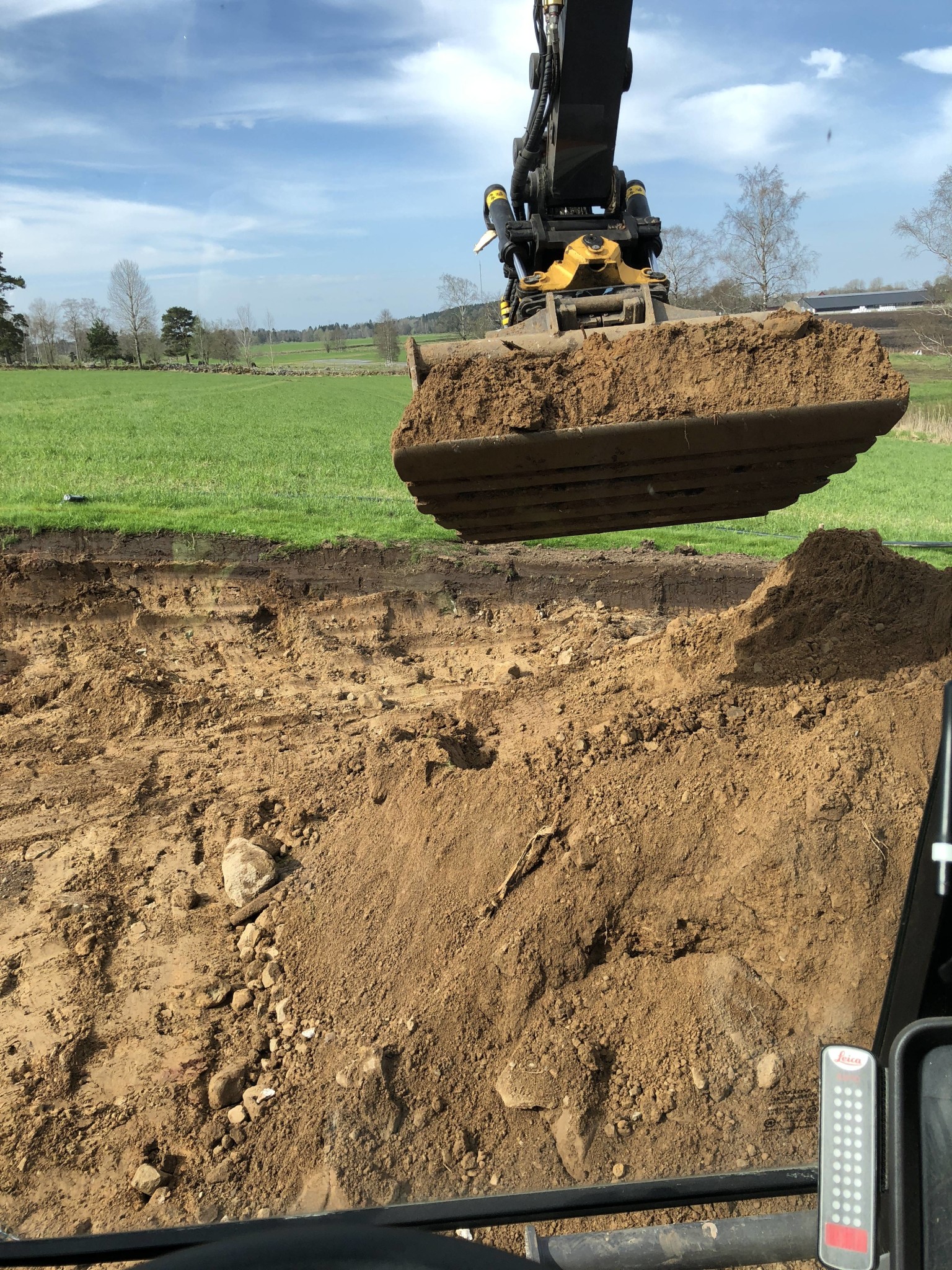

Mycket som ska ner så ett flyttande på massor
  • Grävmaskin flyttar jord vid ett renoveringsprojekt, röd lada i bakgrunden, solig dag.
Verkar vara silt i backen, blött och svampigt. Hur farligt är det?

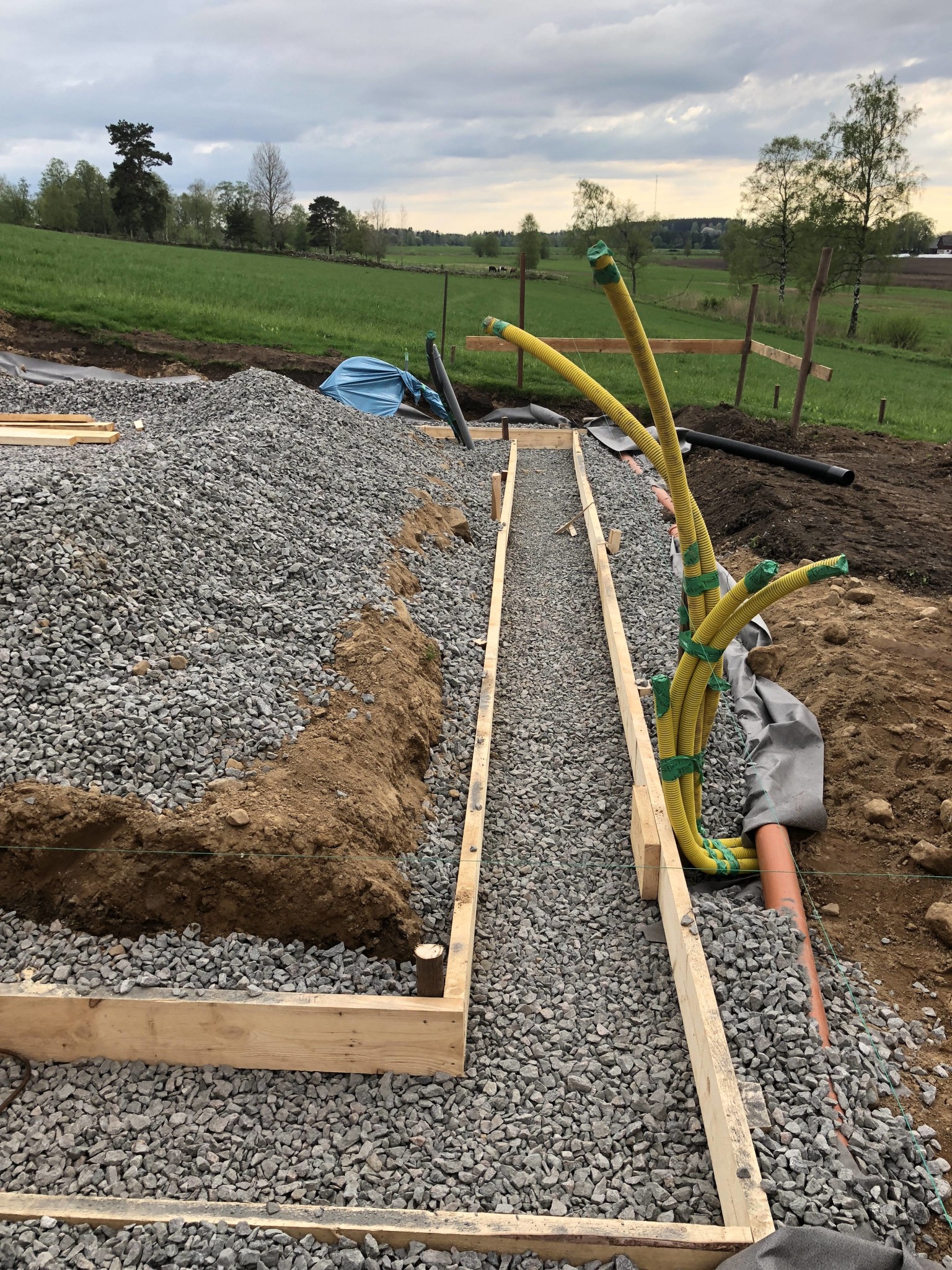

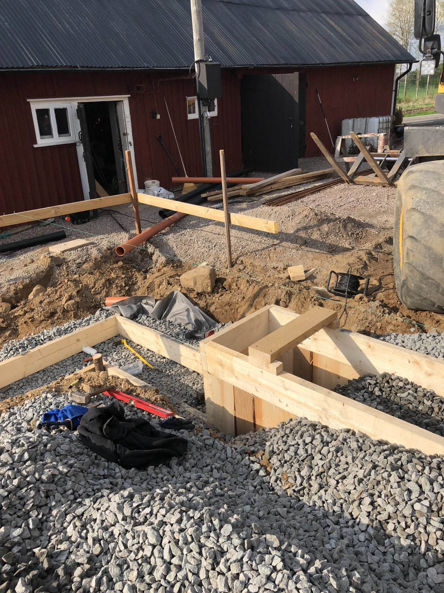

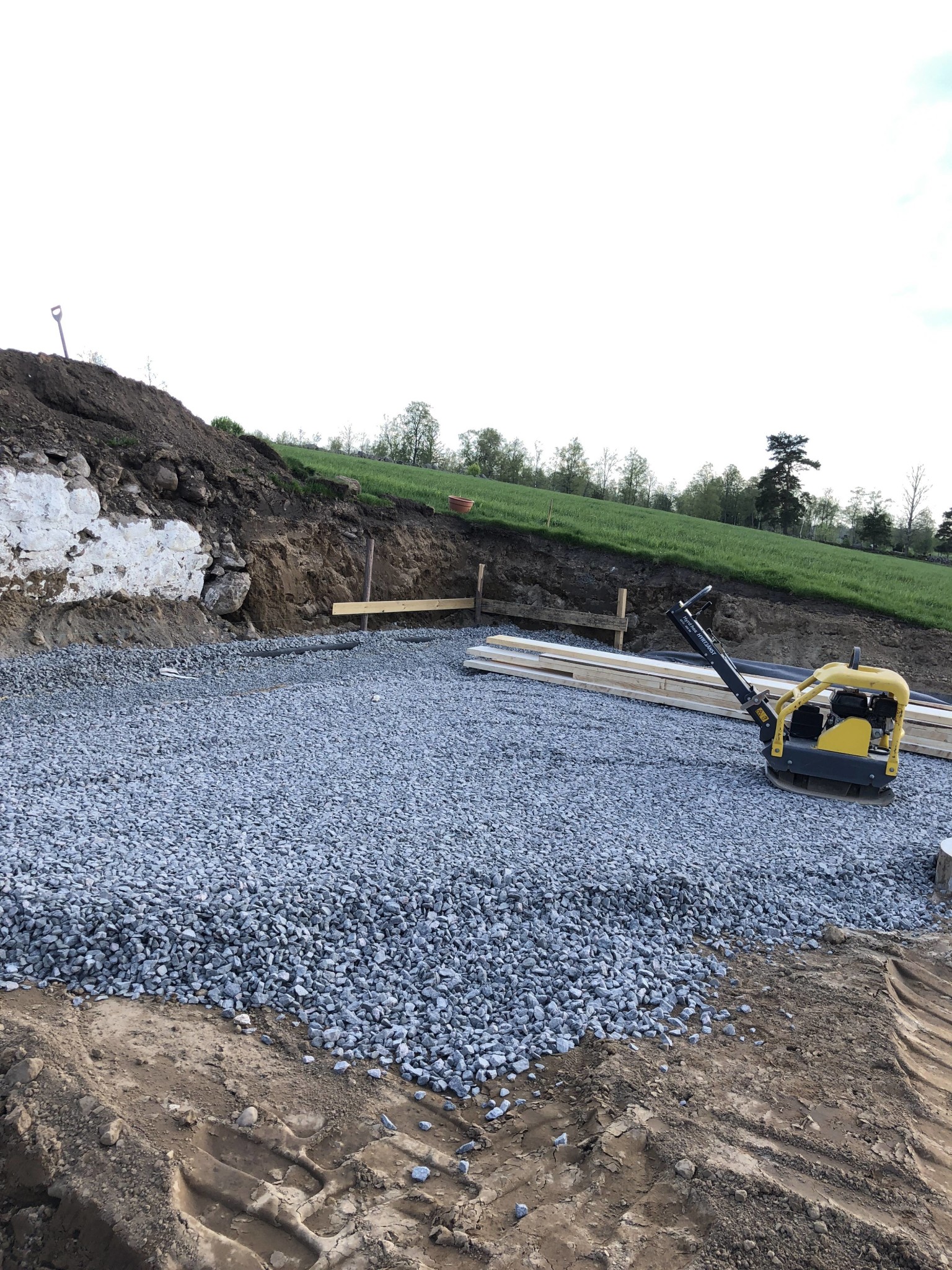

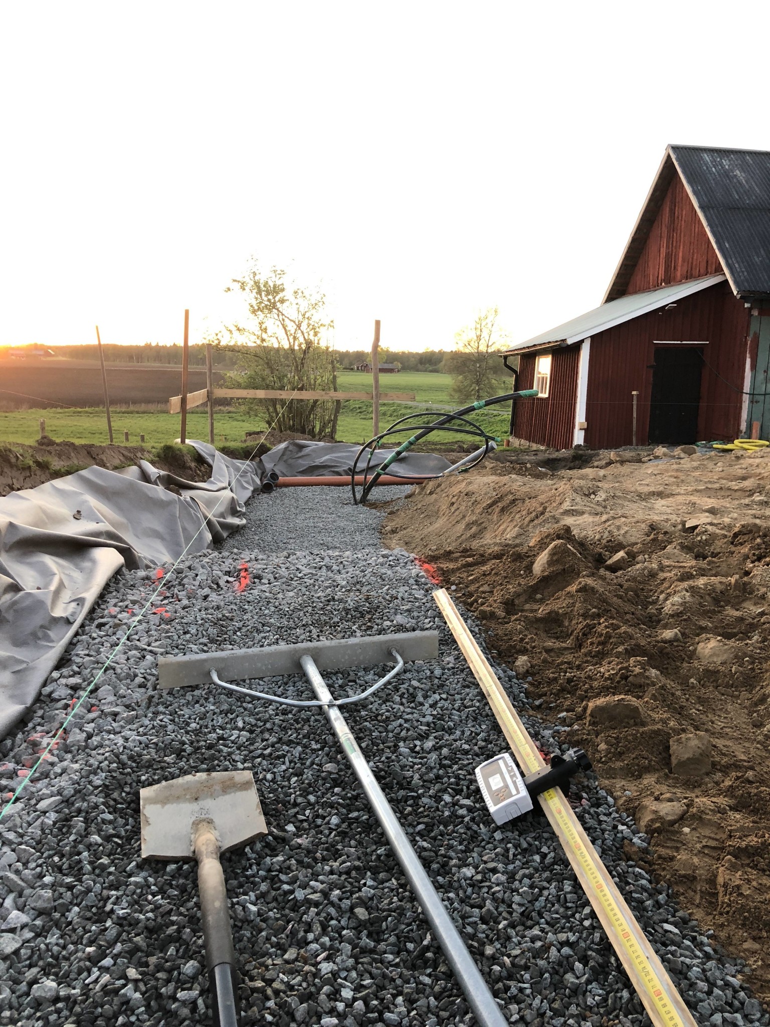

Grävmaskin modell mindre. Kolla över höjder och skottkärra ut makadam till bädden för sulan. Ena delen blir 4 lecablock under mark och ena delen bara 1 block. Så lite trixande med höjder
  • Byggarbetsplats med makadam, verktyg, nivåmätare och en grävd yta vid sidan under tidig kvällssol intill en röd lada.

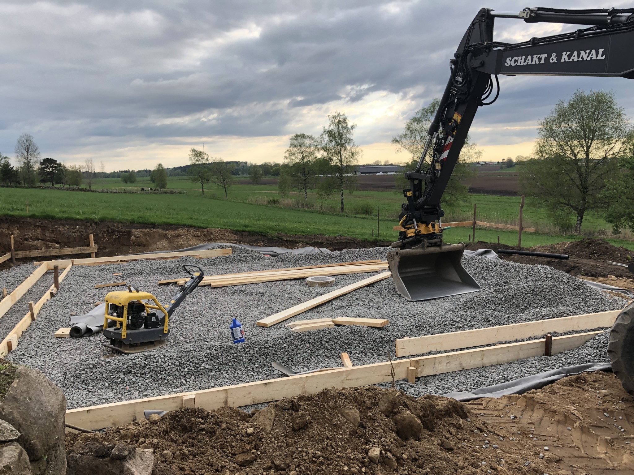

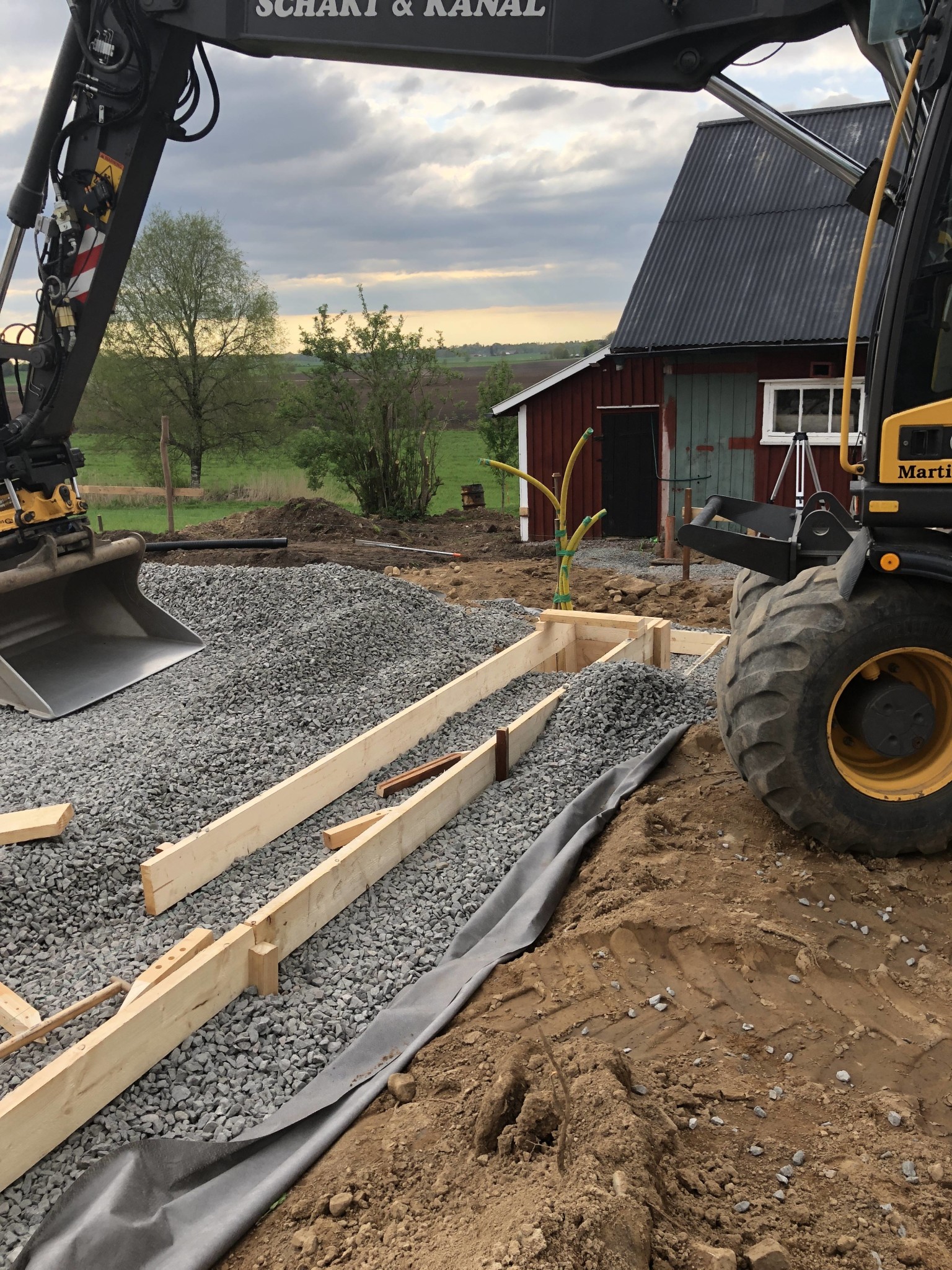

Dax för att börja forma för sulan längst in nu
  • Grusfyllt område förberett för bygg med trämallar och en minigrävare vid byggplatskanten.
Blir gjutning nästa helg till sulan. 60 bred 20 hög. 4x12 mm + 1 10 armering
  • Grundarbete med schaktmaskin, grus och träformar för gjutning av betongplatta på landet.
  • Preparations for concrete foundation with reinforcement bars, wooden formwork, and gravel on a construction site.
  • Förberedelse av grund med armeringsjärn och grus inför gjutning av en betongplatta nära en grävmaskin.
  • Förberedelse för gjutning med grus, träformar och armering utlagt på ett byggprojekt.

murak
Snyggt! Har du egen grävmaskin?
Ska du olja gjutformen något eller tror du det släpper från betongen ändå? (ska själv göra gjutform av 45x220 nemligen)
