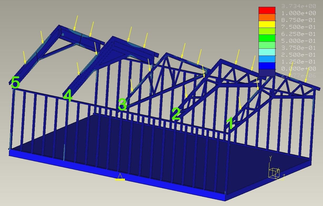

Skissar på ett nytt garage och då är det lika bra att planera för 2pelarlyft, och därmed är takhöjden viktig.
W-takstolar är såklart bäst ur belastningssynpunkt, men tittade på saxtakstolar och modifierade lite, såklart blir det svagare!
Videon gör det tydligt....
Dom spänner 8.4 m, tänker 12 m långt garage.
Vad säger kunskapen här om att bygga en lättviktsvariant, med plywood på båda sidor om takstolen? Och fylla takstolen med isolering??
Har du kunskap att räkna på hållfasthet eller har du hittat nått program som kan räkna på takstolar med liv i plywood?
Hej Fribygg, ja har en del hållf kunskap men inom mekanik, inte bygg. Träguidens onlineprogram är bra, men min idé här känns okonventionell, samtidigt som det finns masonitbalkar som lättviktsalternativ vilket även funkar för att minska köldbryggor.
Förresten, videon visar en tendens, materialdata och snölast är rätt men infästningar är solida, kan inte göra spik/skruvförband i det programmet. Och böjningen är upppskalad 100 ggr så det syns bättre 😆

Har fortsatt med olika takstolar idag, 3 är bäst och 2 är bra nog, trycker litegrann på väggarna. 1, 4, 5 nä, inge bra. Bilden visar stress i materialet.
  • Diagram över takstolar med numrering 1-5 som visar materialstress, där takstol 3 är bäst och 1, 4, 5 visar hög stress.

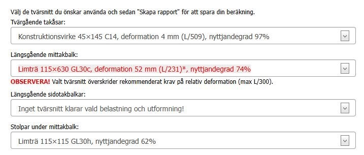

Du "måste" ju inte ha samma takhöjd överallt. Det går ju att ha andra takstolar, eller nockbalk, precis vid lyften.

Konstruktörer vill ha hög utnyttjandegrad, över 90% när säkerhetsfaktorerna är med, allt annat är slöseri.
Ja, precis så, och det kan man ju kombinera med porten så rullskenor inåt och motoröppning funkar, att man inte måste ha vikport t.ex.
Nockbalk vet jag inte hur jag ska hantera, man måste ha stödstolpar mitt på också? Onlineprogrammet protesterar.
  • Byggnadsberäkningsprogram med val av tvärsnitt för takåsar och balkar, visar deformation och nyttjandegrad för limträ och konstruktionsvirke.
Precis det är inte raketforskning detta, många garage finns redan och har inte hört om några som rasat.
