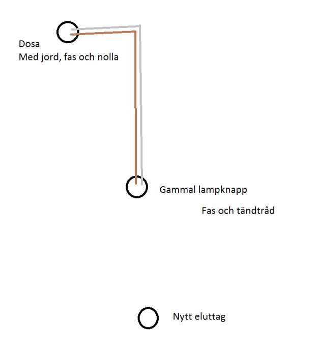

Håller på att komplettera elen hemma, från ett eluttag per rum till 3-4.
De flesta nya blir under de befintliga lampknapparna. Har bilat upp betong och putsat in rör upp till lampdosan.
Skiss av elinstallation med dosa, befintlig lampknapp och planerat nytt vägguttag.
Hur gör jag nu?
Jag ser två(tre) alternativ.
1. Drar fas, nolla och jord från kopplingsdosan vid lampknappen ner till eluttaget.
2a. Drar endast ner nolla och jord och tar fasen från lampknappen.
2b. Samma som ovan men sätter en wago innan lampknappen och fördelar en kabel till lampknappen och en till eluttaget.
Turbojesus
Alt 2a eller 2b
