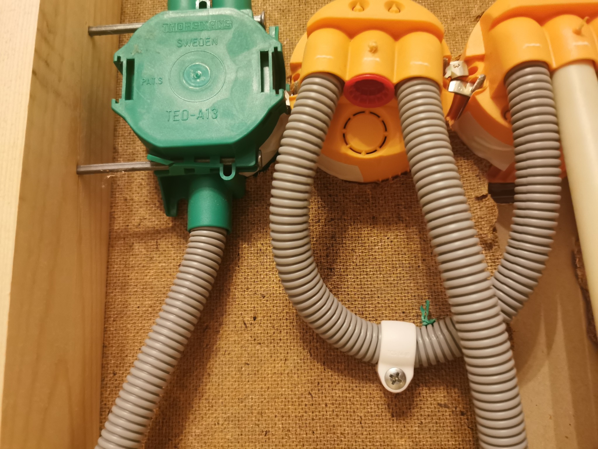

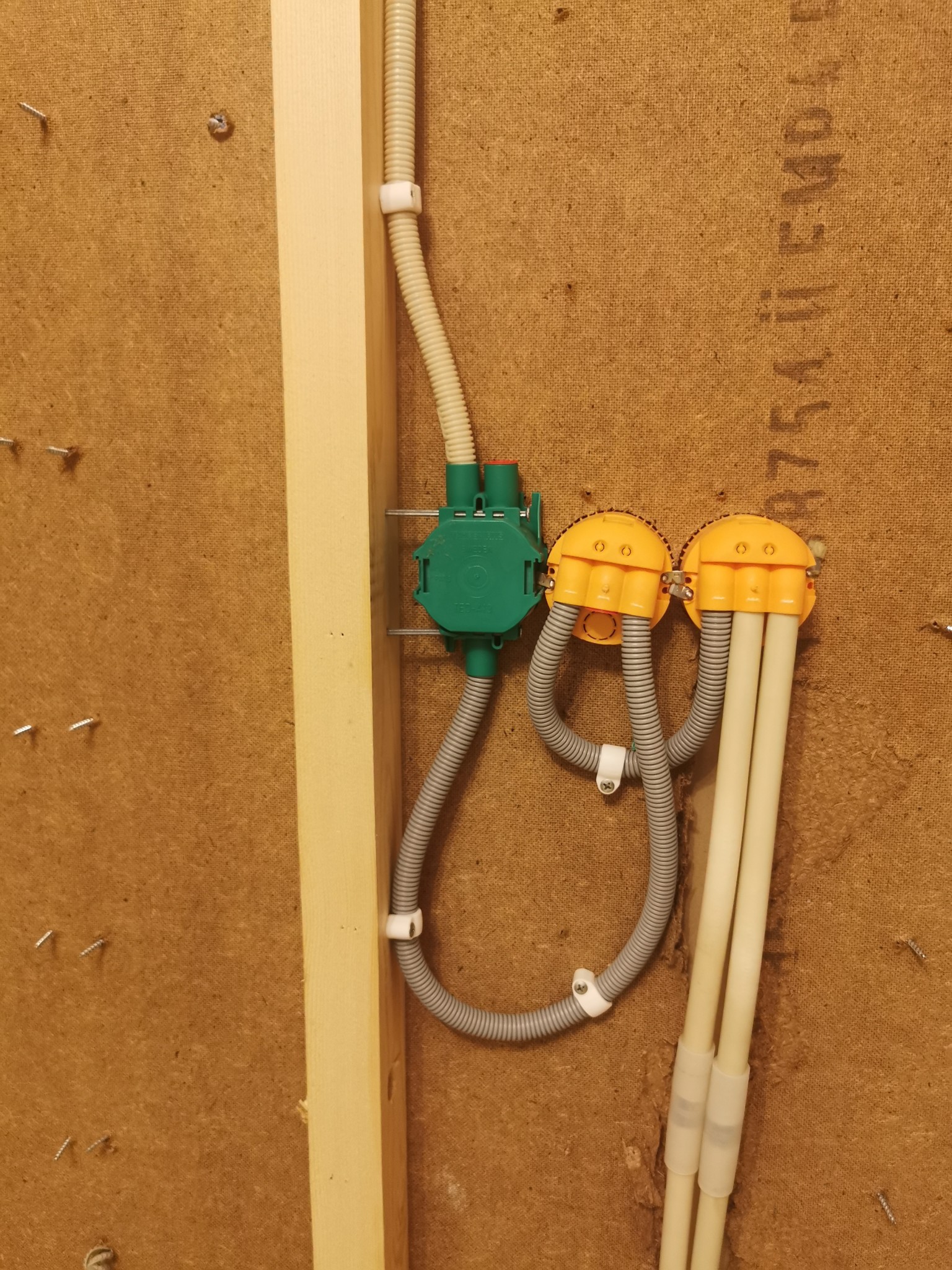

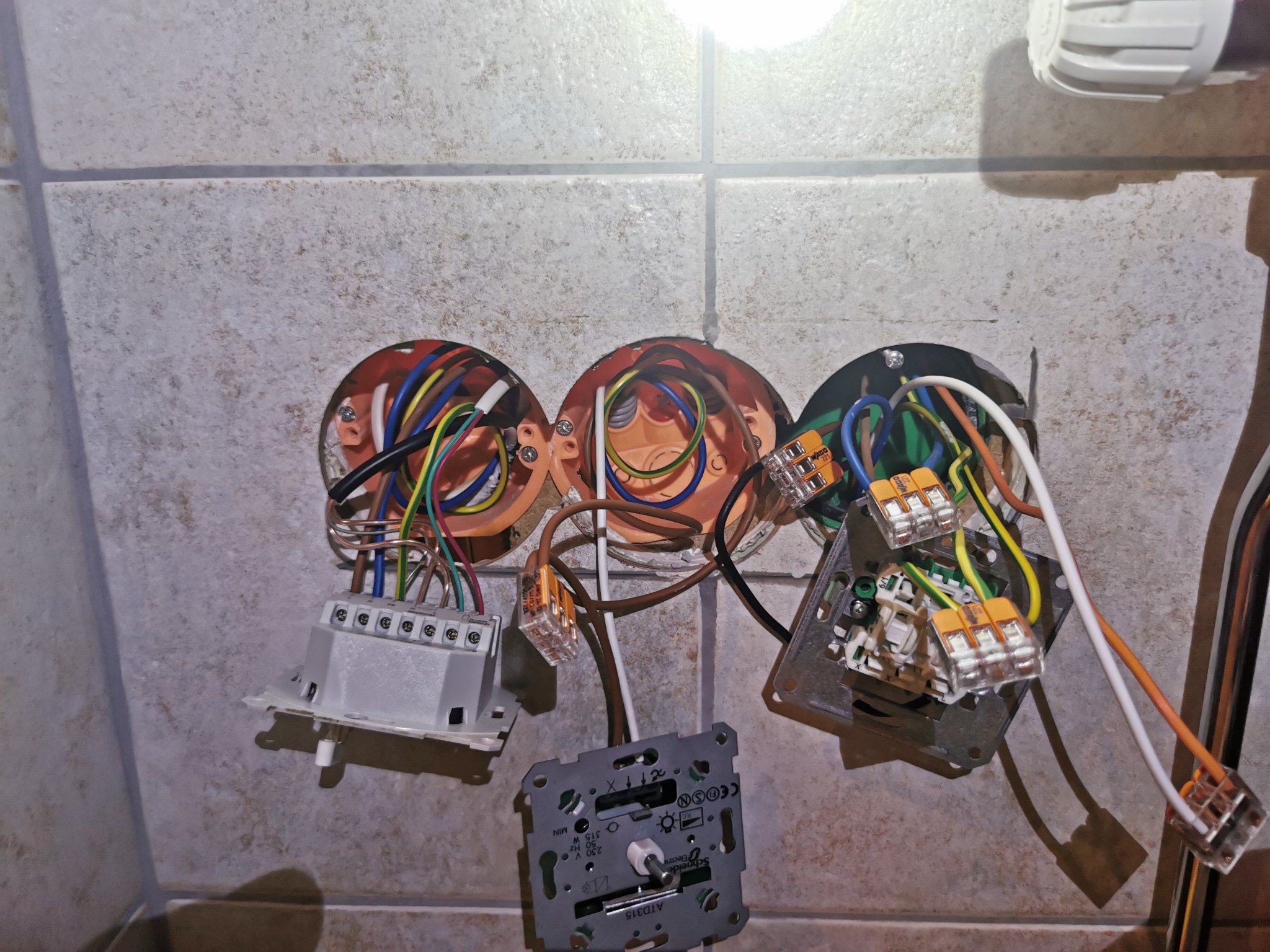

Omdraget, borrhålen i dosorna fogade och tejpade, trådar kopplade. Se bilderna nedan. Allt funkar som det ska.

Men, sitter dosorna verkligen fast sådär?
Jag skulle ha bytt ut dosorna till rätt typ, och sammanfogat dem med ändamålsenliga metoder. Om inte annat så skriker det där hempul.
Du har väldigt många trådar i dosorna, får du verkligen igenom dem lätt (så de går att byta ut) i de där "U bockade" slangarna?
Sätter man "riktiga" dosor kan man även justera ringen så att den "följer" ytskiktet, som den ju ska göra, och att dosan inte slutar en bit in i väggen. Enklast om man använder dosor med justerbar fästring. Och man slipper slangen mellan dosorna vilket gör det hela lite enklare och bättre.

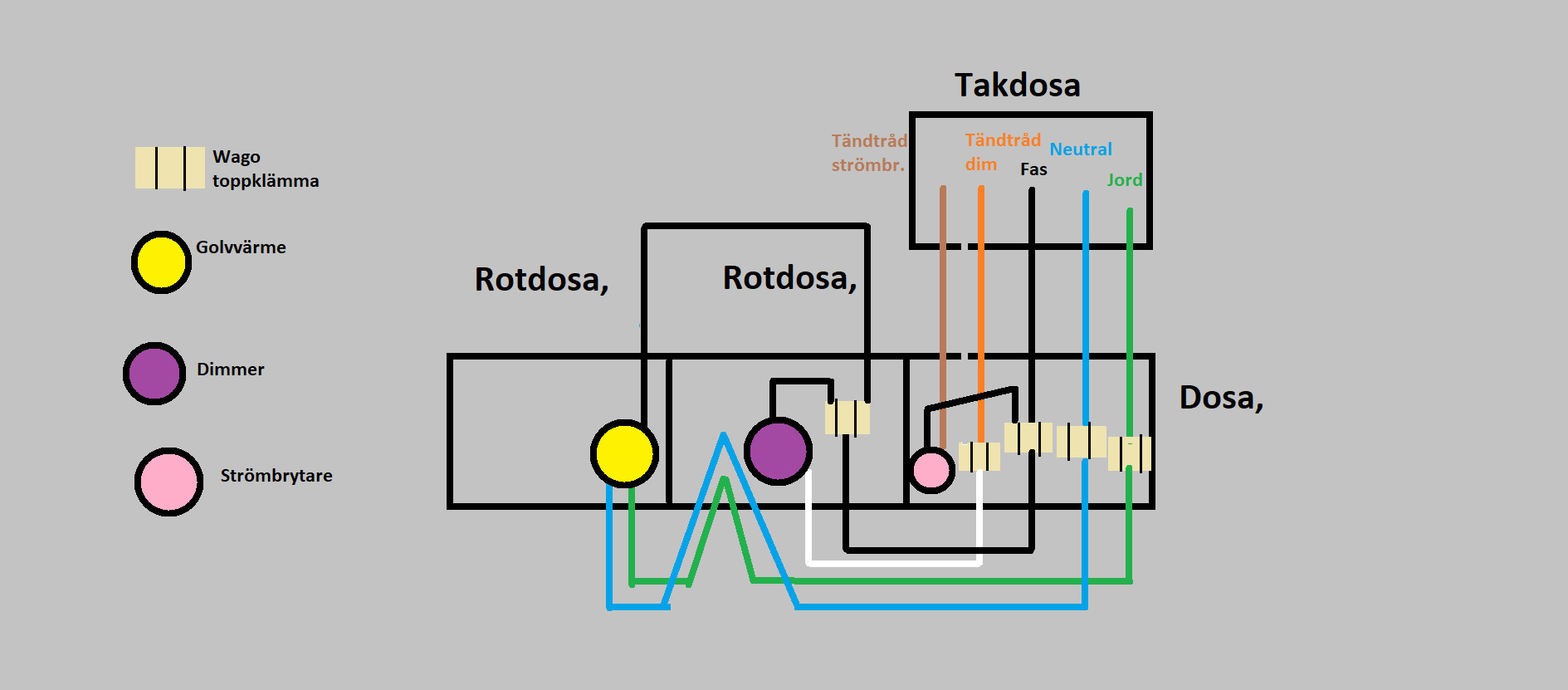

Tack för allas input. Dosorna sitter stenhårt fastskruvade. Fick också känslan av sladd-djungel i dosorna men det har sett ut så från start, inte ändrat nåt. Ritat ett schema på hur trådarna går, se bild.
Från takdosan till den gröna dosan går 5 trådar, under varje tråd har jag beskrivit hur de går vidare:
1) Brun (Tändtråd strömbrytare)
Går direkt till strömbrytaren,
2) Orange (Tändtråd dimmer)
Kopplad till Wago,
Vit tändtråd fr Wago till dimmer,
3) Svart (Fas)
Kopplad till Wago
Brun fas fr Wago till Wago i dimmerns dosa.
Brun fas fr Wago i dimmerns dosa, till dimmern
Brun fas fr Wago i dimmerns dosa, till golvvärmen
4) Blå (Neutral/Nolla)
Kopplad till Wago,
Neutral från Wago till golvvärmen, via dimmerns dosa
5) Grön (Jord)
Kopplad till Wago,
Jord från Wago till golvvärmen, via dimmerns dosa

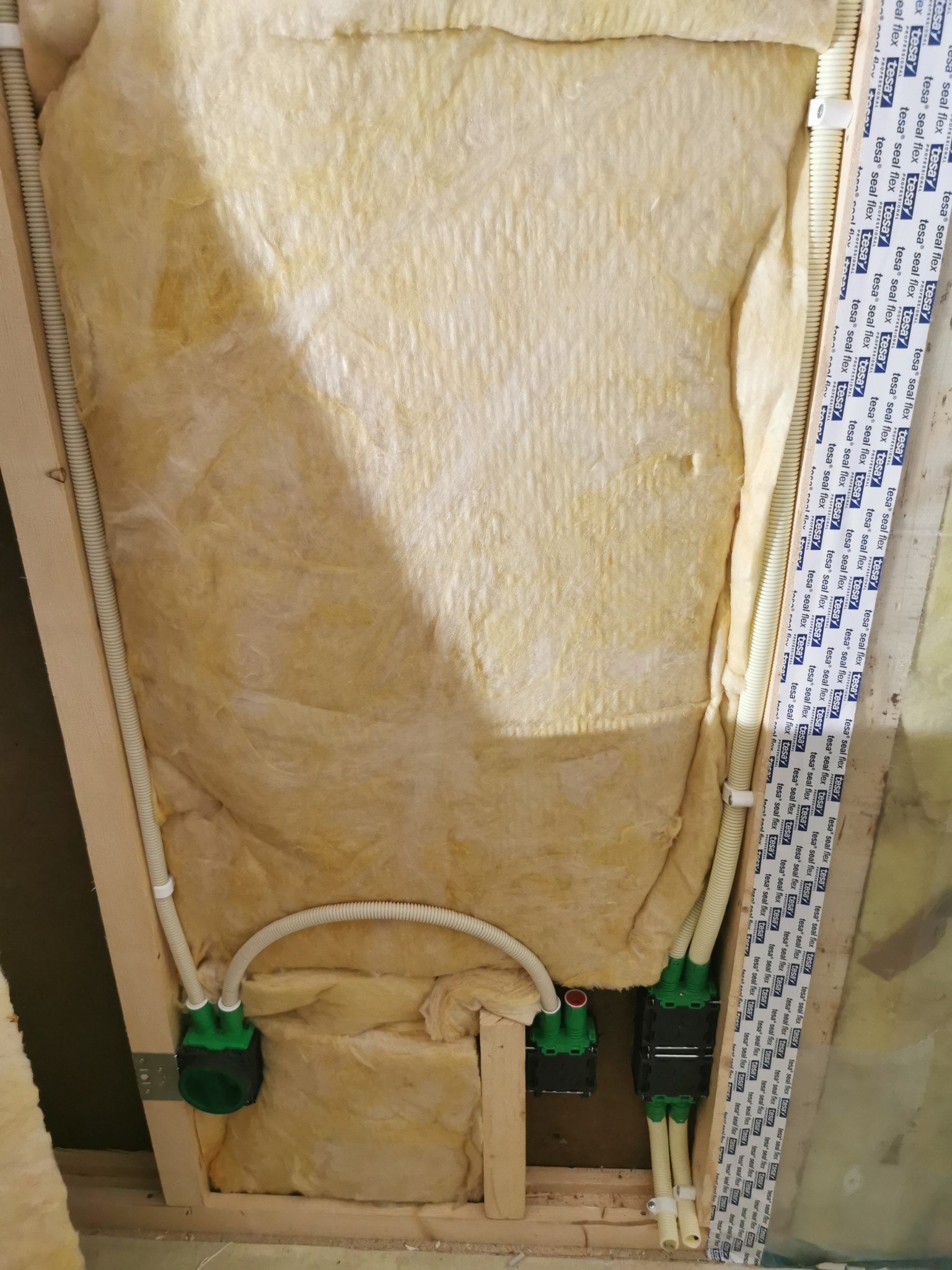

Nån som kan svara på ovan angående isolering runt eldosor?
Tänkte skruva igen allt med hundratals skruv nu men vet inte om jag bör ändra. Bäst att man skär ut för eldosorna eller är det bara att lägga isoleringen emot om det går och man kan stänga väggarna?
