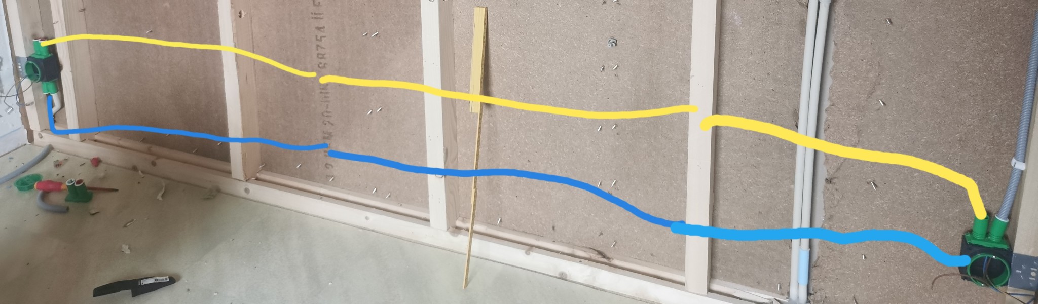

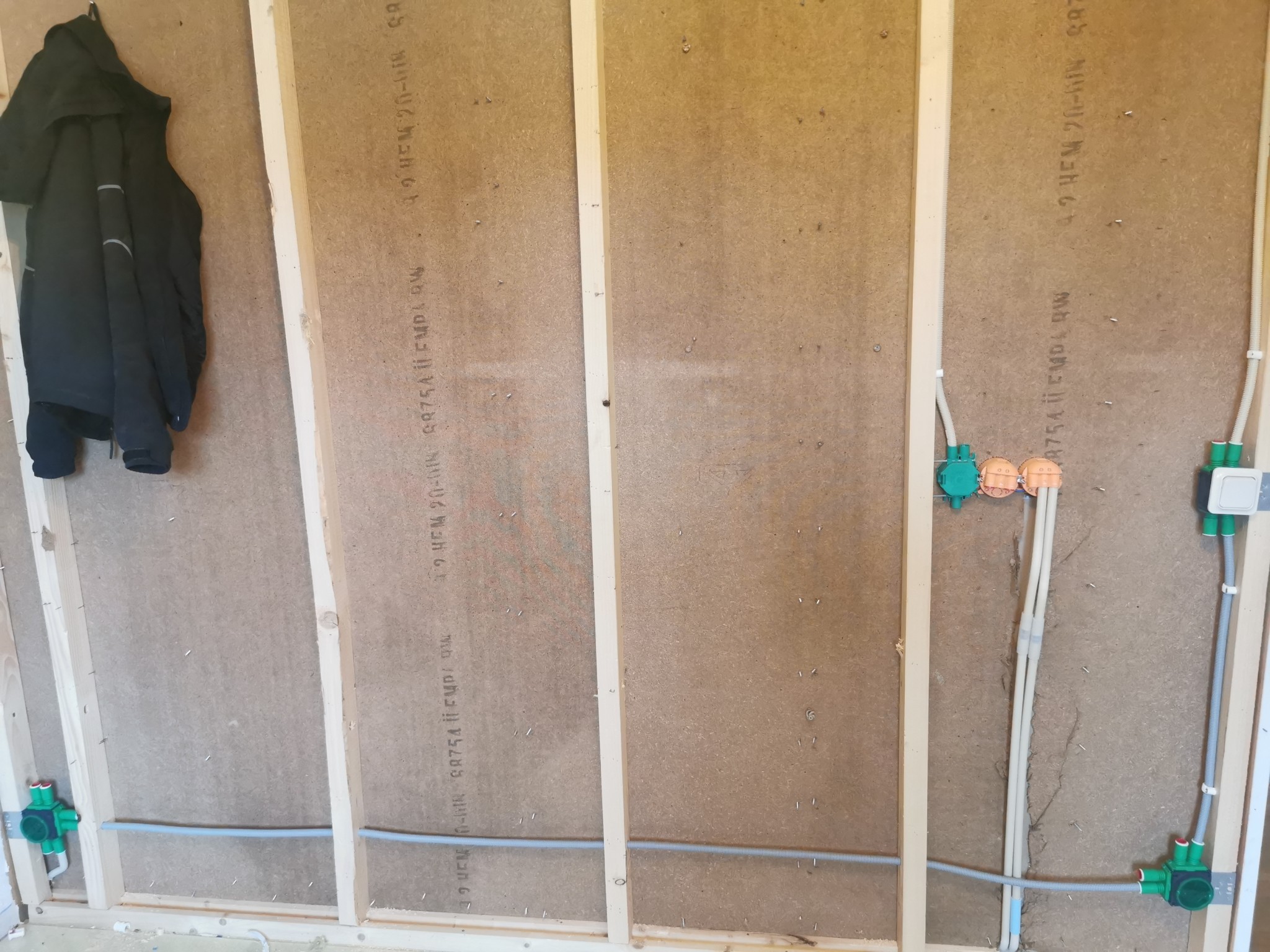

Nytt eluttag, korrekt tänkt?
1 cm, hur skulle det gå till, ligger väl minst en 45 mm tjock regel där?Bo.Siltberg skrev:
Jag har inte installerat röret. Den vita delen av röret är sen huset byggdes. Den gråa stumpen efter skarven är den nya delen. Kommenterade precis som du, risken för att träffa röret med skruv / spik i ett inlägg ovan. Fick svar att det normalt sett är så man drar.Bo.Siltberg skrev:

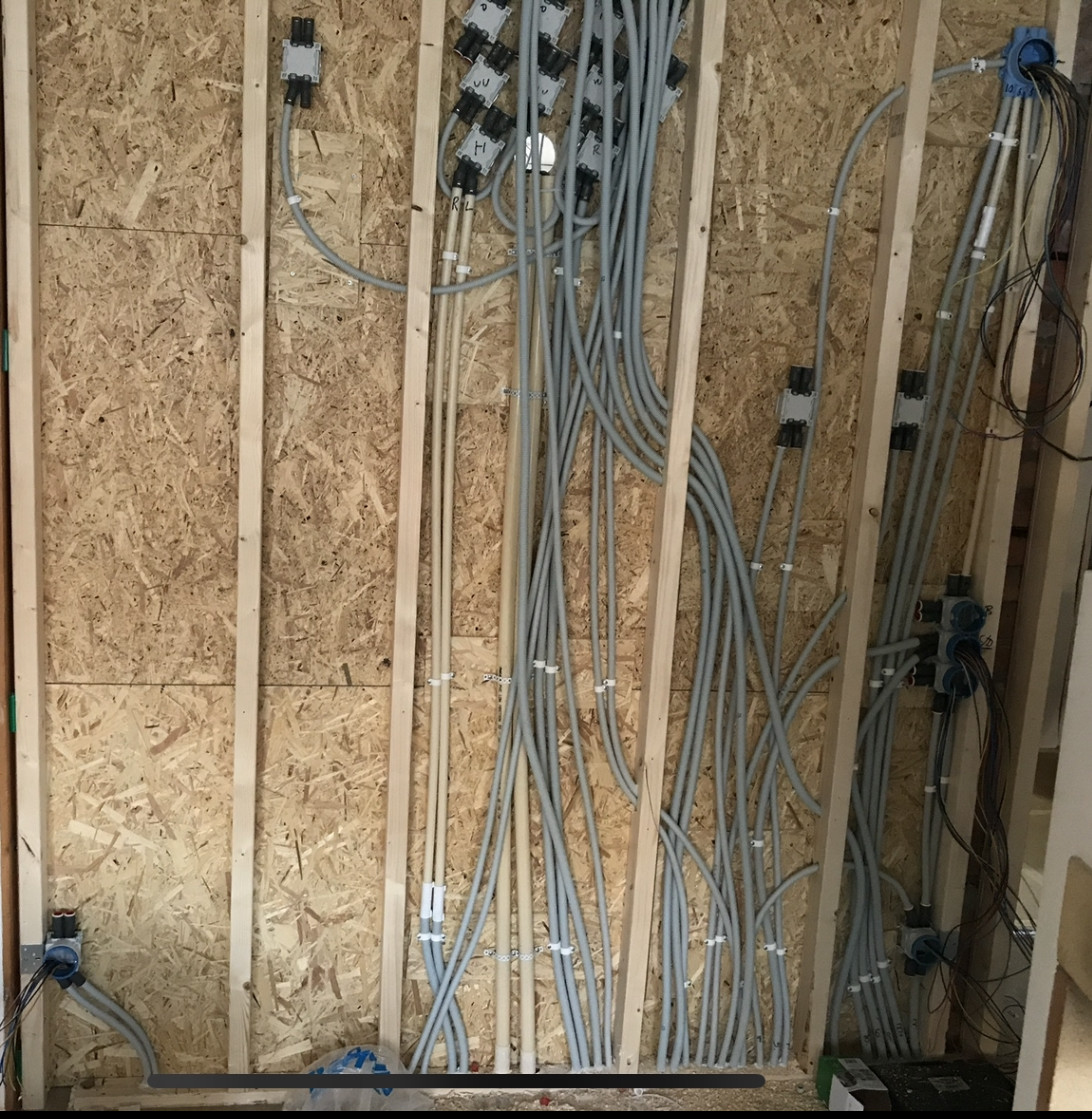

Och efter över 1000 lägenheter och villor kan jag säga att risken är mycket liten att spik/skruv ska träffa röret. Största risken är då man sätter dit skivan (dubblar) MEN har man koll på vart rören går är även den risken minimal. När skivan väl sitter på plats är risken mycket liten. Nackdelen med att följa golv-vägg-tak är att man får tvära böjar i "hörnen" och man får ofta svårt att trycka igenom dragfjädern. En böj brukar inte vara nått problem men har man flera tvära böjar kan det ibland vara svårt. Skillnaden mellan mitt synsätt och Bo är att jag har hanterat problemen ute på fältet och Bo har läst i "boken"

Det är säkert "så man drar"...men jag tycker inte det är bra.
Men jag gjorde en groda i mitt förslag. 1 dm tänkte jag skriva.

Jag röstar på 15 cm. Det är där jag skulle förvänta mig att den ligger, och man skruvar sällan någonting där nere.
