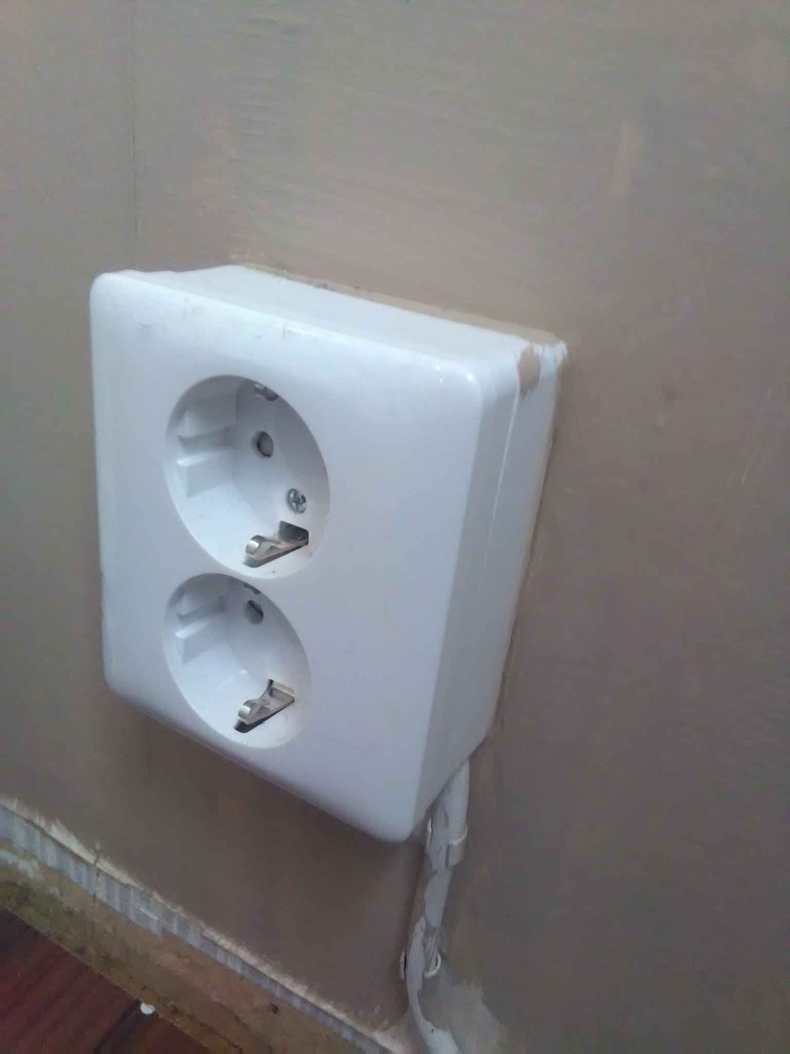

Jag kommer att få bredband installerat snart och jag har inget uttag i direkt anslutning till där jag vill installatören skall montera modemet.
Jag har ett par meter längre bort ett uttag i väggdosa.
Kan jag på något bra sätt ta ut en utanpåliggande kabel från väggdosan och klamra längs sockel-listen till ett nytt utanpåliggande uttag vid modemet?
Alltså, hur får jag ut en klo-kabel från ett uttag monterat i väggdosa?
Kan jag sedan dra en sådan kabel i en sockellist med inbyggd kabelränna?
Tacksam för input!

Varför skulle det vara bättre än elmonts förslag ovan? I hans förslag förstör man inte dosan. Det är väl en sak om man kan dra en ny slang dolt, men att gå ut till en kulodosa är som att gå över ån efter vatten.
Jag behöver också gå vidare ifrån ett infällt uttag med utanpåliggande i sommarstugan. I det infällda uttaget finns markeringar för att göra hål för kabel, då borde väl inte förhöjningsram behövas? Det finns plats att snedborra innanför uttagskåpan in i dosan men då gör man ju onödigt hål. Att dra enkelisolerade kablar över metallringen känns dumt men att låta kabeln gå oskalad igenom metallringen kanske kan vara ett alternativ. Vad är ok? Lokala elfirmans elektriker brukar typ koppla lysrör i mataffärer så jag vill veta vad jag ska säga till honom att göra...

Jo vissa infällda uttag stöder anslutning av en utanpåliggande kabel.

iofs begriper jag inte helt vad elmont menar. Men sätter man en ram under det infällda uttaget, hur blir det i snygghetsgrad? Finns det ramar som förvandlar infällda uttag till utanpåliggande? Och sedan borra in sig med ledning i uttaget då?tommib skrev:
När jag funderar på det så kan man också, montera ett doslock med uttag för ledning platt på mot väggen.

Det blir inte särskilt snyggt nej. Det blir inte lösningen med kulodosa eller näslock heller. Det snyggaste är förstås att fräsa in ett nytt rör och en rotdosa. Samtidigt blir det nog inte särskilt mycket fulare än det utanpåliggande uttaget några meter bort, tror t.o.m. att det är så man gör för att få utanpåliggande Exxactuttag.Lolight skrev:iofs begriper jag inte helt vad elmont menar. Men sätter man en ram under det infällda uttaget, hur blir det i snygghetsgrad? Finns det ramar som förvandlar infällda uttag till utanpåliggande? Och sedan borra in sig med ledning i uttaget då?
Jag försöker uppnå en så platt design som möjligt. [länk]
Som Bo påpekar så finns det infällda uttag som tillåter kabelutlopp. Att skaffa ett sådant är kanske bästa kompromissen.
