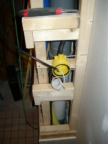

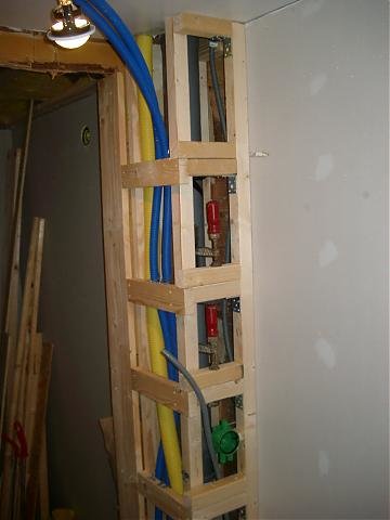

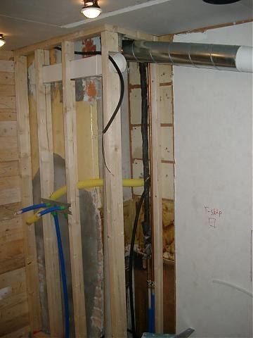

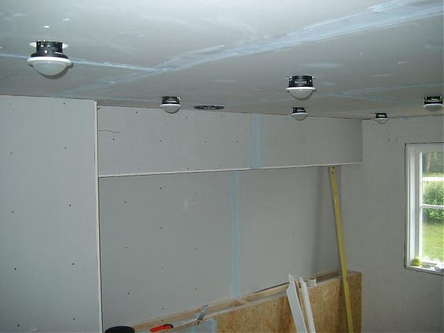

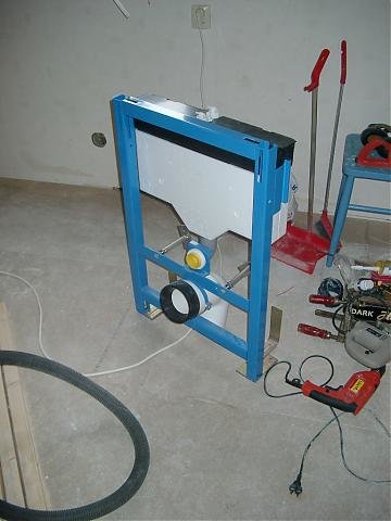

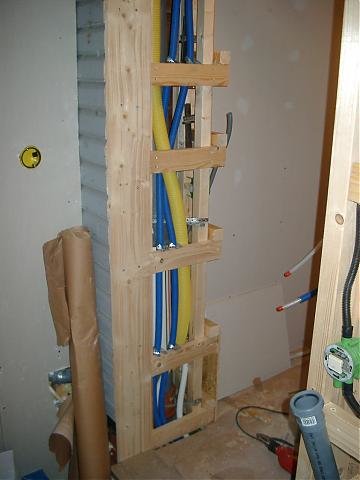

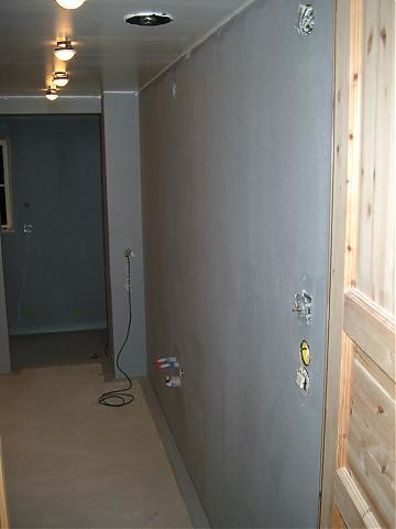

För att dölja allt som skulle vidare upp till andra våningen där nästa renovering sen tar vid så byggdes en trumma!

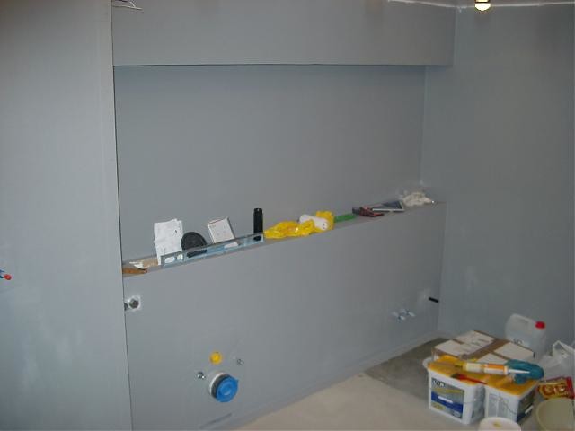

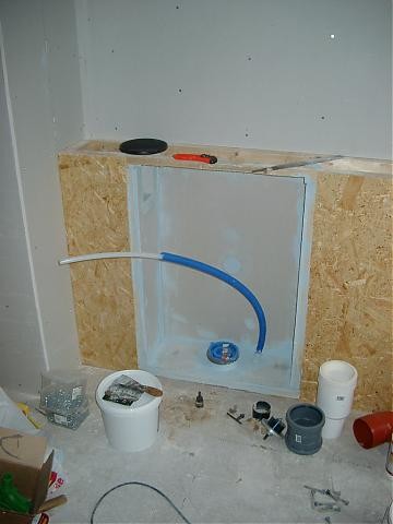

Då jag tyvärr har fläktkanalen från köket in i detta rum så fick jag fundera ut nåt som skulle se så ok ut som möjligt. Lösningen blev att jag byggde en låda över hela väggen. Samtidigt så ville vi även ha en vägghängd toa så det blev en likvärdig låda nere:) med samma djup.
Tanken är att det sen bli nån form av bänkskiva på den och hyllor i utrymmet mellan "lådorna"

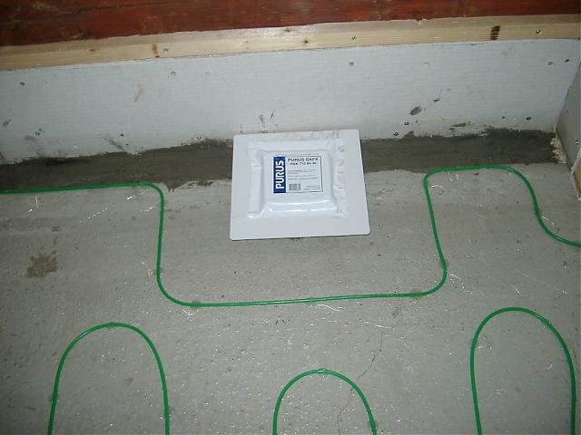

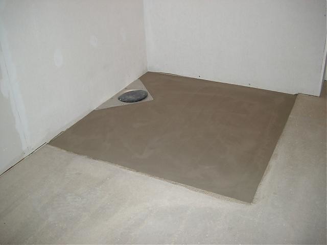

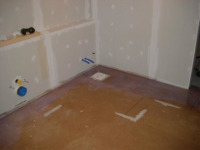

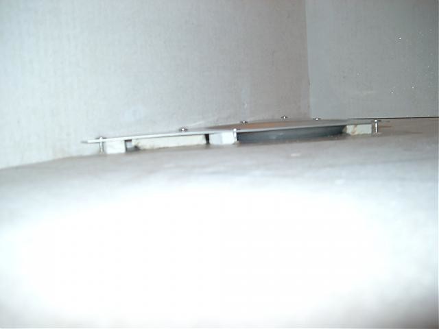

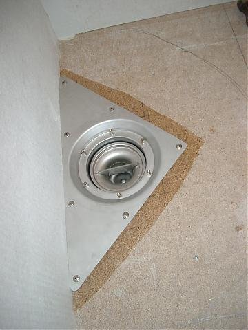

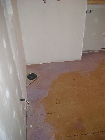

Dax för förhöjningsring på Purusen! Bluchern däremot är lite speciell. Då jag i själva duschdelen använde mig av Masterboard på väggarna blev det lite över som jag använde som stöd under blucher-brunnen när jag skruvade fast den. Just för att få förhöjning och rätt tjocklek på spacklet intill brunnen. Primade undertill innan den skruvades fast då spacklet ska flyta in där med lite hjälp iallafall!
Obs! Det var av extra vikt att man använde rostfria skruv då brunnen också är rostfri!!

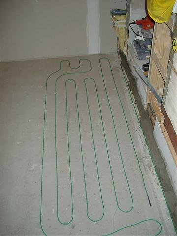

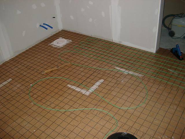

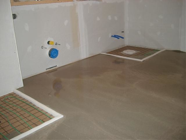

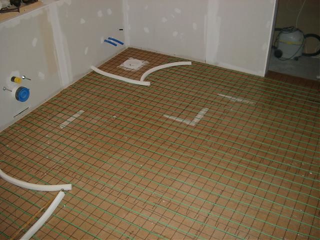

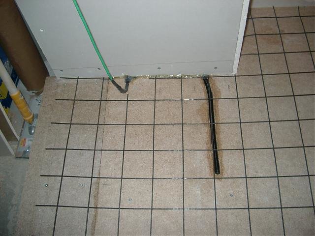

Sen var det dax att dona med golvslingan så den hamnade rätt i början, mätte ohm-talet ex antal gånger för att kolla så det var ok!!
När inpassning och lite ritandes på golvet för att slingan skulle räcka samt sluta ok så blaskade jag på primern! Omgång 2 nån timme senare. Skvallerkanal från toan kan skymtas på ena bilden under toa-avloppet. Hamnar i vinkeln golv/vägg ingen mjukfog där med andra ord.

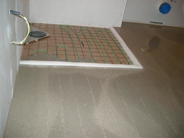

Armeringsnät sköts fast och sen på med slingan. Planerade även för att flyta och fallspackla vid dusch och bad dagen efter för att få bra fall och använde avstängarlister för detta.

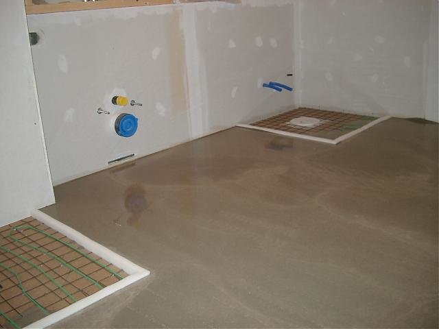

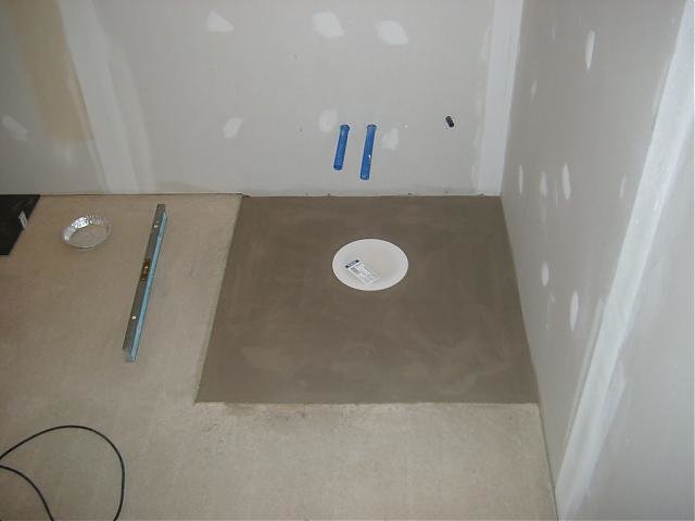

Dagen D!!! Anlitade proffshjälp för detta ändamål då man hört och läst om vissa rysarfall osv. om just att flytspackla golv. Har gjort det själv i ett mkt mindre rum och det blev helt ok. Men detta kändes lite väl för mig då det gällde att inget helst får gå fel när man lagt ner så mkt tid, energi osv på underarbetet.

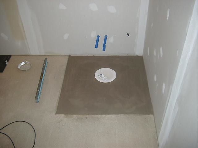

Det gick otroligt smidigt och snabbt faktiskt och det blev en stor Single Malt "Laphroaig CS 10"i soffan efteråt:):p Dagen efter (Ingen skallevärk:))så flöt jag själv 13 mm eller upp till själva förhöjningen. Använde just flytspackel till detta första moment för att det lättare skulle rinna in under Blucher- brunnen. När det stelnat lite så tog jag ett tjockare fallspackel och byggde själva fallet med!

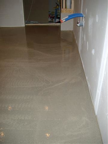

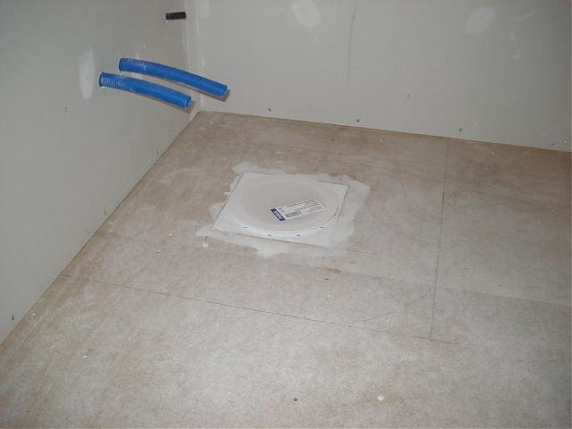

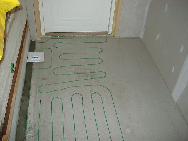

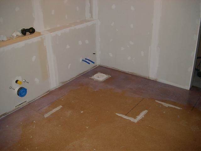

Sen var det tvätt-stugedelens tur att få primer och slinga! Här inne har jag inte nåt vanligt golvavlopp utan ett översvämningsskydd!
Flytspacklade gjorde jag sen själv med lyckat resultat.

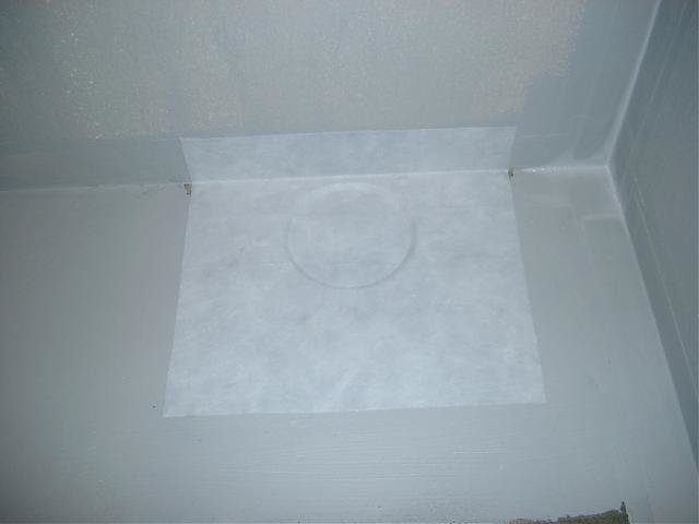

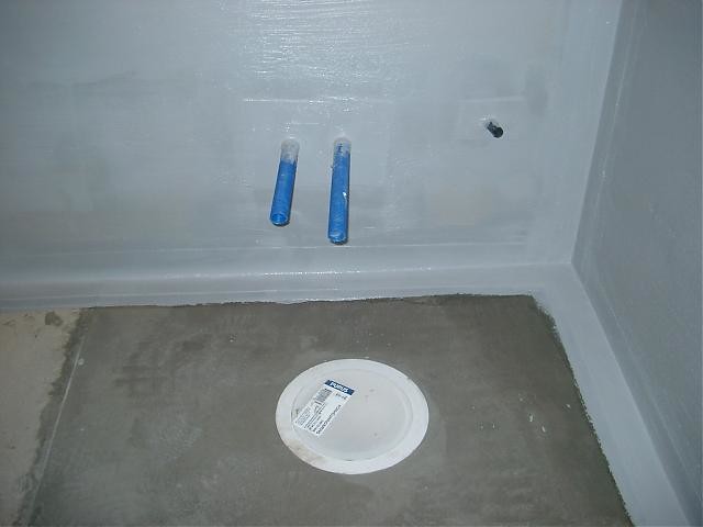

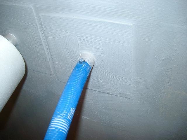

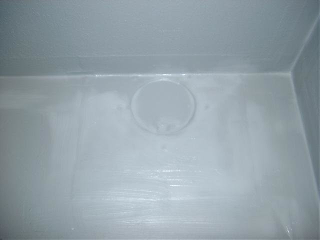

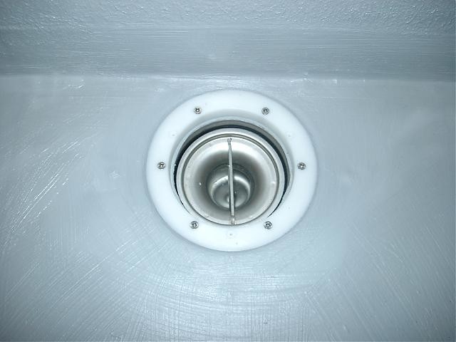

Efter 2 omgångar Lip VS 20 ångspärr så rollades första lagret VS 30 tätskikt på. Vått i vått penslades det in tätremsor, hörn och rörtätning och efter torkning även brunnstätningen till Blucher-brunnen.

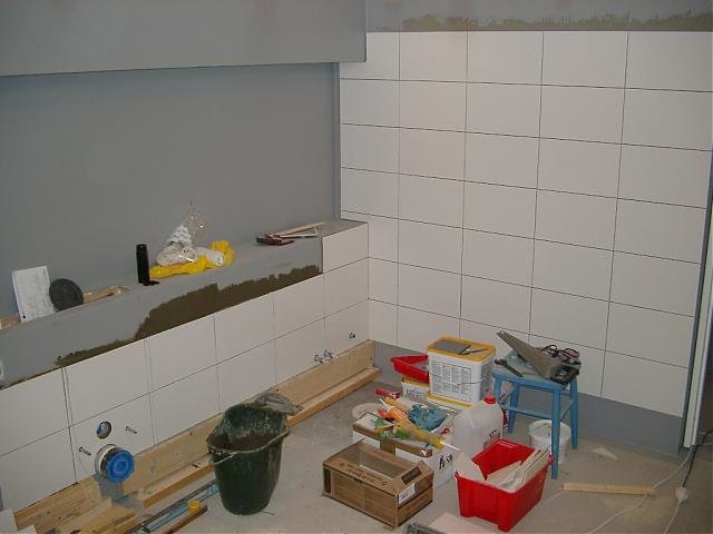

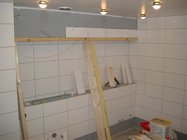

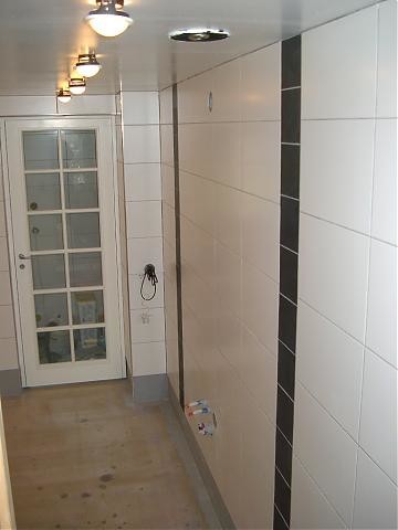

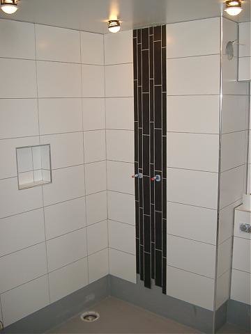

Äntligen färdig med väggarna! Nu ska det börjar kaklas.

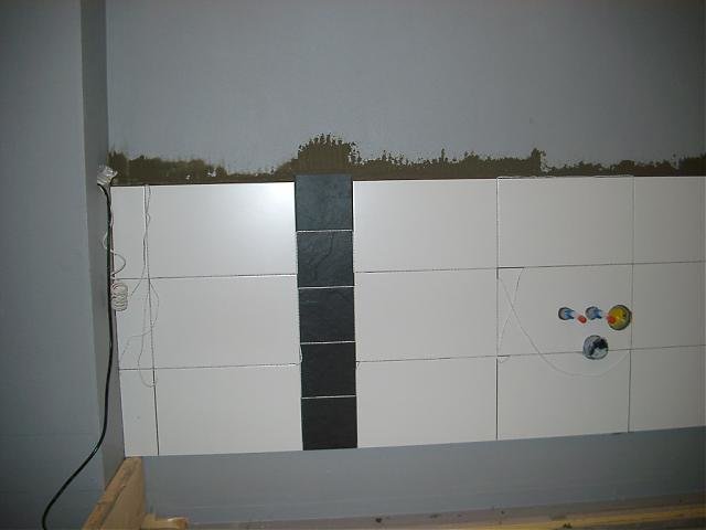

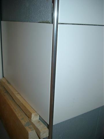

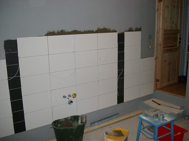

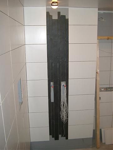

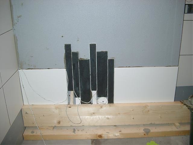

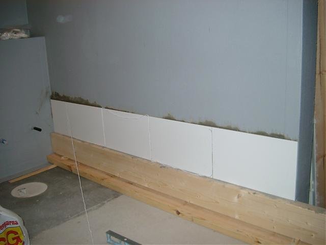

Första raden uppe! 25*40 matta plattor 2mm snöre/fog, tänkte bryta av lite med 2 stående rader med 15*15 svart granitkeramik "skifferstuk" där emellan hamnar sen tvättställ. I duschen blev det samma typ av skiffer fast i stavmosaik. Detta satt limmat på glasfibermatta ojämt och med för stora fogar så jag rev väck alla bitar och pusslade lite själv istället. Alla ytterhörn fick 8mm blank alu. hörnlist

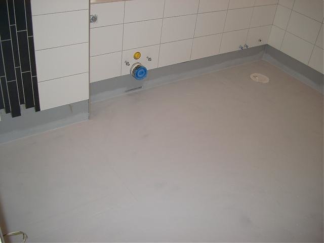

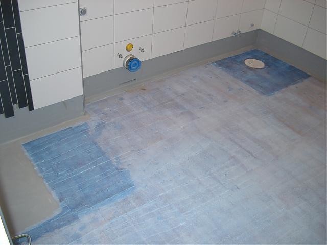

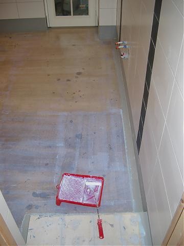

Ser kanonfint ut pugge. Kul att du delar med av dina bilder och erfarenheter till oss andra här på forumet. En fråga bara. Är det ok att göra som du gjort när det gäller tätskiktet vs20 och vs30. Kan man börja med väggarna samt en bit ut på golvet och när man är klar sätta tätskiktet på golvet? Har för mig att jag sett någonstans att Lips tätskikt ska skarvas typ inom ett dygn eller liknande. Inget du har hört?
Tackar! Kommer fler bilder inom kort på golv osv. Tätskiktet: Enligt instruktionen är det Vs 30 som måste på Vs20 inom 24 timmar! Annars får man nog rolla ett nytt skikt Vs20. Rollade Vs20 lite längre ut på golvet än Vs30 för att sen överlappa. Pratade med en tekniker på Lip som sa att det var ok och att man sen kunde köra Vs 30 hela vägen upp till sista plattan.

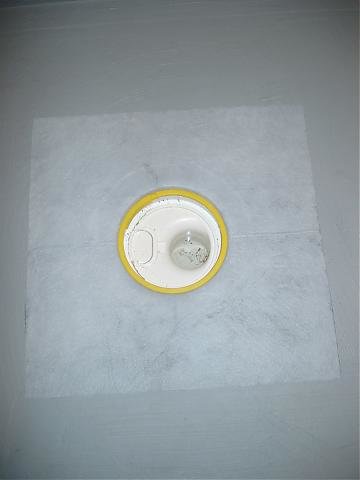

Sen var det golvets tur att först få 2 lager Vs 20 sen blev det 3 lager med Vs 30. Efter första lagret Vs 30 monterade jag brunns duken till purusen.

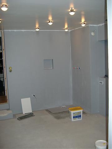

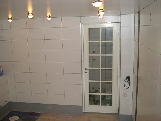

Så här blev det förresten efter fogning av väggarna. En glasad dörr har tillkommit så man kan isolera sig lite från tvättstugan el. tvärt om:) Nu ska bara lamporna tryckas på plats riktigt, mjukfog i vägg-tak övergång samt montera högtalargaller och sen är det klinkers dax!
