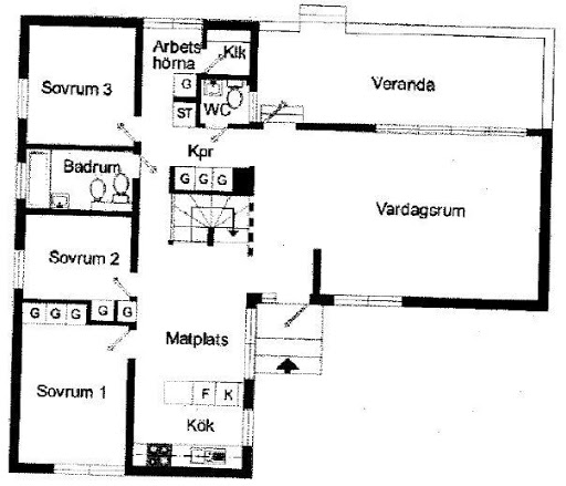

Hej
Nu har vi påbörjat projektet "Nytt badrum"
Vårat hus är ett ganska speciellt hus med många udda lösningar
Leverantör: AB Elementhus Mockfjärd
Hustyp: Enplan med hel källare
Byggår 1972
Boyta: 112kvm
Biyta: 112kvm
idagsläget består utrymmet av en liten toalett, klädkammare & syhörna
allt detta ska rivas och göra plats åt ett större badrum ca 7,5kvm
badrummet ska få nya fönster och bli helkaklat med golvvärme
och i den här tråden ska jag försöka berätta om arbetets gång
Planritning:
Leutrim
i morgon kommer en vvs firma och drar om elementrören och tar bort de 3 befintliga elementen, detta är lite specielt med tanke på att det är ett enrörs system som går längs med alla ytterväggar bara några mm från vägg och golv.
har även beställt 2st fönster från Elitfönster med alu utsida
det speciella med fönsterna är att den gamla fönsterkarmen sitter dikt med fönsterramen vilken oxå är en bärande konstruktion. bilder på bytet kommer senare.

Lycka till med badrummet. Ser med spänning fram emot att se hur det går.
Har själv ett Elementhus från Mockfjärd byggt 1970. Dock är det ett 1 1/2 plans med källare, så lite andra förutsättnignar. Men jag håller med om att konstruktionen är lite speciell. Det finns inga bjälkar eller reglar alls i ytterväggar eller i tak och alla fönster och dörrkarmar är bärande.
ja allt man funderar på att göra blir ju lite extra pilligt, men vad vore ett hus utan problem ;)
fönstrerna har jag beställt i underdimetion med tanke på att "karmen" måste sitta kvar och att våtrumsskivan kommer klä insidan och sedan kaklet.

har ett elementhus från 63 enplan med källare, har bytt 2 fönster (10*16) och en altandörr, hade ingen aning om att om att de gammla var bärande :( , har orginalritningarna och där framgår det inte att karmarna är bärande, endast att ytterväggarna är det (naturligtvis) , jag sågade bort karmen, masoniten och satte dit ny isolering och regel 160*45 , kapade 1 cm på regeln för att få in den. dock så avlastar inte regeln den befintliga horisontella regeln ovanför fönstret. :|
På kortsidorna ett 10*10 och ett 14*14
Verkar märkligt att karmarna skulle vara bärande iom att fönstren är så ojämt placerade på huset, på ena långsidan 2st 10*13 fönster 1st 7*8 (det fönstret har samma väggkonstruktion både under och över sig som övriga huset) och en ytterdörr. På andra långsidan 3st 10*16 fönster 2st altandörrar 2st 10*13.
Har försökt leta info om dessa typer av konstruktioner men inte hittat mkt
Har nyligen bytt dessa 2 fönster, frågan är hur man ska göra med resten, försöka att bygga någon slags bärande ram runt fönstret när man tagit bort karmen?, blir så jäkla bökit någon som har någon annan ide? (har redan köpt alla fönster till huset)
Karmarna är inte bärande men karmen ligger dikt an den spånfyllda kassetten som fönstret sitter i. Vilket gör att man inte har något att fästa det nya fönstret i (jo en tunn masonit).
Det finns en gammal byggare av Mockfjärd Elementhus som har gått över att bli konsult för just de här husen.
Kommer inte på hans namn men jag har varit i kontakt med honom och det enda riktiga vid fönsterbyten är tyvärr att montera dem karm i karm.
Jag har gjort som så att på ett hus rivit ut fönsterna försiktigt sedan skruvat 20mm plywood remsor (lika breda som tjockleken på väggen) runt om fönsteröppningen och sedan måttbeställt fönster efter det.
nu är har jag lagt ett spångolv på det befintliga bjälklaget och limmat det med Ardex S48, nu är det grymt stabilt iaf :)
jag ska snart ta tag i mitt ena fönster som jag ska bygga igen, så jag vet hur jag ska göra med resten
här är adressen till han som kan mockfjärd elementhus
http://www.czbygg.se/menysidor/Elementhus_244
