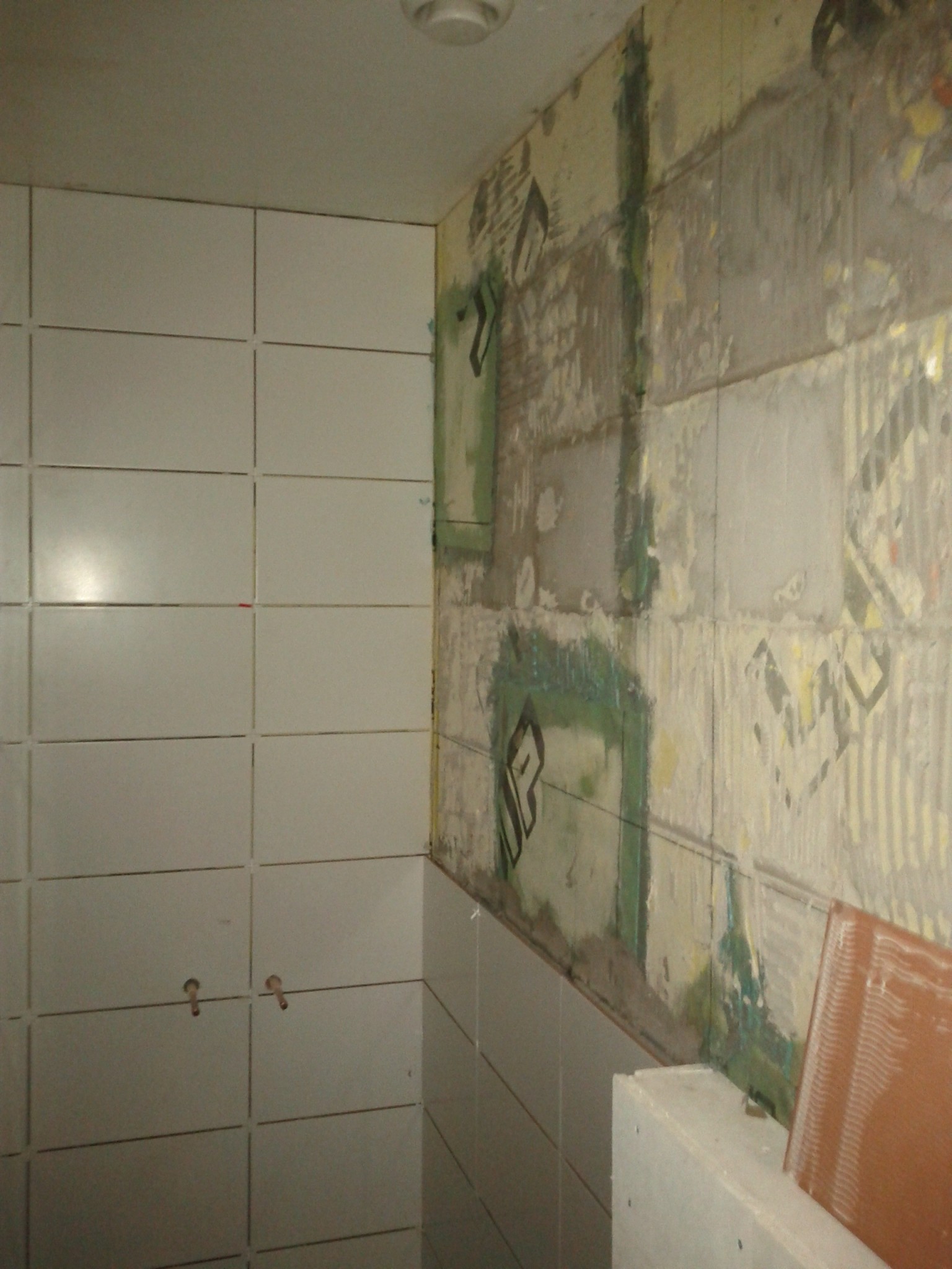

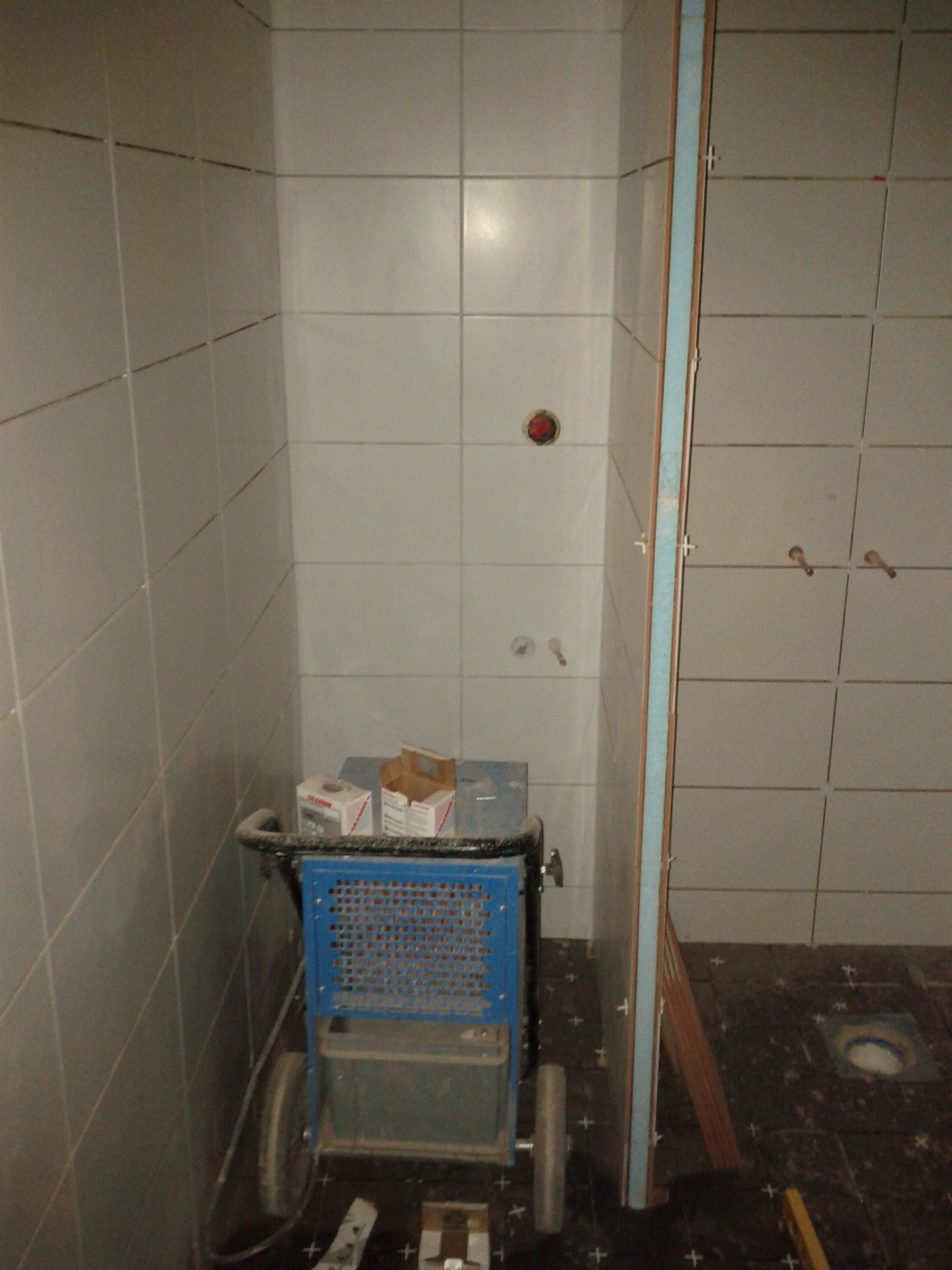

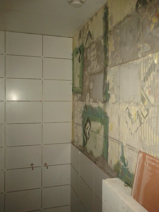

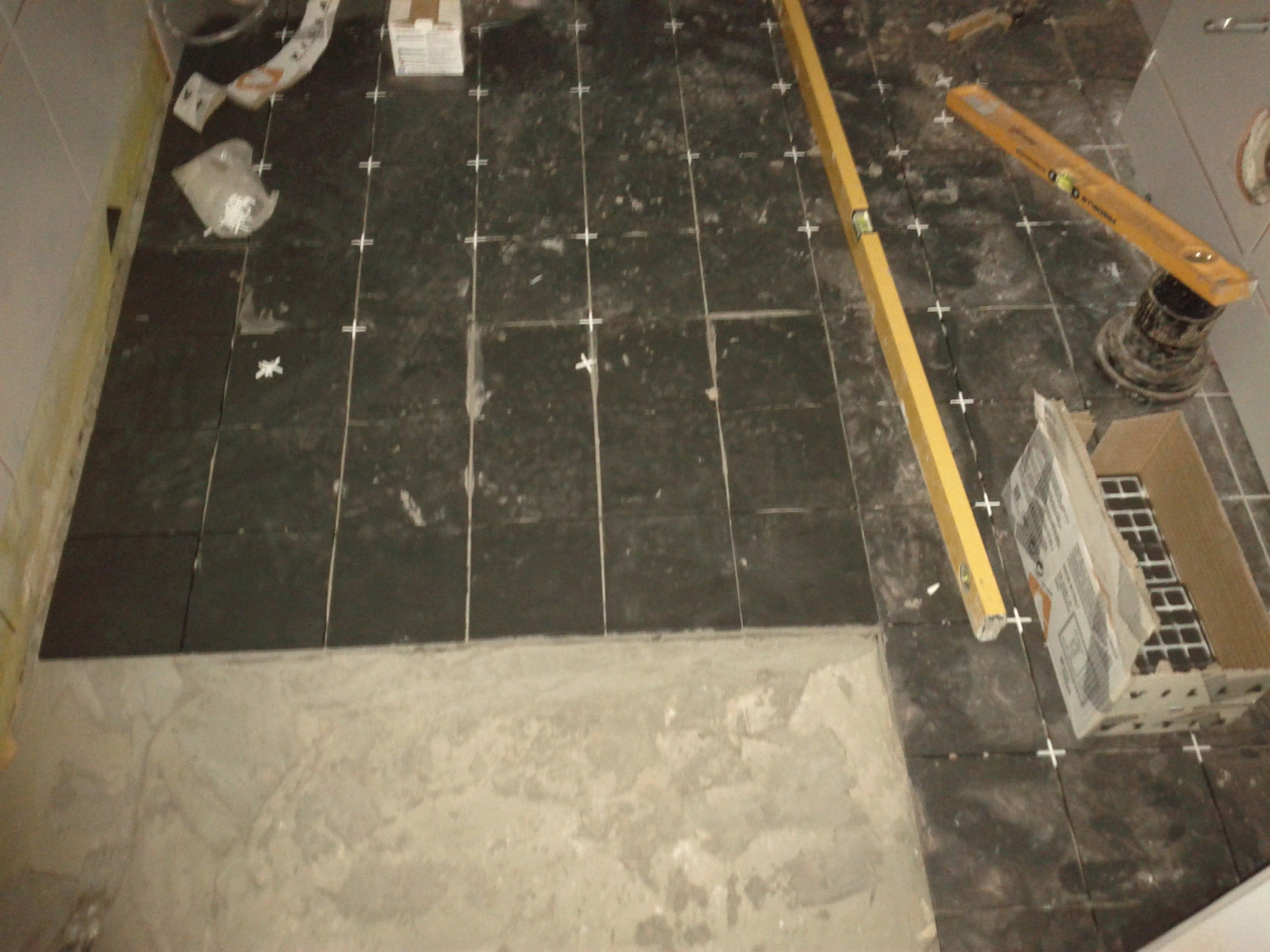

Här kommer lite bilder som jag var och tog under arbetets gång. Är tagna med mobilkamera så ursäktar kvaliten.

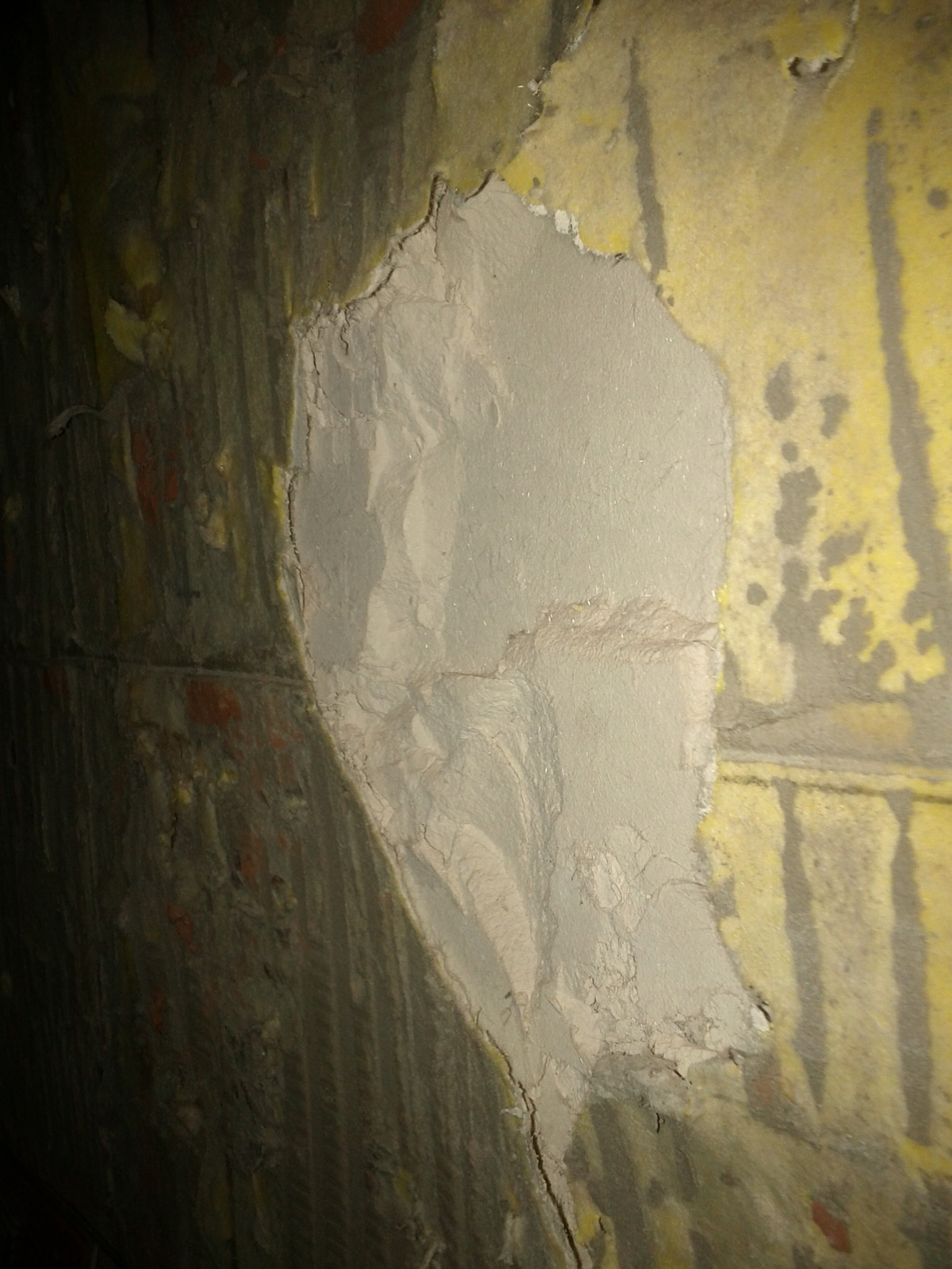

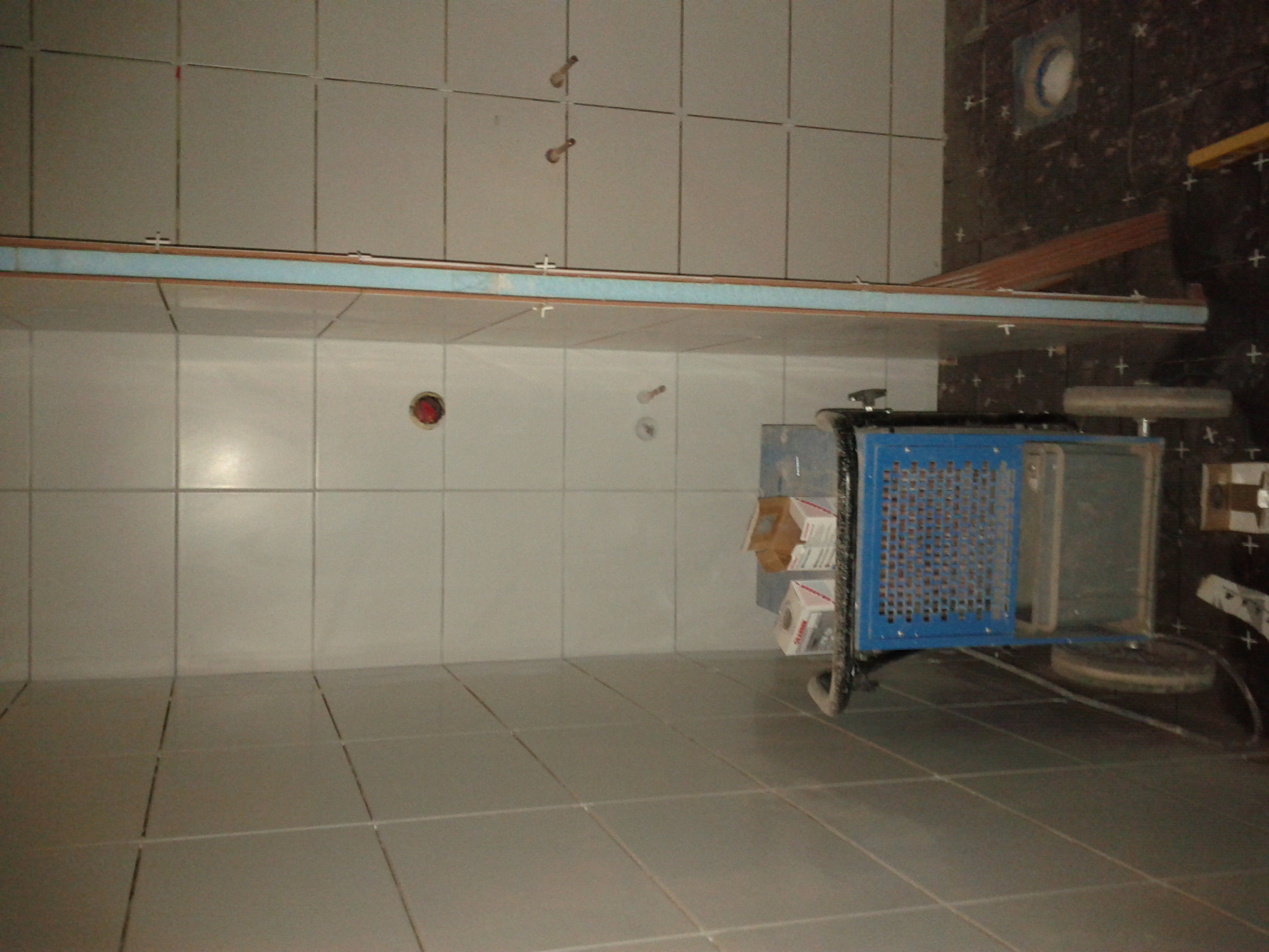

Vi hade gjort klart för dem att vi ville ha vår spegel inkaklad, men dem kaklade hela väggen och sa att det är så man gör att spegeln sätts ovanpå kaklet. Jag googlade detta och bland dem första träffarna visar hur man kaklar in en spegel. Dem rev då det kaklet, så här blev det då:
Närbild på hålet som blev efter dem rev kaklet för spegeln. Antar att det gick att reparera detta i tätskiktet.

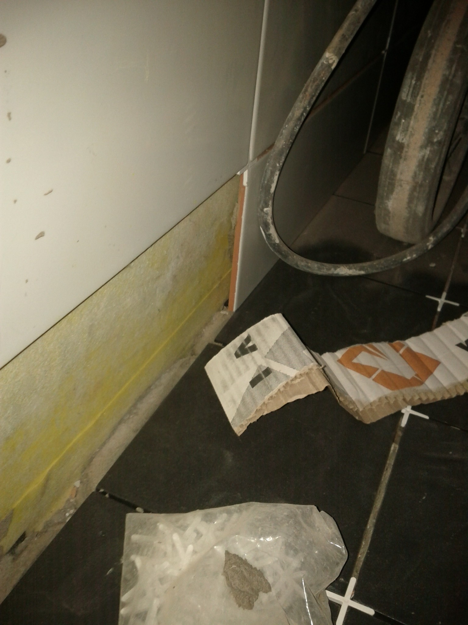

Här är en bild på duschväggen.

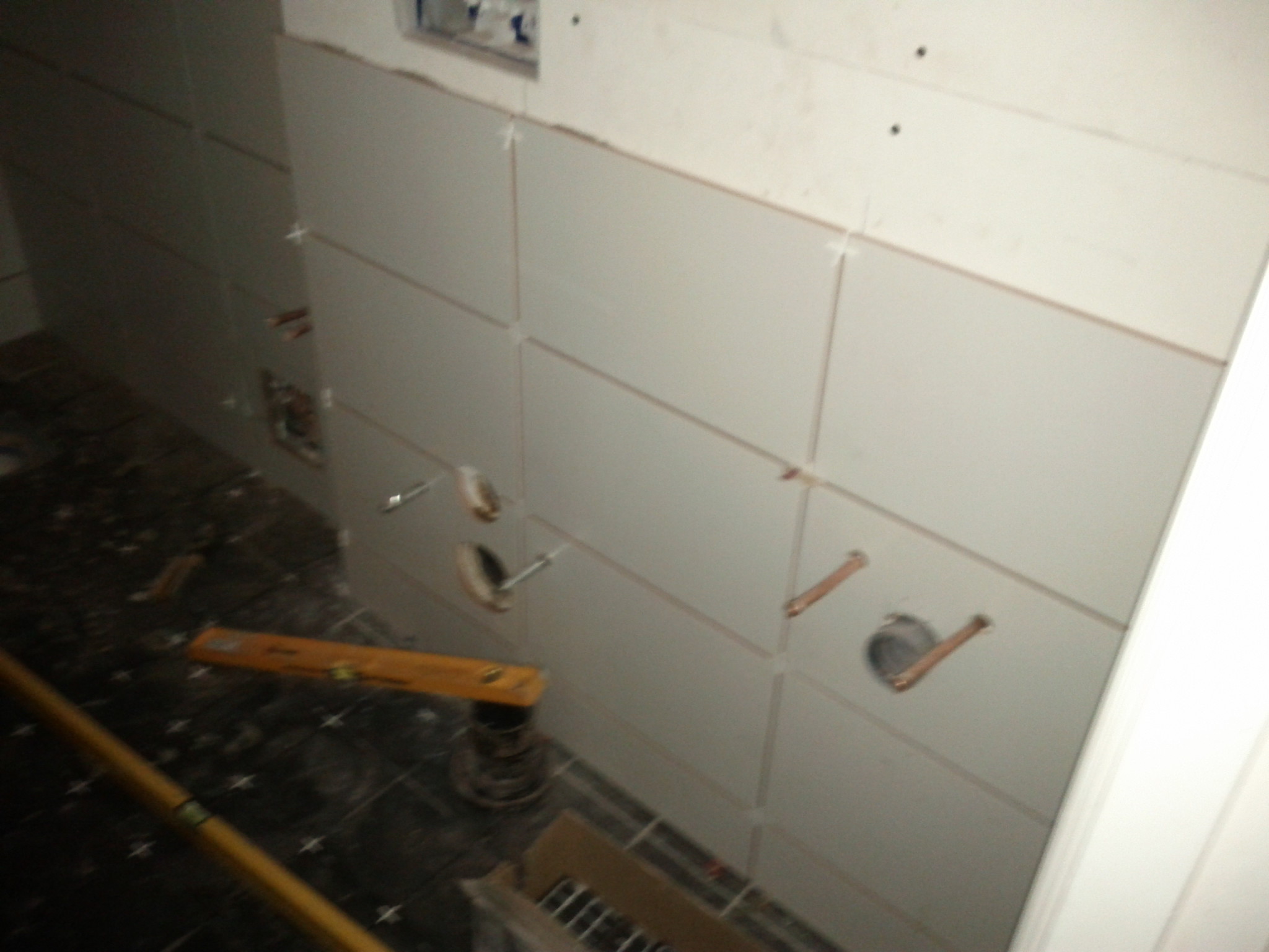

Bild på halvklart golv.
Att tillägga är att även efter BKR intyget så var det plattor i ducshen som var så sneda att vi klagade direkt på dem, dem bröt loss dem och satta nya som var bättre i linje med dem andra.
Samma gäller vid ingången framför komoden, när vatten kom ut på golvet fastande det som en vattenpöl där. Dem bröt upp dem plattorna också och satte om dem, är lite bättre nu.

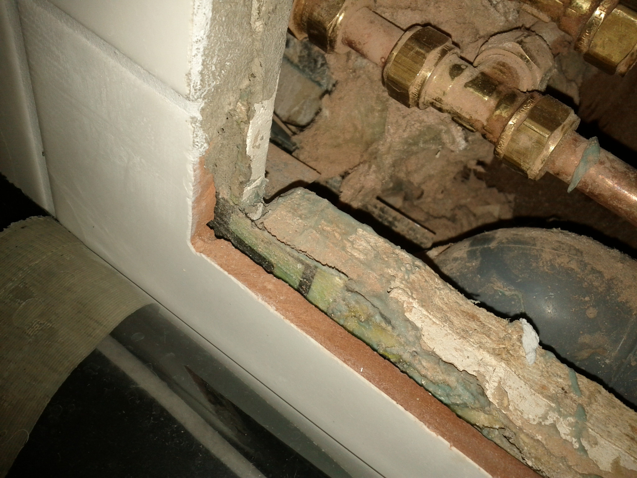

En bild på där utbyggnaden för inbyggda WC'n:
Ännu en bild innan kakling:
Halva kaklingen vid utbyggnationsdelen:

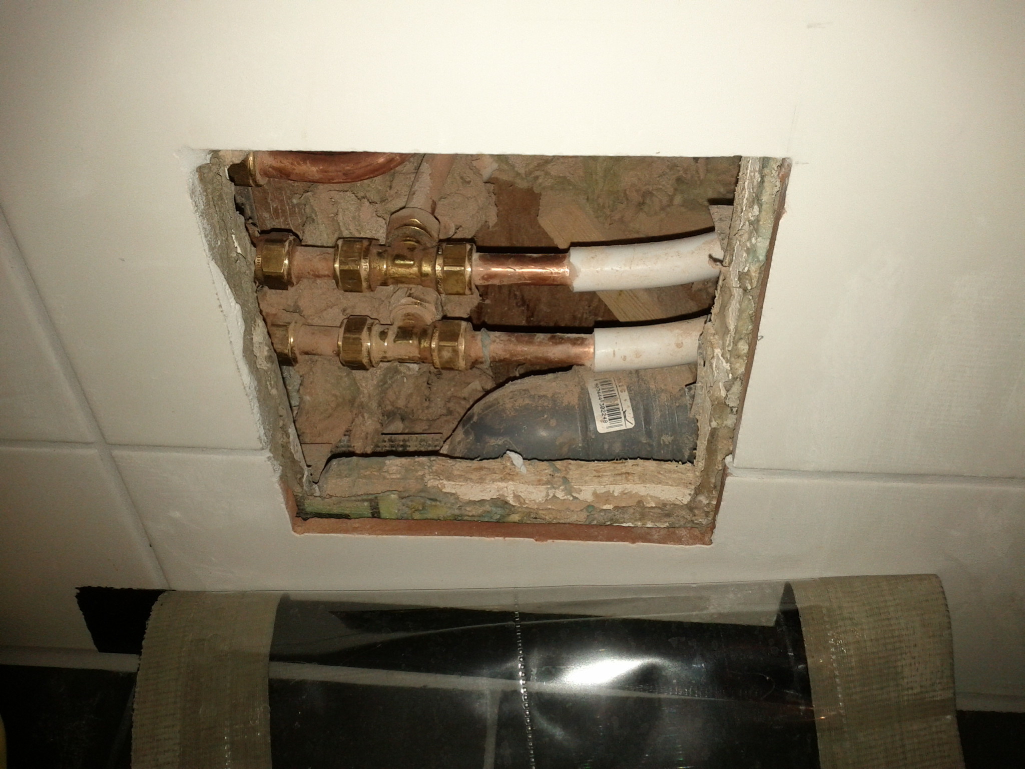

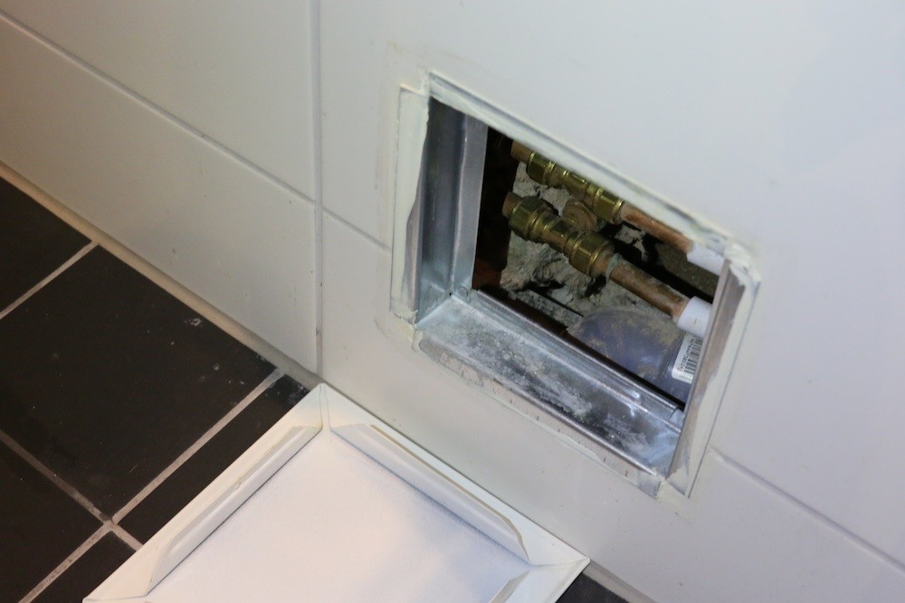

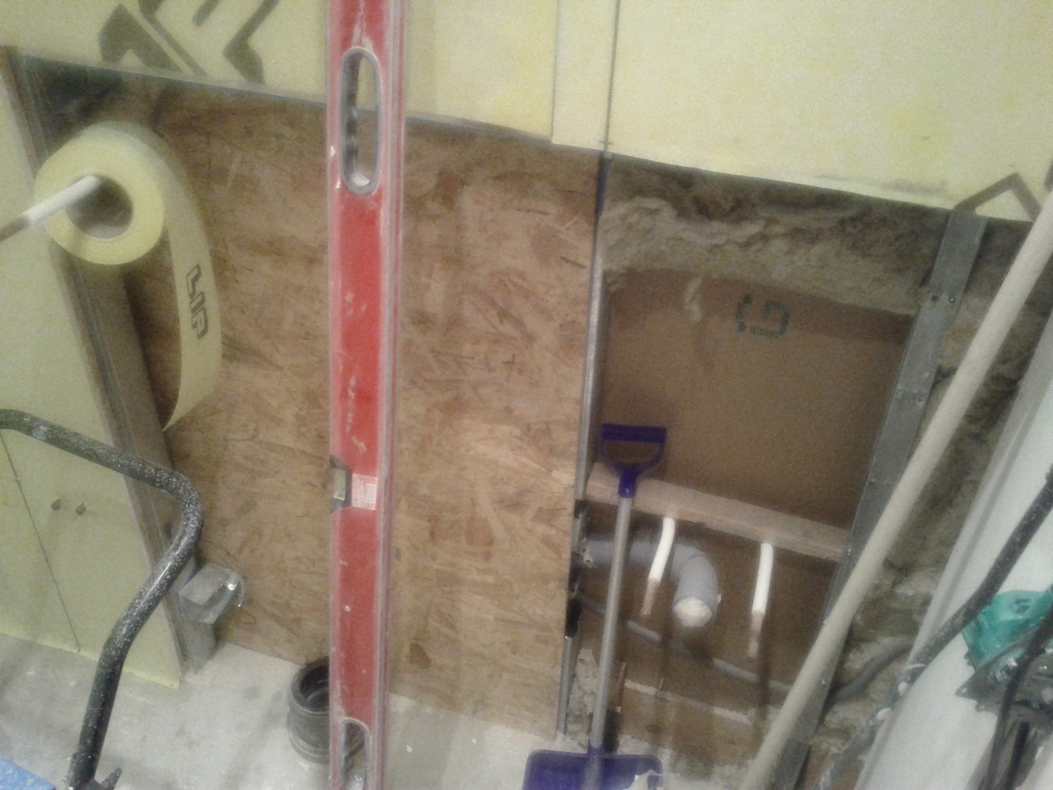

Lucka för rören (10 cm från där duscväggen skall vara):
Luckan när den är klar:

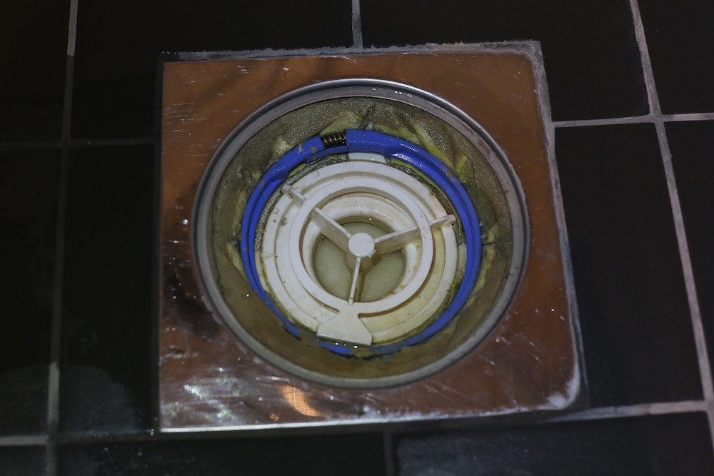

Här kommer avloppet i duschen:
Det är dem bilderna jag har (har fler på samma saker men olika vinklar) Ni ser säkert vad som är korrekt och inte.

Ja dom bör vara intresserade av bilder på framförallt tätskiktningen.
Var det svenskar som jobbade? min uppfattning efter 11år i yrket är att väldigt få svenska "proffs" använder sig av kryss, det brukar amatörer göra och öststatare (iof inget fel med att använda kryss men snöre är mycket vanligare vill jag påstå)
Ang. spegeln så är det väl kanske mindre fara även om tätskiktet är trasigt (även om det inte ska vara det) dels bör det ju inte spolas med vatten där och sen är ju spegeln tät så nått vatten kommer ju inte in, i kakel så går ju vatten genom fogarna.
Luckan vid kopplingarna är mycket tveksam, kopplingarna ska vara i vattentätt utrymme med dränering, kommer en koppling läcka för dig så är ju skadan där direkt...
ser ut att vara mycket fix slask på plattorna, brukar vara nybörjarmisstag...

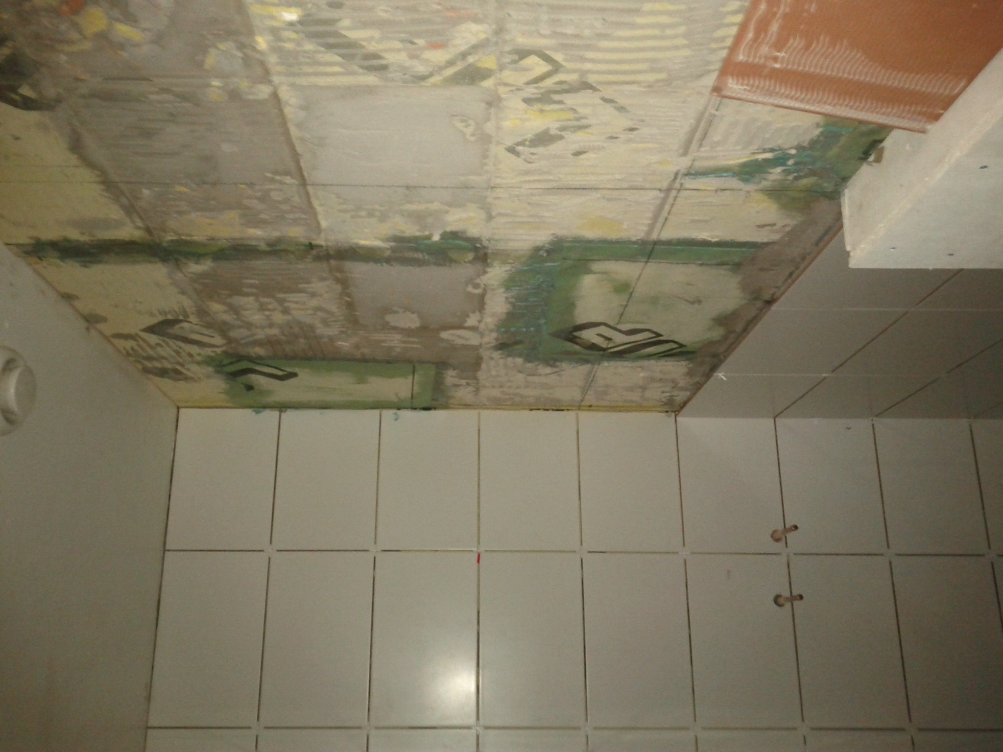

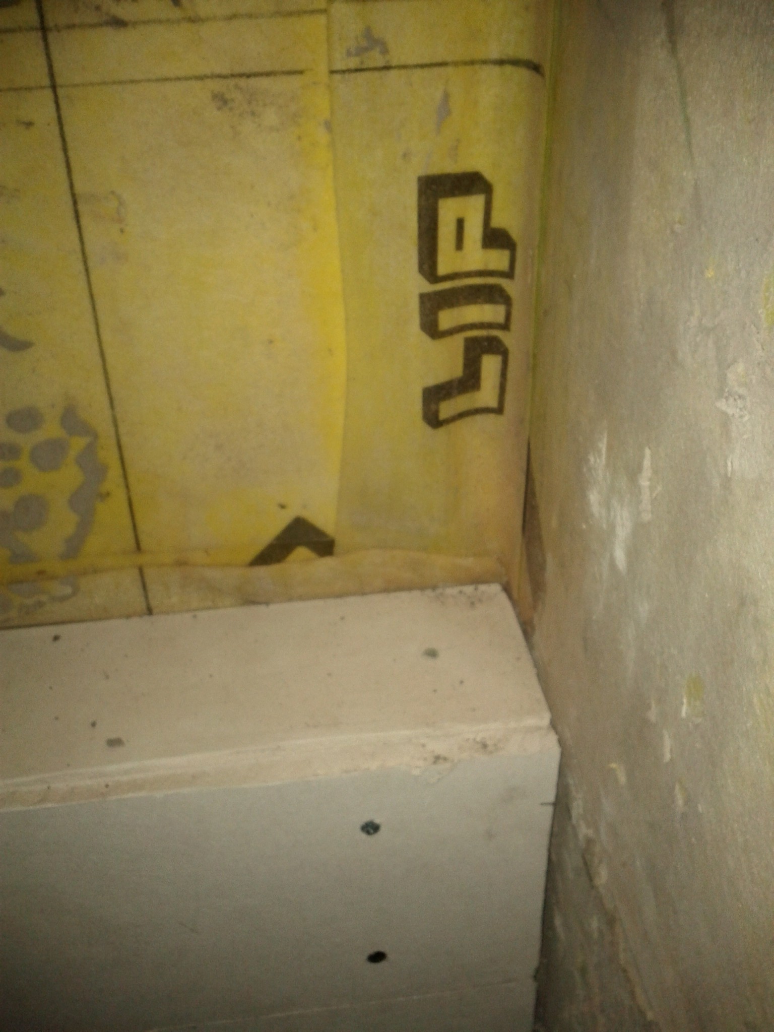

tätskiktsfolien ser veckad ut vid brunnen

Bara detta med att allting är satt med kryss gör mig skeptisk till att det är en seriös etablerad firma... tyvärr.
Jag känner nog ett 30-tal plattsättare runt omkring mig och INGEN använder kryss utan på sin höjd snöre om de inte sätter på frihand vilket många erfarna gör idag...
...och det finns en del frågetecken på bilderna...

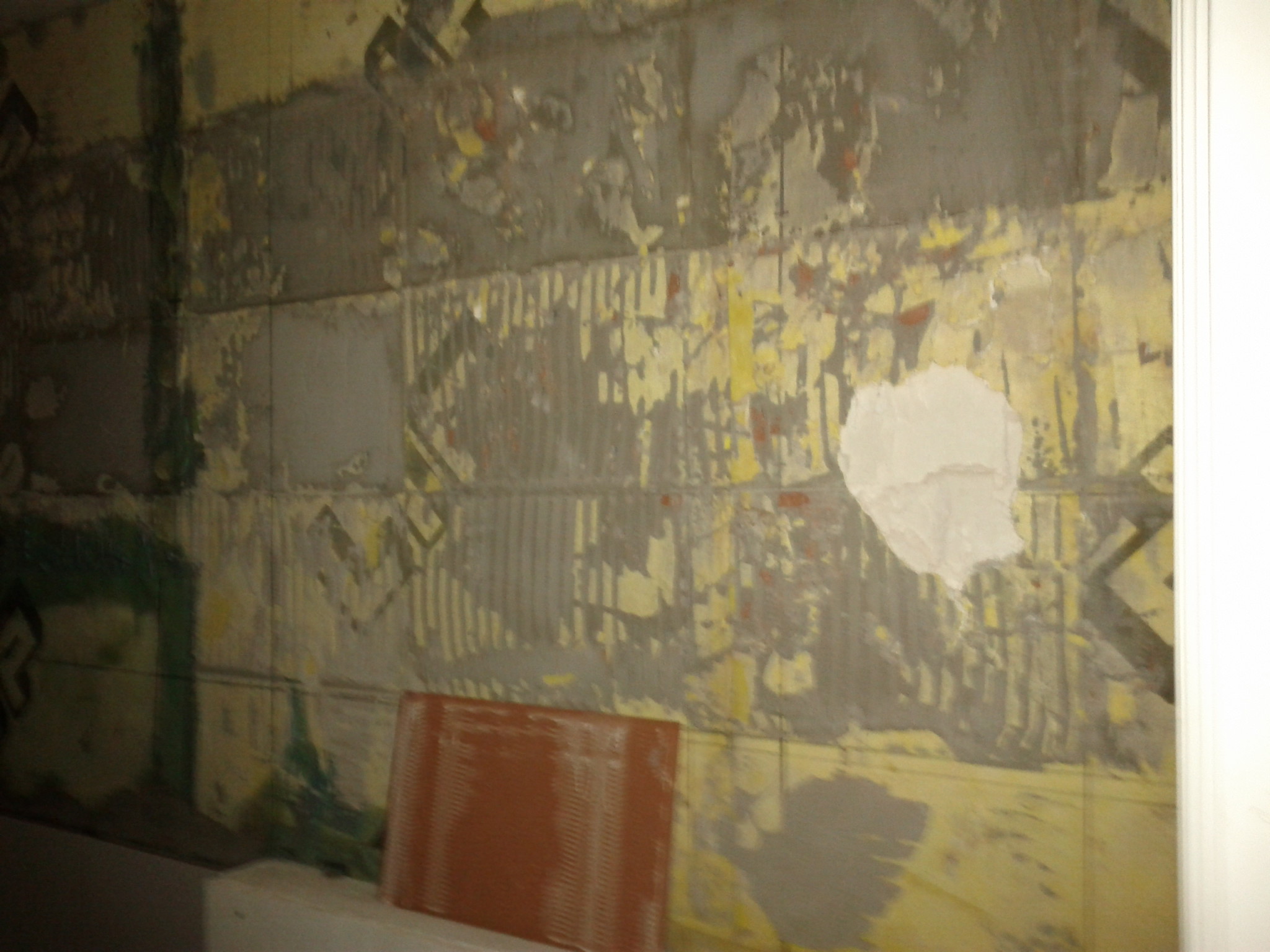

1. Dålig täckning har de ju garanterat på väggplattorna vilket syns där det plockats bort plattor.
2. Vad är det gröna de penslat på folien på en av de första bilderna... Lips folielim är brunt !!
3. Bilden på golvet med vattenpasset... hur FAN kan man ha det så smutsigt när man jobbar i badrummet !?
4. På närbilden av golv/vägg-remsan ser man ju att de inte penslat på lim över skarven vilket ska göras.
5. Varför inte tätskiktat där toaletten ska vara... det ska ju göras innan lådan byggs...

Men om det är plattor som är "mjuka" är ju inte skivorna bakom hela eller så har dom fuskat och kört enkel gips ..
Det krävs minst dubbel gips..
