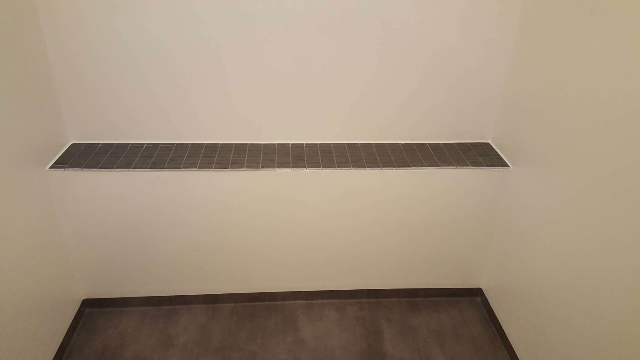

Överblicksbild

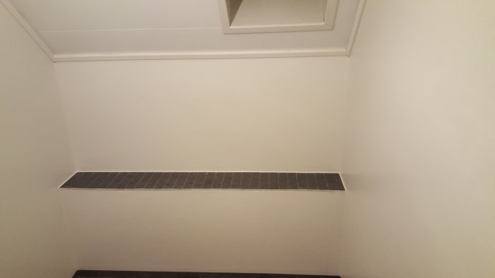

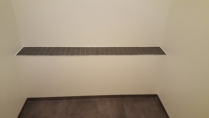

En hylla som är byggd för att få en avlastningsyta (det ska stå ett badkar längst med denna hylla)

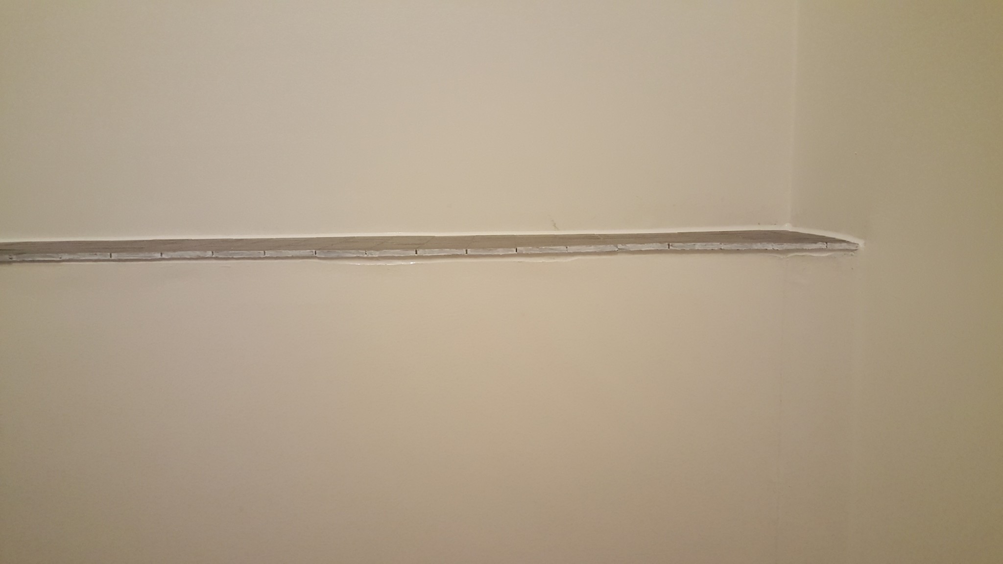

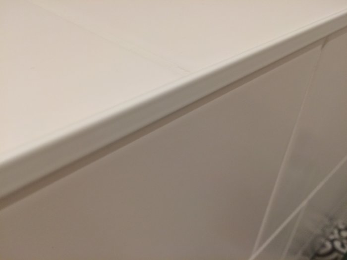

Klinkers "sticker ut" nån centimeter från kanten, något att anmärka på eller är detta fullt normalt?

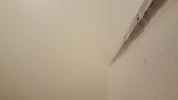

Mattläggaren skar inte kanten på mattan så rakt, vilket resulterade i väldigt mycket silikon, vilket ser lite slarvigt ut

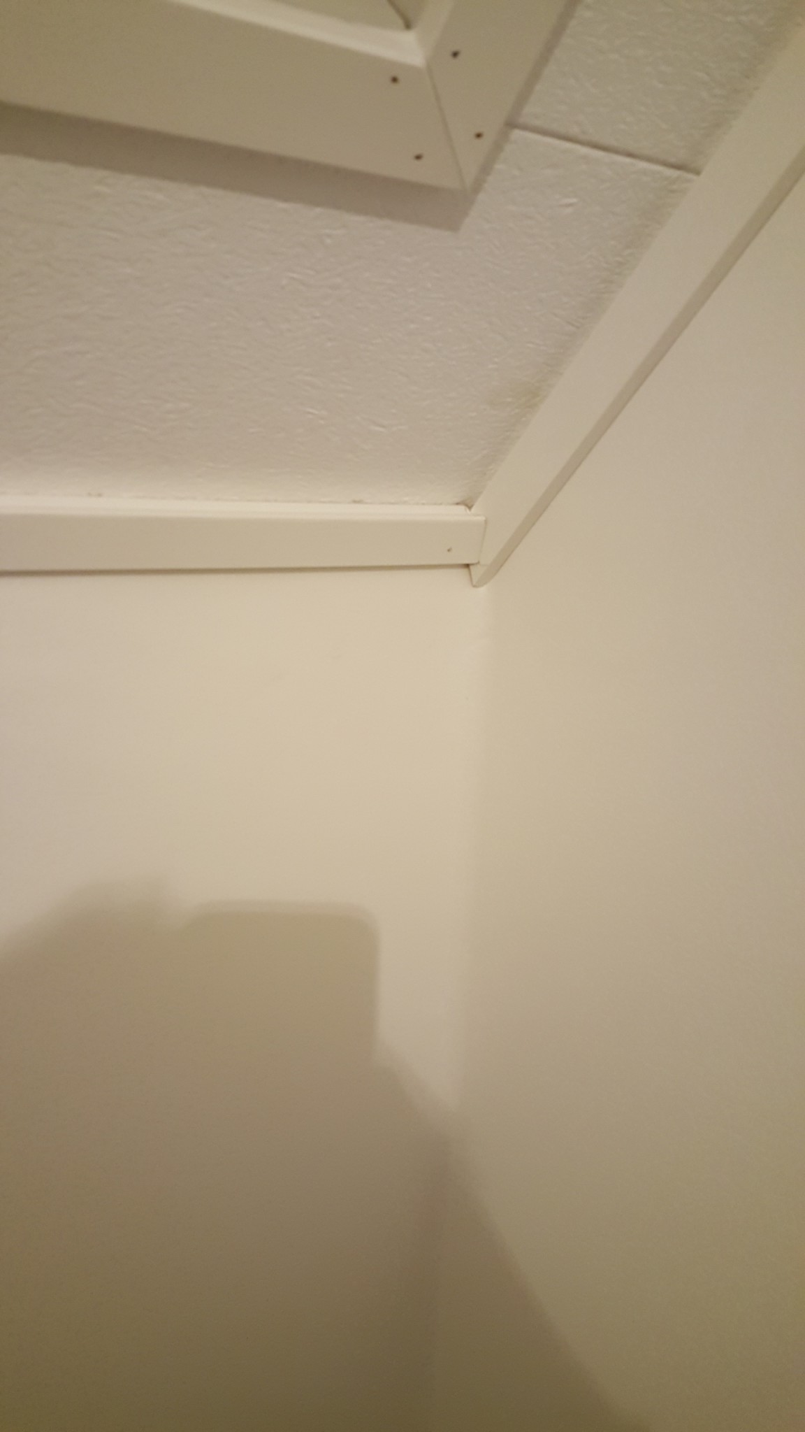

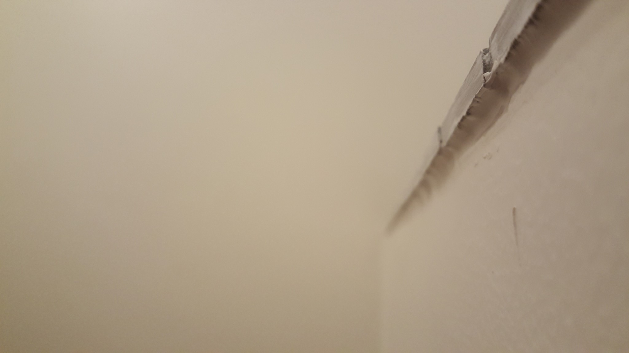

Dom har satt upp taklister, men inte bemödat sig med att göra själva hörnet så snyggt, är detta svårt att få till eller är det återigen slarv?
Varför vi egentligen vill få ett second opinion är för att klinkerskanten som "hänger ut" är ganska vass, vi är småbarnsföräldrar och barnen kommer förhoppningsvis bada och man vill ju inte att dom ska skära sig på klinkersen.
Då tänker ni kanske "hantverkaren kanske inte är klar än och ska sätta en list på klinkersen imorgon?" - Det trodde vi också först tills vi såg att kanten på klinkersen är målad, vilket borde innebära att han inte ska sätta någon list?
Går det ens att sätta en list på ett snyggt sätta på detta?

Överblicksbild

Listen är nog vad man kan förvänta sig av en snickare som är lite smått trött på sitt jobb och bara vill få till det så det duger. Det är ingen katastrof men med lite känsla hade det kunnat bli mkt snyggare.
Däremot kakelkanten är under all kritik. Där ska du ha ordentliga avslut, antingen kakel med rundad kant för avslut eller en kvartslist eller vad det nu heter när man kaklar
Om han skurit våtrumstapeten vid hyllan tror jag tyvärr inte att den uppfyller tätskiktet där. Sen ser ju hyllan helt jävla katastrof ut, om dom tänkt lämna det sådär har dom ingen yrkesheder överhuvudtaget.

Lite beroende på vad hyllan är byggd av så kan det vara lösningsbart. Hyllan kan ju vara byggd av icke organiskt material.

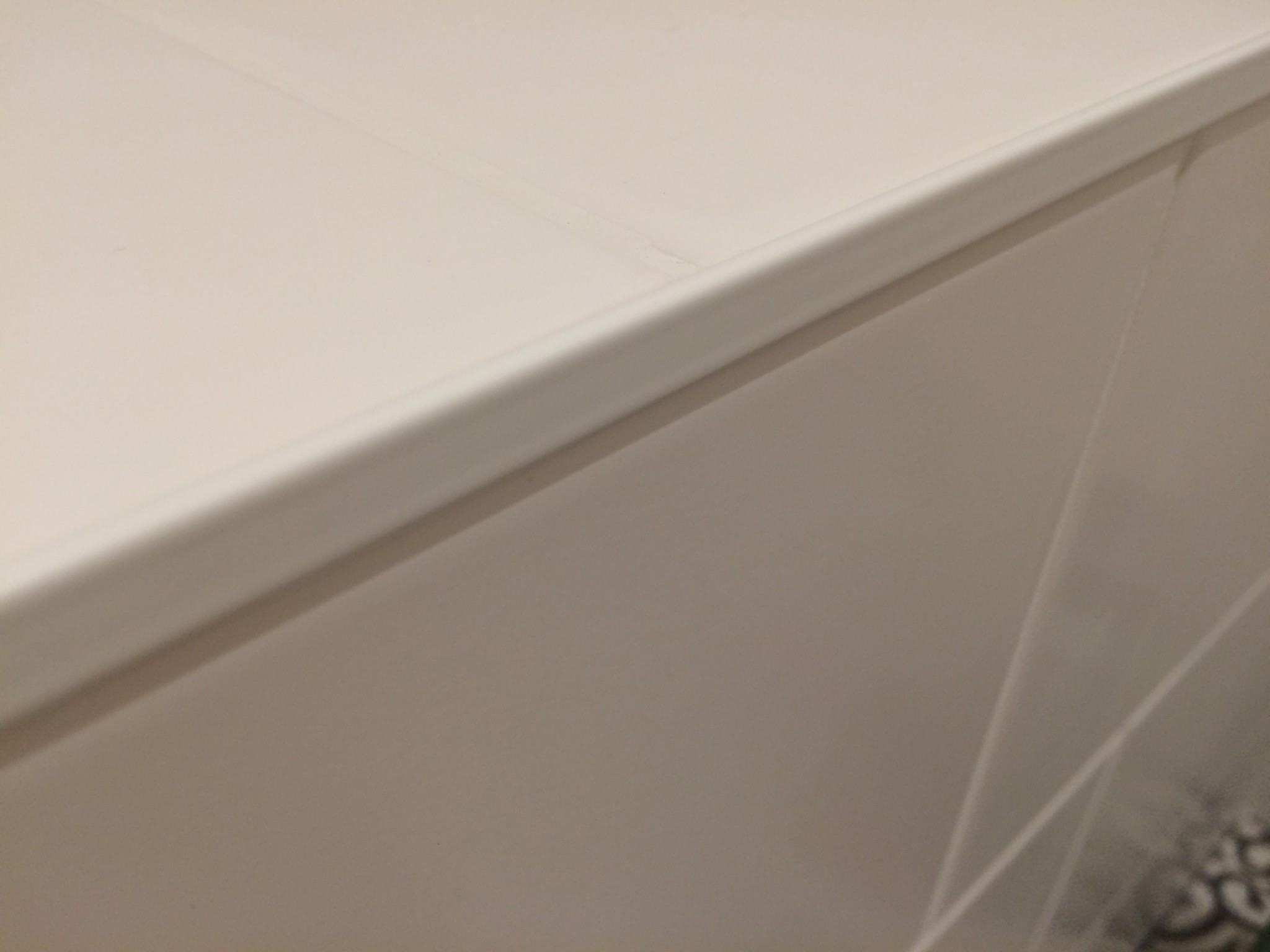

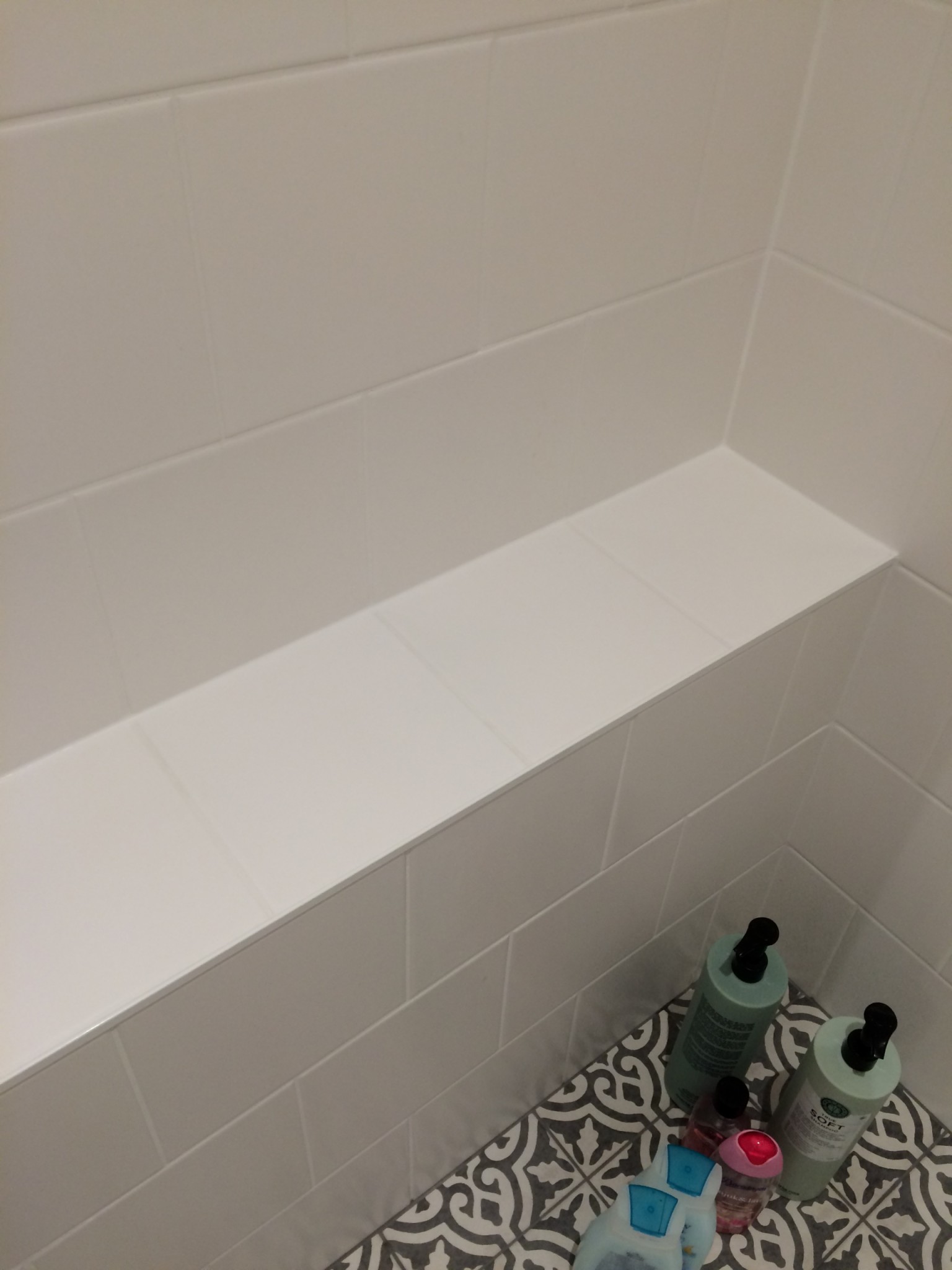

Men såhär ser vår hylla ut i alla fall. Ditt avslut hade jag inte velat ha..

Det är ju lite skumt med den skurna mattan. Vad finns det för tätskikt under klinkerplattorna på hyllan? Där bör troligen finnas en tätskiktsfolie, och det skall finnas tätskikt en bit upp på väggen, och ner på framsidan av hyllan. Plastmattan skall överlöappa tätskiktet.
Just i övergången klinker- matta nedåt vet jag inte hur man skall göra för att få en godkänd skarv. Om det bara är tätat med en silikonskarv, så är det troligen inte ett godkänt tätskikt.
Problemet är att under plattorna sitter det troligen (förhoppningsvis) en tätskiktsfolie, anslutningen av den mot väggen nedåt borde vara ett utanpåliggande överlapp (och uppåt överlapp med mattan utanpå). Inte så snyggt. Därför kan man tänka sig en altenativ lösning med plastmatta som tätskikt under plattorna. Men då skall det inte vara en skarv på mattan i hörnet. Och det förutsätter att tillverkaren av plastmattan anger att den är lämplig som tätskikt under keramiska plattor, och tillverkaren av klinkerfix, måste ha den plastmattan i sin lista över godkända underlag. Det finns risk att klinkerfix bryter ned plastmattan.

Jag talade med hantverkaren i morse, Han skruvade på sig när jag påpekade det vi upptäckt på kvällen. Jag fick mer eller mindre ett erkännande att "ja det ser ju inte så bra ut", i samma antetag så sa han att mattläggaren hade slarvat.
Lösningen skulle i vilket fall bli att dom kaklar in hela hyllan ner till golvmattan, något vi inte ska betala för.
Man blir ju lätt fundersam vad det mer är mattläggaren slarvat med. Firman lämnar ju garantier, men går dom i konkurs om 8 år så spelar det ju ingen roll.

Hur är tätskiktet gjort under plattorna på hyllan?
Tänker de sätta kakel på den bef. plastmattan? Kolla att den är godkänd för plattsättning.
Hur är hyllan byggd, är väggen styv nog för plattsättning?

Jobbet dom gjort är avgjort dåligt och inte acceptabelt. Tätskikt är en sak som vi inte kan bedöma utifrån men utförande på hyllan är grovt undermåligt och bör reklameras. Man behöver inte ens en besiktningsman i första taget utan bara visa bilder på rätt utförande i andra badrum.
Takliste tyder på extrem oerfarna hantverkare, för det är inte så jädrans svårt att få det snyggare ens för mig.

Den där horisontella listen är en vanlig skugglist, som kan passa bra i en 90° vinkel mellan vägg och tak.Kaninmannen skrev:
MEN INTE HÄR!
Den kommer ju att samla en massa damm, helt synligt.
Ett vanligt foder, hyvlat i vinkel på översidan, hade varit mycket snyggare.
(Har snickaren aldrig stött på snedtak tidigare?)

Se där ja, det finns alltså speciella snedtakslister, det visste jag inte.RoBo skrev:

Om man har en dubbelgerad kapsåg så vågar jag påstå att det går att lösa. Annars med täljkniv som snickare gjorde förr.
