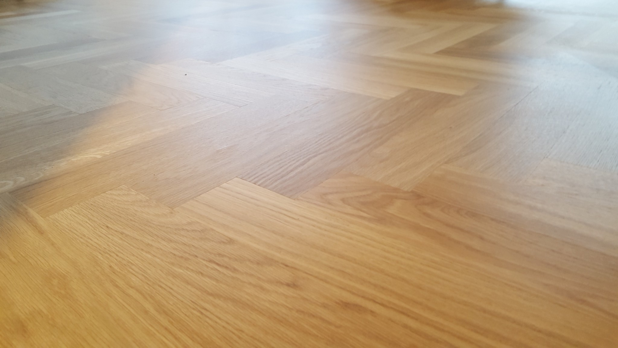

Nyslipad ekparkett, ska det verkligen se ut såhär??

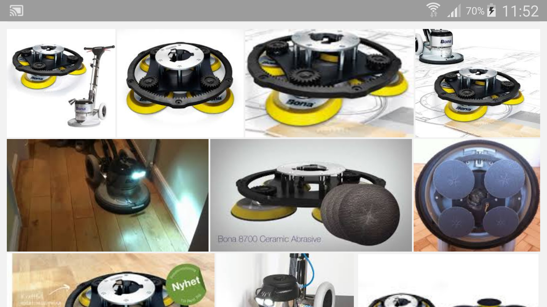

Eftersom tillverkaren av golvet säger att det INTE ska göras med en sådan maskin, så spelar det ingen roll att du som golvslipare de senaste femton åren slipat med den maskinen.nino skrev:
Det är INTE rätt val av maskin.
I mitt fall kom dom med en liknande fast med en stor scotch brite liknande papper på, för sista slipningen.
Företaget i fråga lovar ju moderna fina maskiner, och då förutsätter jag både vals och den typen av 4 axlade excenter du visar ingår i det påståendet.
Men maskinenerna som kommer och gör jobbet är bla. en hammarplåtad grön Hummel tillverkningsår 1992 enl. märkplåten, 24 svåra år
Den stora scotch brite maskinen vet jag itne vad det var men den såg ju inte så mycket bättre ut än hummeln!
Jag har inte slipat många golv och de golv jag har slipat är plankgolv och fiskbensparkett. Svårare att
slipa plankgolv tycker jag då jag använt mig av en valsslip och att träet var mjukare än parketten i ek.
Parkett har jag slipat med en HTC-slip och jag fick INTE så dåligt resultat som de "proffs" som du nyttjat. Jag såg inga repor/rosor efter min lekmanna-slipning. Jag tycker inte att du ska behöva betala en krona för skadorna som de har gjort...

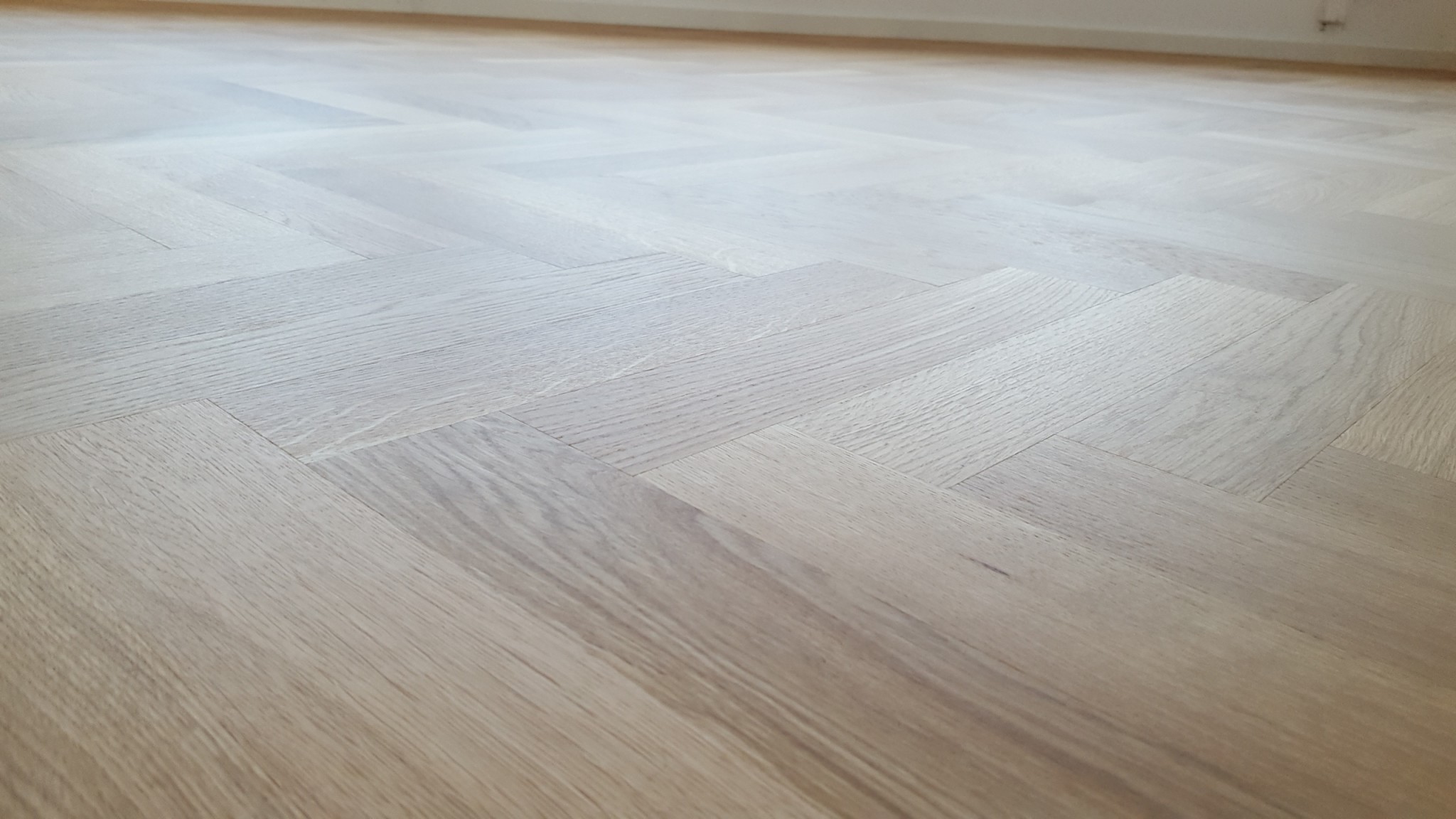

Här var det länge sedan man läste och skrev. Vi kämpar vidare med köket som ännu inte är färdigt. Köksleverantören har fortsatt att klanta sig med att beställa fel färg på luckor, luckor har varit trasiga, delar har glömts bort osv. Tror de har monterat hela köket fyra eller fem gånger nu. En dag när vi pappade av golvet såg vi massor av ganska djupa hack i golvet. Hacken var 16mm breda precis som köksluckorna. Vi räknade dem till 23 stycken! : (
Efter ett par turer fram och tillbaks var det klart med köksleverantörens försäkringsbolag. De kommer byta ut golvet då det redan är slipat 2 gånger.
Sagt och gjort, veckan är kommen då golvläggaren/Snickaren Roger Nyman (rek. av Bjoorns flooring) skulle lägga om golvet. När han hade fått bort det gamla golvet kan han konstatera att underarbetet är undermåligt. Vi hade hyrt in en erfaren kakelkille som skulle flytspackla golvet som vi fick på rek. av en vän. Tyvärr betalades denne med svart valuta, och således kan man inte förvänta sig jättemycket. Sista gången vi betalade svart vill jag lova. Nu fick vi flyta upp golvet för att få det jämnare så inte det nya golvet ska svikta.
Det nya golvet oljades in med Osmos hårdvaxolja för andra gången idag, och herrejösses vad fint det blev! Golvet ser ut som ett helt nytt och fint golv, precis som man kan förvänta sig! Roger har putsat av golvet lätt, (precis som Parkettspecialisten påstår sig ha gjort) men vilken otrolig skillnad det är! Finns inte en repa hur noga man än tittar!
Kan avsluta med att säga att vad ni än gör, håll er så långt borta från Parkettspecialisten ni bara kan!
