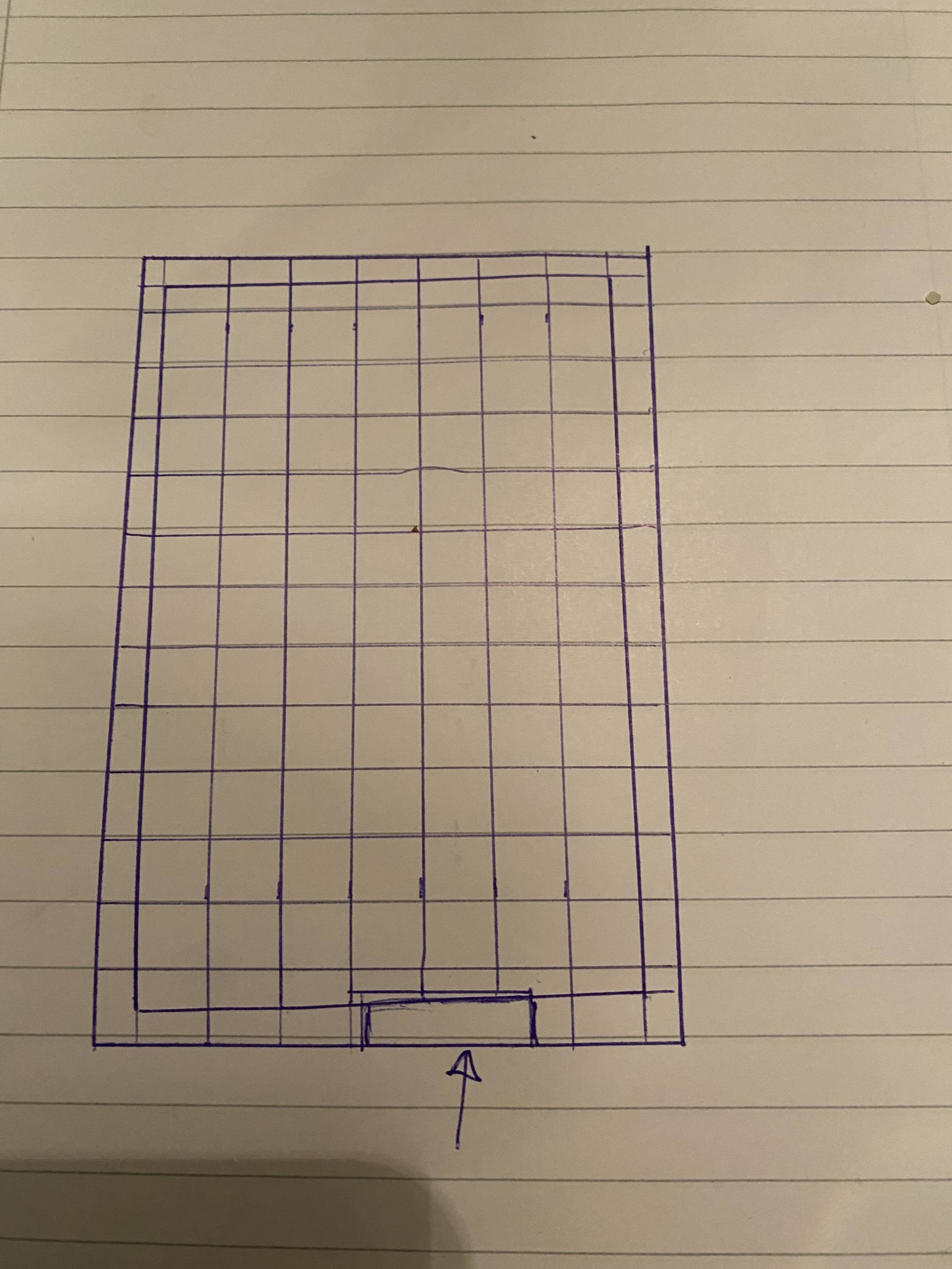

Nyrenoverat badrum. Golvet är lagt lite snett mot väggkanten. Hela klinkers i mitten o halvor runt med olika mått i början o slutet av varje sida, diffar mellan 8 o 15 på klinkers 150x150 mm. Linjerna är inte parallella med väggarna. Bifogar en skiss. Vad kan man göra åt det nu när allt är klar. Brukar man ha halvor runt eller man börjar med hel från mest synliga hörn o går vidare? Tacksam för tydliga tips/kommentar/förslag
  • Handritad skiss över ett nyrenoverat badrumsgolv med snett lagda klinkers och ojämna linjer.
  • Nyrenoverat badrumsgolv med sneda klinkerplattor som inte är parallella med trälisten på väggkanten.
  • Nyrenoverat badrum med gråa klinkers på golvet och vita kakelplattor på vägg, ej parallella med väggen.
Är rummet helt rätvinkligt? Ofta skiljer det lite. Jag har ett rum där jag blev överraskad när jag lade trägolv för det var 8 cm skillnad i olika ändar av rummet. Det är en av anledningarna till att man inte börjar med hela plattor. Det ser knepigt ut om man har hela plattor från t.ex. höger och sedan till vänster har skärvor på 1-2 cm. De är dessutom svåra att kapa till. Har man t.ex. plattor på 10 cm (fogar inräknade) och ett rum som är 208 cm kan man så klart börja med hela plattor och kan då skära den sista plattan så den blir 8 cm. Är då rummet lite skevt så det plötsligt visar sig att det är 212 cm i andra änden blir det väldigt konstigt. Dessutom vill man ofta anpassa plattorna till golvbrunnarna, vilket kanske är den viktigaste faktorn egentligen.
Enligt din skiss ser det onekligen knepigt ut i nedersta delen. Jag ser dock inte riktigt samma skevhet i bilderna.

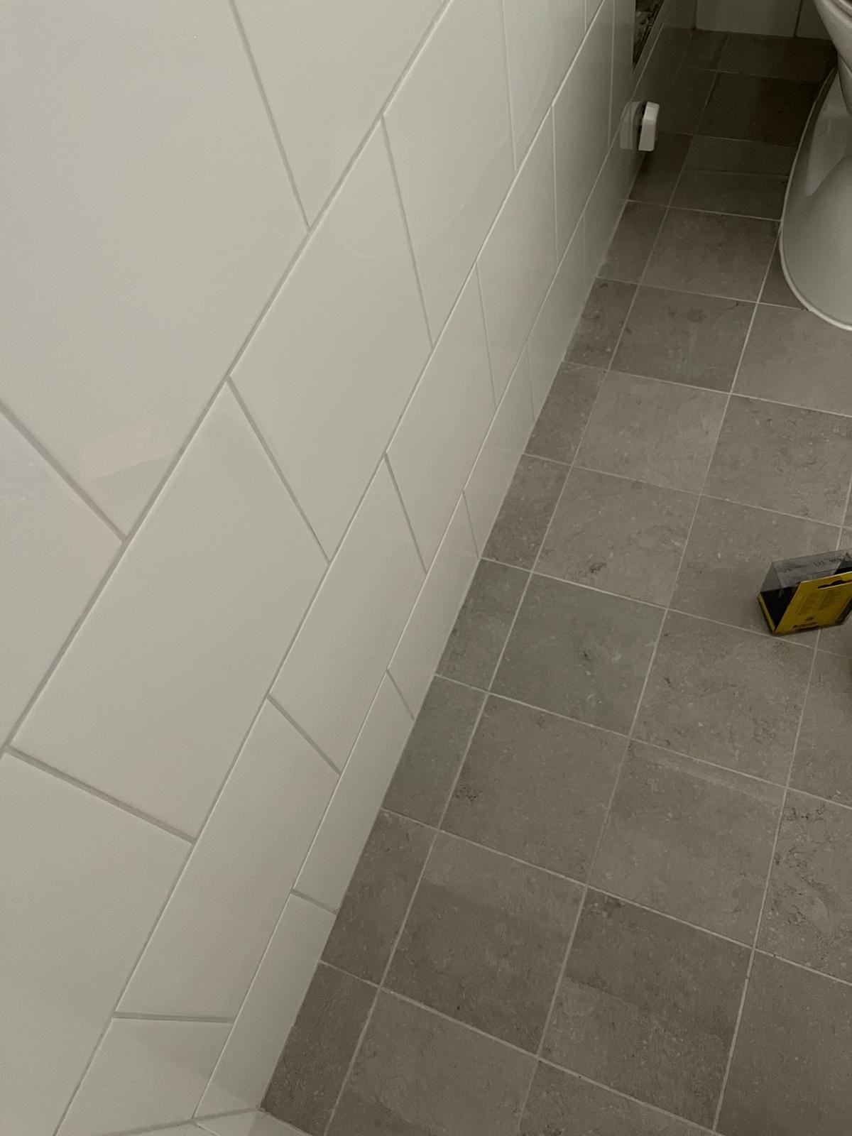

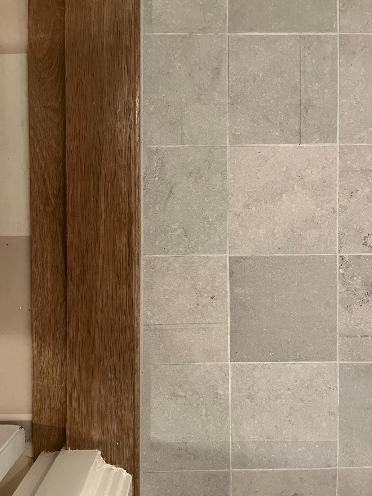

Bifogade ett par bilder. Det diffar ju runt på alla fyra sidor
Det är svårt att se exakt hur det skiljer på en bild tagen i ett perspektiv. Är det så att hela plattläggningen är vriden i förhållande till rummet så har ju plattsättaren gjort bort sig. Jag menar som att man har en stor fyrkant som har en mindre fyrkant i sig som är vriden någon grad eller två i förhållande till den större. Är du säker på att ingen kant är korrekt lagd och att de tre andra tvingats bli lite sneda? Har man varit tvungen att ta hänsyn till t.ex. en golvbrunn eller annat?
Ja, två rektangulär den mindre inne i den större snedvriden på alla sidor.
