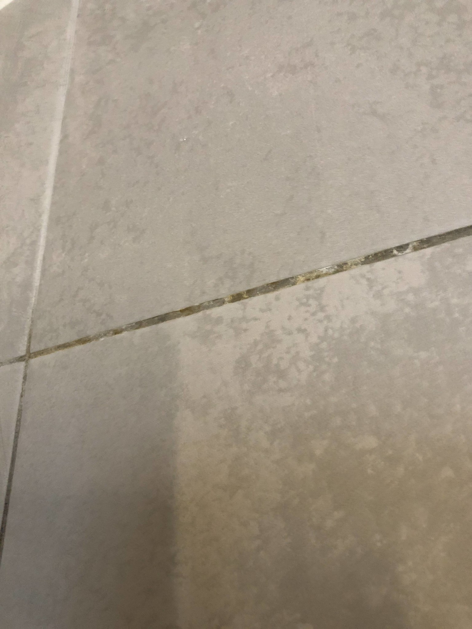

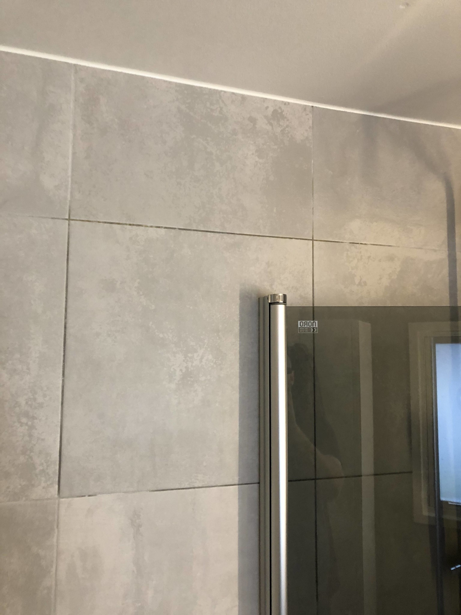

Nyrenoverat övre och undre badrum med totalentreprenad. Klart för ca en månad sedan. Upptäckt igår att det blir rejält blött i fogarna I brösthöjd och uppåt i ett område på nedervåning. Området är utanför duschvägg (ca 60 cm- 90cm).
ovanför ligger det andra badrummet med våtrumsmatta. Troligast i min värld är att fukten kommer ovanifrån eftersom avloppsrör med kopplingar finns precis ovanför. Luktar lite fränt när man rör den fuktiga fogen(typ som ättika) kan ju vara fogen i sig som innehåller något sånt. Finns ingen annan stans att kolla då allt är inbyggt. Inga synliga fuktfläckar i de angränsande rummen.

  • Kaklade väggar i dusch med synliga fogar och en glasvägg, indikerar potentiell fuktspårning.

Är själva plattorna utanför duschen fuktiga efter duschandet?
Det skulle ju kunna vara kondenserad vattenånga i så fall.
Nej. Har en fuktstyrd fläkt som drar ut fukten väldigt effektivt.

Det är vanligt att kakelfogar läcker och som sägs är att kakel plus fog inte är något tätskikt utan det ska finnas en fuktspärr med deklarerad fabrikat och funktion närmast väggen!
Vatten går in bakom kaklet vid duschmunstycke när du låter duschen stråla mot kaklet i duschhörnan sedan kryper det bakom kaklet utåt det kan ta lång tid....
Lukten blir unken av kemikalier smuts plus tvål ...
Mitt råd är att torka ur badrummet nere och bara använda övre badrummet ett tag för dusch!
Kontrollera badrummet nere om fukten försvinner
Gör den inte det har du andra problem?
Försvinner fukten i fogarna så måste du prata med de som kaklade om hur du ska försegla fogarna i duschörnan

Översta fogen som är blöt sitter ju något över själva duschmunstycket i duschhörnan.
Är det draget silikon i golvvinkeln så kan den bottnat så vatten som tränger in fogen inte kan rinna ner till golvbrunnen. Då samlas den i fixet bakom plattorna. Denna fukten kan vandra långt bakom plattorna. Har man otur kan det börja läcka vatten vid dörrkarmen.
Man ska alltid bottna med vanlig fog eller en bottningslist innan man drar silikon.

Fogen som är fuktig fortsätter ”växa” och på ena bilden syns en gulaktig utfällning. Träffar troligtvis entreprenören denna vecka. Tips om vad jag kan ställa för krav och vad som är rimlig åtgärd?
  • Badrumsvägg med kakel och fuktig fog som visar gulaktig utfällning nära en duschglasvägg.
  • Fuktig fog mellan kakel med gulaktig utfällning.

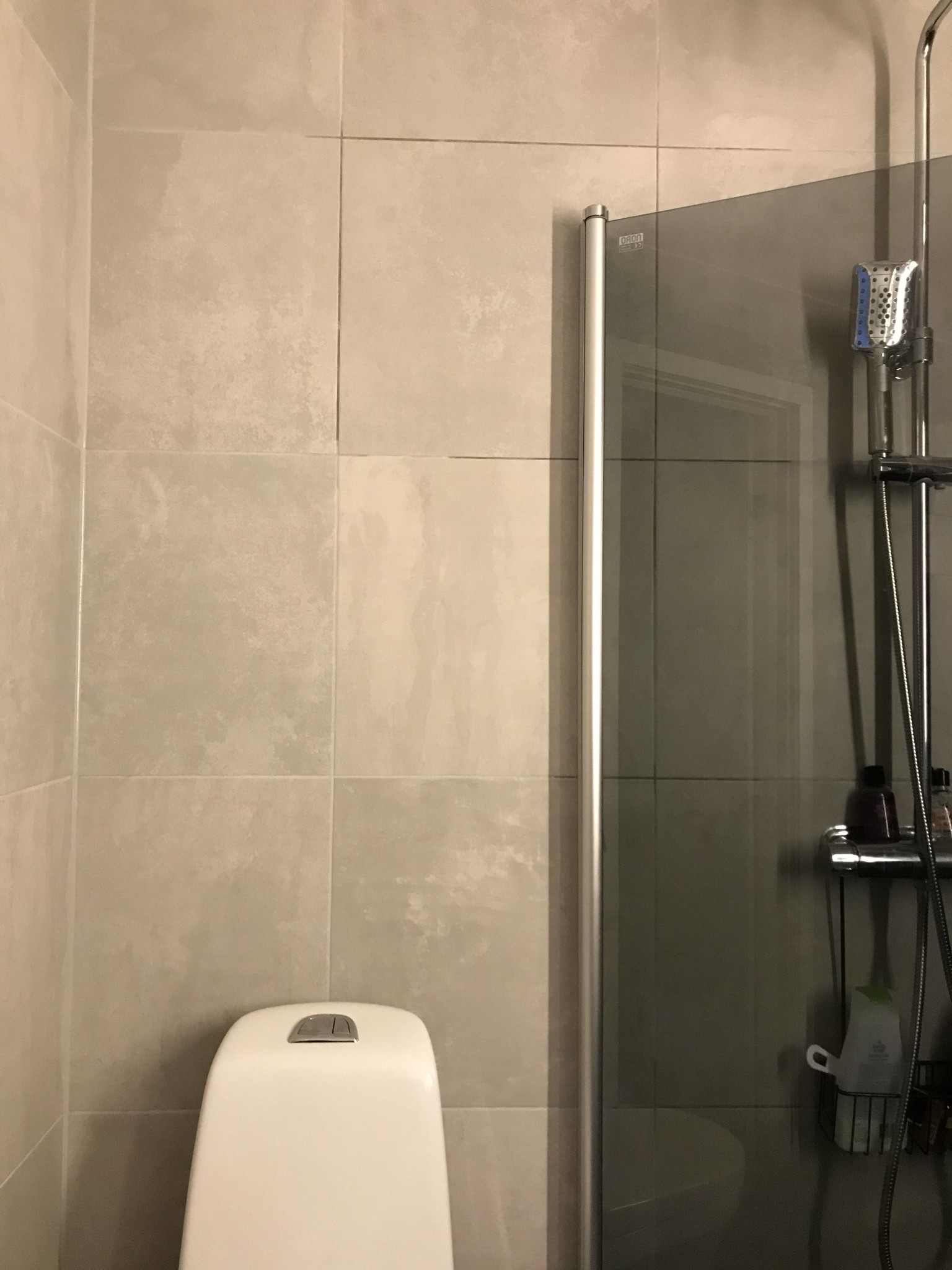

När ni duschar, hur många i familjen är så långa att det borde stänka i den höjden?
Se om du kan få tag på en inspektionskamera och kan filma i avloppsrör ovanifrån.
Ja, jag köper att det är möjligt att vattnet rinner uppåt men:
- Låt bli att använda badrummet på x dygn
- märk ut/fotografera fuktområdet och se om den växer eller minskar.
Om inte badrummet används, fläkten används och området växer är det ju något som är fel....
1 person som duschar nere är längre än 1,60.(1,68). Fukten har ”växt” ca 2 cm på en vecka. Då har vi använt badrum uppe sparsamt. Dusch ett par gånger och toalett kanske en gång dag.
Tänker att totalentreprenören får/ska filma avloppsröret vid behov?
Ja nästa steg ska väl vara att vi utesluter övervåningen genom att använda dusch uppe och se om det påverkar fukten i väggen där nere.
Har varit i kontakt med teknisk expert hos de som tillverkat fäst och fog material. Hans bedömning är att den som fäst plattorna varit snål med fästmaterial och ”bommat” vilket innebär att det blivit hålrum i väggen där vatten lägger sig. Vattnet tränger ut i fogarna och skapar problemet vi har. Vad gör man åt ett sånt problem? Riva hela väggen? Byta ut berörda plattor och fylla på med nytt fix?
