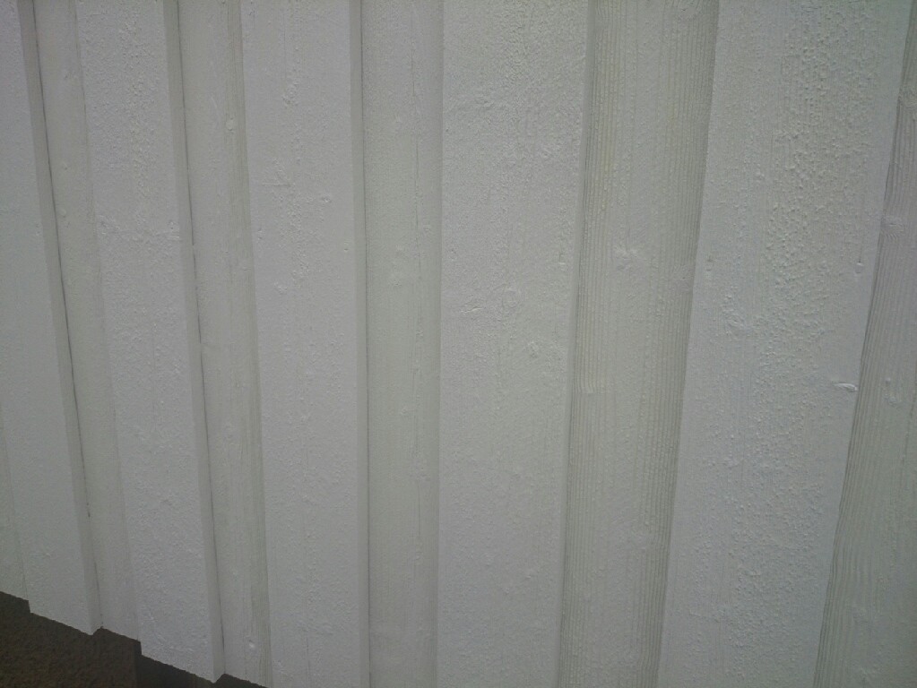

Hallå,har nyss målat om min tidigare laserade panel med akrylat perlegrå.
Detta har jag gjort .
Borstat bort allt lössittande lasyr,grundoljat in hela fasaden då det var mycket tort trä.
Sedan har jag grundmålat och täckmålat två gånger.
Såg bra ut i 4 dagar men idag kom regnet?!?! Och efter det vart det missfärgningar på en hel del ställen.
Har varit noga med torktider med oljan m.m
Allt är från Flugger.
Någon som har en aning om vad detta kan bero på?

Wood tex heter produkterna,det är en blandad färg åt begie/grå hållet
Samma färg som jag målar mitt hus med just nu, jag kör med "kalkvit" kulör och den ska ju vara något gulaktig, kan dock inte se att regn påverkar mer än att ljuset blir lite annorlunda mellan solsken och regn.
Vilken grundfärg har du använt?
Kan vara kallare väder som drar ut restämnen ur färgfilmen. Låt det gå någon vecka eller två (förhoppningsvis med lite solsken) så försvinner det säkert. Om inte, så kan det vara tanningulning från panelen, men det brukar liksom bli fläckvis och inte så homogent som det verkar på din bild.
