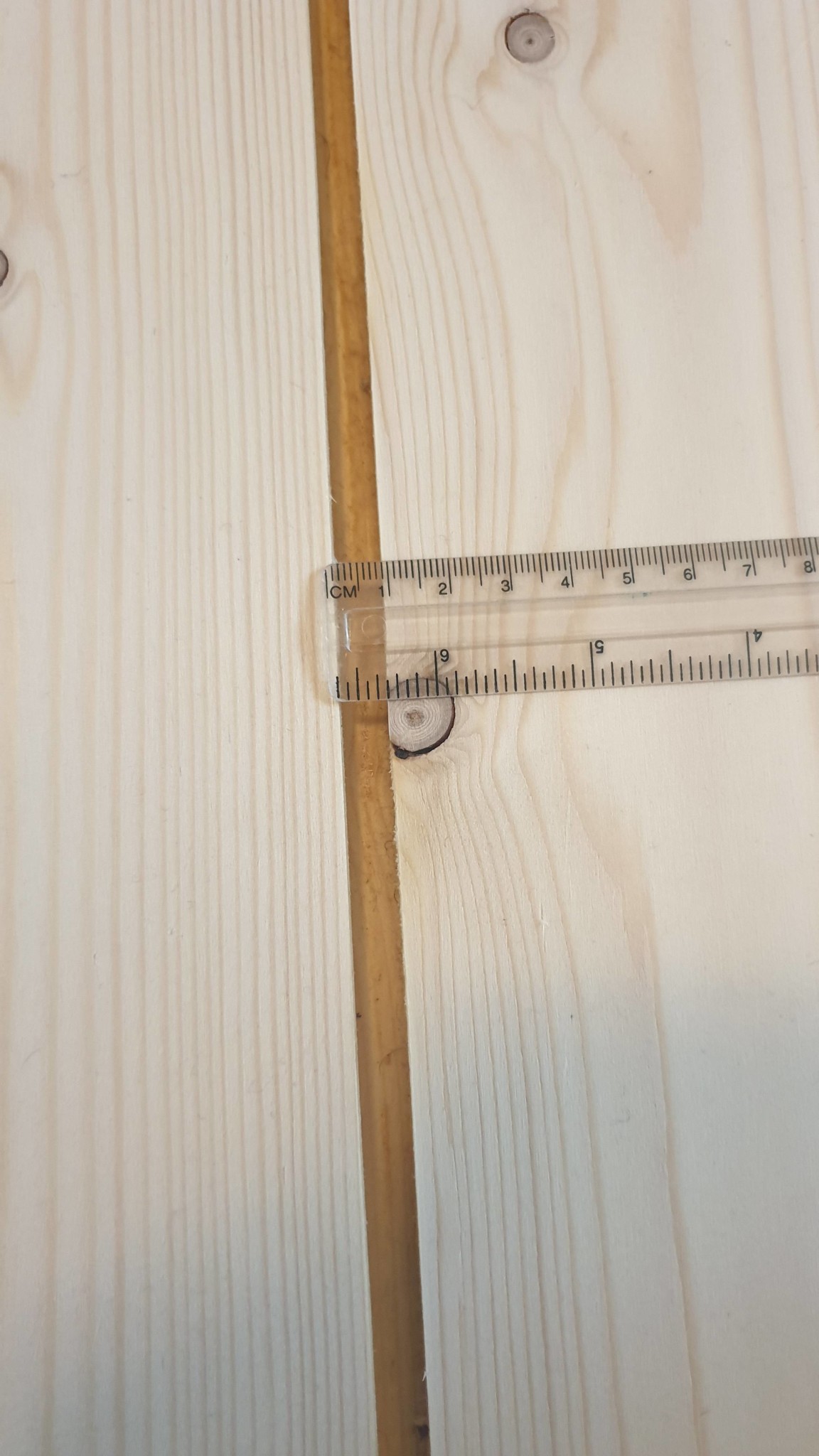

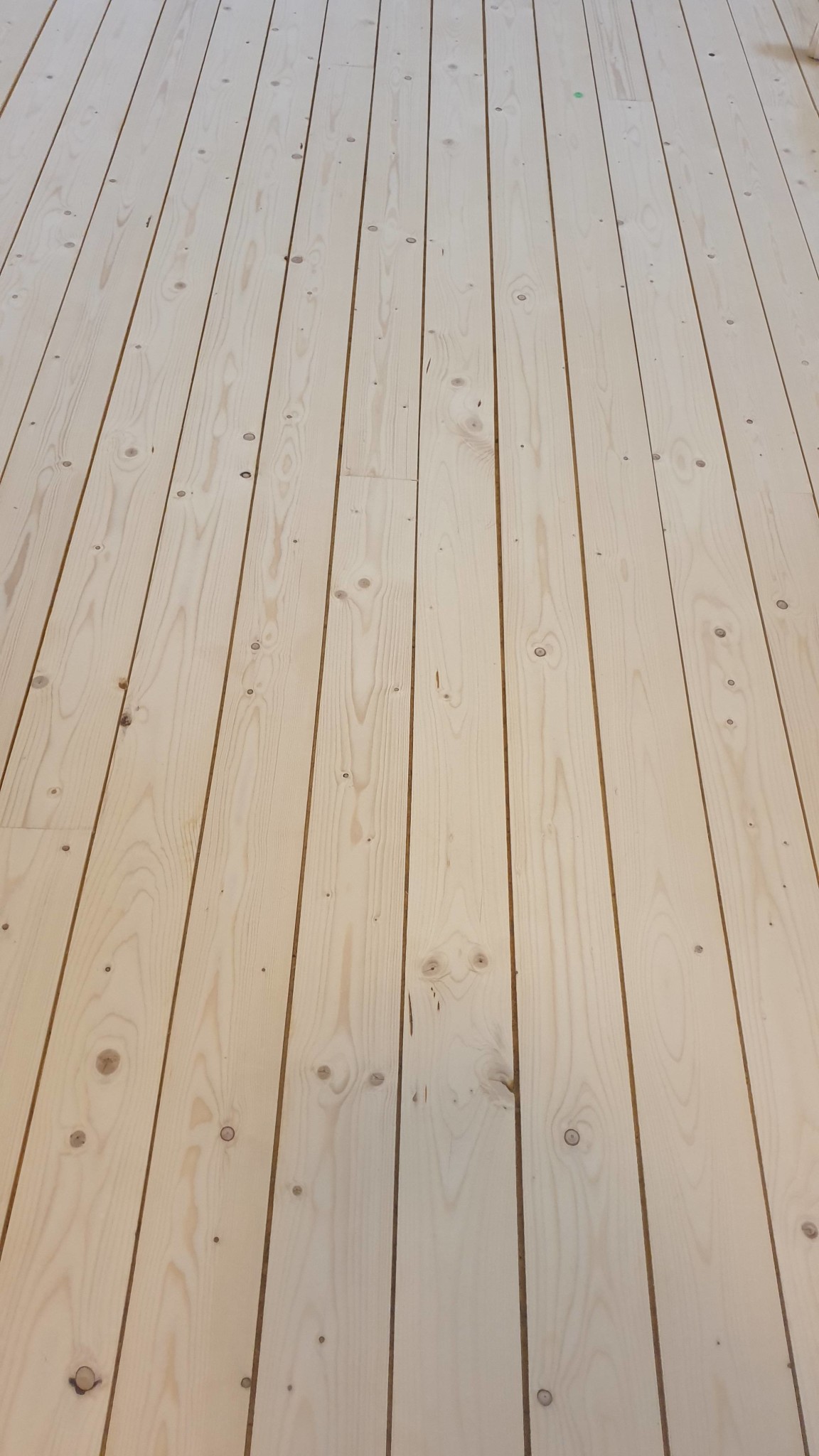

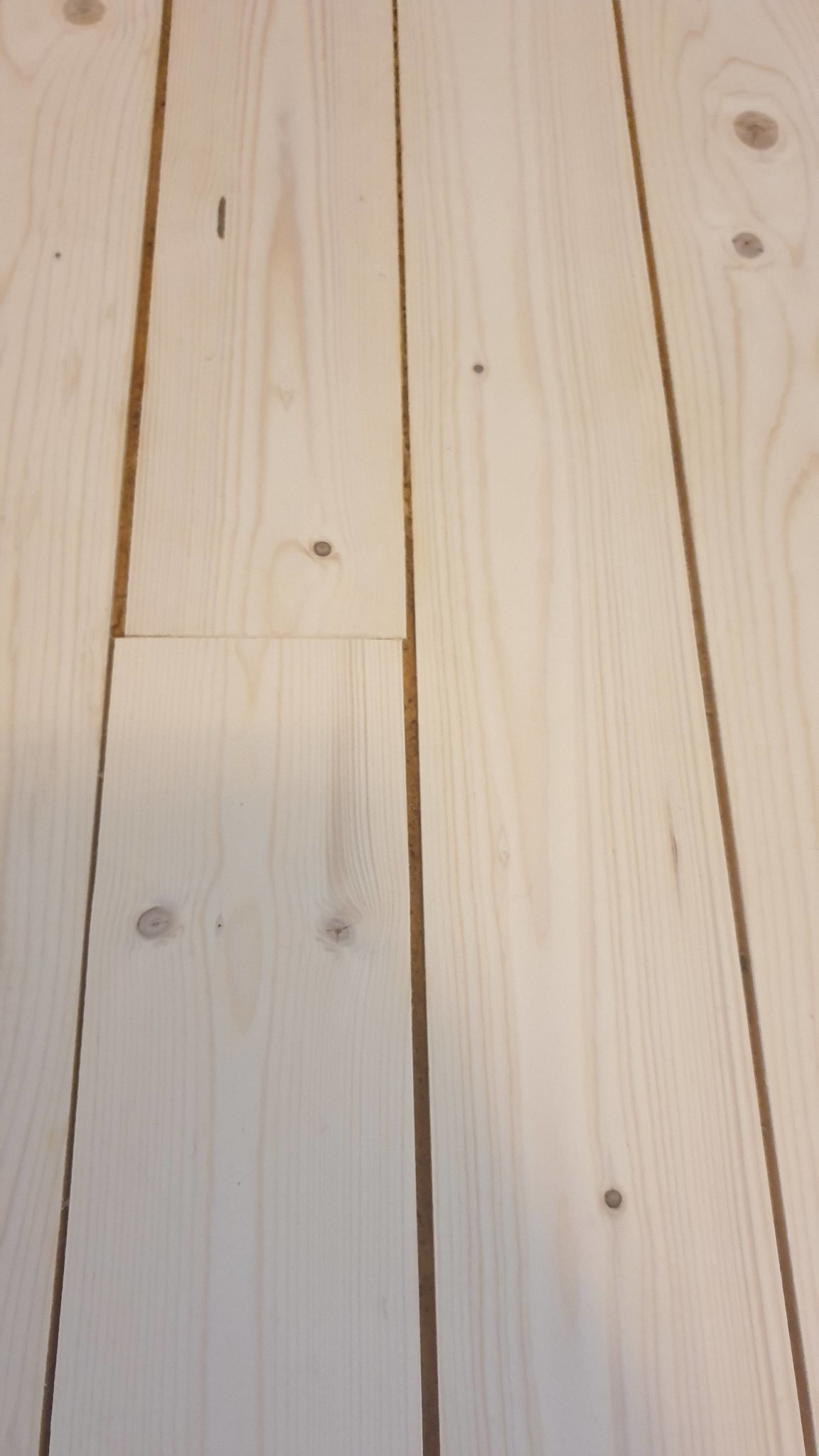

En golvläggare har för två månader sen lagt in ett nytt spontat grangolv i ett ca 100m2 stort rum i vårt hus. Vi upplever att det blev väldigt glest mellan plankorna och det är upp till en centimeter stora springor. Det ser enligt mig mer ut som ett undergolv och man blir som "nypt" i fötterna när man går på det. Jag kan inte så mycket om golv och vet inte riktigt vad man kan förvänta sig. Så min fråga till er är: är det här ett ok nylagt golv eller inte?

Nej, det ser mer ut som ett undergolv brukar göra, ja.
Några frågor:
- Gran säger du, det är ett väldigt mjukt träslag och kanske inte det man främst tänker på som ytskikt på ett golv. Visste golvläggaren att ni tänkte ha detta som ytskikt, eller trodde hen att det var ett undergolv som skulle läggas?
- Hur länge fick brädorna ligga i rummet innan montering? Minst några veckor rekommenderas, så att de ska uppnå samma fuktkvot som resten av rummet och inte krympa sen - vilket kanske är vad som verkar ha hänt här?

Det bästa är att golvträ får acklimatisera sig i det rum det ska bo , länge och skyddsplasten borta .
Läggs lämpligast på sommaren när det är hög luftfuktighet eller på vintern med liten springa .
Ditt golv ser bedrövligt ut
Vet du om golvet är lagt flytande eller fastsatt med skruv / spik ?

Ser ut som ett golv tänkt som ytskikt.
Dock verkar det inte ha varit helt torrt när det lades.
Det där.golvet behöver läggas om/slås ihop.

Ja golvläggaren visste att det skulle vara ytskikt och beställde själv virket från sin leverantör. Bräderna låg ca 10 dagar i rummet, oinplastade. Golvläggaren beställde som sagt virket och visste vilken dag det skulle levereras och vilken dag han skulle börja lägga golvet. Menar du att det är då var alldeles för kort tid att låta dem ligga 10 dagar? Verkar ju onekligen som det är just det som hänt, att virket torkat ihop. Springorna var kanske inte supersmala men inte alls så här breda när det var precis nylagt. Tack för svar!B b8q skrev:Nej, det ser mer ut som ett undergolv brukar göra, ja.

Det låg utan skyddsplast 10 dagar.. kanske det var för kort tid då? Det är skruvat. Ja vackert är det inteTomture61 skrev:
Det är nog precis som du och flera andra skriver, det var inte helt torrt när det lades. Får se hur vi ska ta det vidare nu, är ju lite av ett jobb att lägga om/slå ihop.. golvläggaren ska komma hit i veckan och titta på det så får vi se vad som händer. Såhär vill man ju inte ha det när man lagt massor av pengar på ett nytt golv.. tack för svar!Huddingebo skrev:
Springorna kommer att variera under året. Ibland väljer man att lägga golvet löst ett år och sätter fast det sedan. Men det här är nog de största springorna ni kommer att få. Det är väldigt torrt i luften nu och när det blir varmare går springorna ihop lite. Om ni inte står ut får ni ta upp golvet igen och slå ihop det men vänta i alla fall till sommaren och se hur det blir.
Tack för svar! Förstår att det är så men samtidigt så känns det lite orimligt att ha 1 cm mellan bräderna och inte kunna gå på det utan att få ont i fötterna under halva året..? Men ja, bra tips att kanske vänta tills sommaren med att åtgärda.Jiji skrev:
