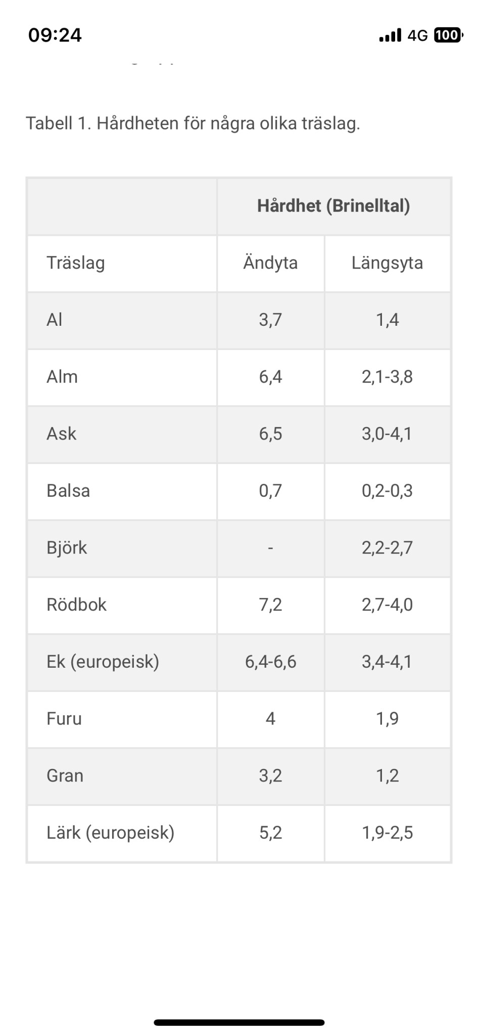

Att gran var det som mer eller mindre uteslutande användes som golv och blev så populärt har dels att göra med den stora tillgången, men även det faktum att gran är ett betydligt hårdare virkesslag än furu, förutsatt förstås att man jämför trädkärnor som fått samma typ av växtförutsättningar.MultiMan skrev:
