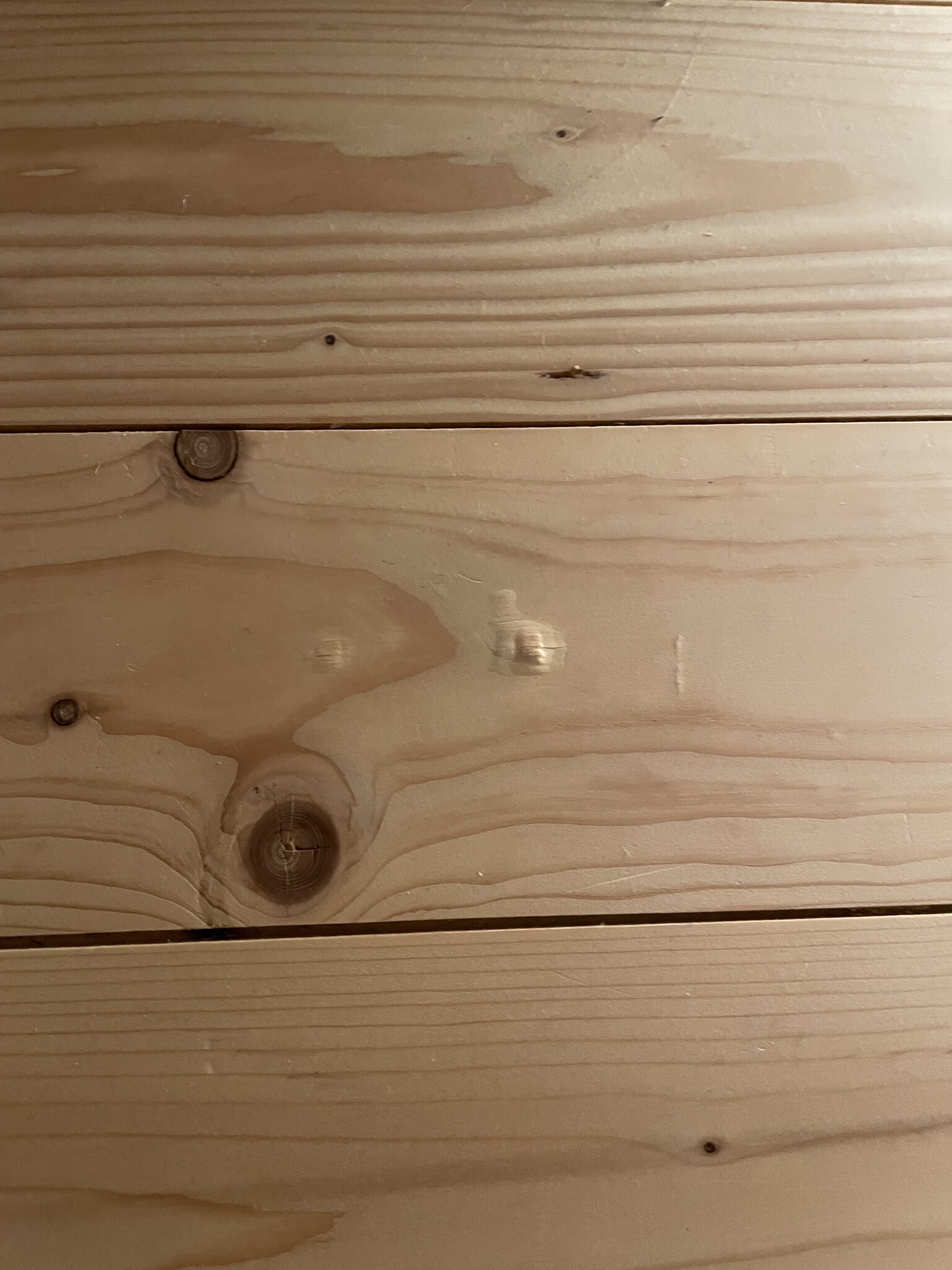

Nylagt trägolv dåligt skick efter sex månader
Skitfint verkligen! Påminner mer om mitt gamla, och vad jag hade sett framför mig.S swirve skrev:
Vad säger entreprenören?
Du bör reklamera golvet skriftligt till dem så snart som möjligt, orsaken till skadorna är egentligen ointressant så länge inte ni orsakat dem (och det har ni ju inte). Det ska också sägas att om detta golvet hade varit olämpligt att lägga av någon anledning så skulle entreprenören avrått er från det.
Om de inte accepterar reklamationen så tar du in en egen besiktningsman och meddelar att du har för avsikt att anmäla till ARN och eventuellt att stämma dem i tingsrätten om ni inte kan komma överens. Ta hjälp av kommunens konsumentvägledare eller hallå konsument. Om ni inte redan är det så bli medlemmar i villaägarna så ingår en stunds gratis juridisk rådgivning.
Med ovanstående sagt så håll god och saklig ton och försök lösa det utan att det hamnar i tinget då det alltid finns en risk att utgången inte blir till din fördel.
Du säger sågverket, menar du att det är virke levererat av en mindre sågverksamhet som hyvlat och torkat golvbrädorna? Det finns en viss nivå man tyvärr får acceptera. Det är en fysikalisk omöjlighet att helt eliminera springorna. Eventuell sprickbildning kan vara en rejäl utmaning att undvika beroende på brädans väg från skogen in i huset.
Ett grangolv är ett vackert golv men det är lite utmaning att lägga, det är mjukt som tusan och repor och gropar kommer oundvikligen förutsatt att det är ett hem och inte en avstängd yta.
Så visst, höj tonläget och prata ARN och tinget om ni vill. En annan metod kan vara att pröva ett möte halvvägs, de kanske kan byta några av de värsta brädorna mot matchande torrhetsgrad fast unset bredare & slipa bort de värsta defekterna. På vissa golv t.ex fiskbensparkett så blandas en slurry av lim och sågspån (från slipningsmomentet). Detta spacklas ner i glipor. Kanske kan några sprickor avhjälpas på det sättet?
Efter några årstiders vändningar kommer golvet lugna ner sig och inte fortsätta kupa sig, och en lätt avslipning och ny ytbehandling kommer ge mycket.

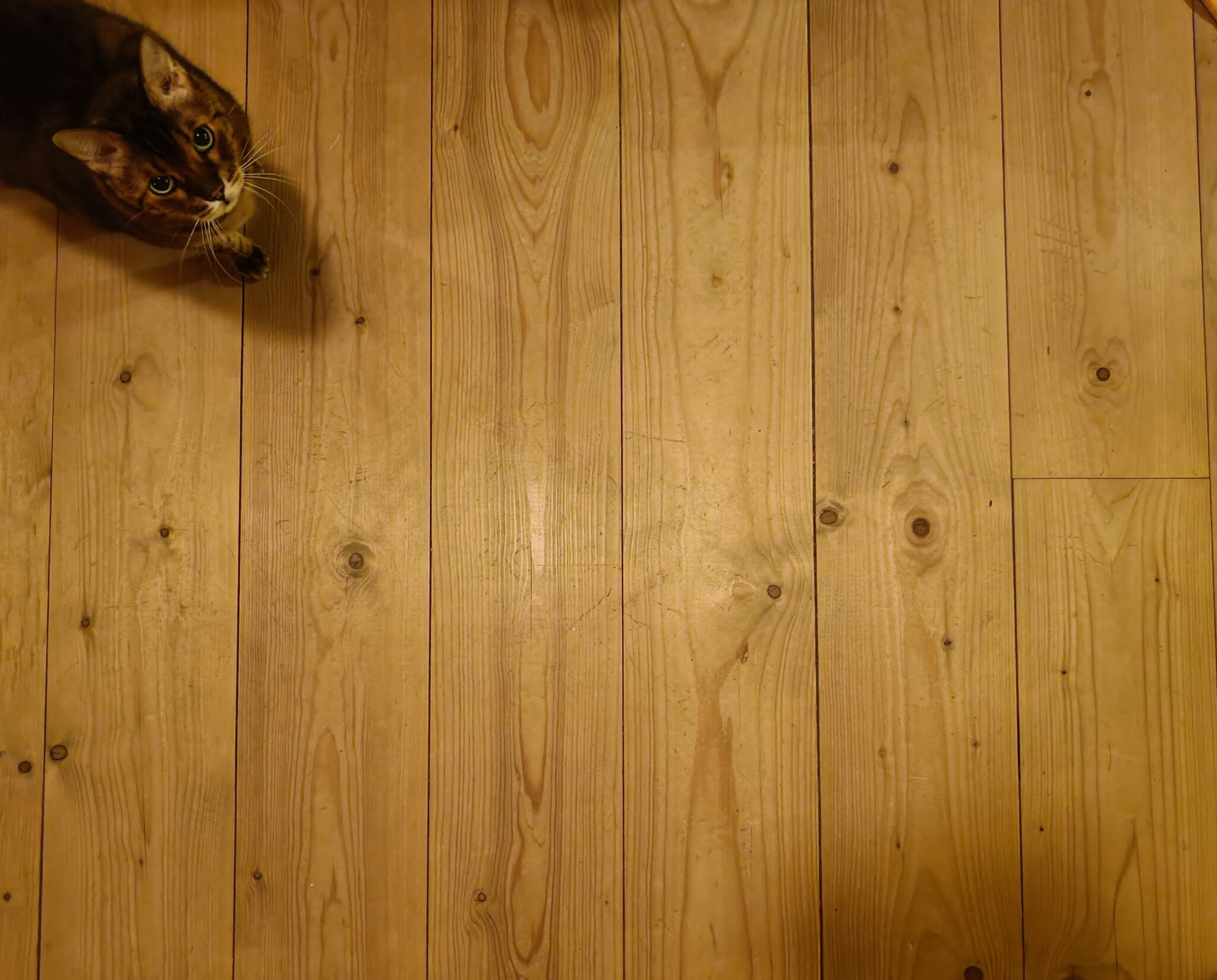

Skickar upp en bild på vårt golv också, för referens. Det är cirka 200 mm brett och 27 mm tjockt. Golvvärme. Största springan är kanske 3 mm? Detta golv låg inomhus länge (på grund av att vi byggde själva och långsamt), men det är ju något din entreprenör borde haft koll på. Det är ju rätt enkelt att mäta luftfuktighet.
Det är ju synd att springorna är så ojämna. Hade gliporna varit jämnt fördelade så tänker jag att det hade sett fint ut. Vill med min bild egentligen bara visa att den tjockleken, grangolv och golvvärme inte automatiskt innebär stora springor.
Katt som storleksreferens.
Kan också lägga till att det är ett billigt skitgolv från en mindre såg. Inte inplastat eller särskilt torkat vid leverans, men det låg som sagt länge inomhus.
Nej det jag menar är inte att det är en omöjlighet för mindre firmor att leverera en superfin produkt. Men stora producenter har möjlighet till avancerade virkestorkar, kontrollstrukturer och kanske även erfarenheten av att leverera hundratals kubik färdig vara med diverse qc återkoppling..S swirve skrev:
Det jag var nyfiken på var hur eventuellt sågverk och hyvleri hanterat virket eftersom det oundvikligen ger olika utfall.
Fint golv! Hur länge låg det inomhus? Låg det ströat eller utlagt och ospikat?hobbs skrev:

Den långa versionen som jag inte tog med ovan: Jag frågade under processen exakt vilket golv de valt, och fick då ett mejl vidarebefordrat till mig från en av byggvarukedjorna där jag såg vilket Vilma Bas-Id golvet hade, och vem leverantören var. Det är ett leverantör med 100-tals anställda, men snarare ett sågverk än en golvtillverkare. Jag reagerade då på att detta Vilma Bas-ID inte kallades golv nästan på något ställe där det fanns då jag sökte på det, utan det kallades just "slätspont gran". På något ställe hette det "förrådsgolv". Jag reagerade på detta, stoppade arbetet med golvet som då hade lagts i ett halvt rum och frågade entreprenören varför de hade valt detta golv. Då bokade entreprenören ett möte med leverantören och mig, och de övertygade mig om att det här golvet var bra, och skulle vara lika bra som andra golv. Det behövde bara torka lite längre inomhus (det hade en fuktkvot på 16%). De sa också att de skulle kolla fuktkvot och så innan de la det. Så jag gick med på det tillslut, efter det mötet. Men den typen av saker som att vara noga med fuktkvoter har de slarvat med genomgående. Jag såg också t ex att golvet låg utomhus rätt länge.
Jag är ju en vanlig konsument, och jag har ju i efterhand förstått att det tar lång tid för ett sånt här "golv" att torka ner så att det funkar med golvvärme. Men den typen av kunskap förväntar jag ju mig att entreprenören har, och jag litade på dem och på säljaren från tillverkaren. Men nu ser det tyvärr förjävligt ut på sina håll, vilket jag befarade.
Jag pratade idag också med en duktig golvläggare som jag fått på rekommendation. Som jobbar mycket med massiva trägolv. Hans kommentar var:
"Den här slätsponten är inte tänkt att vara synlig, utan den är tänkt att ligga under ett annat golv, eller på en vind. Den kostar 150 kr per kvadratmeter. Det är ett snabbväxande trä av låg kvalitet, och har hög fuktkvot. Den slätspont ni har lagt in har en fuktkvot på 16%, Ett grangolv som säljs som golv har en fuktkvot på 8%. Jag rekommenderar att ni reklamerar golvet"
Jag har betalat markant mer än 150 kr per kvadratmeter för det här golvet till entreprenören, så jag känner mig lite lurad. De har väl tänkt att de kan tjäna några tiotusingar på att låta det torka inne hos oss, och det har inte funkat tyvärr. De har haft lite för dålig koll på det här momentet i bygget och borde ha tagit in en underleverantör på det.
Tack för inspel! Se mitt svar precis ovan, det tangerar lite det du skriver om att någon som tar på sig ett sånt uppdrag bör ha koll på det, eller ta in någon som har. Och jag håller helt med, jag fattar inte riktigt hur vissa springor kan bli upp emot 1 cm, och vissa knappt synas sig. Alla tiljor ska ju vara skruvade individuellt..hobbs skrev:
Och jag håller med – vi gillar springor som på ditt golv. Det gör att det känns som ett genuint golv som legat där jämt. Superfint och inget vi hade klagat på. Men sen är det alla dessa sprickor mitt i tiljorna som du ser på bilderna som inte heller känns särskilt kul även om man skulle få ihop springorna på något vis.
Det undrar verkligen jag med. Någon hade teorin att det kunde vara nedtrampad grus som blivit nedtrampat innan slipning, och sen kommit upp igen då det svält / skurats. Men jag har ingen aning om det stämmer. Tänkte själv om det var fukt, kåda etc.Ulltand skrev:
Kanske skrapa lite med en kniv och se om det kommer fram något?D Dynamobonka skrev:
Trist att höra. Riktigt svårt att bedöma; men utgår vi från att golvet hade de uttalade 16% men sedan förvarades utomhus så är det möjligt att det började skapas problem redan där. Vad golvläggaren säger om undergolv vill jag stämma in i. Många golv som förut var undergolv och lite mer "slarvigt" utförda tas idag fram och slipas ner och glipor och spikhål uppskattas som egenvärden. Slätspont, eller billigt grangolv med diverse defekter och "liv" kanske kan följa med på det tåget.D Dynamobonka skrev:Ja, absolut. Jag försöker hålla god ton. Men det är en utmaning då vårt bygge, som skulle ta lite mer än ett halvår, blev ungefär ett år försenat. Och vi har haft god ton genomgående och försökt vara förstående. Så förstående att våra vänner och bekanta har ifrågasatt oss.
Däremot är det inte fullt riktigt uttryckt att det är ett snabbväxande trä av låg kvalitet, om nu inte golvläggaren kan styrka det med ett antal stickprover. Sanningen ligger kanske närmare i att vissa delar av ditt parti håller hög, låg och mellan kvalitet. Varför det blivit så har sannolikt att göra med att det kanske mer rör sig om en leverantör som postade om hyveln och tillverkade ett snabbt parti än någon som hade hela känslan för processen. Detta tillsammans med hanteringen på bygget känns problematisk.
Jag backar från min tidigare ståndpunkt och tycker att du har gott på fötterna för att höja tonläget. En sak som talar emot dig är att det finns leverantörer av massiva grangolv som uttryckligen beskriver hur deras golv ej är kompatibla med golvvärme. Sen om det hamnar på dig eller entreprenör i slutändan kanske handlar om vad som utryckts i text om vilka förbehållningar som finns med vald lösning - eller för den delen inte uttryckts.
