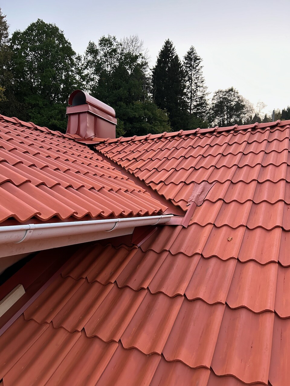

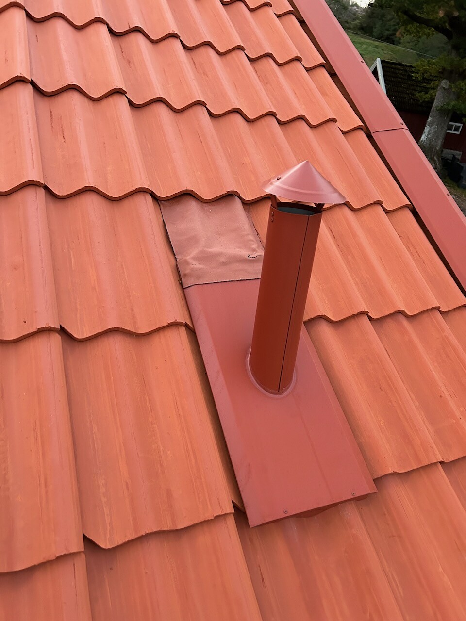

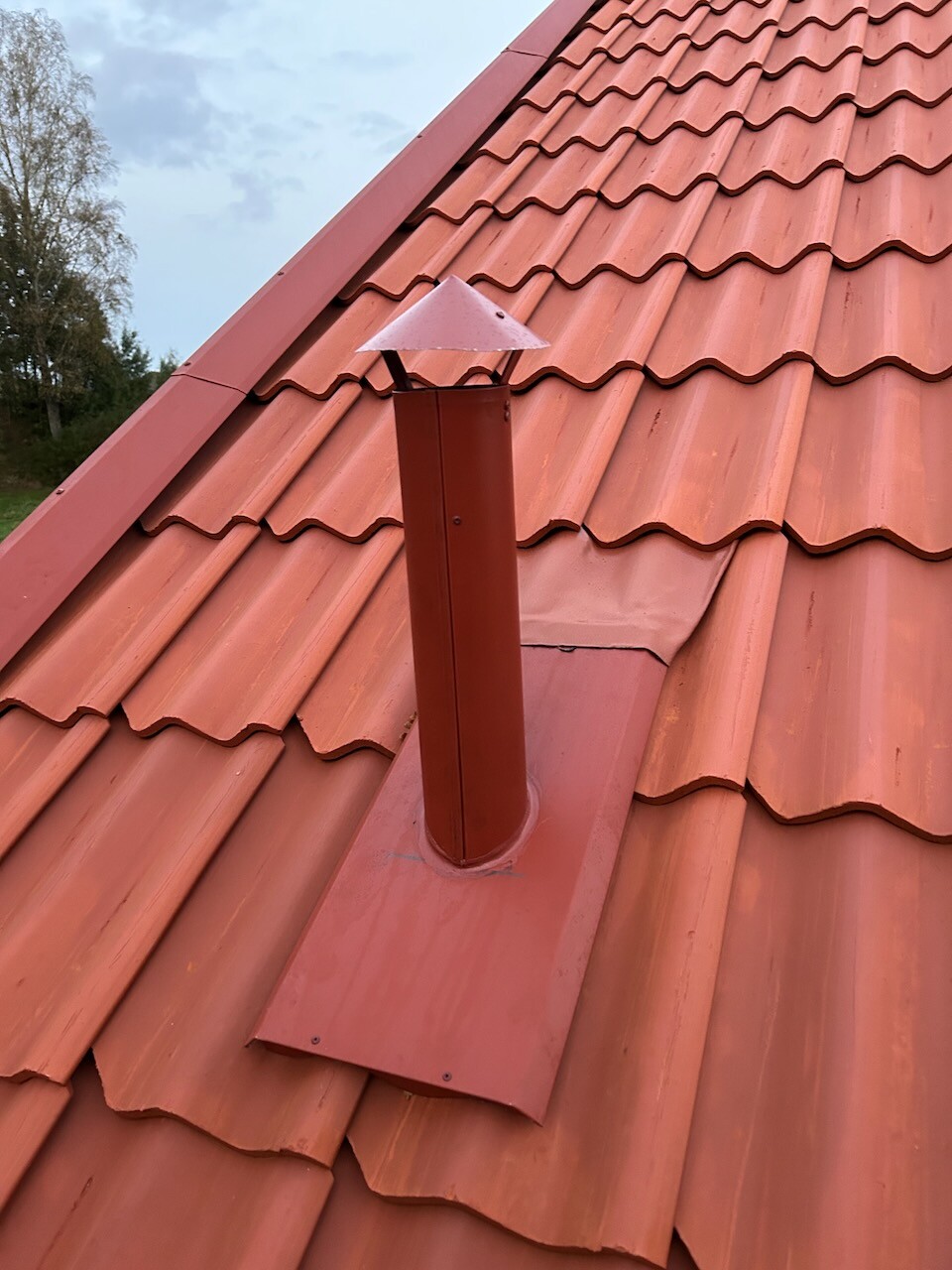

Vi har precis lagt nytt tegeltak på vårt totalrenoverade hus.
Plåtslagaren som monterade plåtdetaljerna (från en större firma) har dock klistrat på stora mängder röd tejp för att täta plåtdetaljerna.
Jag har aldrig sett så här stora mängder tejp på andra hus, är detta verkligen korrekt? Om inte, vad skulle man gjort istället?
Tacksam för svar
Johan

Är väl inte tejp utan blyplåt?

Jag tror det är Flash Ultipro, dvs ett galler av aluminium inbäddat i gummi med klister på undersidan. Funkar som en tjock tejp typ. Bly får man inte använda.
https://www.bevego.se/kategorier/byggplat/bly-tenn-flex/flash-ultipro
Jag undrar mest om man hade kunnat göra annorlunda för att fuktsäkra takventiler och plåtar, jag har inte sett sådana här mängder på andra tak.
Klart man kunnat göra annorlunda, tittar jag på röret med kinahatt tänker jag att man borde placerat det annorlunda och gjort som förr, tillverkat en plåt som ersatte en panna med röret i centrum, då behövs inte en massa "tätningstejp".

Stosen på bild 2 kommer det ju läcka in vatten på ena sidan . Möjligtvis båda

som någon annan skrev borde rörplåtarna varit pannformade i profilen och sedan gått in under raden över.
lika där i ränndalarna borde plåten passats in i tegelskarven.

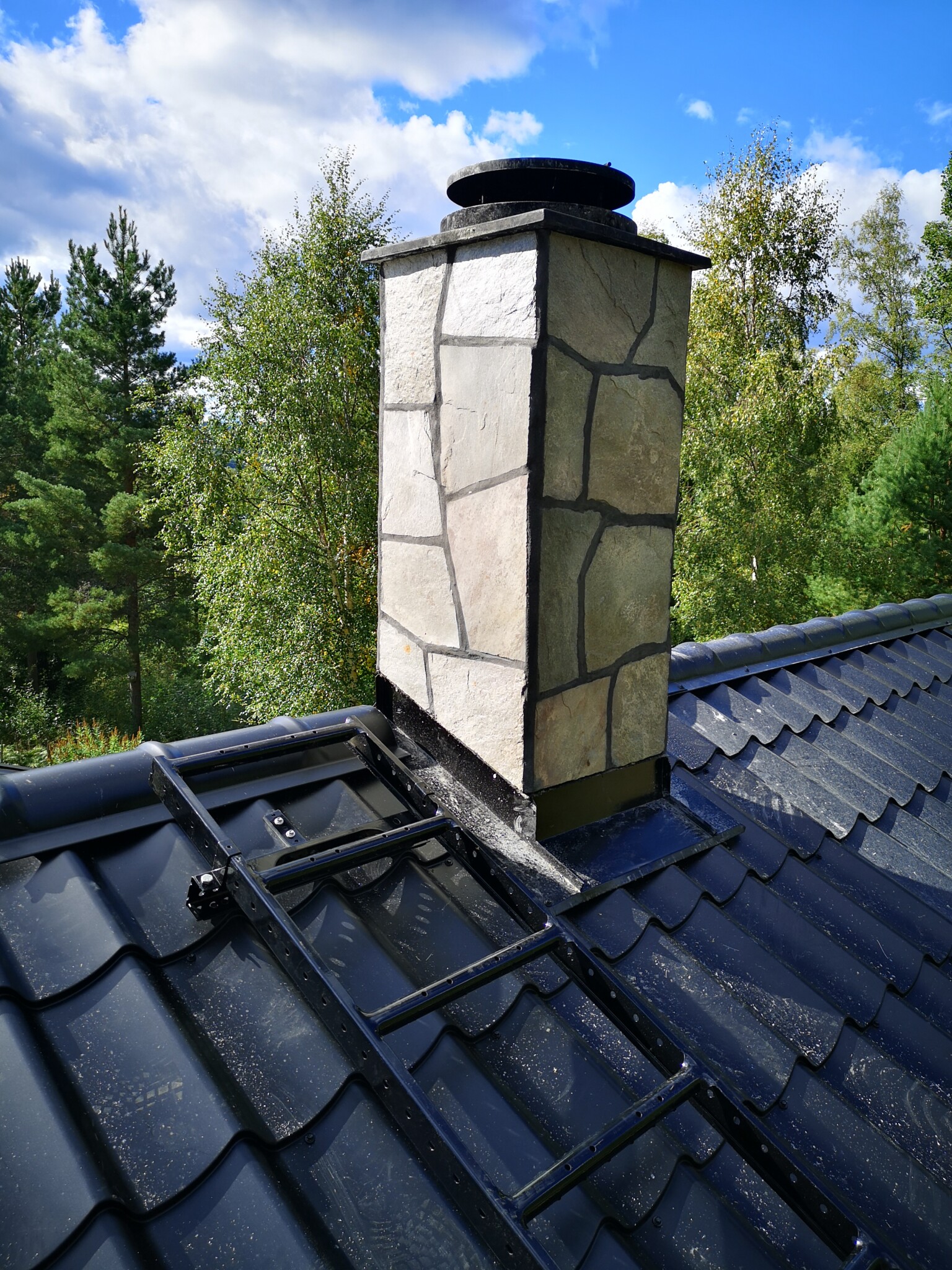

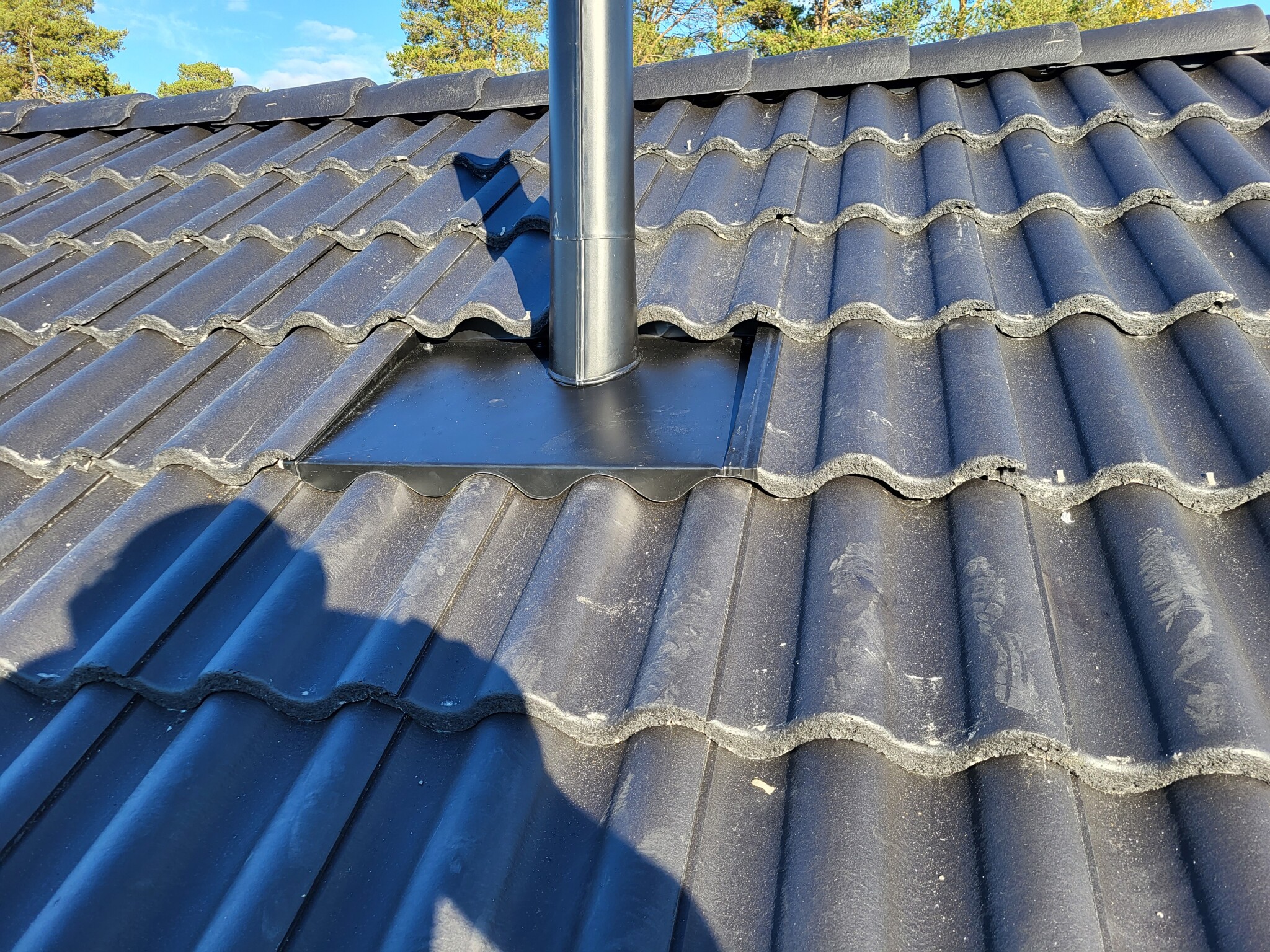

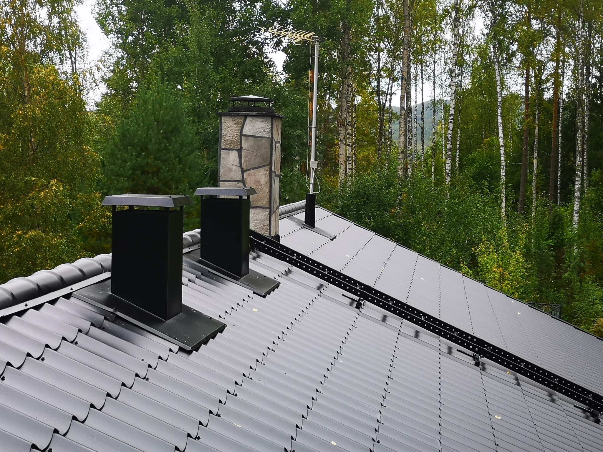

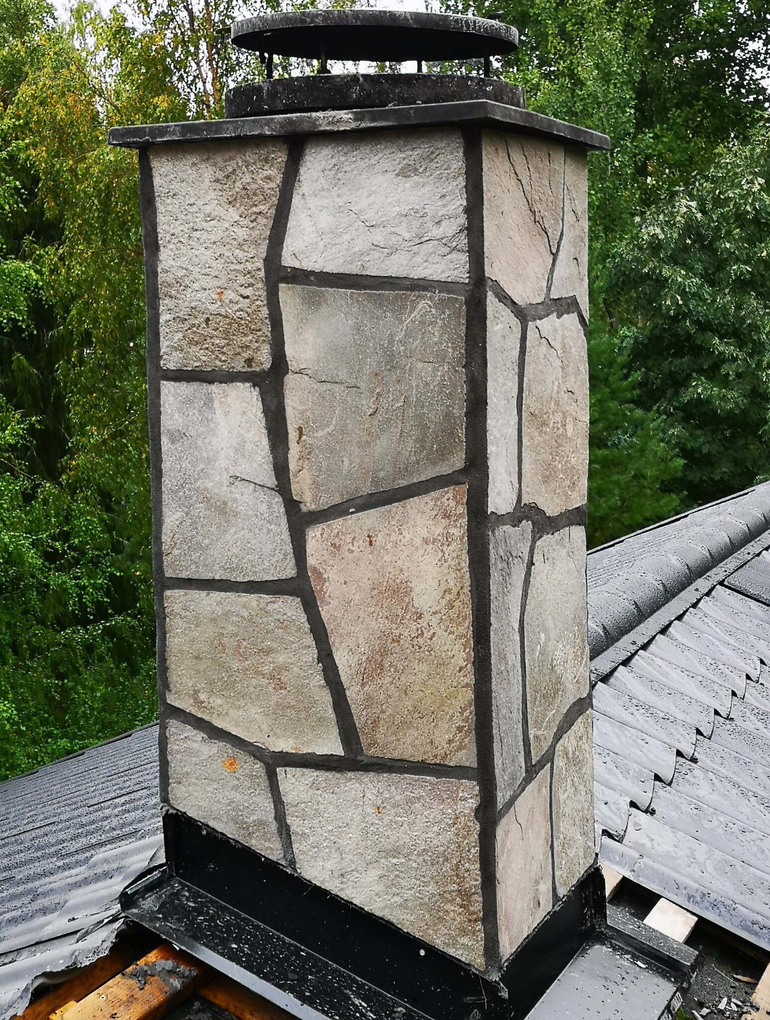

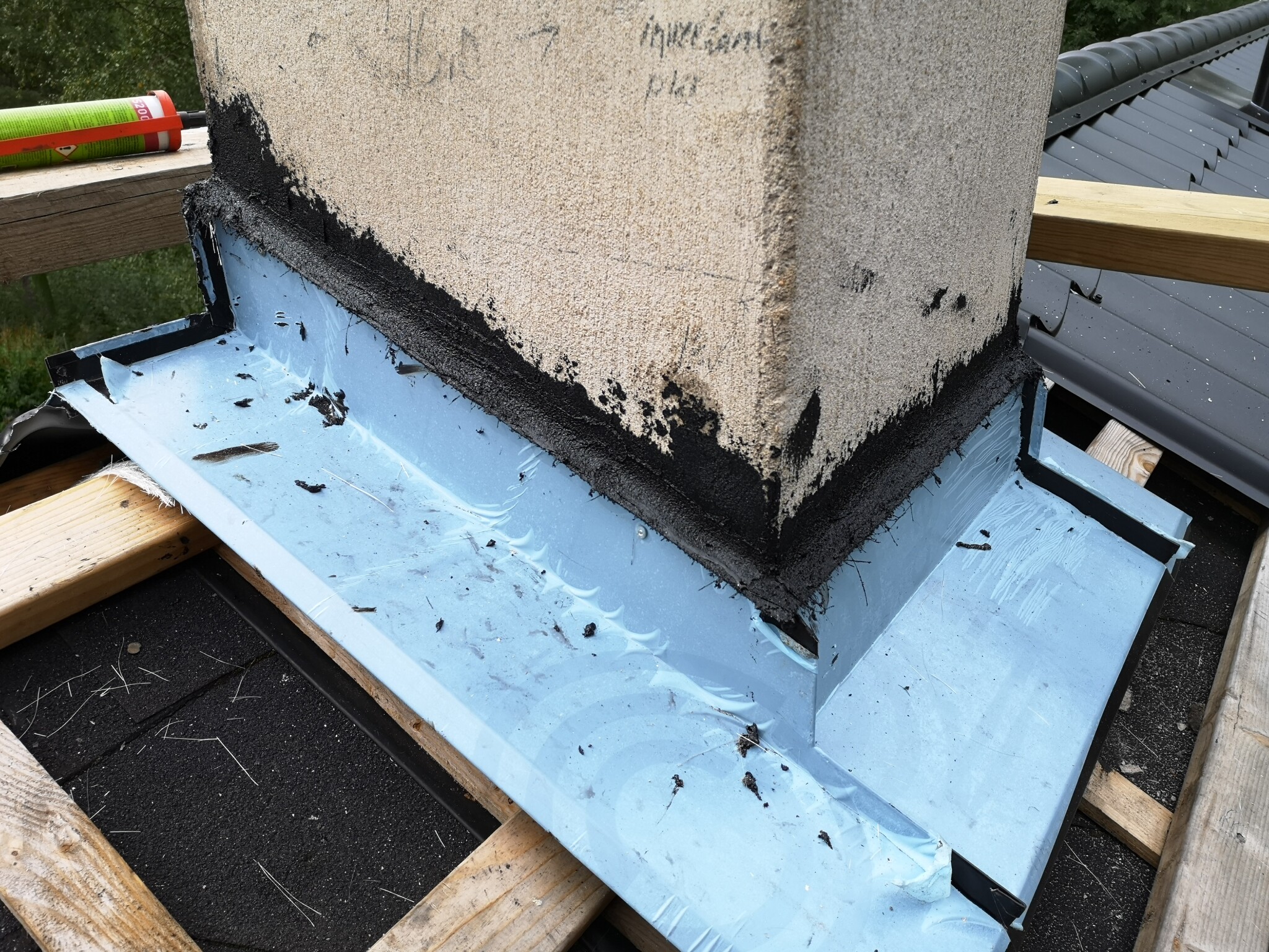

Så här gjorde min plåtis...
(Skiffret som har droppnäbb längst, ned satte jag själv. Ett jädrans Mickel. )

Nalleman64

Det du ser heter Wakaflex och är en armerad gummiduk, används där man behöver täta krångliga genomförningar övergångar mm. Ska ej behöva användas men eftersom den finns och är godkänd så tar en del plåtisar och snickare genvägen: Tänk dig plåtisens fogskum. utan wakaflex hade nog plåtis gjort en skopa eller huv som passade istället.
Nalleman64 och 1 till
Det ser ut som att rören det är frågan om är avkoppsliftning, dessa bör inte utföras med kinahatt. Är det inte avlopp borde de vara isolerade.
Att göra stospannor istället för att vika i en gummiduk tycker jag är självklart om inte kunden önskar annat.

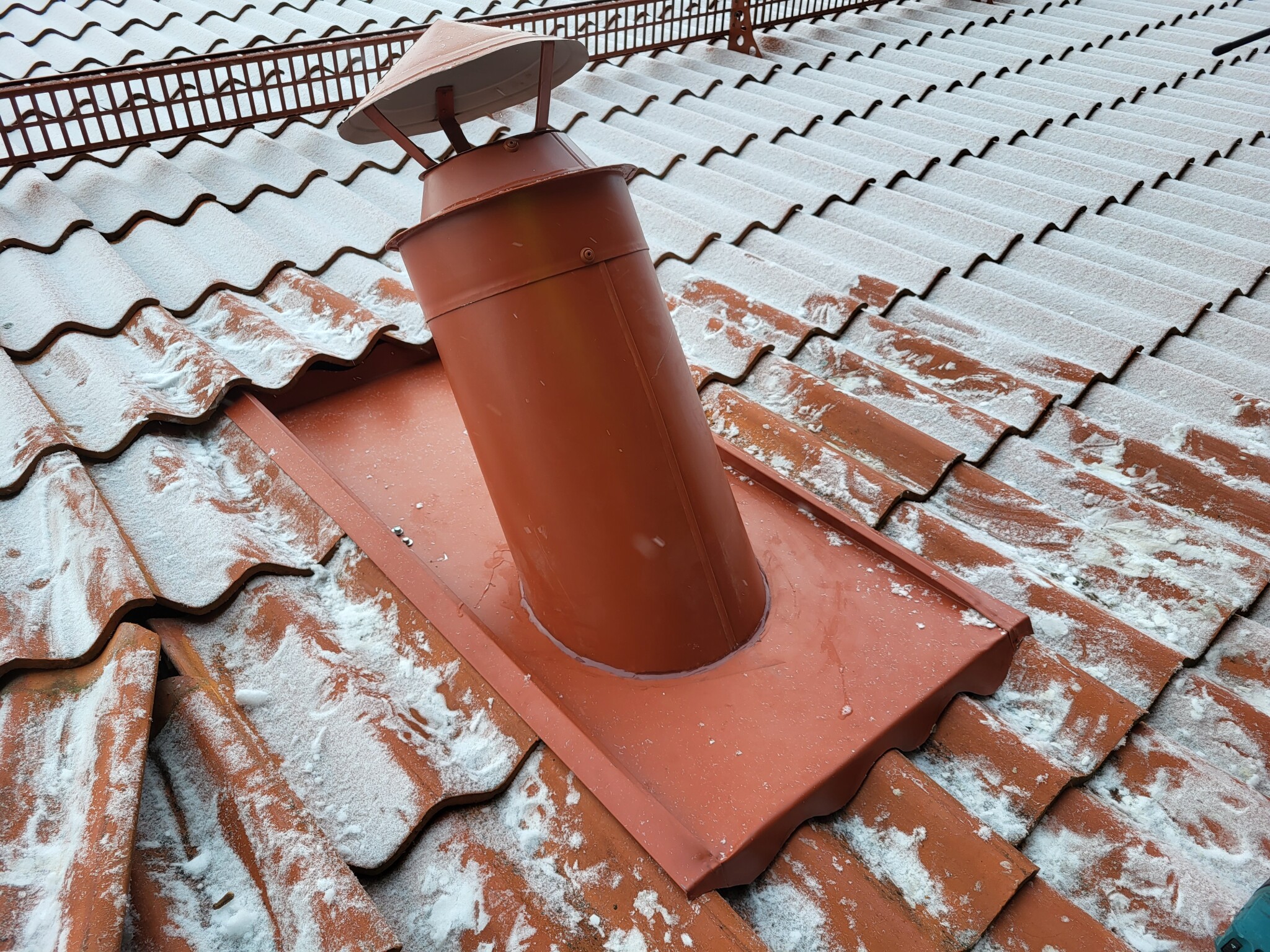

Jag hittade bara en bild från ett tegeltak i mitt galleri men jag hade en bild från ett betongpannetak, principen är densamma. Röd takkupa på snöfläckigt tegeltak nära stegar för skorsten.

Det var bland det fulaste jag sett. Det är möjligt att det kanske inte längre går att utbilda den här generationen människor. Men så jäkla svårt att forma en plåt, är det inte. Kan man inte forma en plåt, till att likna en betongpanna, måste man ha tummen mitt i handen.
Ta dit en "riktig" plåtslagare, och låt honom titta på det. Det där får du inte betala för.
