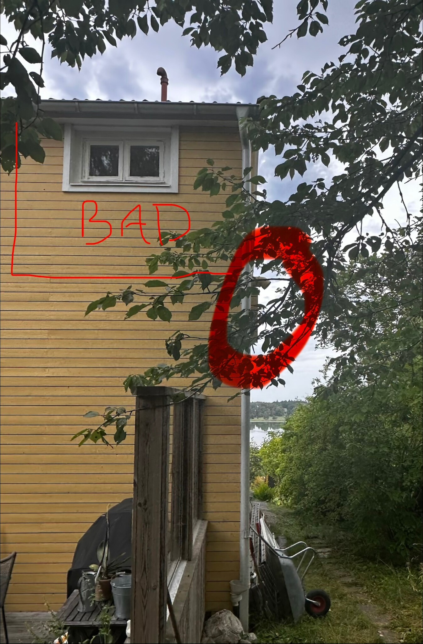

Vi renoverar badrummet på övervåningen. Byggarna frågar om vi vill dra avlopps avluftningen rakt ut genom taket (vi förlorar ett 20x20cm hörn i ett 3.5m2 litet badrum + extra kostnad). Även estetiskt lite tråkigare.

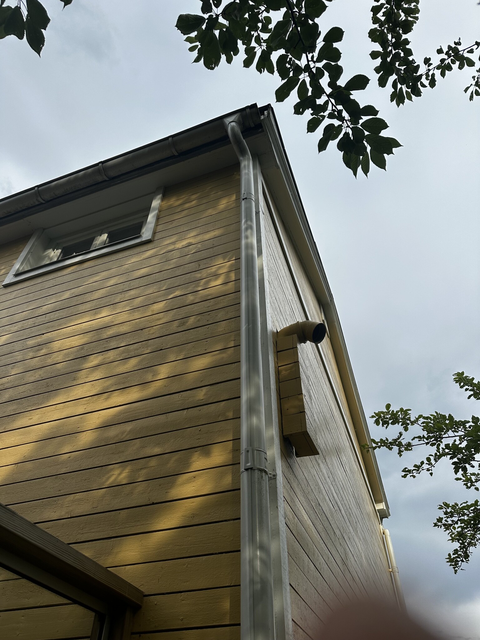

Idag slutar röret under badrumsgolvet och går ut genom ytterväggen. (Se bilder)
Villan har kommunalt avlopp, ligger högst upp på en backe, vi har aldrig haft odörproblem eller sett fuktproblem på fasaden under de 12 år vi bott här. Inga problem med avloppen.
Det är en tvåvåningsvilla med källare.
Ska vi:
1. Dra ut genom tak (förlorar 20x20cm av badumsyta +extra kostnad + takfirma behövs engageras)
2. Installera en vakuumventil i badrummet (är detta praktiskt?)
3. Installera vakuumventil som slutar på kattvinden (förlorar 20x20cm yta + extra kostnad- ingen takfirma behövs)
4. Behålla nuvarande system genom fasad men byta rören
5. Andra idéer?
Hjälp - hur ska vi tänka?
  • Gul villa med ett fönster på övervåningen, rör synligt på taket. Röd markering och ordet "BAD" på väggen, trädgrenar i förgrunden.
  • Gul träfasad med avloppsrör som går genom ytterväggen under takutsprång på en tvåvåningsvilla.

Dra ut det genom tak och följ byggregler, branschregler och standard. Så slipper ni fundera på det. Det räcker med 75 mm rör för avluftningen i uppvärmt utrymme om det sparar yta det tar i badrummet. Ni kan expandera till 110 mm på vinden.

Tack- det blir väl bäst så - vi får ta den extra kostnaden helt enkelt.…
Funderar på om vi kanske kan flytta avluftningen så den inte tar del av badrummet men går genom garderoben i rummet bredvid och sedan ut genom taket? Vi verkar ju ha en ventil på taket där redan- vet ej vad den är till för.

Verkar ju smart. I t ex lägenhetshus så har badrummen ingen egen avluftning för varje badrum, utan det sitter en enda avluftning på själva stammen. Avluftningen behöver således inte gå genom badrummet, den kan grena av från avloppsstammen nedströms om badrummet. Jag har så i mitt småhus.

Precis, tänkte precis skriva att det ju sitter en avluftning där redan.
Den där vägglösningen ser ut som en riktigt MacGyver-grej - är nog en bra idé att avveckla denna.

Det blev nu 750mm rör inne i badrummet och ut genom taket. Visade sig att röret som redan sitter på taket är just för avluftning men att någon kopplat bort det och styrt om avluftningen under badrumsgolvet och ut genom väggen vid något tillfälle.
Det förbereds även med ett 115mm avluftningsrör under badrumsgolvet som dras ut till under garderoben i sovrummet bredvid. Det röret blir pluggat tills renovering börjar i sovrummet.

Tack för råd! Avluftningsröret på taket visade sig vara fungerande och allt vi behöver är att koppla i det med ett nytt rör i badrumshörnet.
Känns bättre så och mindre MacGyver ;-)
