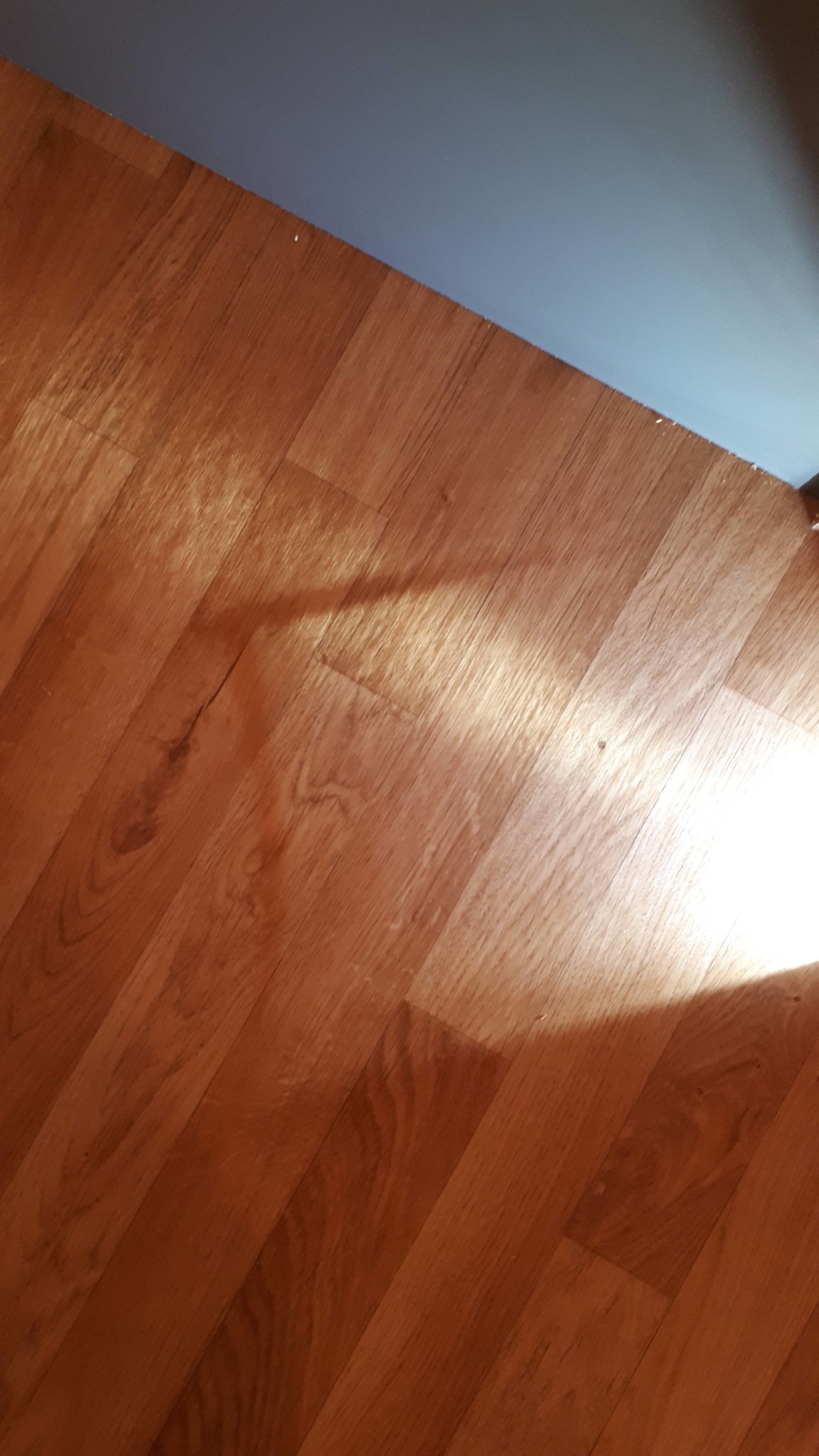

Vårt radhus från 1984 är byggt av spånskivelådor på plintar. Med åren har husdelarna satt sig vilket gjort att bl.a. golvet i köket lutar åt två håll för de flesta i BRFen. När vi nu lät renovera köket i januari bad vi därför, likt flera av våra grannar, golvfirman att flytspackla golvet för att fä en plan yta. Det är spånskiva i botten, ovanpå det primer och fiberarmerat flytspackel, 1 cm på det grundaste stället och drygt 2 där det lutat mest. Därpå plastmatta som lades två dygn efter flytspacklet. När vi nu, några veckor senare, börjar använda köket upptäcker vi flera tydliga ojämnheter, som sprickbildning i spacklet med åsar och knölar i mattan (inga bubblor så det är nog inte mattan som släppt).
Jättebesvikna såklart, vi önskade oss ett plant golv. Ojämnheterna som uppstått nu är inte på samma ställen som förut, dvs inte där husdelarna möts. Tvättstugan ligger vägg i vägg så en hel del vibrationer kommer från tvättmaskinen, om det kan påverka.
Vad har gått fel? Går det att åtgärda och isf hur? Kan tillägga att våra grannar som också flytspacklat köksgolvet inte har fått liknande sprickor.
Bild på det tydligaste stället. Plastmatta med synliga sprickor och ojämnheter på ett renoverat köksgolv.
