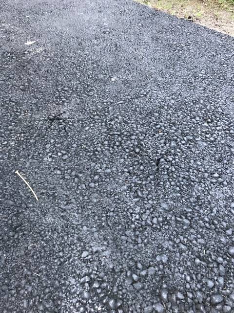

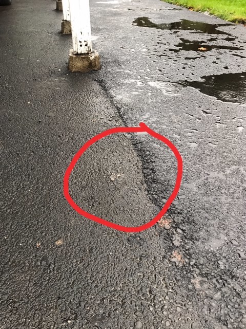

Ett svenskt företag la asfalt hos mig.
Allt ser OK ut förutom vid infarten.
Asfalten är som smulpaj, helt rak kant. Går sönder lätt. Större och större bitar kommer lossna.
Borde slutat i nivå med befintlig asfalt eller så borde någon typ av kantsten lagts runtomkring för att skydda kanterna.
Har ej betalt fakturan ännu.
Har jag rätt här? Kan jag kräva att få detta åtgärdat med någon kantsten eller säga att asfalten måste sluta i nivå för att hålla?
Företaget har 3 års garanti och gjorde arbetet för någon vecka sedan.
Se på bilderna så förstår ni problemet.
Trycker man längst ut på kanten eller t.o.m soppar med borsten så lossnar bitar.
Jag skulle kräva att de fixade så att asfalten inte går sönder innan jag betalar ett öre. Antingen är det fel på asfalten (kanske hade svalnat för mycket när de lade dit den?) eller så har de inte gjort rätt underarbete med klister. Detta kan Du absolut inte acceptera förrän de rättat till problemet. Börjar det lossna bitar så kommer det säkerligen att fortsätta.Hällvetet skrev:

Funderingarna kring kantsten tycker jag går lite utanför för att Du skall kunna kräva det nu i efterhand. De är fackmän och om de skulle ansett att man måste lägga dit kantsten för att det skall hålla så skulle de nämnt det i offerten. Tydligen ansåg de med sin kompetens att det inte var nödvändigt och då får de fixa så att det håller.
Jag tror att de kommer att rätta till problemet när de får se att något gått fel. Lycka till.

Ser inte ut att vara klistrat innan och man har gett sig på att göra något vi kallar en spetsning på blött underlag. Det minsta du ska ha över skarven är en varmförsegling och ett svar på varför man låtit bli att klistra.
Ser väldigt amatörmässigt/slarvigt ut och du ska inte heller acceptera speglar på en nyläggning.L Lewdis skrev:Hade också problem med ett stort svenskt bolag som gjorde vår uppfart. Det såg illa ut och några veckor efter läggning kom det upp maskrosor ur asfalten. Ansvarig sa att så kan det bli, han slog ifrån sig och tog inget ansvar alls.

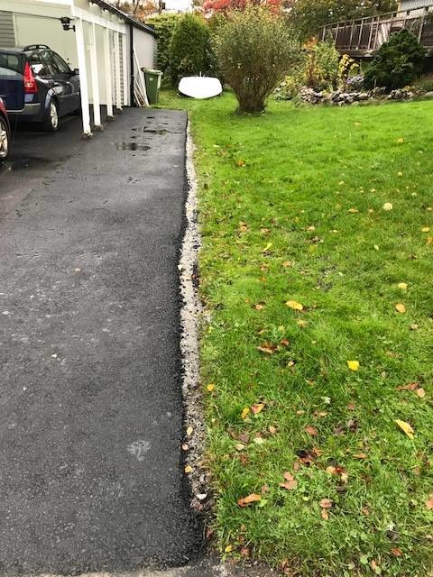

Du verkar inte ha läst hela tråden, då beskriver TS hur dom gjort jobbet och att tanken är att den lilla kilen skall slitas bort. Troligen klistrat några dm in under ”kilen” mot befintlig asfalt.Asfaltsjobbaren skrev:
Det jag skulle oroa mig för är i stället det tjocka lagret, 7cm, ABT8 som troligen är lagt i ett lager. Risken finns ju att det fort blir spår när solen värmt upp den fina massan en varm sommardag och man kör i det. Har man klarat att komprimera det i den branta backen? Men det kanske fungerar. Men det borde varit justerat med AG och sedan toppat med 2,5 cm ABT8 för ett riktigt bra resultat. Det kommer med största sannolikhet bli deformationer om bilen står parkerad på ett så tjockt lager med 8-massa.
Nu har jag läst och hävdar fortfarande samma, den skarven är katastrof och att den ska slitas bort är den sämsta bortförklaring jag har hört.GoC skrev:
Du har rätt i det du säger angånde tjockleken på massan, detta är utfört av amatörer och ursäktat av amatörer.
Där håller jag med dig. Rätt utfört, skuren eller fräst kant för toppbeläggningen mot befintlig asfalt.Asfaltsjobbaren skrev:
Ett 4,5 cm tjockt lager AG 22 och 2,5 cm ABT8 uppe på det. Då hade det varit professionellt utfört, men dyrare men med mycket större livslängd. Finns väl ingen som justerar upp så mycket med ABT-massa om man inte fått det billigt.
Ska försöka få hantverkarna att skala av backen lite och få ner min uppfart i samma nivå som den gamla asfalten. Sen klistra och försegla skarven.
Är det här någon ni tycker att dom borde göra kostnadsfritt eller ska jag erbjuda mig att betala för det? Säg att de vill ha 5-10t för att göra det, är det rimligt?
