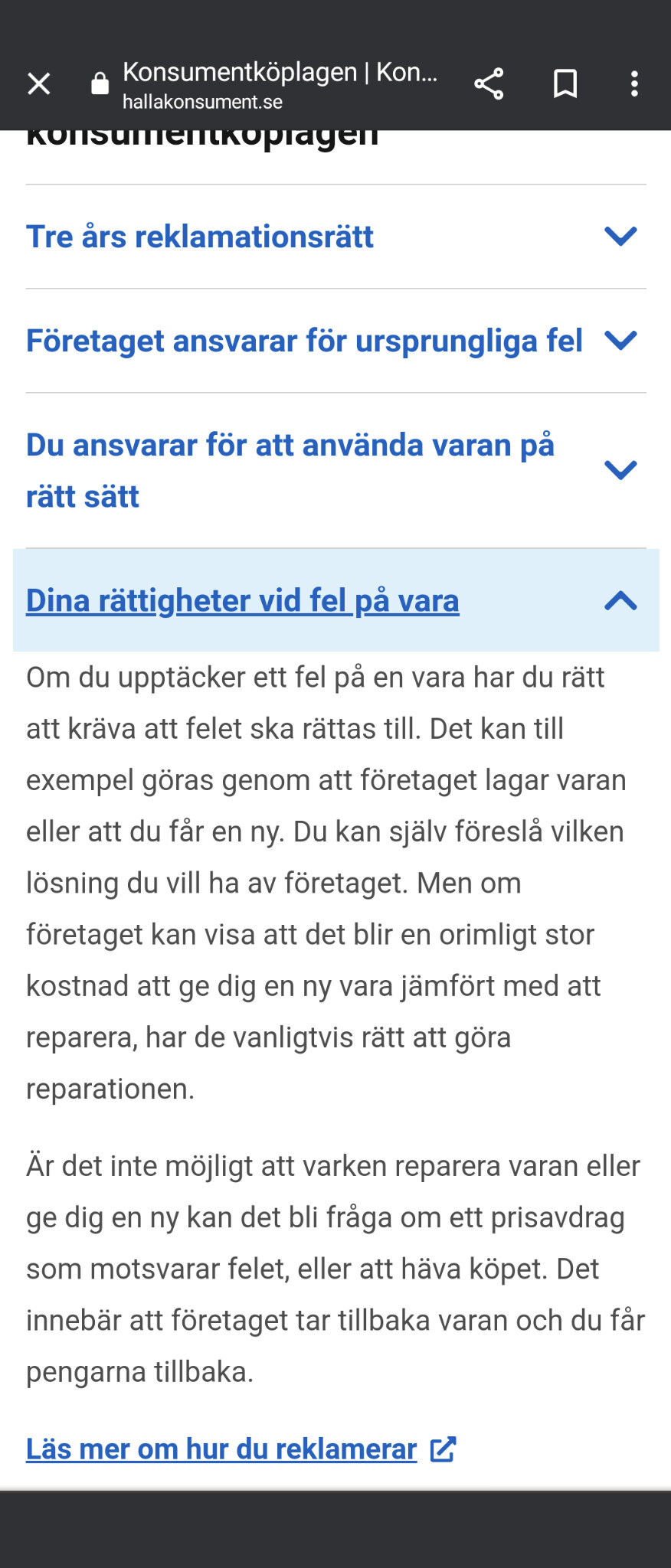

Nej. Knappast då varan varit deffekt från början. Det är bara att reklamera varan, och begära ersättning för utgifter det inneburit. Exempelvis milersättning. Kolla konsumentköplagen.

Skärmdump av webbsida om konsumenträttigheter, reklamationsrätt och hantering av felaktiga varor.

Du har ganska mycket som talar för din sak enligt konsumentköplagen, vi tar det i tur och ordning.
Numera är det kunden som vid köp av en standardprodukt bestämmer om den får lagas eller ska levereras om (alltså ersättas av en ny likadan vara). Det framgår av 5 kap. 4 § konsumentköplagen.
KKL skrev:
Konsumenten har rätt att kräva att näringsidkaren avhjälper ett fel på varan eller gör en omleverans. Konsumenten får välja mellan åtgärderna.
I den gamla konsumentköplagen hade näringsidkaren normalt rätt att välja att reparera varan, men så är det alltså inte sen ett par år tillbaka.
Där borde man egentligen kunna stanna och konstatera att TS har rätten på sin sida, men vi tar två saker till.
Tredje atycket i samma paragraf säger:
KKL skrev:
Avhjälpande eller omleverans ska ske inom skälig tid efter det att konsumenten framställde sitt krav och utan kostnad eller väsentlig olägenhet för konsumenten.
Så om TS exempelvis ska bygga något under semestern och därför köpt en spikpistol finns en väsentlig olägenhet av att vänta.
Avslutningsvis har TS enligt 6 kap. 1 § nämnda lag rätt till skadestånd för att ha en defekt vara. Det skulle exempelvis kunna vara kostnaden för att hyra en ersättningsmaskin i väntan på reparation.
