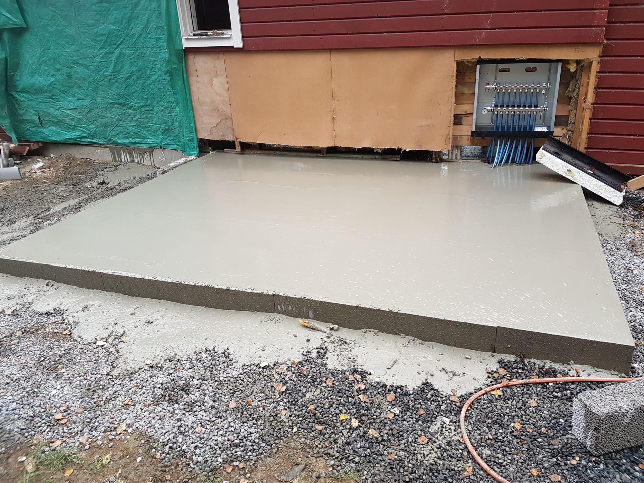

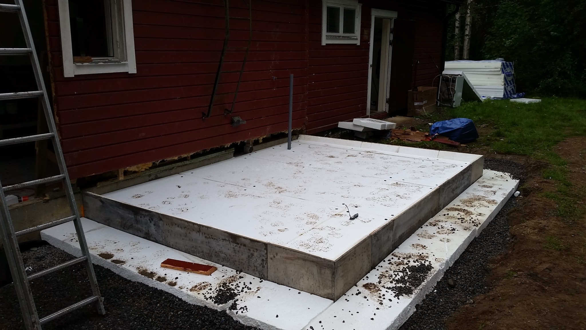

Färdigt för att gjutas grund till farstukvisten, nu är det bara andra sidan kvar som vetter mot sjön som ska rivas och grundläggas.
Förberedd betongplatta redo för gjutning av grund till farstukvist vid röd husvägg.
Putten skrev:
Färdig grund till farstukvisten, nu är det bara andra sidan kvar som vetter mot sjön som ska rivas och grundläggas.
Grund?
Det är ju bara en massa frigolit!
RoBo
Ja färdigt för att gjutas grund, gick lite fort där
Ska iofs dit lite armering och värmeslang också.

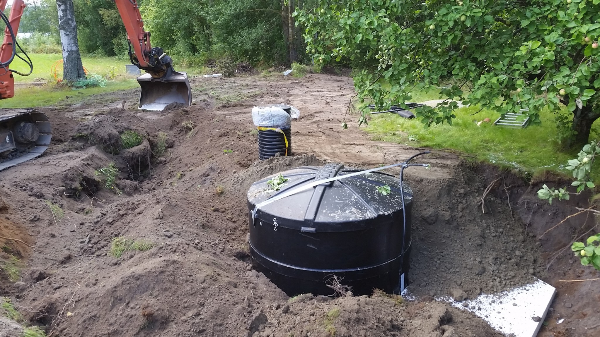

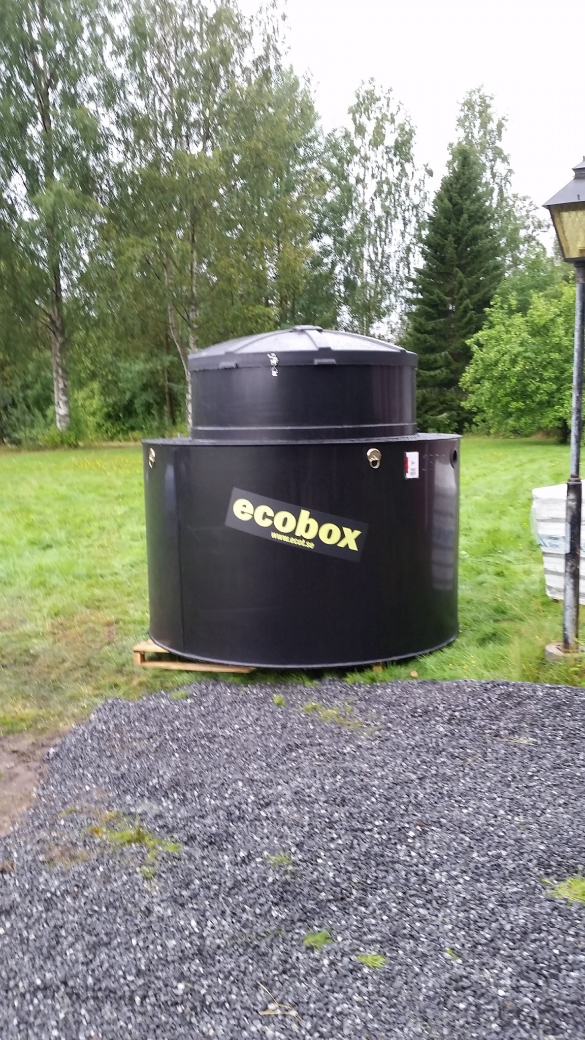

Fick hem lite avloppsreningsverk också i dag. Nästa vecka installeras det.
Ett nytt avloppsreningsverk märkt "ecobox" står på grus med grönskande träd i bakgrunden.
Ecoboxen snart färdig för användning då :)
Installation av en svart Ecobox i en grävd grop på en tomt med en grävmaskin i bakgrunden.

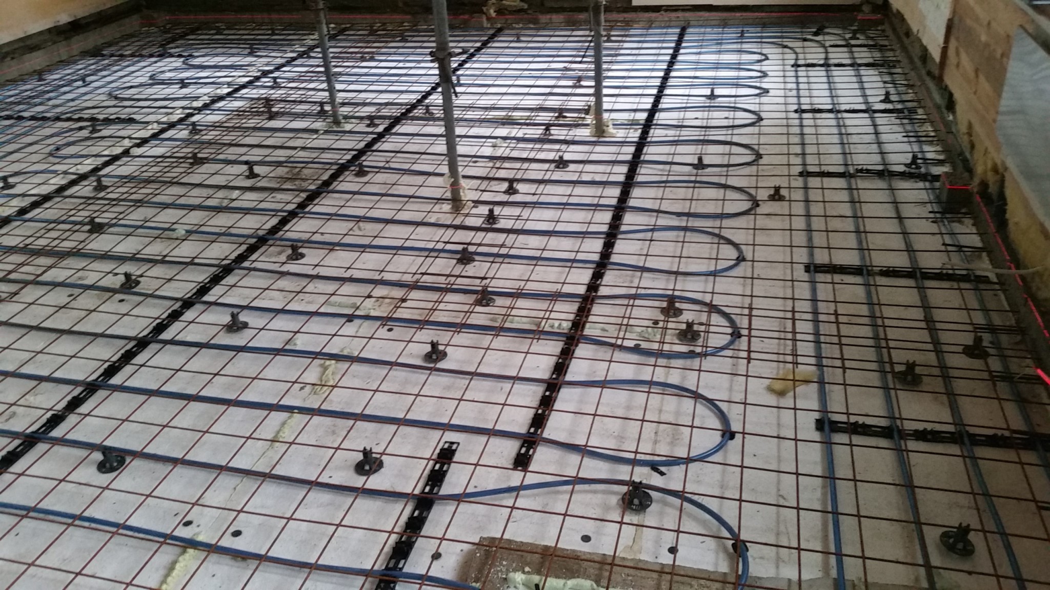

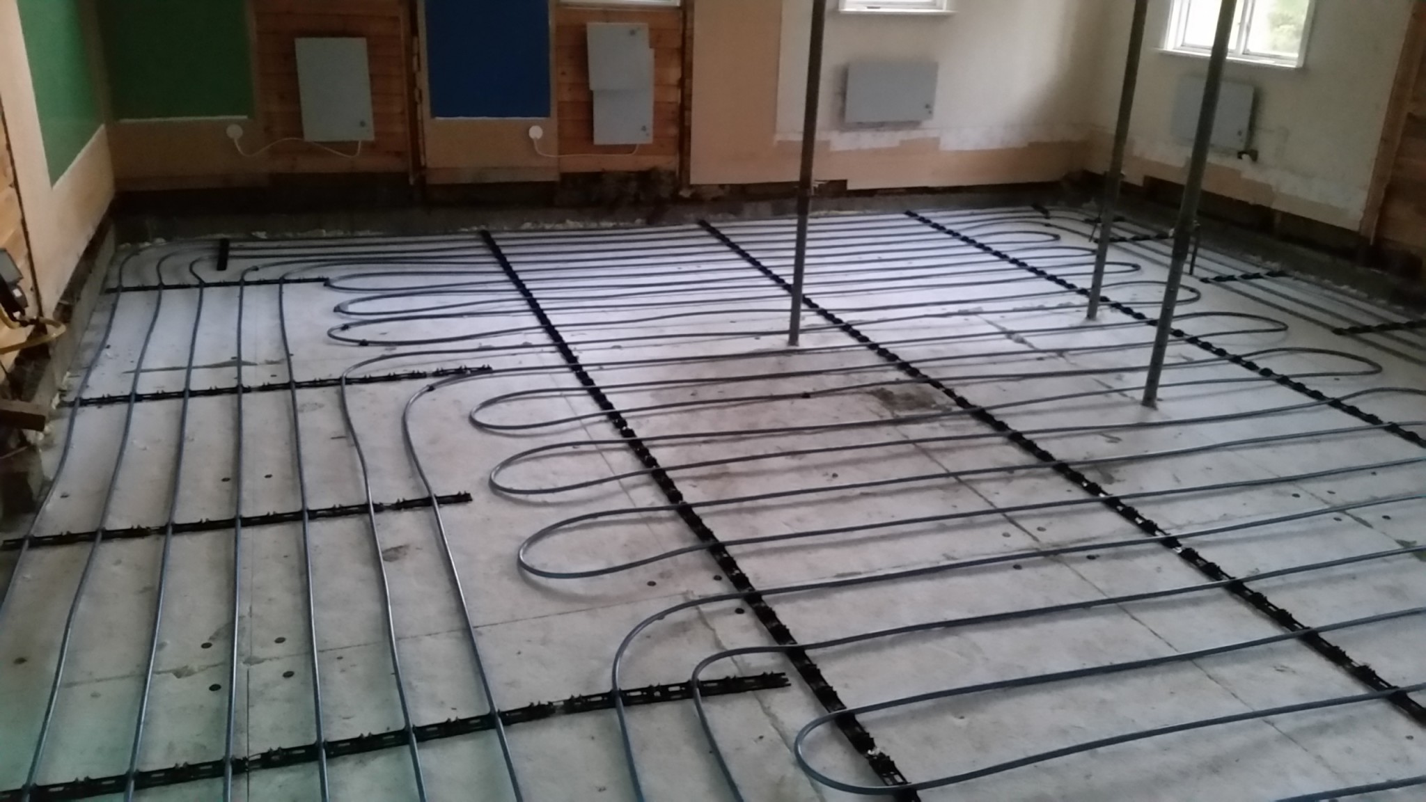

Helg och utläggning av golvvärme samt monterat golvvärmeskåp för inbyggnad
Installation av golvvärme med slingor på betonggolv och ett golvvärmeskåp på väggen.
13th Marine
Installation av golvvärme med rör och armeringsnät på en byggarbetsplats.

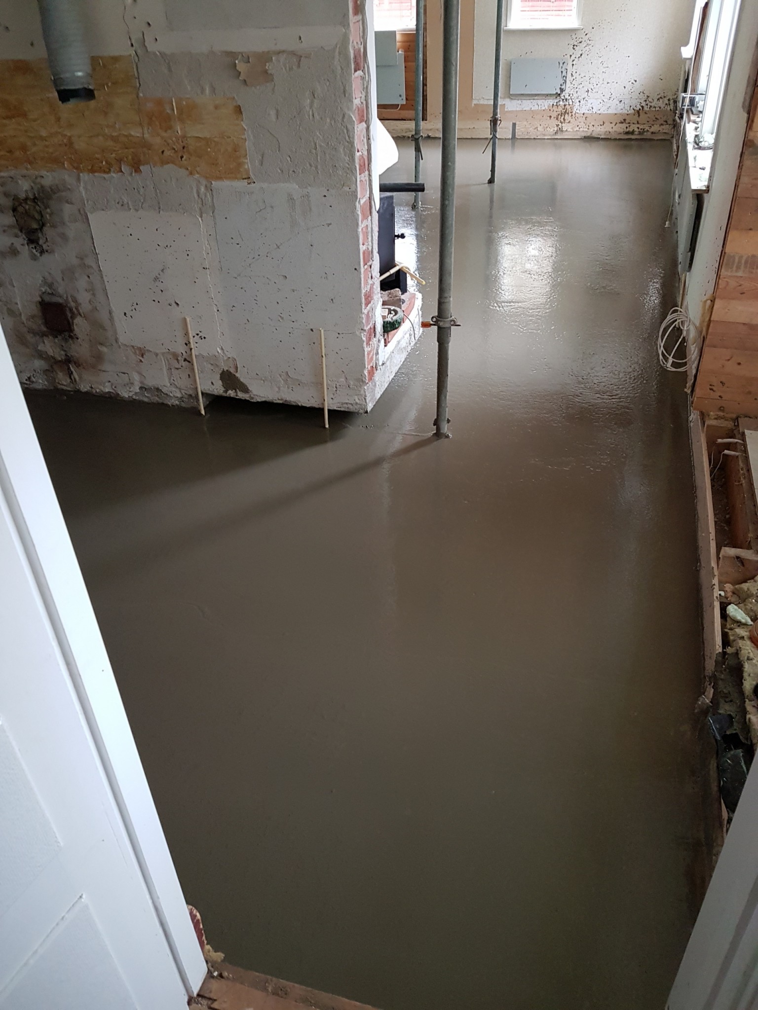

Härligt. Se till att ha med dig någon erfaren när du gjuter. Kolla pris på betongen med gidmarks betong dom brukar ha bra priser och schermanspumpar är duktiga och brukar hjälpa till med utläggningen.
Kommer att låta några erfarna sköta gjutningen medans jag sköter mitt dagsverke.
Sådär så. Då var det gjutet. Självkompakterande betong blev valet. Fick strul med första pumpbilen ty en ny pump havererade. Italiensk skit. Sen kom gamla bettan och två nya betonglass och då gick det undan vill jag lova :)
Hade hyrt in en betongare som var väldigt vass med slodan. Bilderna talar sitt tydliga språk.
Nyligen gjutet våtblankt golv i renoveringsprojekt med tegelkamin och fönster.
Nyligen gjuten självkompakterande betong i ett byggprojekt inne i ett rum med stödstolpar och murade väggar.
Nyligen gjuten självkompakterande betongplatta vid husgrund med grus och elskåp i bakgrunden.
Johan Olsson och 1 till
Har du kvar stöttorna (stämpen??) i betongen?
Yep. Dom kapar jag lös när det blir säkert att ta bort dom. Det är bara skrotstämp. Bär upp bärande konstruktion.
