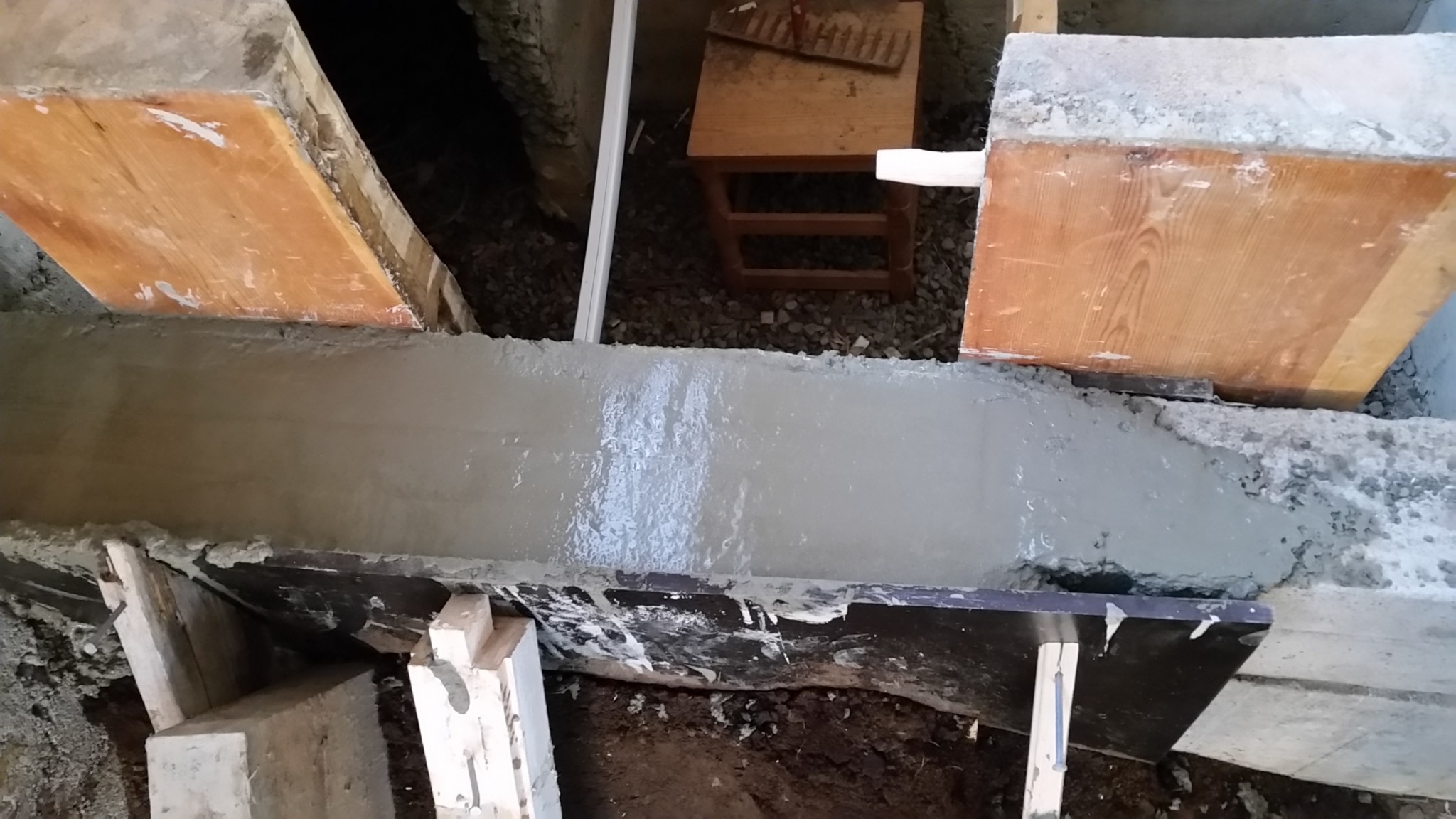

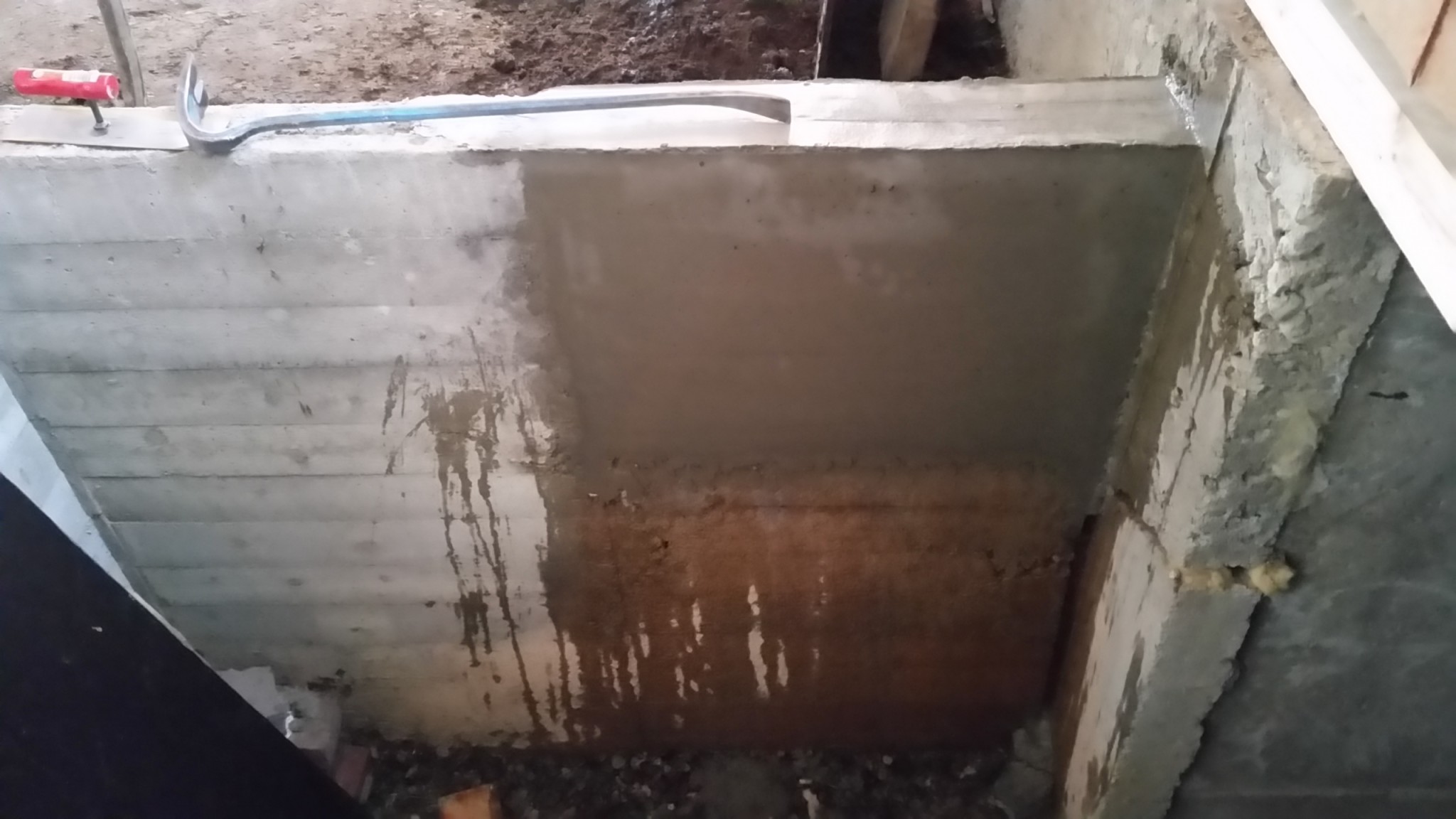

Inte varit helt aktiv men det har hänt lite grann. Fixat lite avlopp, lagt om inkommande el i vp-rör, en allmän upprensning samt gjutit igen inspektionshålet för torpgrunden så jag har ngt att gjuta golv mot. Det gamla golvet är bra till mycket :D
byggolle
Vinner inga priser i skönhet men allt är relativt ;)
Var kattgluggarna igengjutna också ;)

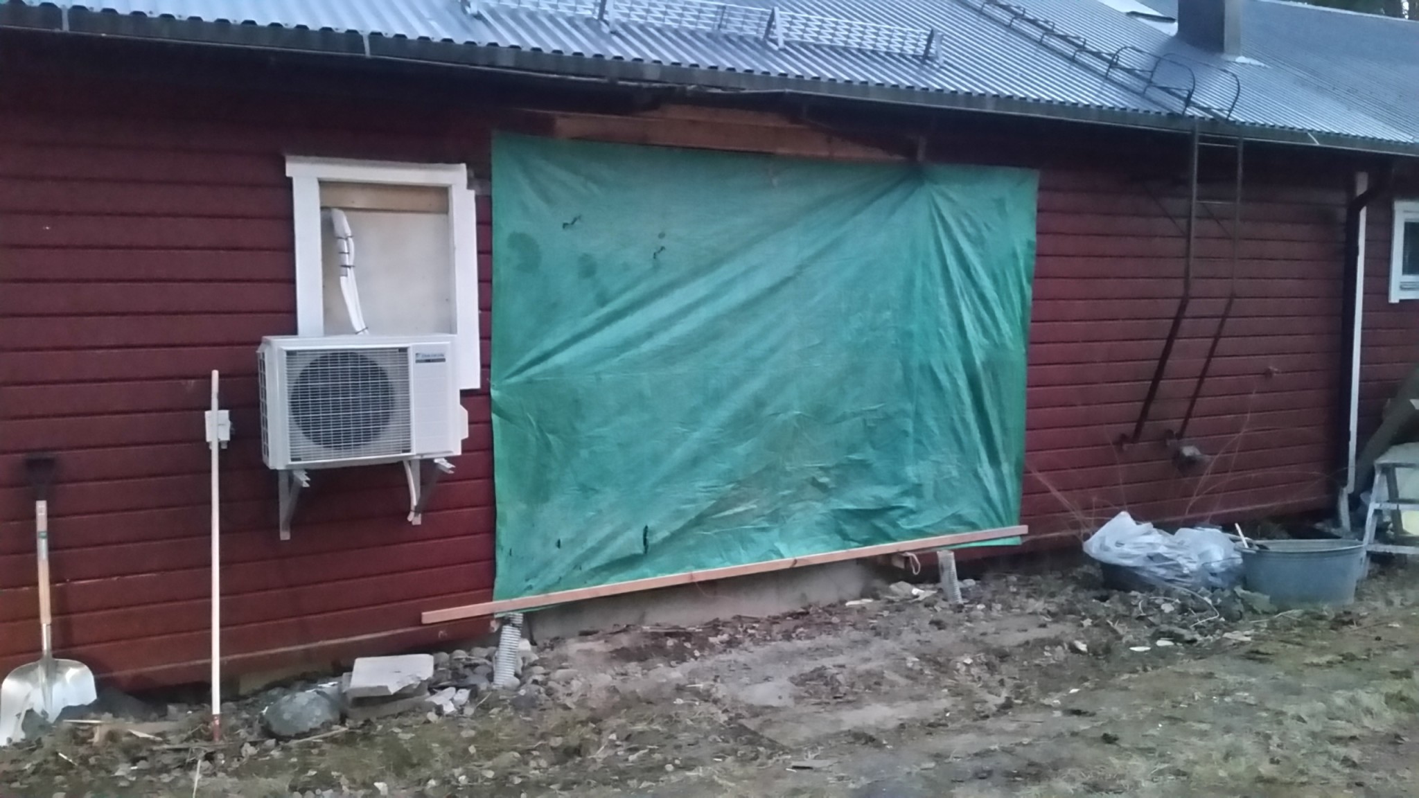

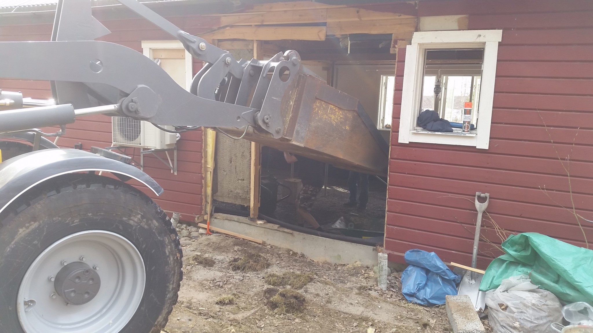

Ena entrén bortriven för att lasta in grus med hjullastare och långskopa på lördag. Även fått bygganmälan för ny entre godkänd. Det tog bara 2 veckor :)

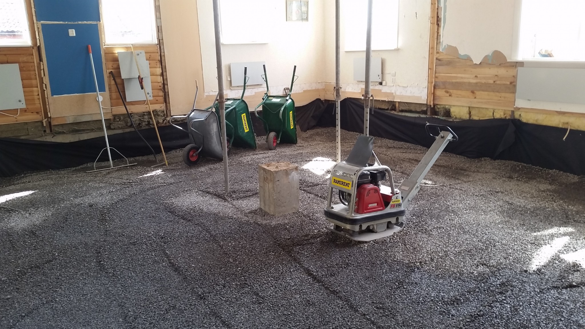

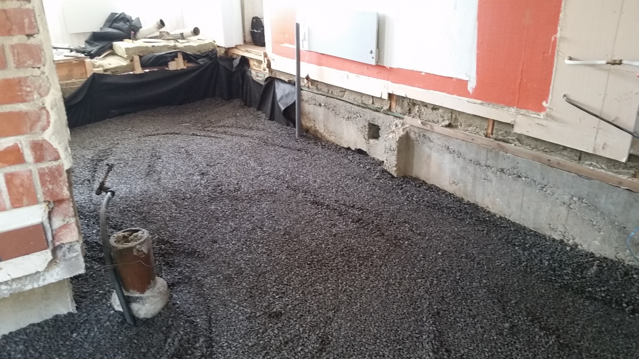

Live update. Nu grusas det för fullt
big mike och 1 till
Live..... nu paus inför nästa gruslager
Johan Olsson och 4 till

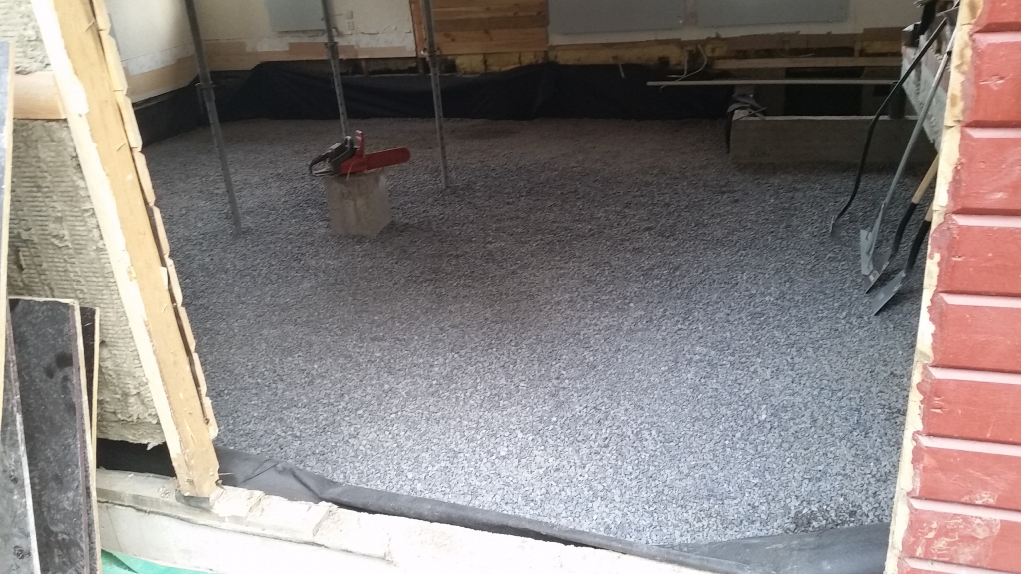

Så. Efter gruskörande och gruset sinat så återstår ca 2-3 m3 kubik att fylla.
Harald Boye

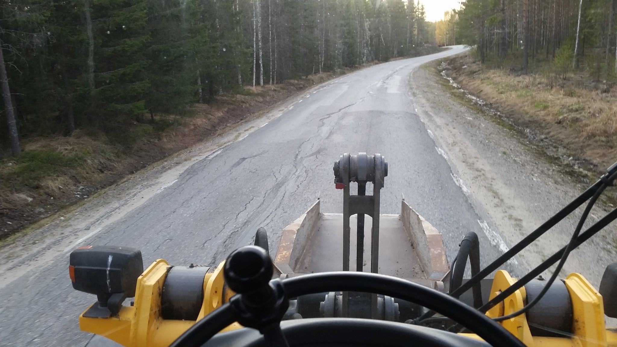

Färdiggrusat och på väg hem till en av byns bönder som glatt lånade ut sin L40B för detta jobb. Nästa steg isolering. Fan det börjar kännas bra nu :) (och tunt på kontot)

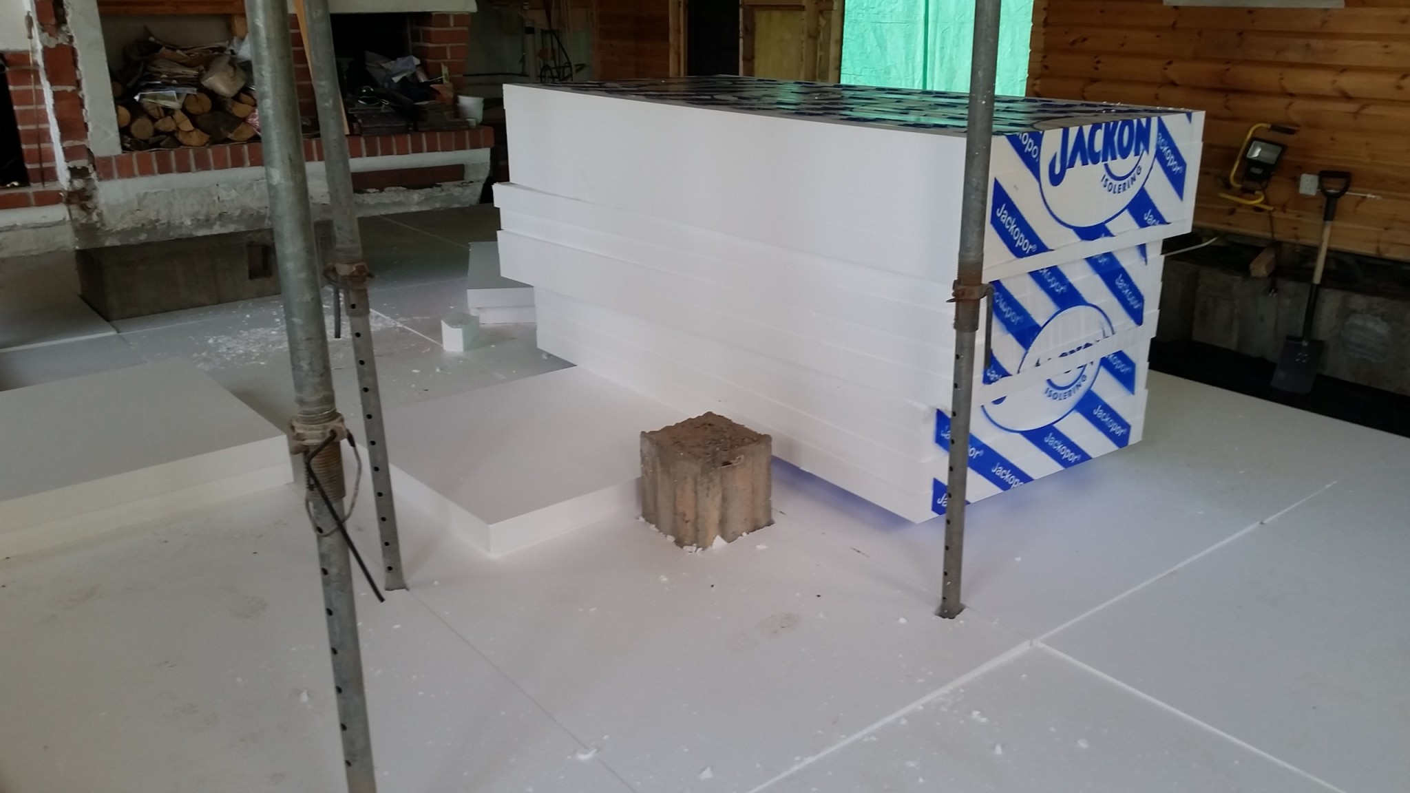

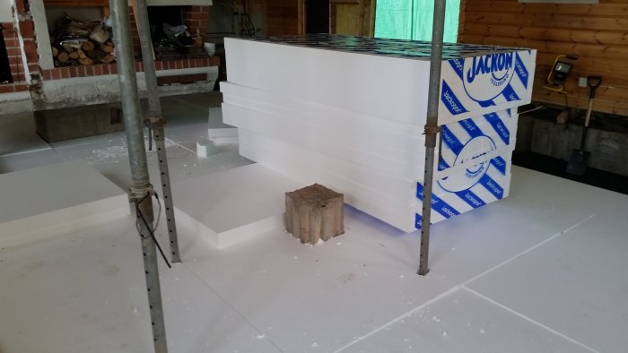

Påbörjat med markisolering
CM1234 och 3 till

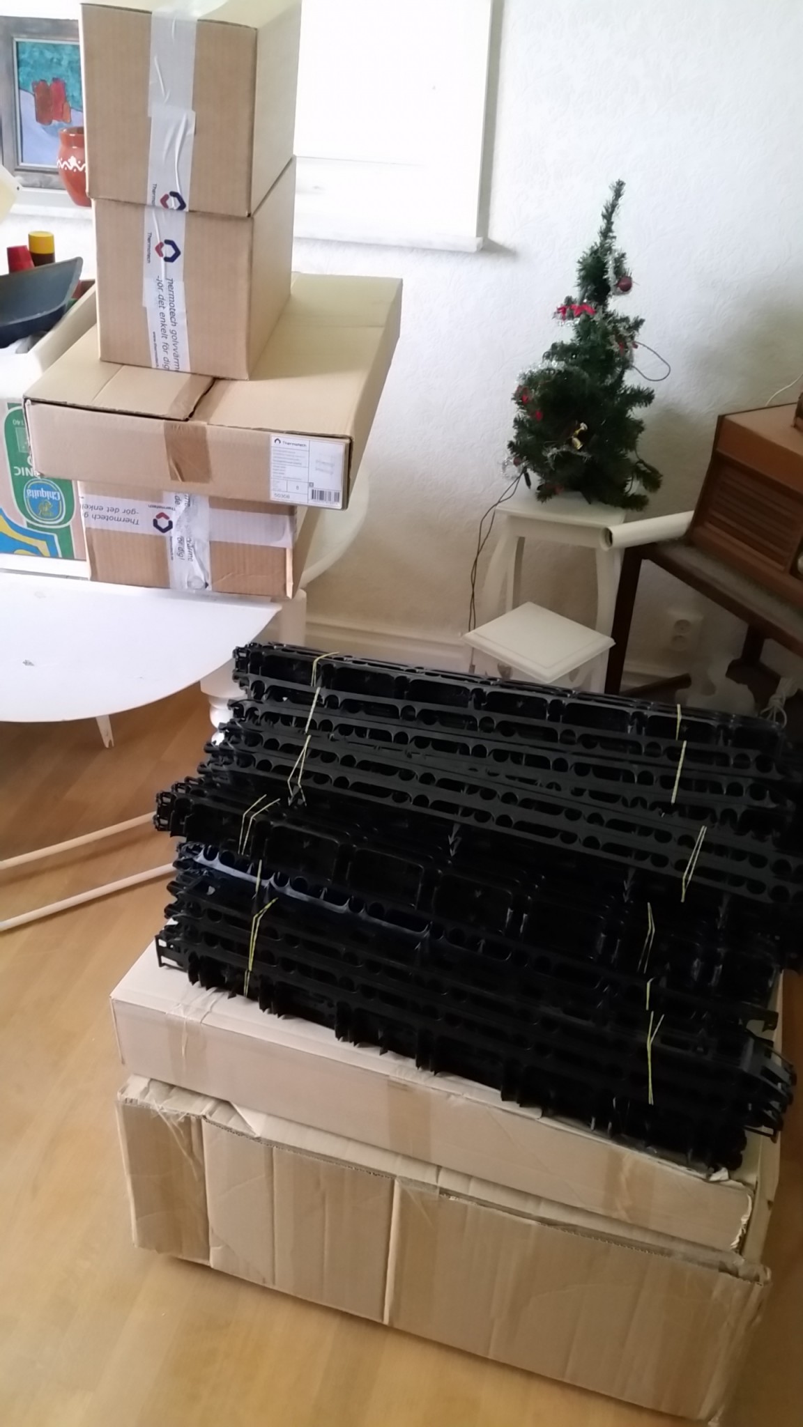

Inget märkvärdigt med att visa en färdigisolerad grund ;) Hellre visar jag en bild på det golvvärmesystem (i kartonger) som jag just fått hem och skall monteras in vad tiden lider.
Fördelare helt i rostfritt, väl tilltagen slang mm.

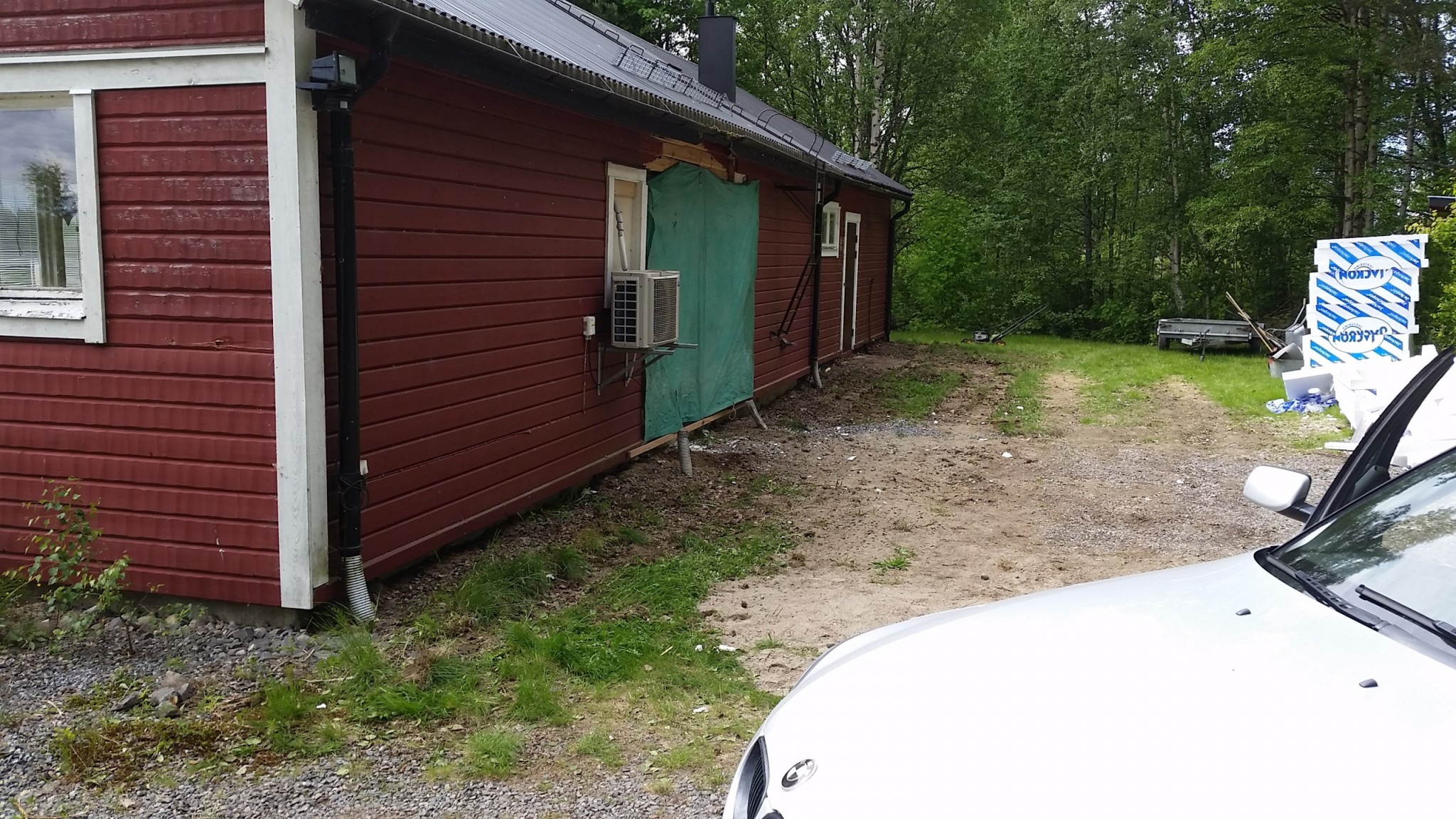

Rivit ner den andra entrén och rensat upp runt huset på trädgårdsplattor och "kattskallar", nu är det bara att börja gräva för omdränering. :)

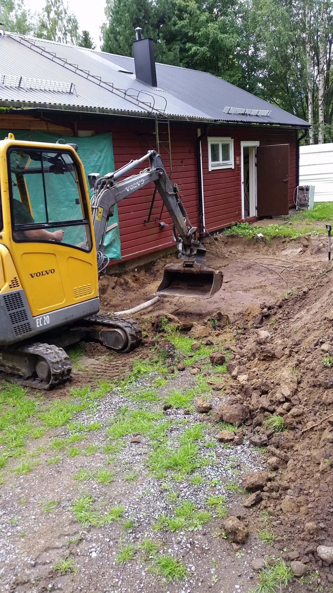

Nu. Har det varit stiltje på tok för länge. Semestertider för mig nu. Håller på att färdigställa inför gjutning. Gjuter tillbyggnaden i samma svep. Har vart på tok för många distraktioner på vägen för mig ;)
Här gräver en av kusinerna för utbyggnaden åt mig. Jobbar som grävmaskinist till vardags.
Grävaren hyrde jag bara för dagen.
