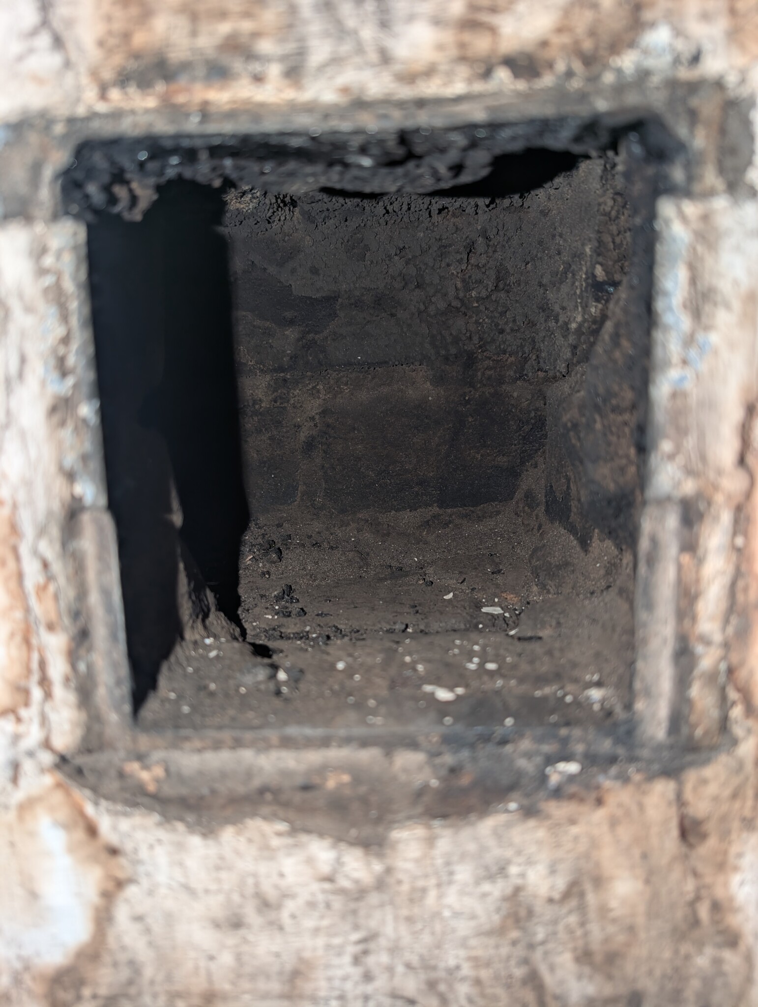

Nyköpt hus, hjälp med inställning av värmesystemet. Pellets+Acktank.

Jag har bara murat direkt mot kaminen, inga synliga rör.
Har en sotlucka på kanske 15x15 cm, det bör alltså gå att montera in en där?
Gissar att man behöver en hantverkare till det.
Det finns olika dragbegränsare?
Ska fota i kväll hur det ser ut.
Tyska KW rekomenderas. Bara att införskaffa en lämplig hålsåg: https://www.google.com/aclk?sa=L&ai...6mDt8SQAxWyKhAIHTe1OZUQ9aACKAB6BAgGEBE&adurl=L lillefar skrev:
Kolla även här tex: https://www.byggahus.se/forum/threads/film-klipp-visar-dragbegraensare-naer-det-blaser-ute.110757/

Är principen att jag skulle kunna skruva fast en sån här på luckan (efter håltagning såklart)?K karlmb skrev:
Sen om detta är rätt storlek och modell har jag inte kollat upp.
https://rorfokus.se/produkt/tigex-d...hzM6Ip0r3s83RCFX8BMazvf5KNKEb4MxoC9vQQAvD_BwE
Ja, ta upp ett hål som iaf är typ 80% av den arean som dragregulatorn har som anslutingsarea och skruva fast den på ngt sätt o täta i fogen.L lillefar skrev:
