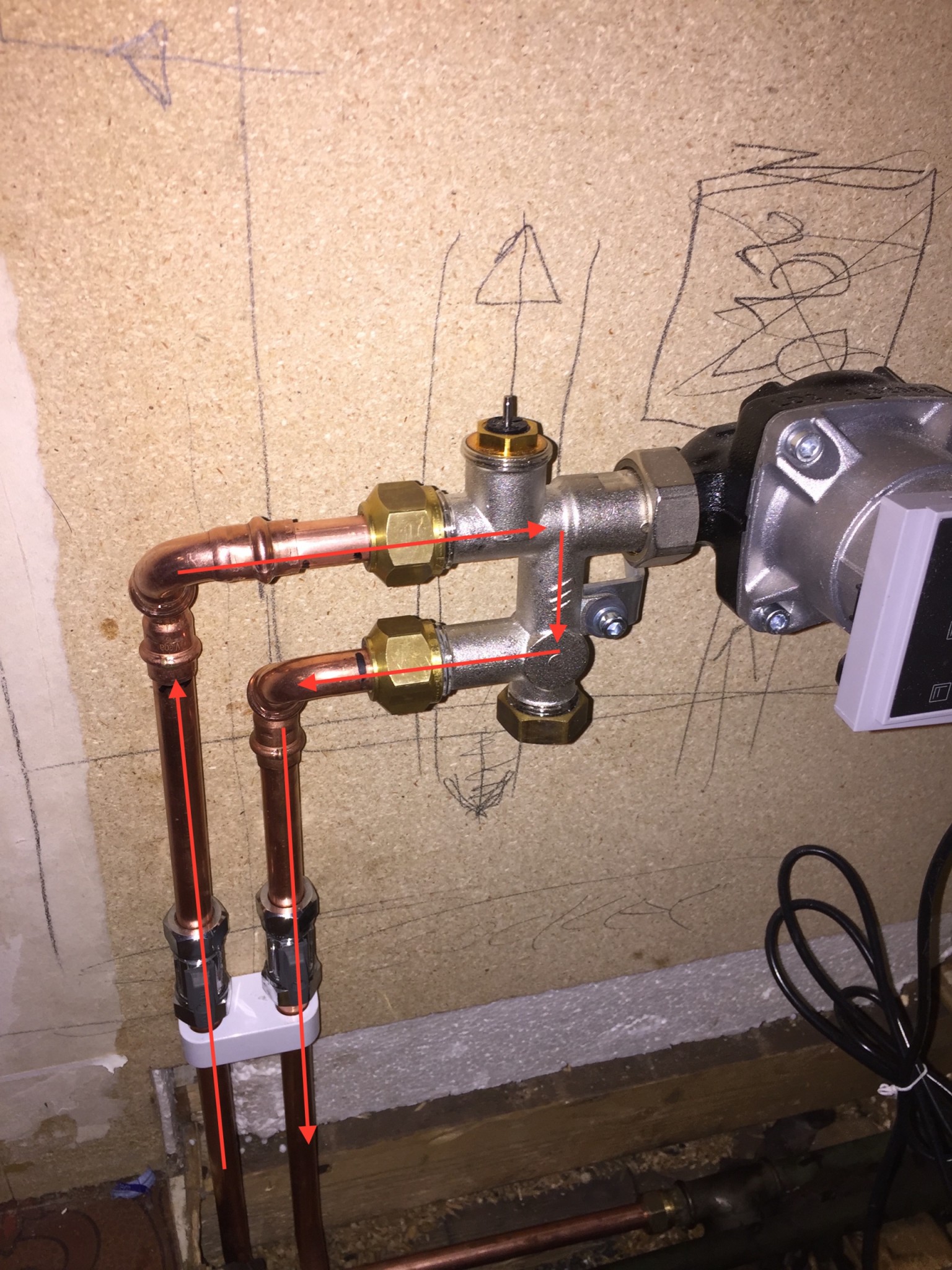

Rörmokaren har precis varit här idag och anslutit shunten inför kommande golvvärme i köket.
Jag får inte fram någon värme på anslutningsrören.
Slingan är inte inkopplad och således inte pumpen (shunt) heller.
Trots det så tycker jag att det borde cirkulera fritt, om termostaten är öppen.
Mina andra radiatorer blir varma.
Jag kan lufta systemet på sekundärsidan. Håller jag på ett tag så kommer det varmt vatten.
Börjar oroa mig för att något inte står rätt till.
Kanske ska tillägga att det är Flooré Shunt fs 36.
Ventilen kanske inte är öppen. tycker den påminner om ett radiatorkoppel och då finns det en insex under messingshuven du har nedåt, kolla den.
