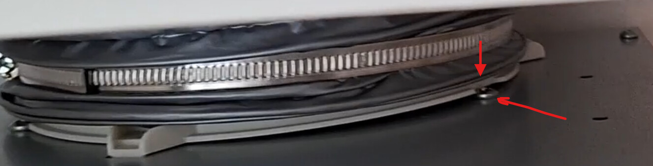

En Electrolux LFG719R integrerad 80 cm fläkt är monterad i överskåp av snickaren. När jag provade den igår tycker jag att den blåser ovanligt mycket luft ut i skåpet. Luften kommer främst ut ur ena främre hörnet i fläkthuset.
Den blåser på ordentligt genom kanalen och spjället/kallrasskydd öppnar som det ska.
Jag vet inte om detta är normalt för denna typ av fläkt eller om det är något tokigt.
Vi har ännu inte lagat mat i köket så jag har inte provat om matos kommer ut i skåpet.
Är det någon som har en liknande fläkt och som kan svara på om det är något fel på min fläkt?

Jag tror mig ha hittat felet. Stosen som flexröret är monterat på vid fläkten sluter ej tätt och det läcker ut luft. Nu har jag tejpat för att öka på diametern på fläktens anslutning mot stosen och det verkar ha fungerat.

Stosen ser ut att ha hamnat ovanpå en skruvskalle så det blir en springa.
Det borde gå att flytta lite på stosen lite så den kan falla ner mot plåten.
Eller så är slangklämman så hårt dragen att plasten böjer sig.
Det funkar väl med tape också. Men se då till att det är åldersbeständig "duct tape" och att det blir tätt så att du slipper göra om det snart igen.
