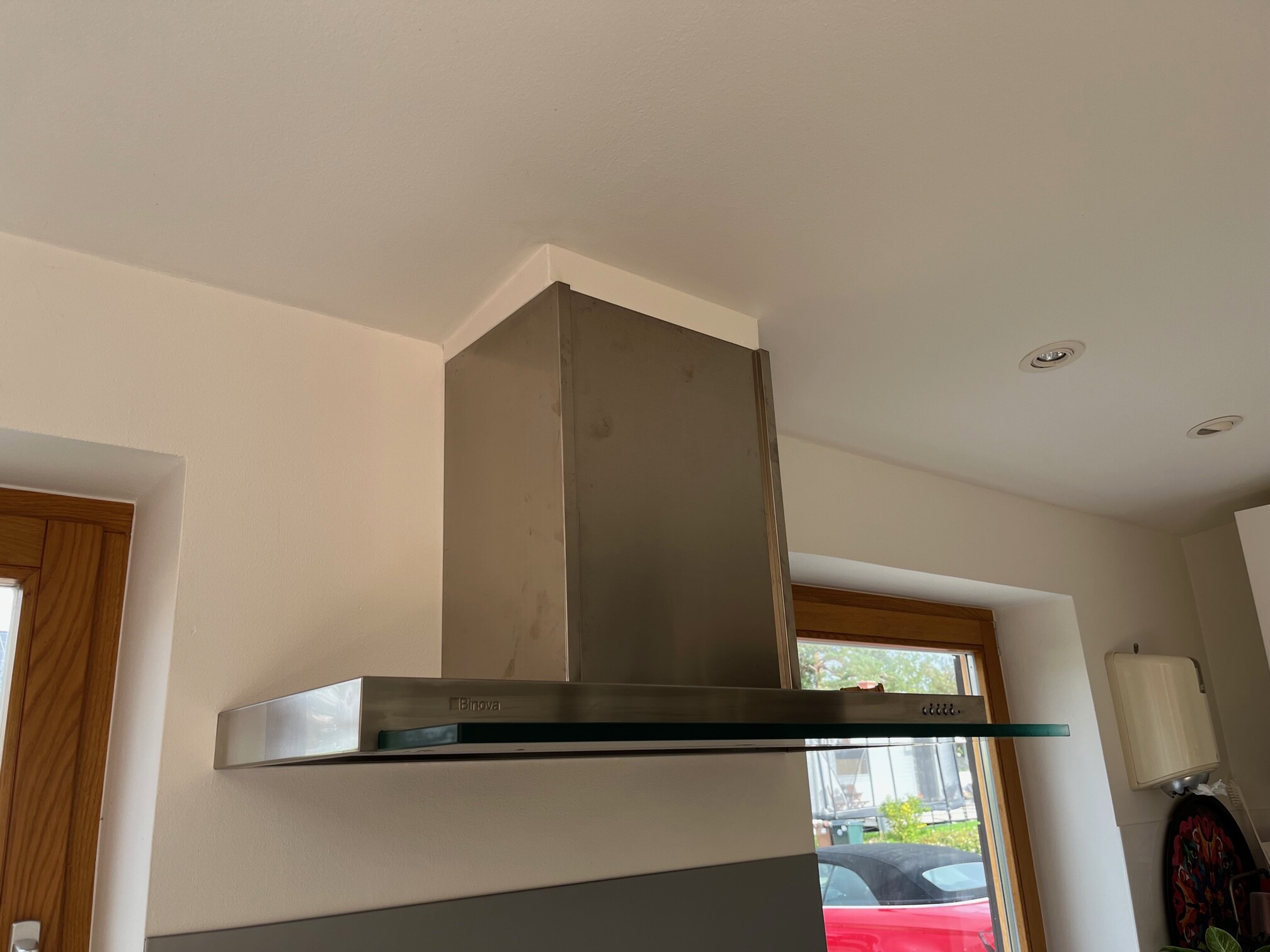

Hej, vår köksfläkt suger knappt trots rena filter MEN går man upp på taket och känner på utblåset är det sjukt bra drag.
Våra kallrasskydd öppnar sig som dom ska så måste vara något som stoppar suget...

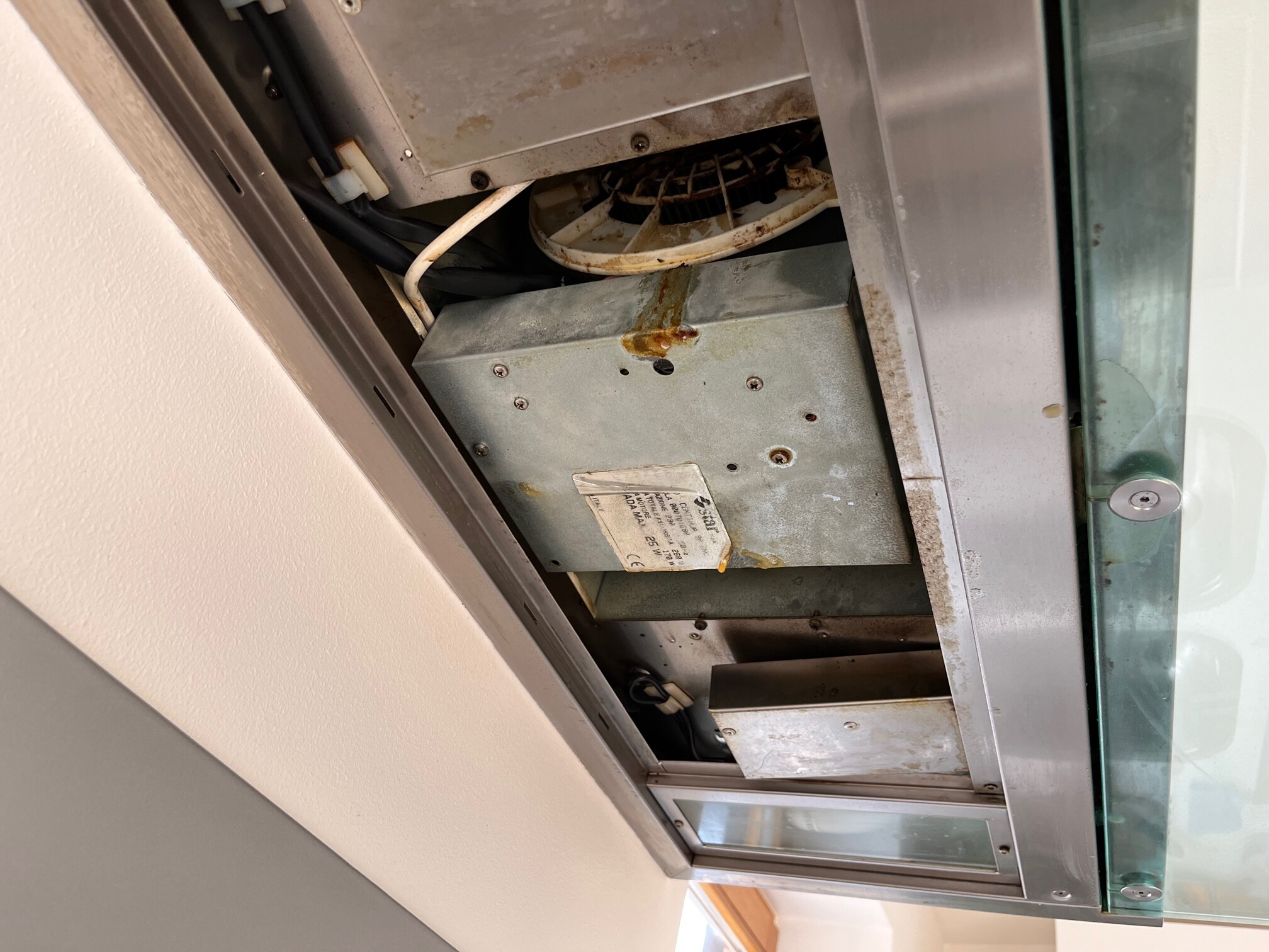

Någon med erfarenhet av binova fläktar? Kan inte se någonstans hur man kommer åt själva fläkten för rengöring utan att rasera hela fläktkåpan och inredning
ser ju insugen sas på första bilden men verkar inte gå att demontera, hade gärna demonterat hela fläktkåpan men vill undvika att rasera hela väggen och inredning.
Någon med tips och ideer? Ber om ursäkt för läskiga bilder...

Exakt lika mycket luft som blåser ut måste också sugas in då fläkten inte kan tillverka luft. Eftersom motorn sitter längst ner kan läckage omöjligt resultera i det du beskriver heller utan troligtvis är det bara att fläkten suger på en större yta som gör att det känns som den inte suger.

Tack, hjärnkontoret var inte påslaget vid frågeställningenRickard. skrev:
