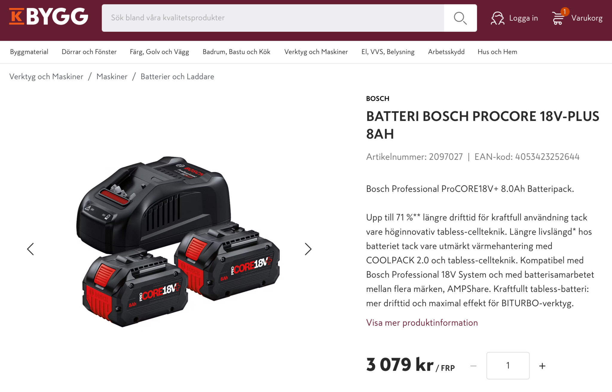

Köper du batteri kap/ger blir detta erbjudandet perfekt. Enda problemet är att de skickar inte och inga affärer söderut.
https://k-bygg.se/produkt/batteri-bosch-procore-18v-plus-8ah/4053423252644

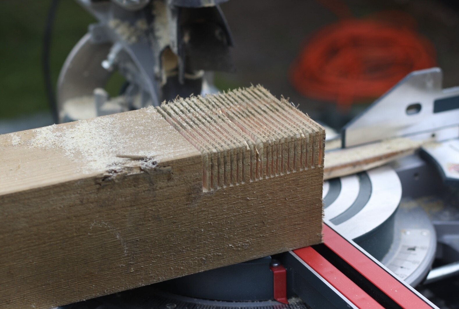

Jag har samma såg du har och är till stor del nöjd! Det jag ogillar med den är att det går bara att gera ”i plan” åt ett håll. Men det visste jag ju redan när jag köpte den.T trojlee skrev:
Men det jag absolut inte gillar är att när man sätter höjdbegränsaren så man sågar typ 20 mm ner så kapar den inte hela bredden i den höjden utan längst in blir det en ”backe”.
För att det inte ska bli så tvingas man lägga en träbit mellan sågen och regeln. Det är störigt och känns b! Kommer inte byta, men finns det sågar som inte gör så?
