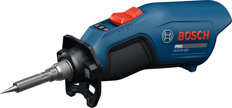

Två nya lödpennor, 12v resp 18v:
GLK 12V-420
Bosch lödpenna GLK 12V-420 i blått med rött reglage och metallspets för lödarbete.

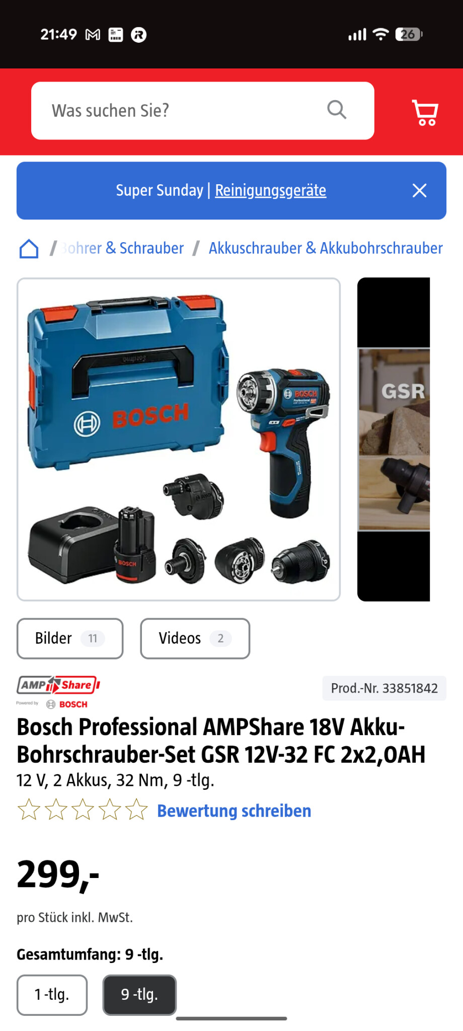

Sticker till kontoret i Stuttgart i veckan och tänkte svänga förbi Bauhaus för att köpa denna. Tycker priset är rimligt.
Hur är 32 jämfört med 35 som jag först tänkt köpa?
  • Bosch Professional borrskruvdragare GSR 12V-32 set med tillbehör, blå väska, batterier och laddare, pris 299 kr.

32an är den senaste 12V FC modellen.
Kommer med kickback control och borrchuck i metall.
Huvudsakliga skillnader​
EgenskapBosch GSR 12V-35 (även -35 FC)Bosch GSR 12V-32 (även -32 FC)
HuvudfokusHögt hårt vridmomentSäkerhet, mjukt vridmoment & smidighet
Vridmoment (Mjukt / Hårt)ca 20 / 35 Nmca 21 / 32 Nm (ofta något högre mjukt vridmoment, vilket gynnar träskruvdragning)
KickBack ControlSaknasFinns (elektroniskt kastskydd som stänger av motorn om maskinen nyper)
Chuck / FästeOfta plastdetaljer i standardchuckenUppgraderad till metallchuck (på standard/eller förbättrad slitstyrka)
Storlek och formatMycket kompaktNågot kortare (ca 12 mm kortare i kroppen) och har en smidigare, mjukare avtryckare
BelysningStandard LED-lampaUppgraderad, mer spridd arbetsbelysning (diffused work light)
FredrikR
Jag tvivlar på att någon märker skillnad på 20/21 Nm eller 32/35 Nm. Chucken märker man dock skillnad på!
Jag vill minnas att jag tyckte att 35:an var lite stissig när jag provade den som hastigast på jobbet, svår att finlira med, men med 32:an är det inga problem.

Jag håller med, den är lite stissig. Min har ärvts vidare och 6-åringen älskar den, storleken passar honom perfekt.
RmK_71 och 2 till
Jonas Persson
Köpte metallchuvken till min 35:a som jag använder mycket. Det är stor skillnad. Den håller fast borren och är av varianten som låser greppet genom att chucken vrids 15-20 grader förbi att backarna låst fast.
Har ingen 32:a och kan därför inte bedöma hur den beter sig, är dock köpsugen. Vad är bättre än en, två😎
Men metallchucken bör alla som använder plastchucken köpa.

Nyligen köpt 32an för att ersätta min 35a, mycket trevligare varvtalsreglering och inte så hackig. Marginellt högre varvtal och precis lika stark i mina jämförelser när dragit långa 6 och 8 mm träskruv. Skulle jag önska något så vore det att man kunde stänga av kickback control, sällan det är ett jätteproblem men lite känslig ibland.
Nu har jag inte nya metallchucken då jag köpte naken maskin, men jag är av åsikten att en plastklädd chuck egentligen är bättre för denna typ av maskin. Mycket mindre risk att man skadar det man arbetar med. Men vad som är bäst beror ju lite på vad man har den till.
