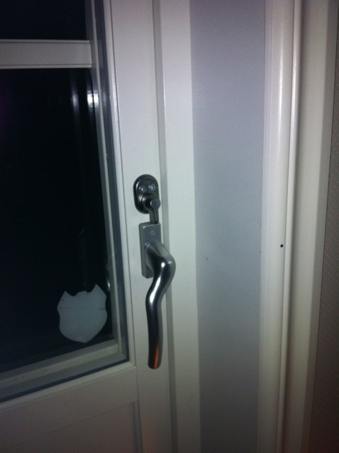

J jerydh #1 Medlem · 294 inlägg 20 jun 2012 11:02 jerydh Medlem 294 inlägg 20 jun 2012 11:02 #1 Vill säkra upp altandörren med ett riktigt lås. Går det att göra på en dörr enligt nedan? Köper man hela kitet med trycke och lås eller går det att installera en låscylinder där låsvredet sitter? Inloggade ser högupplösta bilder Logga in Skapa konto Gratis och tar endast 30 sekunder
J JPM #2 Medlem · 317 inlägg 20 jun 2012 23:31 JPM Medlem 317 inlägg 20 jun 2012 23:31 #2 http://www.laskompaniet.se/hoppe-london-altan-insida/987-0 tillsammans med en insidescylinder 709...
J jerydh #3 Medlem · 294 inlägg 21 jun 2012 07:45 jerydh Medlem 294 inlägg 21 jun 2012 07:45 #3 Tack, både för lösningen och för tipset om låskompaniet! Supersite! /Joel
