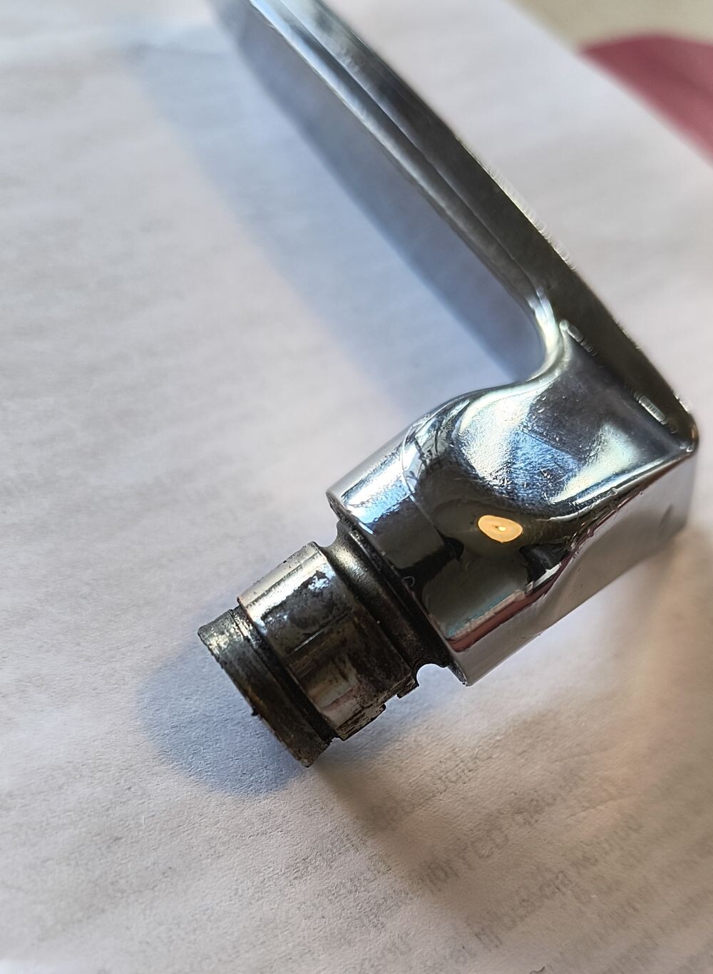

Metallhandtag med urspårad del och synlig metallring avsedd för låshus.
Det har lossnat och jag fattar inte hur man fixar det.
Det finns ju ett spår i delen som går in låshuset, och jag tycker att jag skymtar en metallring där inne som kanske ska klicka in i spåret.
J
Det ser ut att ha gått av, hur ser det ut vid dörren?

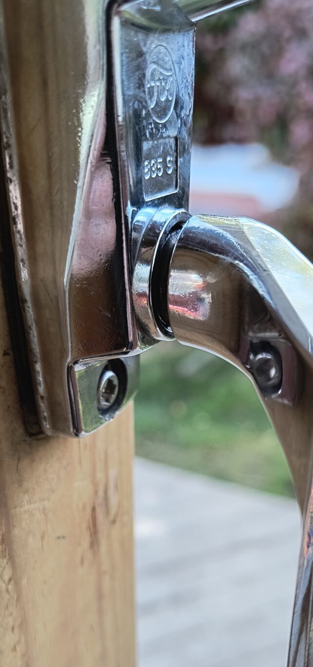

Såhär ser det ut när jag sätter in handtaget så långt jag kan ser det ut såhär. Det känns som att det borde komma in några mm till.
Närbild av ett kromat dörrhandtag monterat i trä, med synlig glipa mellan handtag och dörr.

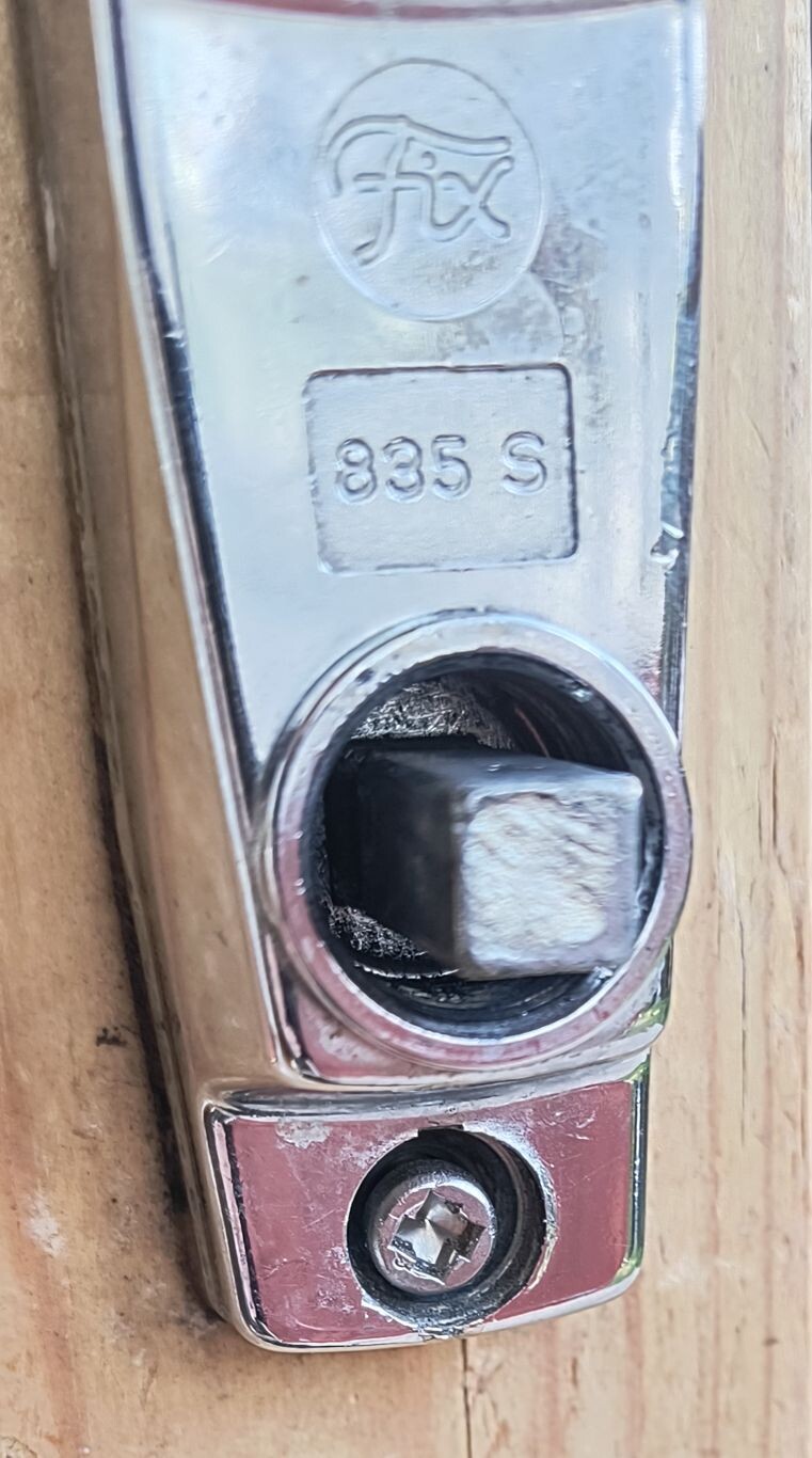

Och så ser låshuset ut.
Märke Fix, tydligen.
Låshus av märket Fix, modell 835 S, monterat på en dörr.
J
I och med att handtaget har lossnat ifrån själva huset så tror jag att det är kaput..
Det var ett tag sen jag såg en sådan den har ju några år på nacken😉

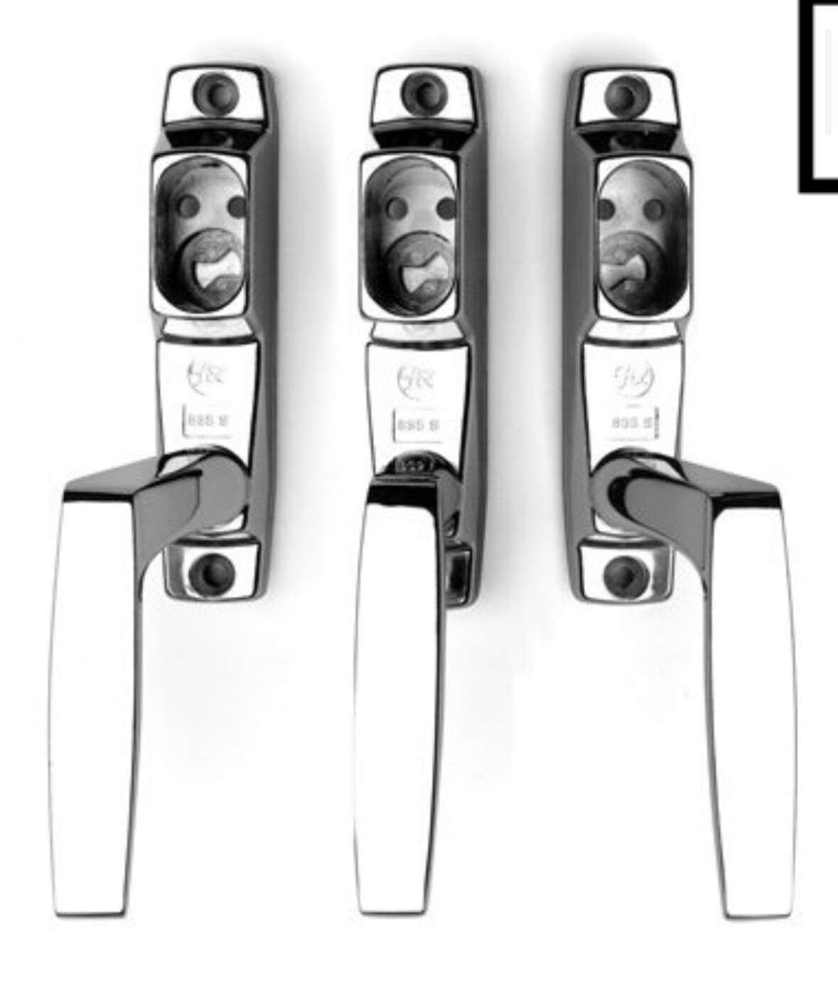

Tänk på att det finns höger, rak och vänster lätt att glömma en eftermiddag när man handlar efter jobbet..
Förvånansvärt sällan dessa går sönder som enda gångerna jag vet är när dörren har hängt sig och folk har dragit så hårdt i handtaget och därav gått av..

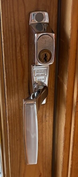

Det är slitage som orsakat att greppet lossnat och det som ska hålla greppet på plats är nernött.
Köp ett nytt låsbart handtag, det finns flera olika du kan ersätta med, det handtag du har 835S vänster säljs fortfarande.
Handtaget är inte monterat med medföljande skruv, du behöver rätt bits för det, jag tycker det ser ut som ett loxbits som snickare använder.
