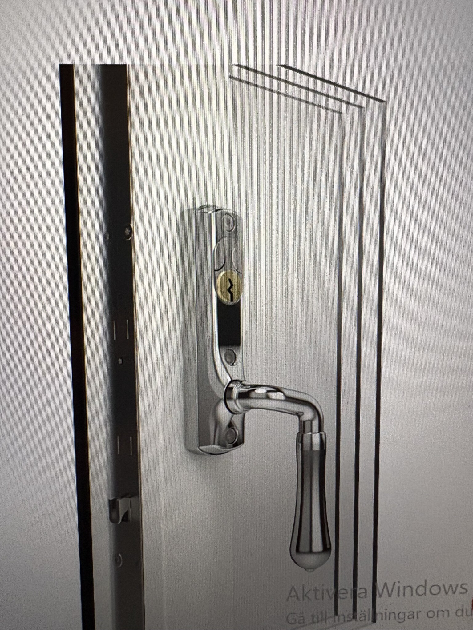

Hej, håller på och bygger hus. Vi ska ha en parfönster dörr från Elitfönster ,MFD2-AL, och jag skulle nu vilja ha handtag både på insidan och utsida. Helst med lås cylinder på utsidan och vred på insidan i retro design. Likt bilden.
Någon som vet var jag kan hitta det? Hittar endast moderna dörrhandtag.

Trycket i bilden är en Björkö långskylt, dom använder sig av oval ut och insida med behör vred som du monterar i cylinderhålet på insidan.
Du kommer även behöva köpa en handtagskoppling, cylinder med lång medbringare ( Oval utsida ) och några förlängningsdelar för oval cylinder beroende på djupet.
Du kan alltid visa bilderna för din lokala låssmed så kan dom hjälpa dig hitta vad du behöver.
Som @Sebastian_S skriver så är det Roca Björkö WH-B 301T i bild samt en WH-301D distansbricka (som endast används om det är för litet avstånd in till spanjoletten för en låscylinder), då det är insidan i bild så kompletteras insidans låscylinder med täckbricka WH-RC01.

Det finns även Ingarö som en del gillar samt Prästö som är funkis stil.
För vred så kompletterar du handtaget med WH-TT01 på insidan.
