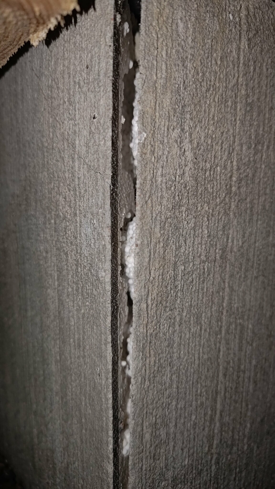

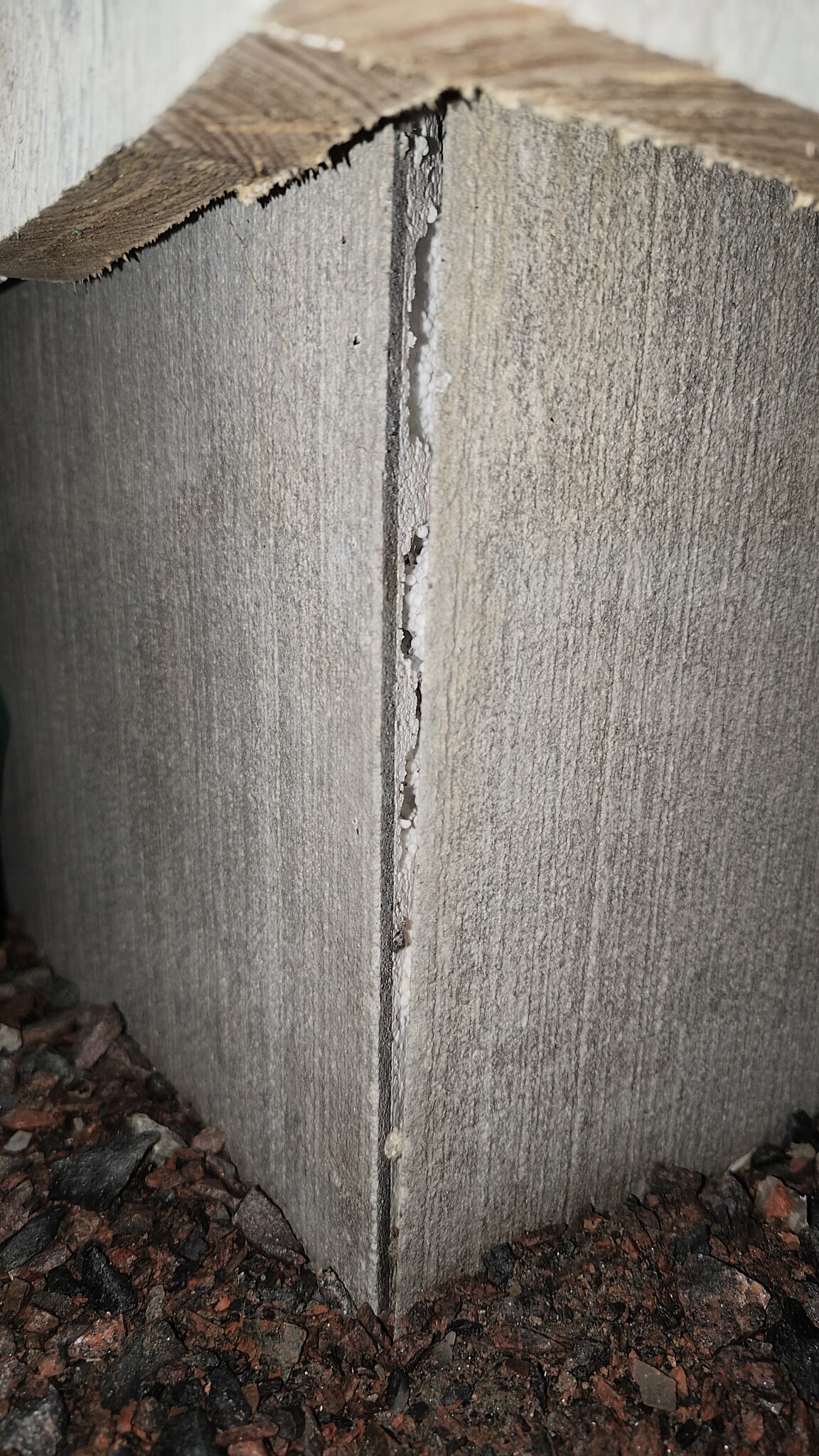

Bifogar 2 bilder på husgrund som står på fyllnadsmassor och har spruckit i hörnet så att man ser frigoliten. Är det något jag bör oroa mig för? Det är endast på ett hörn på ett H-hus.
  • Närbild av en spricka mellan två väggpartier med isoleringsskum synligt i öppningen.
  • Träplank med spricka, detalj av hörn, ovanpå grusunderlag. Sliten, strukturerad yta och skumfyllning synlig.

Är det en betongplatta med cellplastgrund?
japp

Köp en utefog i lämplig kulör och foga springan du har, vänta till de har en lite varmare temperatur ute😊
Du behöver måla ändträt på panelen😬
Huset är inte målat än :)
Men det är ingen fara, bara kosmetiskt?

Är det öppet ända in mot betongen så kanske man behöver fogskumma alternativt fylla i lite cellplast innan man fogar..det läcker ut lite värme..
Det blir så ganska ofta med nya grunder😢
