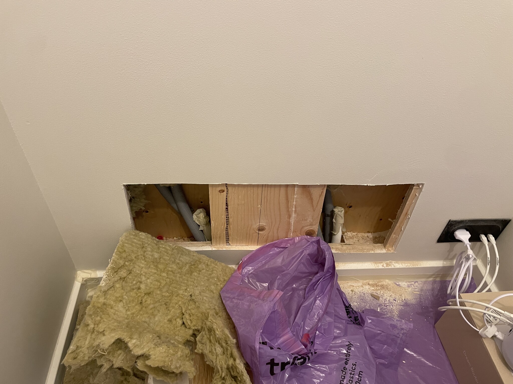

Har kapat upp väggar i ett rum och hittat tomma rör (de vita på bilderna) som blåser jordlukt, totalt 5 i ett rum som är vägg i vägg mot wc och badrum.
Har varit i kontakt med VVS som säger att man göra såhär (skyddsrör till armering).
Huset är nybyggt och jag anser att om det blåser jordlukt ur 5 rör så gör det säker det i alla rör så alla behöver tätas i hela huset.
Hur Eksjöhus och byggentreprenören skött sig orkar jag inte skriva om.
Men till frågan: Är det någon med kunskap som kan säga om detta är utförande fel att inte täta dessa tomma rör?

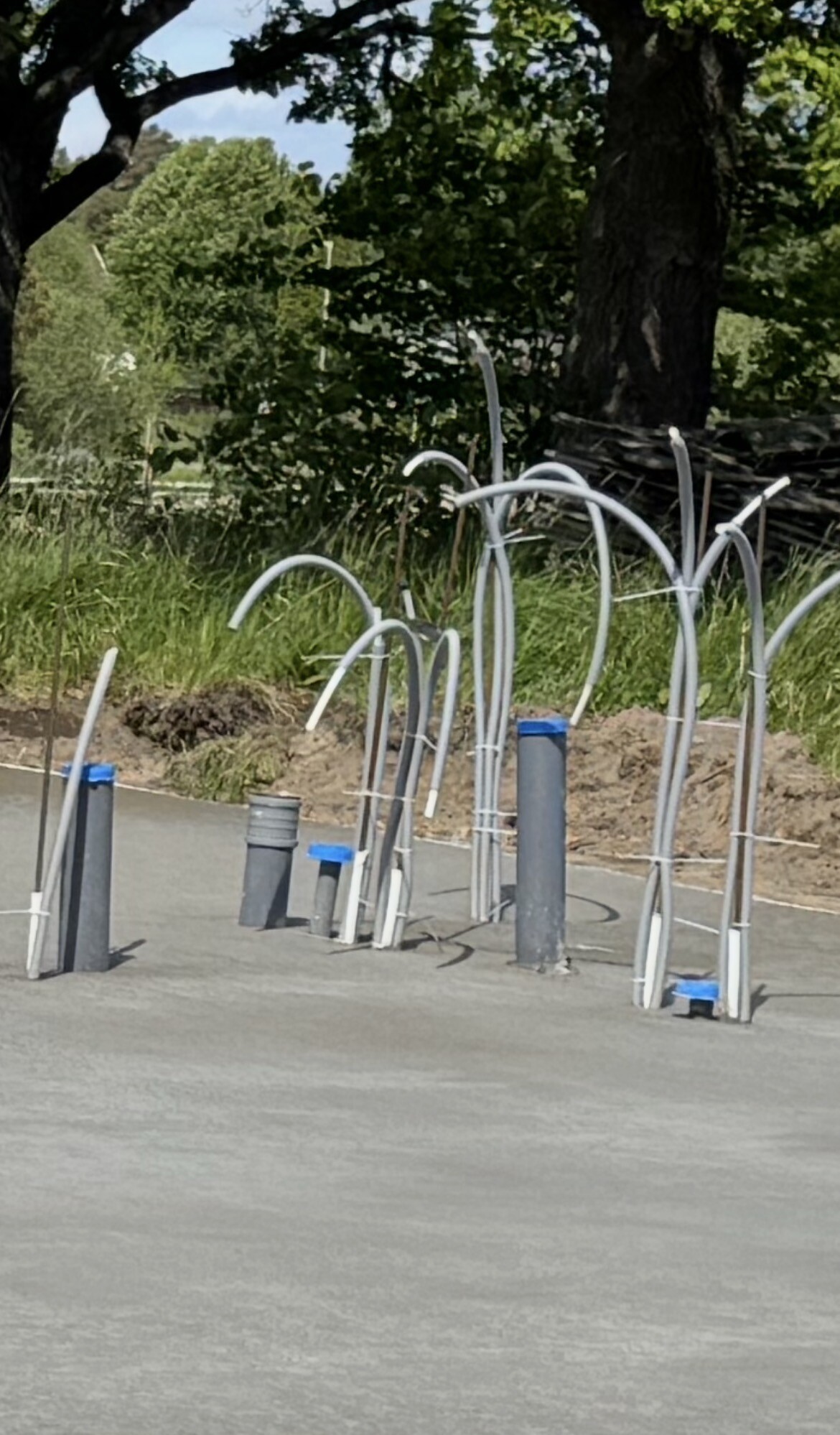

Skyddsrören du hittat är något helt normalt. De sätts dit för att man ska kunna dra bort armeringsjärn som sticker upp efter gjutningen. Men de går inte ända ner i marken. De brukar sluta vid cellplasten, och under cellplasten ligger det makadam innan man kommer ner till jorden. Att rören i sig skulle gå hela vägen ner till jord är alltså osannolikt.
Du kan testa själv: stoppa ner något i ett av rören (för ned en "tumstock"), så lär det ta stopp efter ungefär tjugo, trettio centimeter. Det är där de slutar.
Att det däremot luktar jord ur dem är ovanligt. Det troligaste är att ett armeringsjärn har gått igenom cellplasten och lämnat ett litet hål (om vi utgår från att det luktar), något i storleksordningen tretton millimeter, i botten av röret ner mot grunden. Att man skulle ha slagit ner järn hela vägen genom makadammen för att fästa vattenrör känns osannolikt, så själva röret når nog inte ända ner.
Oavsett vad ska det inte komma upp jordlukt den vägen. Ett enkelt sätt att täta är att fogskumma rören, då blir de täta och lukten försvinner.
Kan vara värt att nämna här känner jag:
Om huset är byggt i ett högriskområde för radon och det sitter radonmatta så kan det vara så att den är punkterad. Det är defenitivt något som bör åtgärdas av entreprenören om det är så.
Så kolla om det står något om det i ritningarna så kan ni eventuellt strida den vägen.

Både Eksjöhus säljaren och Entreprenören har konstaterat att det luktar jord på plats.H Hussäljare_ skrev:Hej!

Man känner med handen att det blåser och håller man näsan mot rören på bild så är det precis den doft som känns i rummet.
Jag kan inte säga om det är så här i varje tomrör, men om det är i 5 tomrör som är åtkomliga i samma rum så är det nog likadant i de övriga tomrören i huset också tänker jag.
Jag vill dock inte ge mig på att såga upp väggar i sovrum, vardagsrum, kök och tvättstuga för att sedan vara ovetandes om när entreprenören skulle ta sig tid att återställa det.

Har pratat med kommunen som sagt att området har för förhöjd risk för radon.
Ringde och pratade med konstruktionsavdelningen på Eksjöhus som sagt alla rör som kommer upp ur plattan ska vara tätade.
De som jag förstod det hade heller inte fått någon info från säljaren om det här så jag gissar att min kontakt med säljaren i detta inte tagits vidare för att reda ut snabbare.
Entreprenören har iallafall påbörjat tätning och återställning av väggarna nu och ska täta alla tomma rör i hela huset.
Hoppas allt blir klart inom någon månad…
