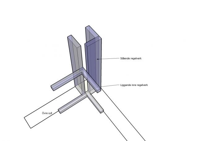

jag har ett litet problem som jag hoppas att ni som byggt nytt med lösvirke kan hjälpa mig med.
Det är svårt att få ett bra U-värde på husknutarna och jag undrar nu hur /om ni har löst detta på något fundigt sätt, jag kommer att ha vågrät och lodrät isolering 125-75 den tunare skall vara ytterst.

Är inte så insatt men eftersom ingen annan svarat så försöker jag.
Den varianten som inte var bra, var det med 3st stående 120mm reglar i varje knut och liggande 70mm reglar utanpå?
Blir det verkligen så mycket sämre än resten av väggen? Visst , det blir mycket trä där men man måste ju ha det för att kunna fästa skivorna på insidan.
Edit: Du kanske kan såga ett lämpligt antal hål med en hålsåg i de stående reglarna. De sitter ju så tätt så hållfastheten borde räcka ändå. En riktig borrmaskinsmördare hehe.

Så här gör vi hörnen, i den här bilden är det en 170-stomme - men principen är samma oavsett dimensioner..
Plasten sätter du mellan de stående och liggande inre reglarna så får du ett finfint utrymme för vatten, el, nätverk m.m.m.m
Givetvis kan du lägga ytterligare ett lager liggande reglar utanpå om du vill det..!!
