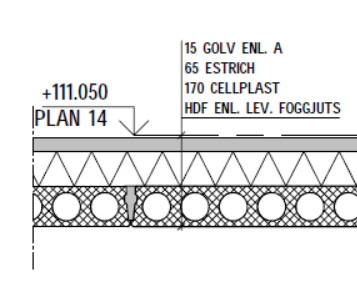

Konstruktionen mellan våningsplanen är "Estrich" och att det ska vara "den tystaste konstruktionen som finns på marknaden" enligt byggaren. Vi tror att något har blivit fel - men byggaren vägrar utreda detta själva.

Det jag hittat då det gäller "Estrich" och våningsplan är ett betongvåningsplan som sedan flytspacklats.
Troligen(gissar här nu) har de inte lagt isolering mellan betongvåningsplanet och flytspacklet.

Ovan Estrisch-betongen ska det ligga cellplast och sen golv ovanpå det. Så ska inte vara något spacklat. Men har svårt att se att de "glömmer" lägga cellplasten.M MrDizzy skrev:Det jag hittat då det gäller "Estrich" och våningsplan är ett betongvåningsplan som sedan flytspacklats.

Är estrich en vedertagen beteckning i Sverige? Det är det tyska namnet på flytspackel/avjämningsmassa.

Alltså en pågjutning på cellplasten. Det borde ge väldigt bra ljuddämpning.
Har de skippat cellplasten? Eller har de skippat att täta mellan cellplasten så att det har runnit mellan skivorna och skapat en enda samverkande platta med betongen under?

Ja, på "pappret" ser det oerhört bra ut. Men just att ingen annan i huset har samma problem som vi får ju en att fundera på om det gått fel på något av sätten du skriver.H HenrikHuslöse skrev:
Om man inte separerat flytspacklet från väggarna med cellplast även där så skulle ljudet lätt kunna transporteras nedåt. Eller om man fått flytspackelbryggor mellan cellplastskivorna.S SS513 skrev:
