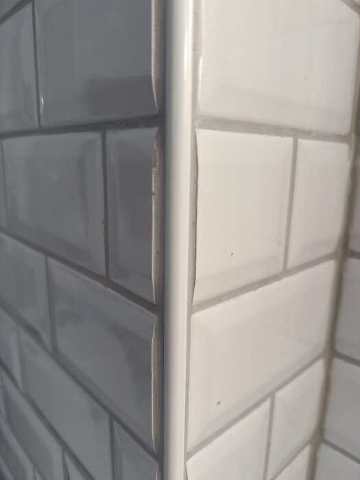

-tänk noga ut var kapade plattorna hörn skall sättas - speciellt med metro tiles - kapen blir lite galna eftersom du helts aldrig skall kapa dem pga formen… försök ha kapade plattor i ett hörn du sedan planerar att ha något som gömmer (t.ex ett skåp.
Skall du sätta dem i halvförband? Hörnen kommer kräva massa kapade plattor = dåligt på just metro tiles…

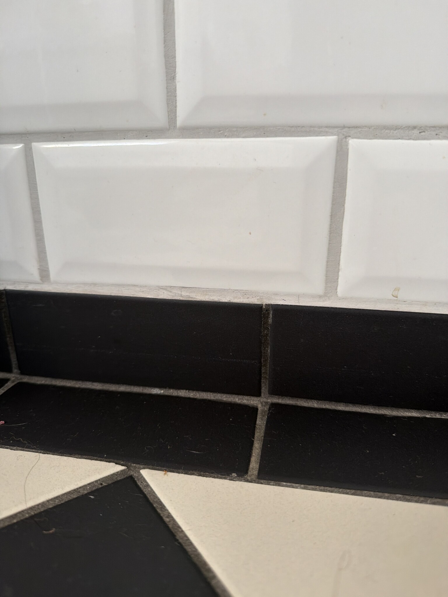

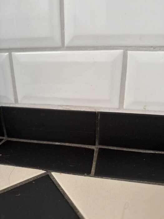

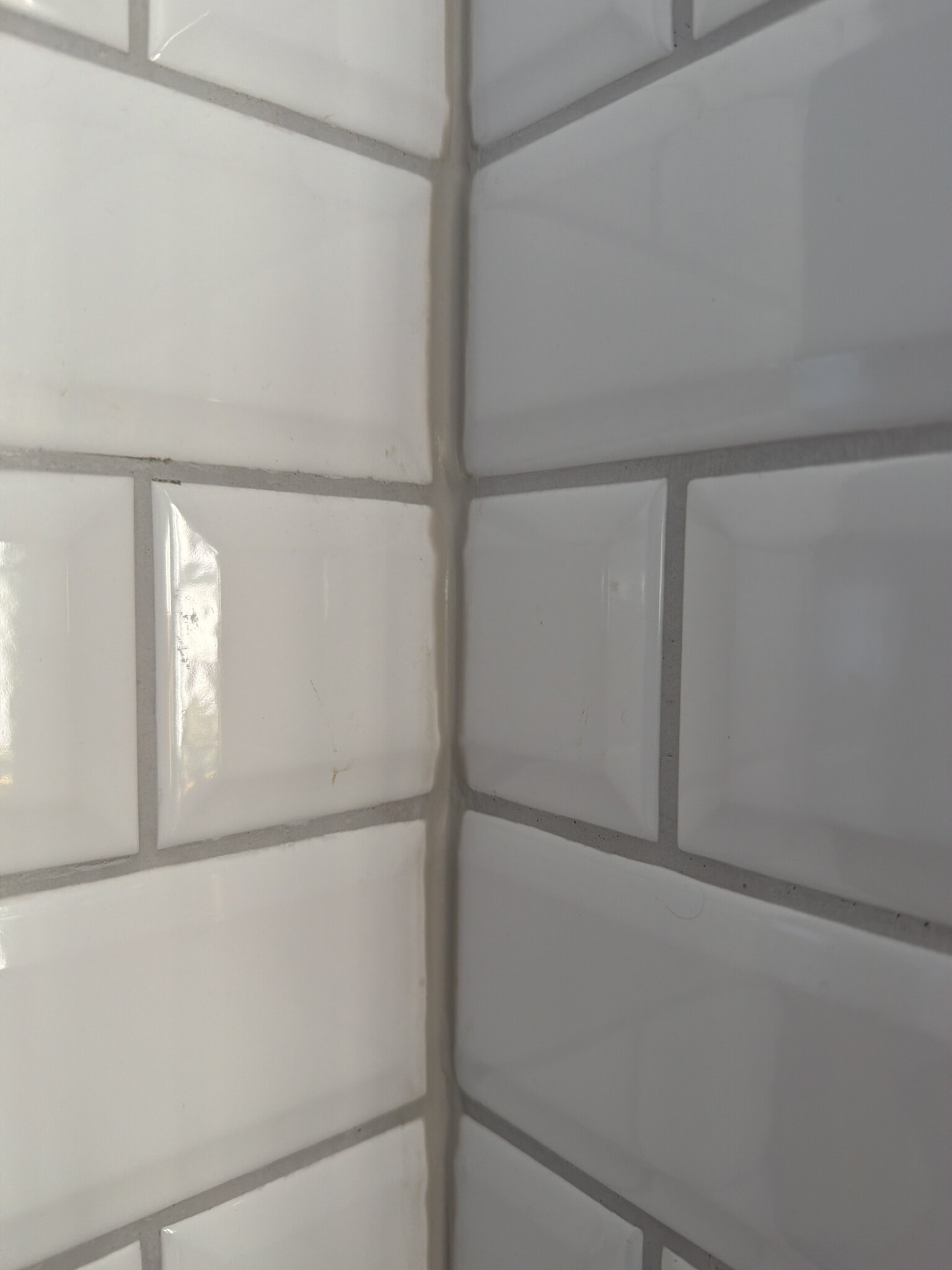

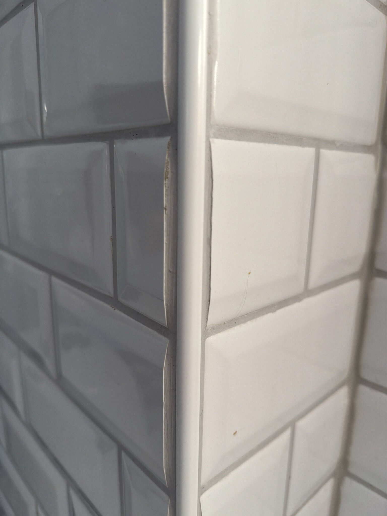

Mitt badrum (som jag inte gjort utan ärvt).
Bild 1/2 Halförband = fult/oroligt i hörn pga fasen.
Bild 3/4
Sedan hel platta längst ner = krävdes nog här pga val av svart sockel
Ger fult resultat längst upp dit ögonen dras
Bild 3/4
Dina hörn är bättre än mina. Fortfarnee lite oroliga pga fasen men snyggt gjort.H Hybro skrev:
Övre plattan - den kommentaren var till trådskaparen - som skall göra en toalett - där det inte finns överskåp. Men det är ju precis den detaljen man måste klura ut proaktivt: var måste jag kapa plattor så det syns det minst. Att blicken dras uppåt är inget man vet av naturen.

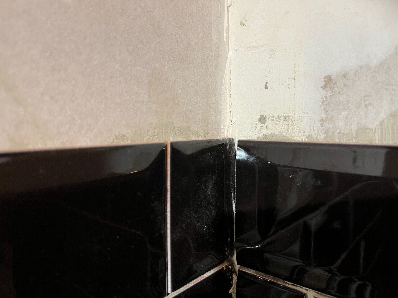

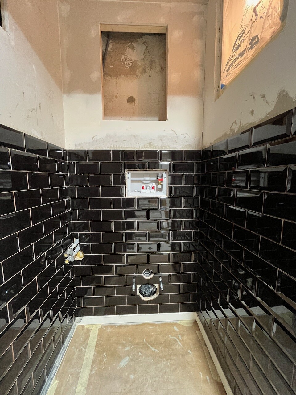

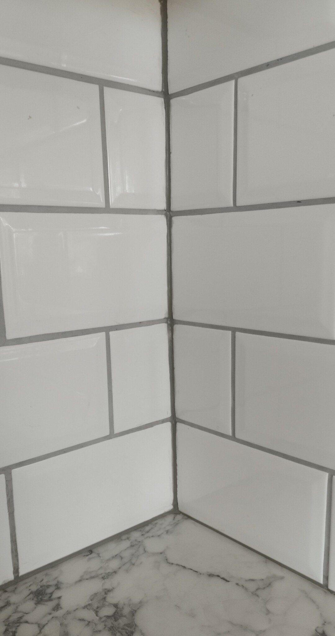

Sådär, då är den första fasen klar. Det ska fogas, plus lite special i ett hörn till vänster utanför bild, samt en bröstlist på detta. Är överlag nöjd, men det är ju lätt att säga innan fogen är på plats... 😬
Några lärdomar:
- Börja alltid med den bortre väggen och utgå från den. Då kan du fortsätta med plattorna på den högra respektive vänstra väggen > Dvs allt blir symmetrisk! Jag började med högerväggen och det straffade sig i att hörnplattorna inte blev likadana på respektive sida (antagligen ingen som bryr sig förutom jag).
- Stäm av med avstånden i hörnen varje rad. Då slipper man den diff på en knapp mm som jag nu fick i ena hörnet. Klart störigt, men jag tänker att bröstlisten ljuger bort detta.

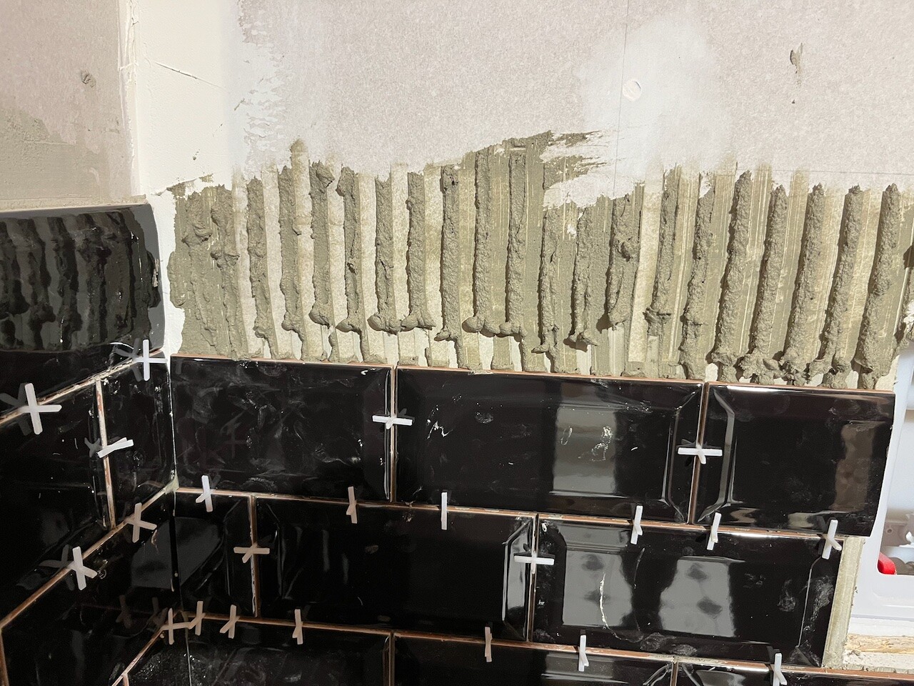

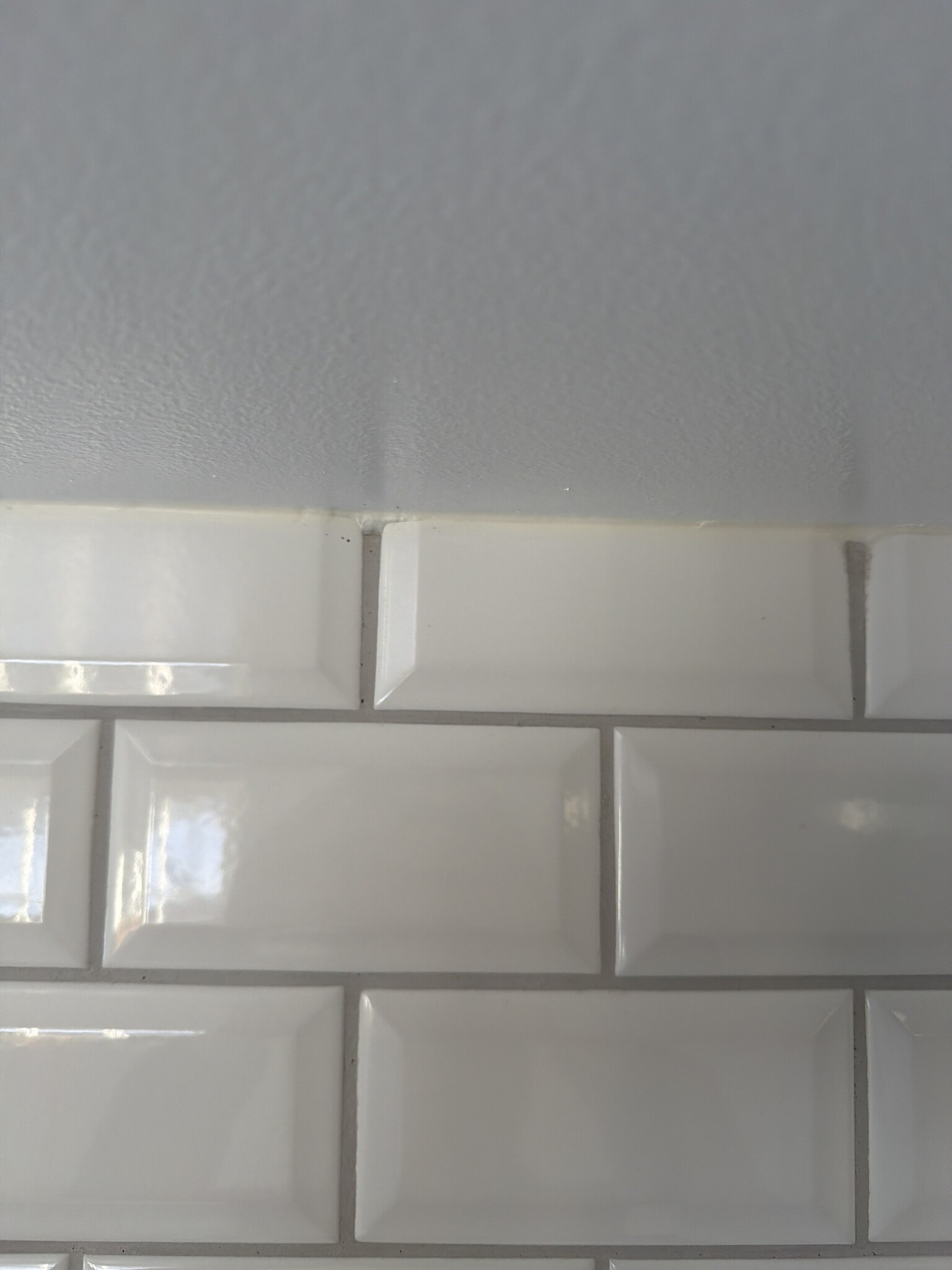

En fråga:
På bild 3 så visas hur det ofta blir när jag drar med kammen över fixet. Som man ser så är det inga jämna och fina kammar. Har jag för lite vatten, dålig fix, eller nåt annat?

"Stäm av med avstånden i hörnen varje rad. Då slipper man den diff på en knapp mm som jag nu fick i ena hörnet. Klart störigt, men jag tänker att bröstlisten ljuger bort detta."
- Syftar du på höjden eller annat?
Om höjden antar jag att du inbegriper höjdavstånd mellan kaklen (dvs fog)?
· Västra Götaland
· 802 inlägg
Ja precis, avstånd i höjd!TRJBerg skrev:
