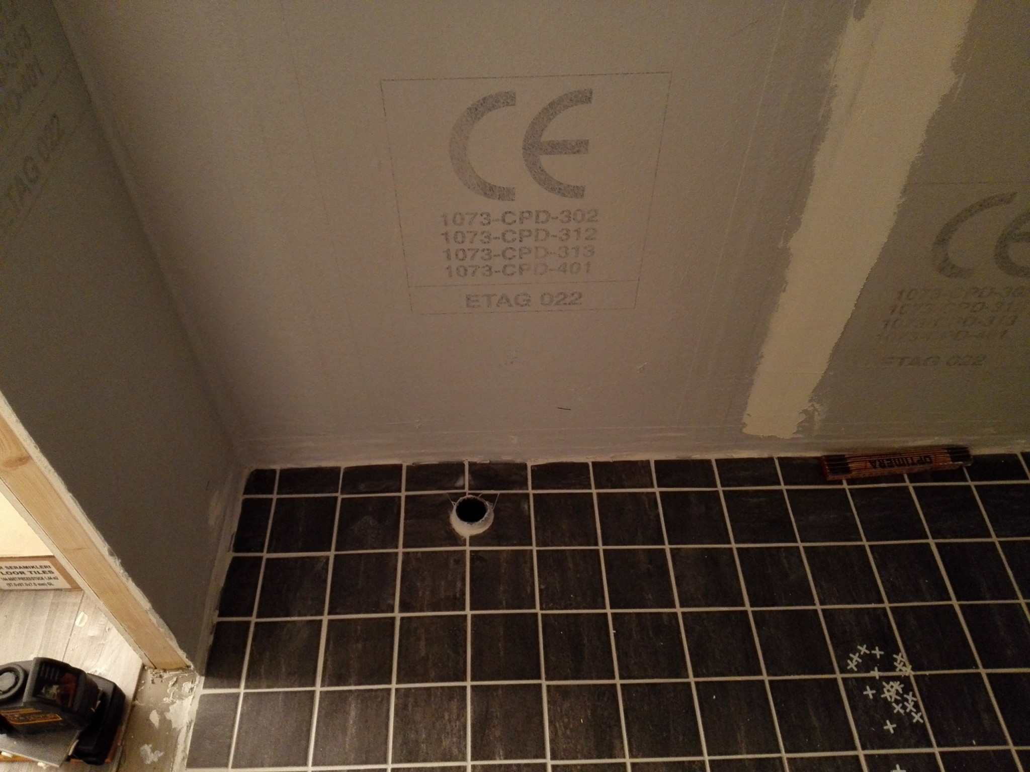

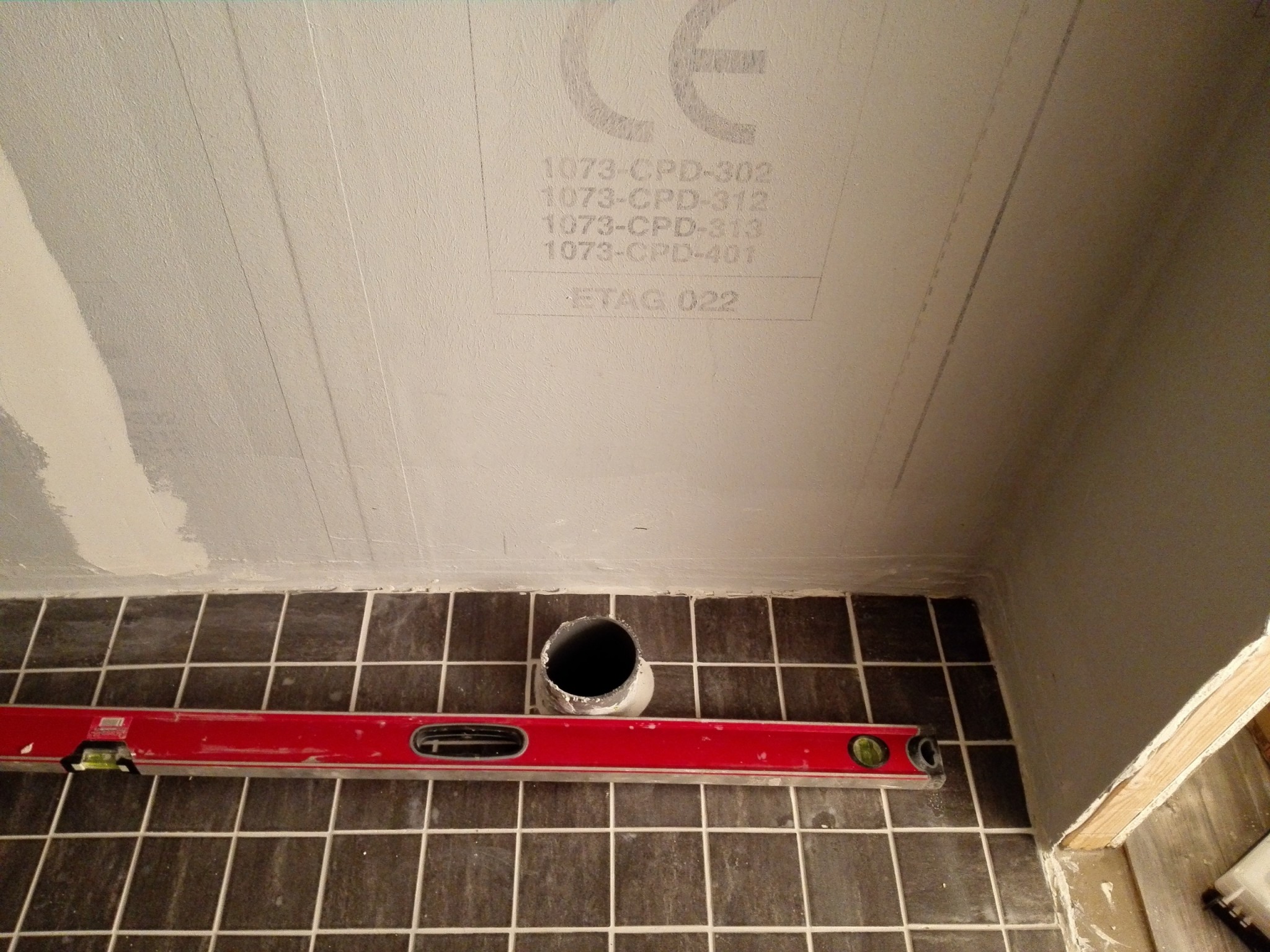

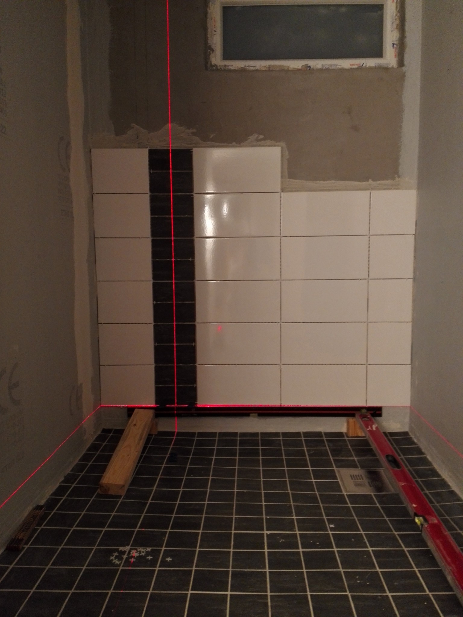

Behöver verkligen era tankar kring duschen i källaren. Hade allt glasklart för mig tills jag väl kom igång..
Golvet är klart, 10x10 överallt. 40x20 på väggarna där min avsikt varit att låta 2 rader 10x10 gå upp till vänster om fönstret samt 2 rader bakom toaletten. Fönsterväggen är påbörjad och jag är rätt nöjd med resultatet - fogarna följer fint mellan vägg och golv.
Insåg dock att jag inte kan centrera 2 rader klinker bakom toaletten eftersom fogarna mellan golv och vägg förskjuts.
Hur hade ni gjort? Nåt annat lämpligt ställe att dra upp 2 rader klinker? Funderar på bakom kommoden där det nästan blir centrerat - kan förskjuta kommoden nån cm för att gå det synkat.
Bifogar bild och hoppas på lite idéer 😊

Problemet kvarstår dock, att fogarna inte livar om jag centrerar bakom toaletten oavsett antal rader.
Men det kanske inte är hela världen egentligen? Får nog ställa upp lite plattor temporärt för att utvärdera.
