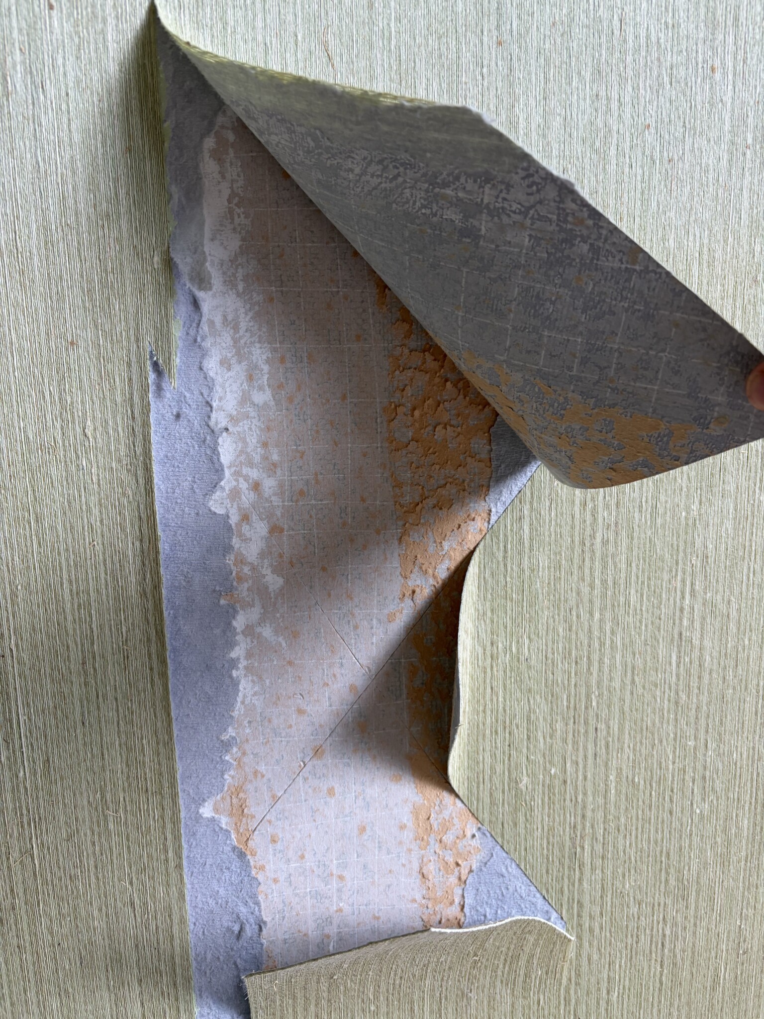

Vi har två sovrum i 50-talslägenhet där vi vill måla om.
Tror tapeterna är original, nån slags spaltbar struktur, se bild. Jag antar att vi bör dra bort det yttersta som verkar släppa rätt fint samt skrapa bort det blåaktiga papperslagret så gott det går. Men sen? Jag fattar inte riktigt vad underlaget jag kommer ner till är, det som ser lite rutigt ut, är det puts ovanpå betong, som tagit mönster av tapeten? Känns stenhårt men blir ytliga märken när man skär.
Vi tänkte renoveringstapet och sen måla. Bör man lägga en primer innan man kör tjockt lager lim (våtrumslim?) eller kan man gå direkt på limmet när den gamla tapet och det mesta av pappret är borta?
Inte världens mest kvalificerade frågor, jag vet, men vi har alla varit nybörjare.
Synpunkter mottages tacksamt. Jag har försökt läsa andra trådar men lyckas inte riktigt fatta om vi har samma läge.
Mvh Helena

Tapetskiktet med struktur ska bort men det undre tunna pappersskiktet kan vara kvar. Dock ska allt som är löst bort.
Det här är en bra artikel i ämnet: https://www.byggahus.se/renovera/mala-tapet
Primer finns inte med i det arbetet. För övrigt är det viktigt att följa de olika tillverkarnas anvisningar, t.ex. anvisningarna på renoveringstapeten ang. underlag och lim.
