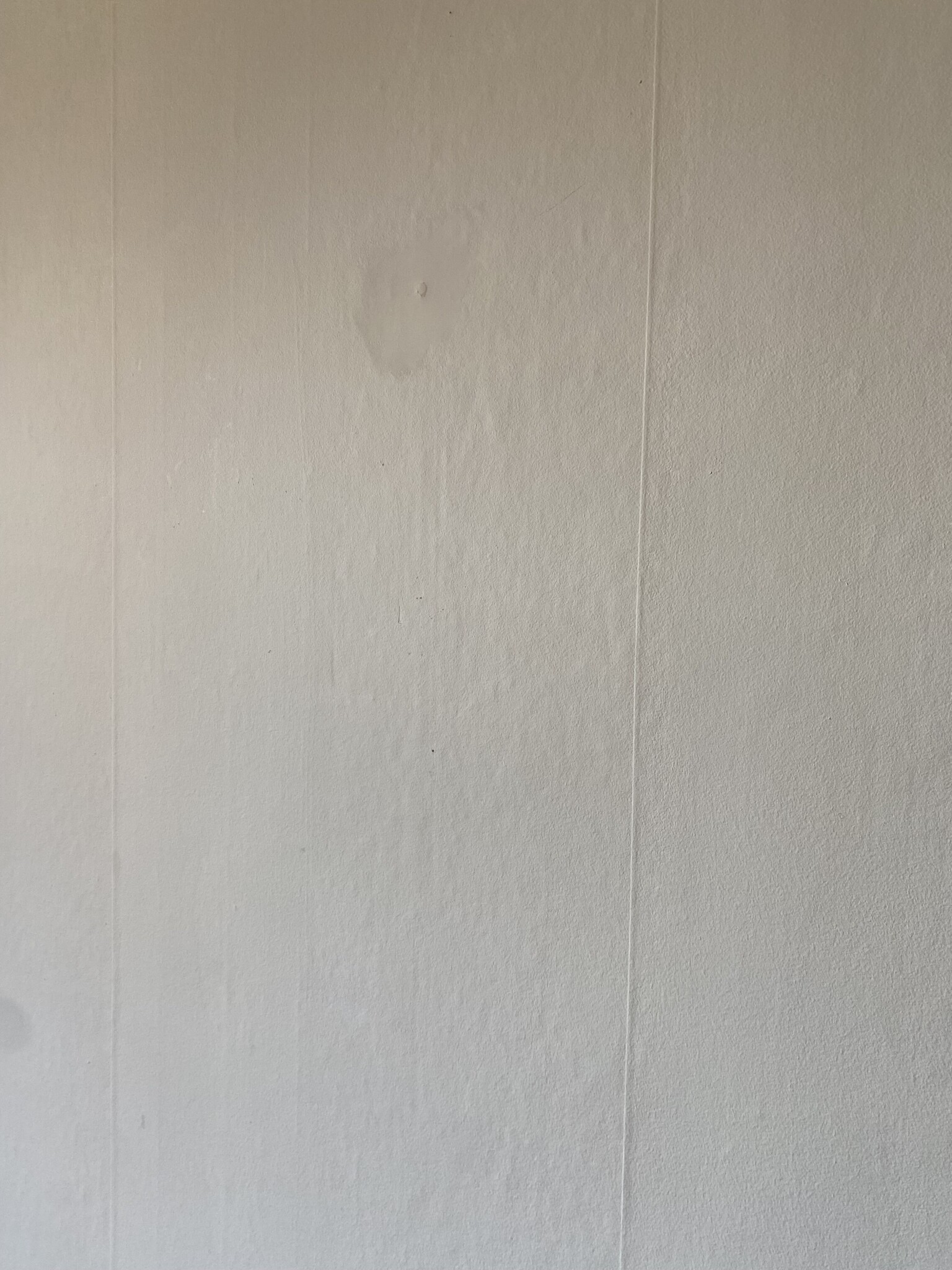

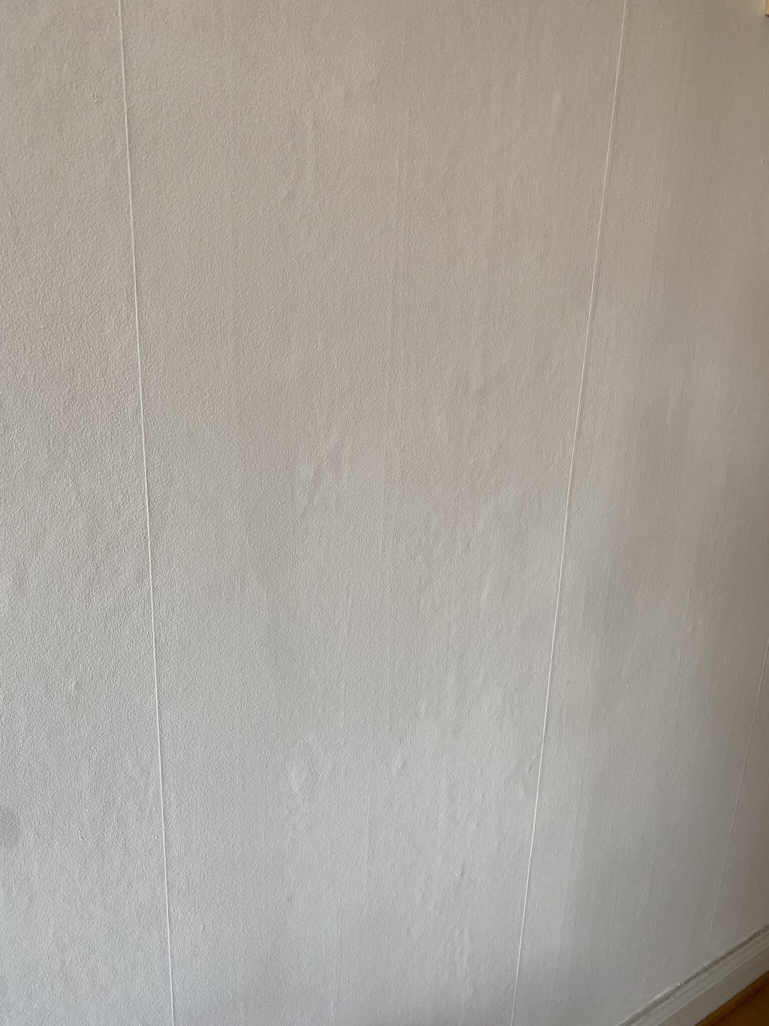

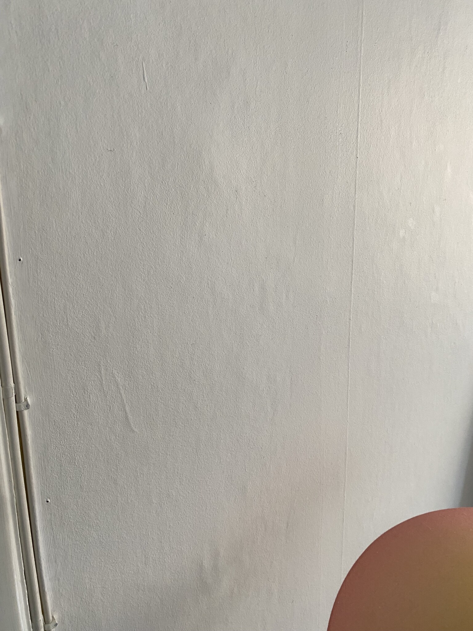

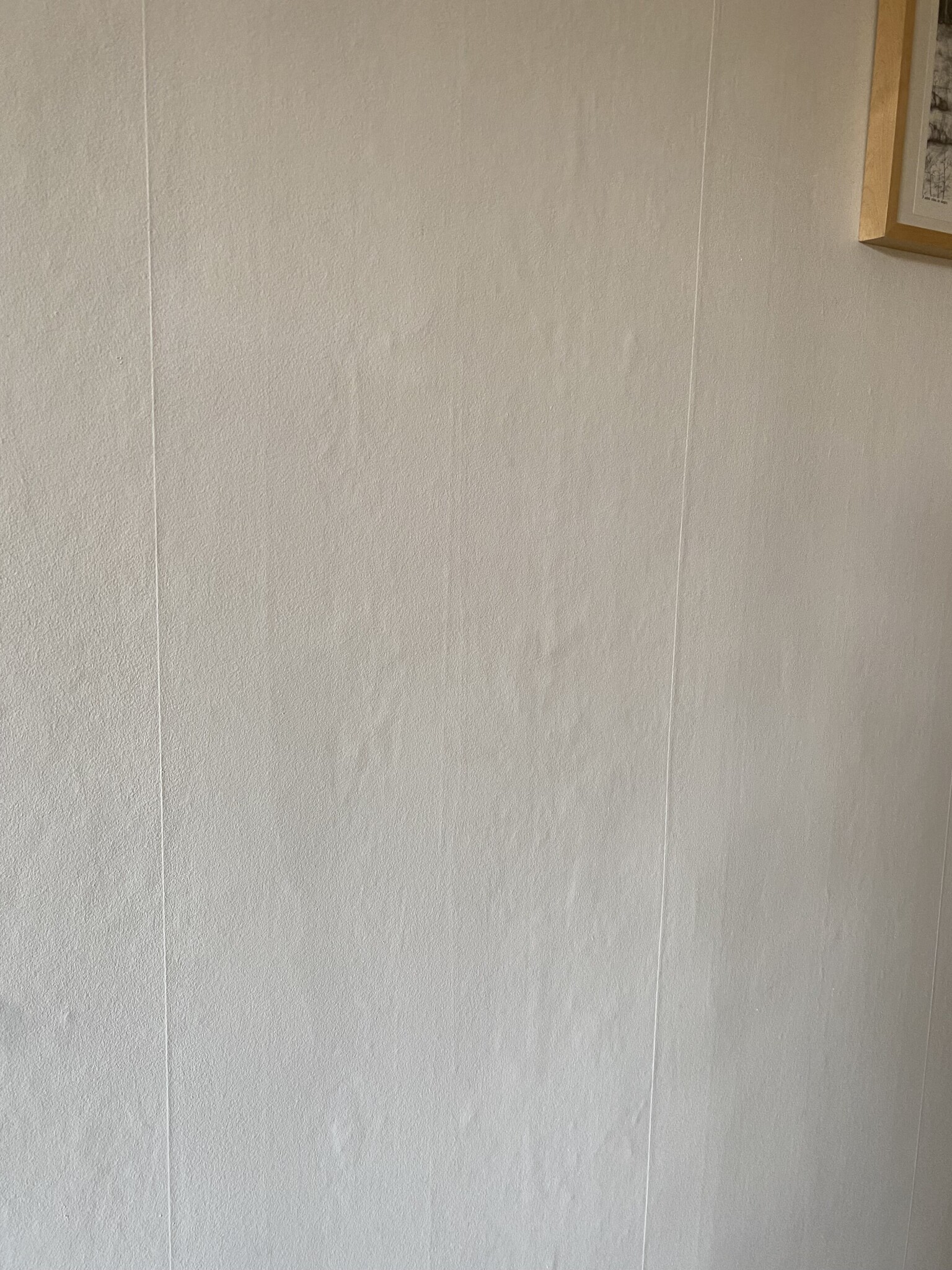

Hej hörni 👋🏻 Vad tror ni, finns det renoveringstapet som kommer täcka detta hyfsat eller måste vi bredspackla..? Vore oerhört skönt att slippa sistnämnda.

Du kan ju dra över tapetskarvarna med en tapethyvel först men sen borde nog en tjock och kraftig renoveringstapet räcka till, även om det är svårt att första hur stora ojämnheter det är fråga om utifrån en bild.
Lös tapet brukar man ta bort först, om det är luftbubblor till vänster på din första bild.
