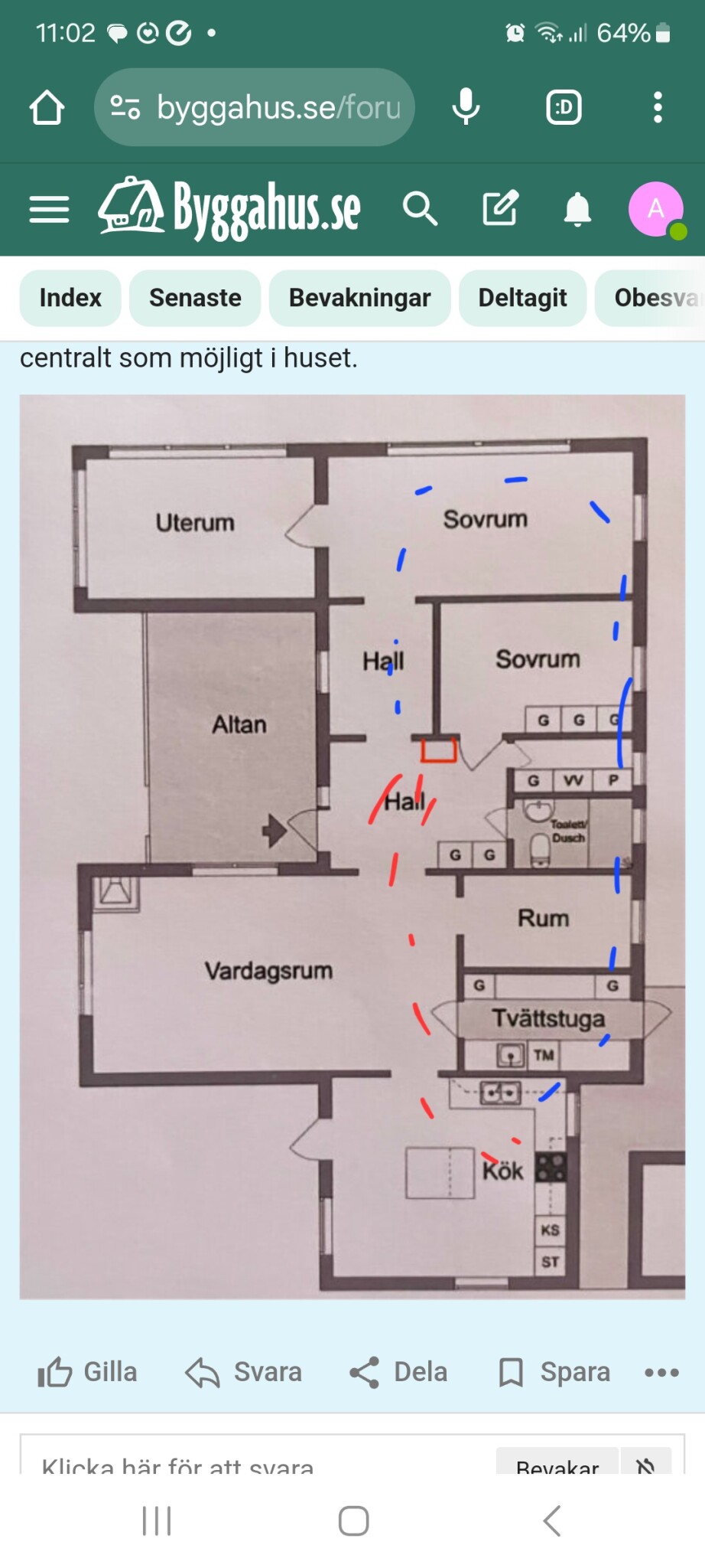

Har fixat det nu och markerat luftvärmepumpen med röd ruta i fotot. Vi har undrat över placeringen på en innervägg men tanken var kanske att sätta den så centralt som möjligt i huset.A Alexn72 skrev:
Den enda ventilationen i nuläget är en tilluftsventil i sovrummet närmast hallen. Vi har tänkt montera en även i det största sovrummet. Är de röda strecken varm luft och de blå kall, och hur kunde man få till detta? Stort tack för hjälpen.A Alexn72 skrev:
De röda är visserligen varmluft från llvp men den symboliserar mer luften från just llvpen. Sen det som är ritat blått kommer behöva forcera med nån form av hål i väggen och troligen också nån form av fläkt.
Ditt hus är inte så förlåtande och placeringen av llvpen är inte optimal den heller tyvärr
