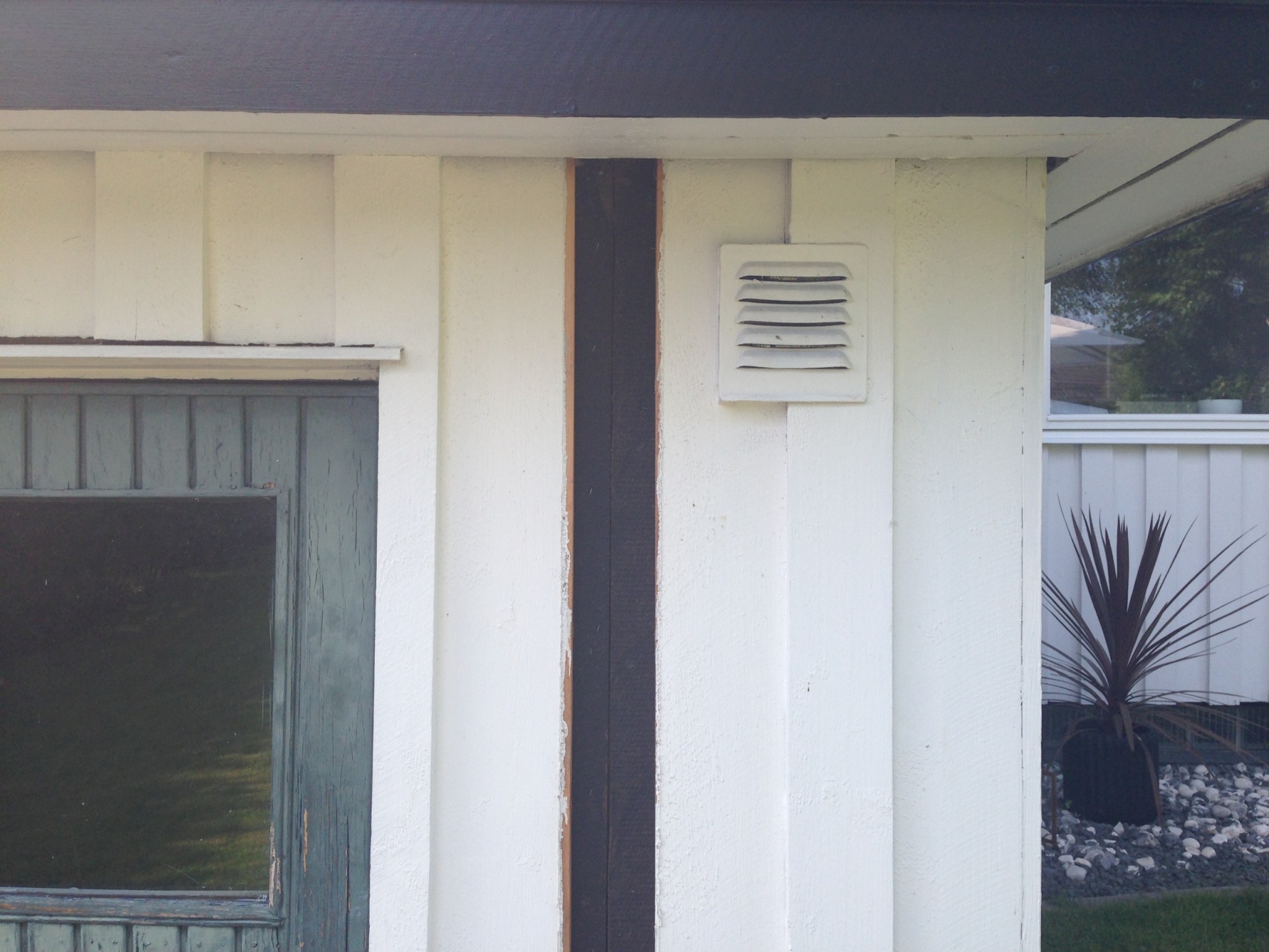

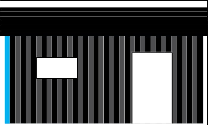

Ska byta ut lite brädor på garaget då några blivit lite murkna nedtill, speciellt södersidan där jag tänkt byta ut allt! Brädorna jag skaffat är 170mm och 120mm (de tidiga brädorna var några mm smalare, 165, 115 ungefär).
Den tidigare panelen är uppsatt utan foder och knutar på hörnen och vill ha samma utseende när jag nu byter brädorna. Dock har man tidigare ej tagit hänsyn till praxis med 20mm överlapp mot de undre brädorna utan det varierar mellan 5-20 mm. Utrymmet mellan de övre lockbrädorna varierar också kraftigt mellan 120-150mm.
Om jag sätter 120mm brädorna med 20mm överlapp mot 170 brädorna får jag problemet att brädorna inte går "jämt ut", jag måste ju ha 170mm underbrädorna på båda hörnen. Hur jag jag på bästa sätt? Göra på samma sätt som tidigare trots "fel"?
En annan fråga, hur stort avstånd bör man ha mellan spikparet? sätter man med 20mm överlapp finns det ju 8cm kvar att spika på, räcker 6-7cm mellan spikarna på lockbrädorna?
Bifogar bilder som förhoppningsvis illustrerar problemet (de svarta brädorna i skissen är 170mm och de måste hamna på hörnen, det blå är garagets fulla längd).

Anpassa mellanrummet så det går jämnt ut
