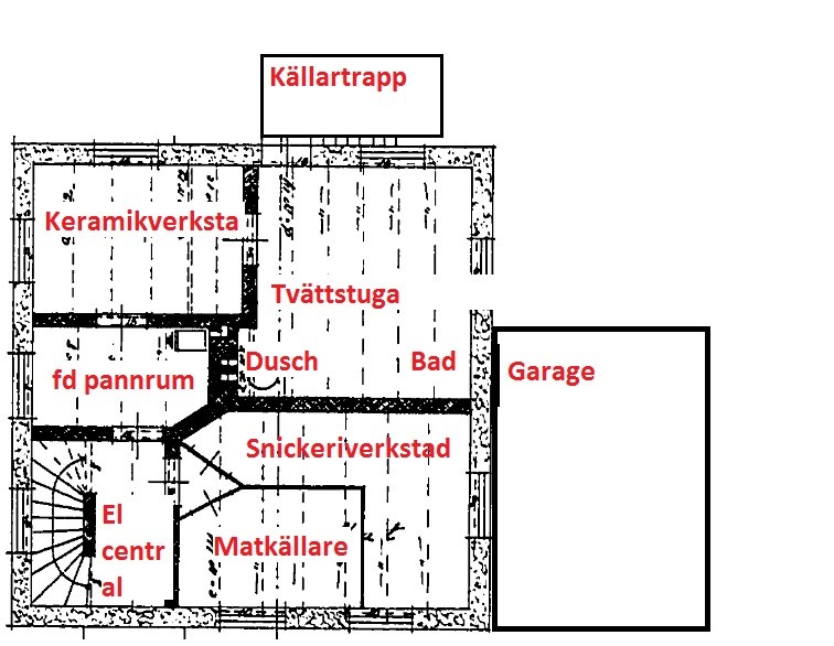

Vi kommer få lite renoveringar utförda under hösten, och då ville hantverkaren ha tillgång till ett 3-fas uttag (och helst uppsäkring till 20 A under tiden) Nåväl. Inget är väl ommöjligt och vi har ändå tänkt sätta in en jordfelsbrytare så då kan väl elektrikern lika gärna sätta in ett 3-fas uttag (handske?)
Frågan är då, var i källaren borde vi vilja ha detta för att placera det strategiskt?
*Vid elcentralen
*I snickaboan (med källarfönster upp till garaget, som förvisso aldrig används till bilen för det är för litet...)
*I tvättstugan i närheten till källartrappen på utsidan
*I hobbyrummet som halvt fungerar till keramikverkstad (framtidsdröm om egen ugn men det är lååångt dit)

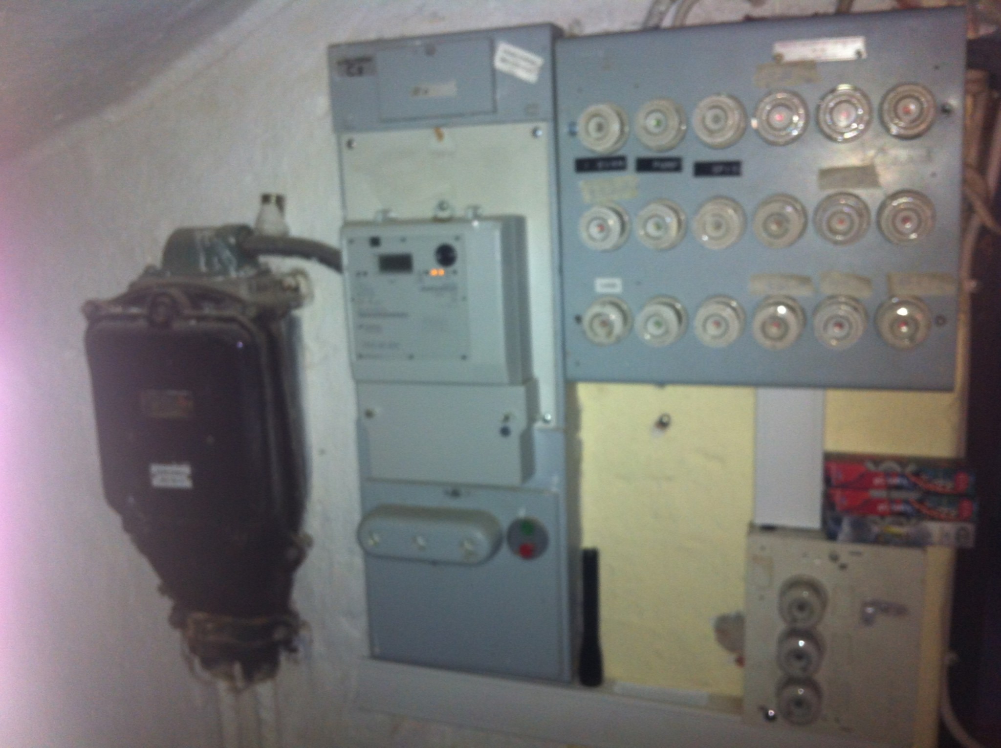

Bifogar bild över planlösning och bild på elcentralen om det kan bidra med något.
Förresten. Biluppställningsplats har vi nu till vänster om fd pannrum och keramikverkstaden. Tänker att man kanske också skulle få in ett uttag för motorvärmare när de ändå är här. Är det några konstigheter?

Under centralen. Vill du i framtiden sedan flytta eller utöka så är det enklare än att du ångrade en kabeldragning till källartrappen.
Om det främst är för tillfälliga lösningar är det absolut billigast att sätta det direkt under centralen. 1-2m eklk 5G2.5 plus uttag. (3-fas med extra 230 uttag på är smart, då har ni ett 230 16A för större kap/girsåg). Att klamma iväg kabeln och gå igenom väggar tar tid/kostar pengar. Uttag till motorvärmare är kanske inte så dumt. Be elektikern ta bort den ej använda undercentralen och sätt dit en lite större kapsling för jordfelsbrytare plus timer/timers till motorvärmare kanske även auto/0/on brytare för enkel omställning.

Jag hade gärna sett ett 3 fas uttag vid centralen om det är smidigt. alt ett i garaget.

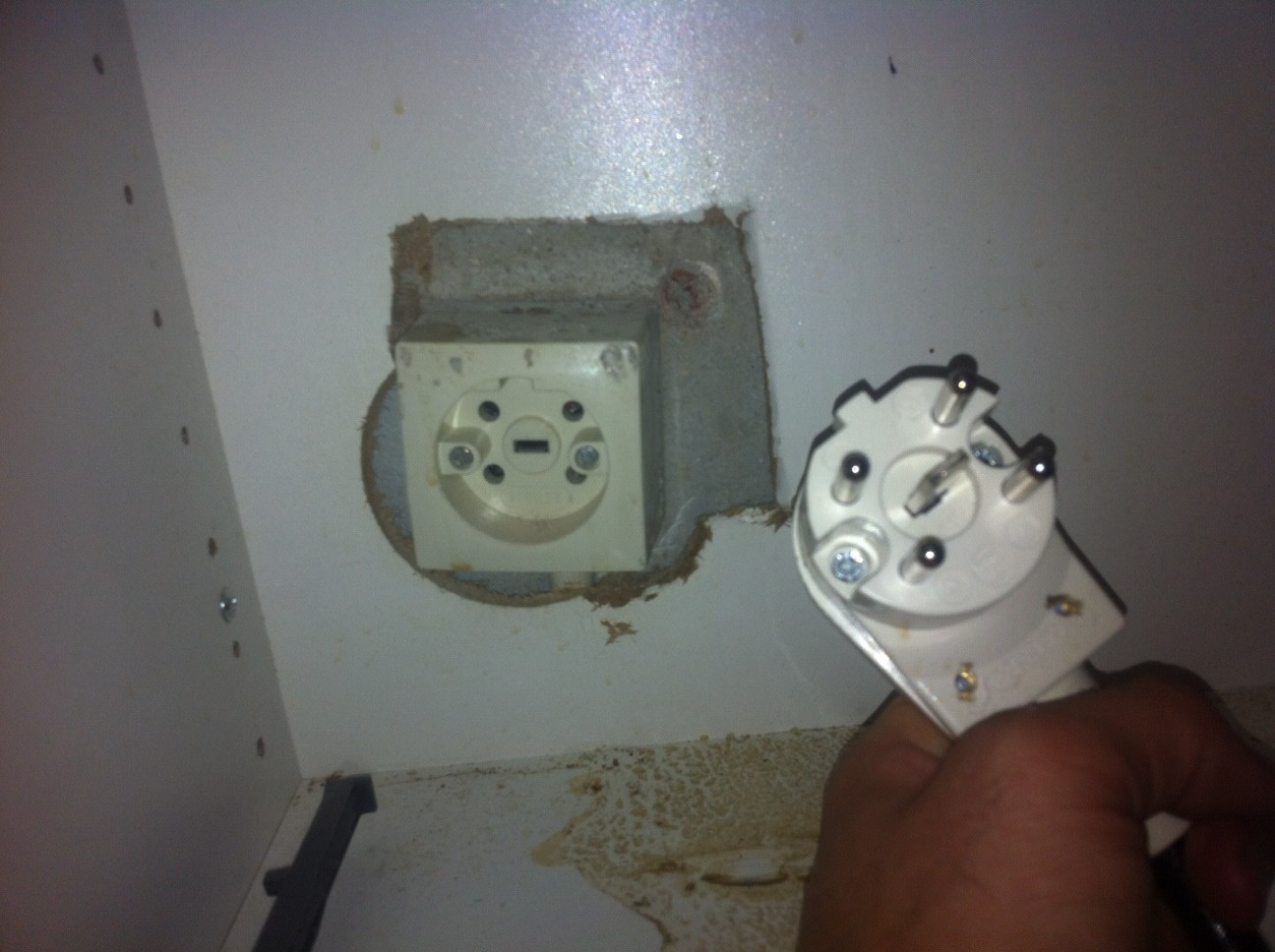

Men ja, anledningen till att vi behöver 3-fas uttag är att en håltagare behöver det för sin supersåg. (ska bli hål i ytterväggen...) Han snackade också om en ev möjlighet att gå via spisen. Men han ville kanske helst ha ett riktigt uttag. Sen efter lite snack o sånt så glömde vi faktiskt helt bort att kolla spisuttaget om det ens är möjligt. Är det något ni kan avgöra utifrån denna bild? För honom kanske detta skulle vara smidigast då det är i köket det ska sågas.

Det är fullt möjligt. En likadan kontakt du har i handen. Några meter gummikabel och en 3fas handske. Vissa byggare har såna fina kontakter annars kan Elektriker säkert lägga fram något tillfälligt eller knåpa ihop en till dig om du anser dig behöva ha en i framtiden.
Garaget eller keramik verkstad.
Garaget om ni vill stå inne och såga, klyvsåg eller något annat.
Keramikverkstad om ni vill ha en ugn senare. Krävs 3 fas till ugn. 1 fas uttaget till motorvärmare.
Sätt 3 fas uttag med 1 fas uttag på. Då får ni 2 uttag för samma pengar.
Fullmoon, är det godkänt att koppla en förlängningsladd till ett perilex uttag?
