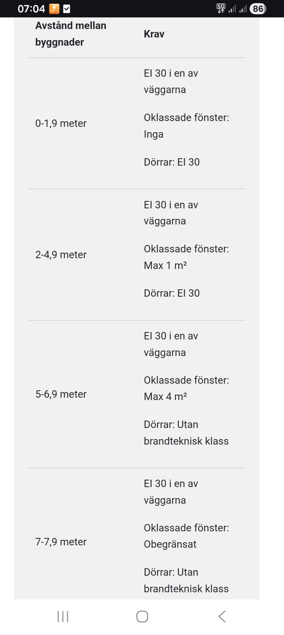

Fasad till fasad blir det faktiskt 5.2m. Det är mellan takutsprånget o min fasad det blir under 5m men då håller jag tummarna o skickar in
Väggen klarar utan problem EI30. Finns det fönster eller ventilationsöppningar måste man dock ta hänsyn till dem. Det låter dock som att du kanske kan klämma in det under 5-metersregeln.

Ja jag vart osäker för avståndet på sitauationsplanen är kortare men förstod det nu som att den visar takyttermått. Medan brandklassning utgår från fasad till fasad. Jag kommer skicka in ansökan som den är nu men är beredd på att rita om och justera bak det ifall det uppstår problem
