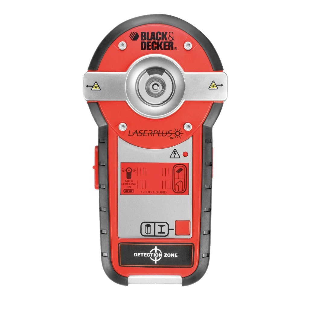

Kan man använda en korslaser, som tex Bosch Quigo 2, med händerna likt en linjelaser eller måste den alltid placeras på tex ett bord eller i ställning?
Jag tänkte mest att hålla den med vänster hand för att sedan få en rak linje där man tex kan markera ut borrhål med den högra handen.
Tänkte att man kunde använda den på samma sätt som en Black & Decker BDL230 som jag tidigare har använt?
Black & Decker lasernivå för markeringshjälp vid borrning.
Jo, men den håller du ju med stöd mot väggen. Quigon kan du också hålla mot ett fast stöd och då funkar det, men den kommer att guppa för mycket om du håller den fritt. Den har en lampa som varnar om den inte är i lod, men den hjälper inte då.
Jag tänkte inte hålla den fritt i luften utan undrar om laserlinjen syns på samma vägg som den väggen jag använder som stöd? Eller kommer laserlinjen att enbart synas på den motsatta väggen? Lite svårt att förklara tyvärr.
Finns det annars något alternativ till B&D här ovan då dessa har utgått?
Ok, då fattar jag. Du kommer kunna se linjen på samma vägg som du stöder den mot, men det kommer bli lite svagt.
För att göra allt glasklart, då kan jag använda Boschen på ett liknande sätt som B&D?
Ja.
.....men det normala arbetssättet vore att ställa den på lämplig plats i rummet och sedan mäta från laserlinjen till önskad höjd där du vill ha dina hål (om det inte går att lägga linjen på rätt höjd direkt förstås).
Absolut, förstår det men jag tyckte att B&D:s instrument ovan var väldigt smidigt när man ville få borrhålen på en rät linje.
