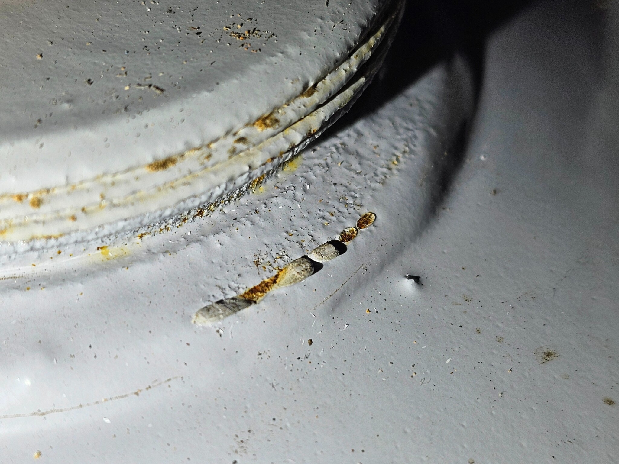

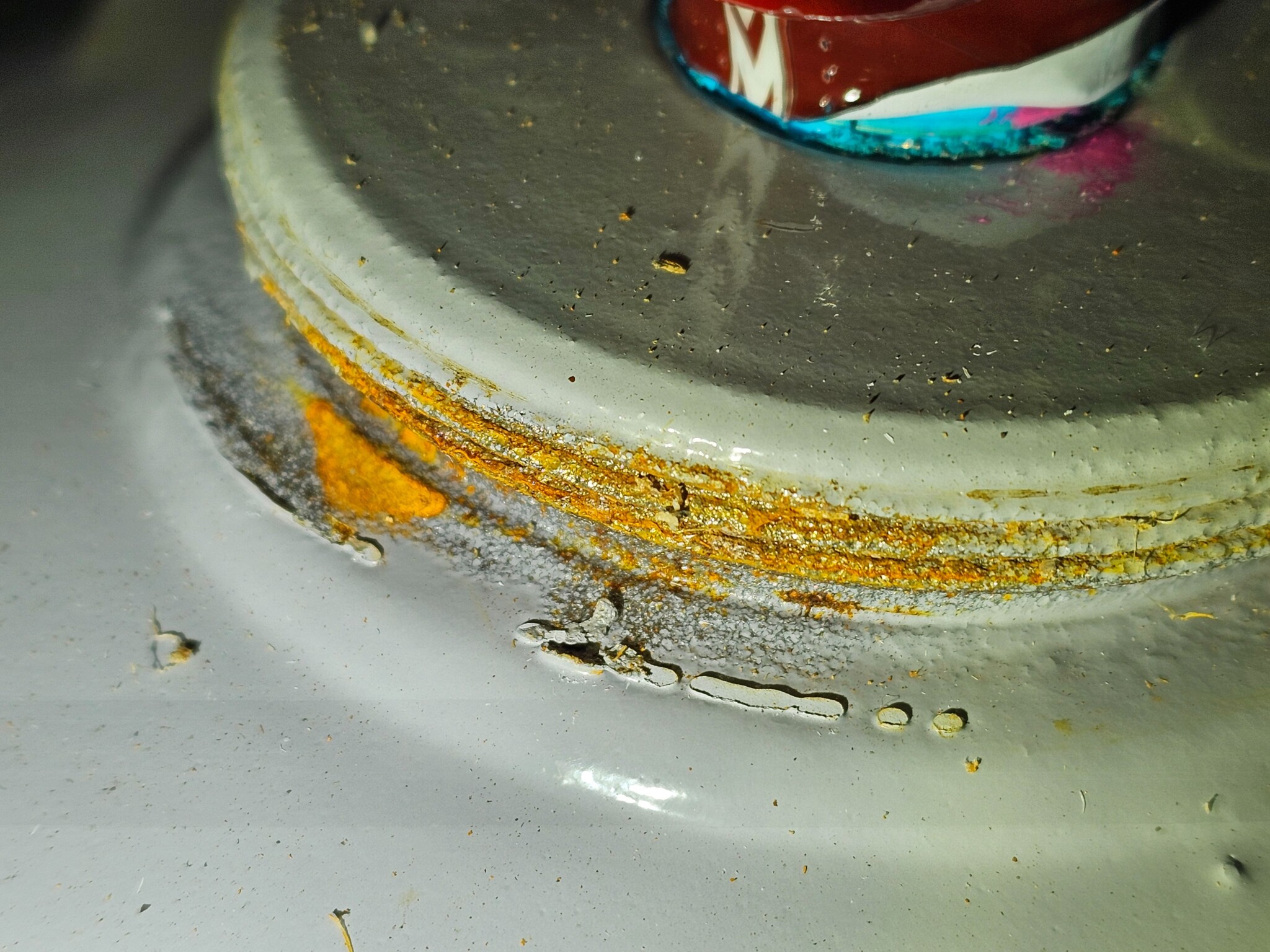

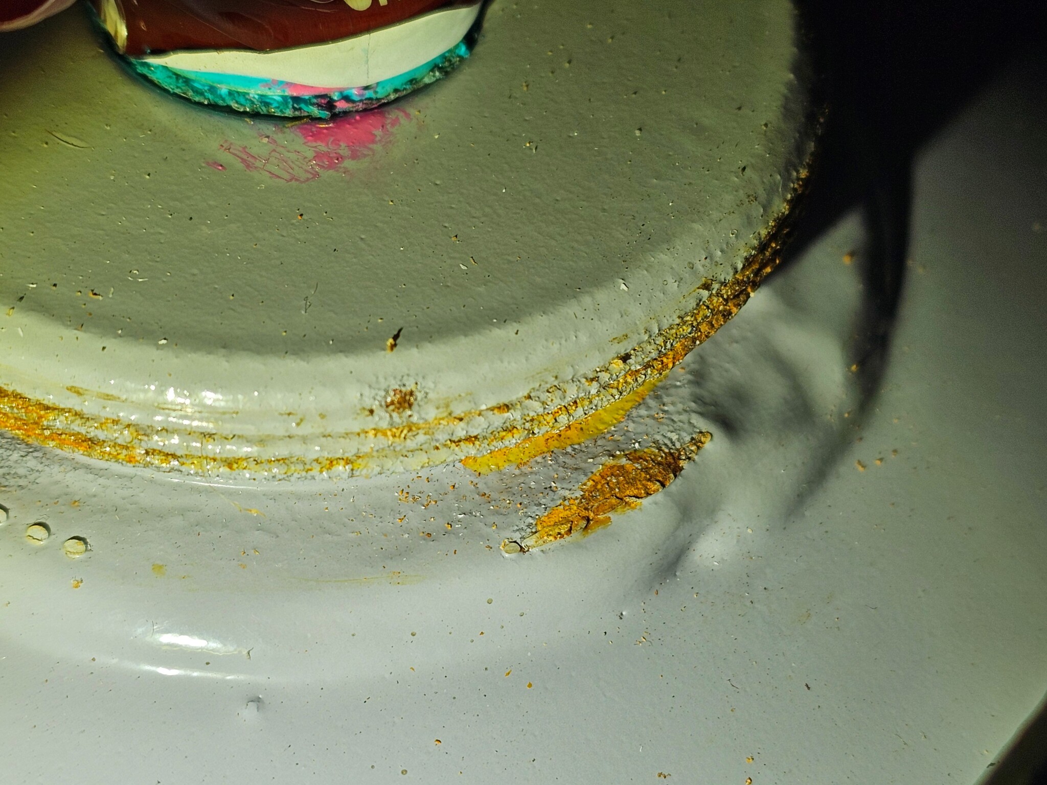

Jag har precis köpt min första gasolflaska. En P11 från Byggmax. Hade vissa problem att få av skyddskåpan som inte ville flytta på sig. Men efter lite olika greppövningar lyckades jag ändå skruva av den. Såhär ser det ut under. Jag har aldrig tittat närmare på en gasolflaska tidigare.
Är detta en normal nivå av ytrost? Gränsfall? Eller ska jag ringa bombskyddet direkt?

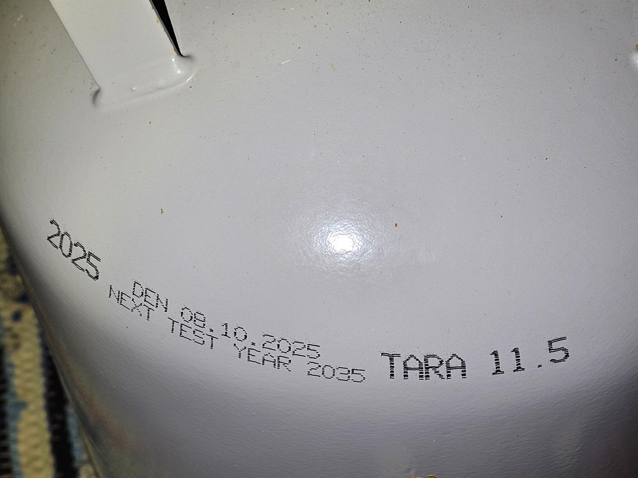

Inget att bry sig om. Det är bara lös rost. Flaskorna kontrolleras vid varje fyllning. Ditt exemplar skall ju provtryckas först om 10år.
Om man som jag använder P19 är man van vid att få rejält skavda och rostiga flaskor. Det är dessa som är ute på byggena och pinas.
