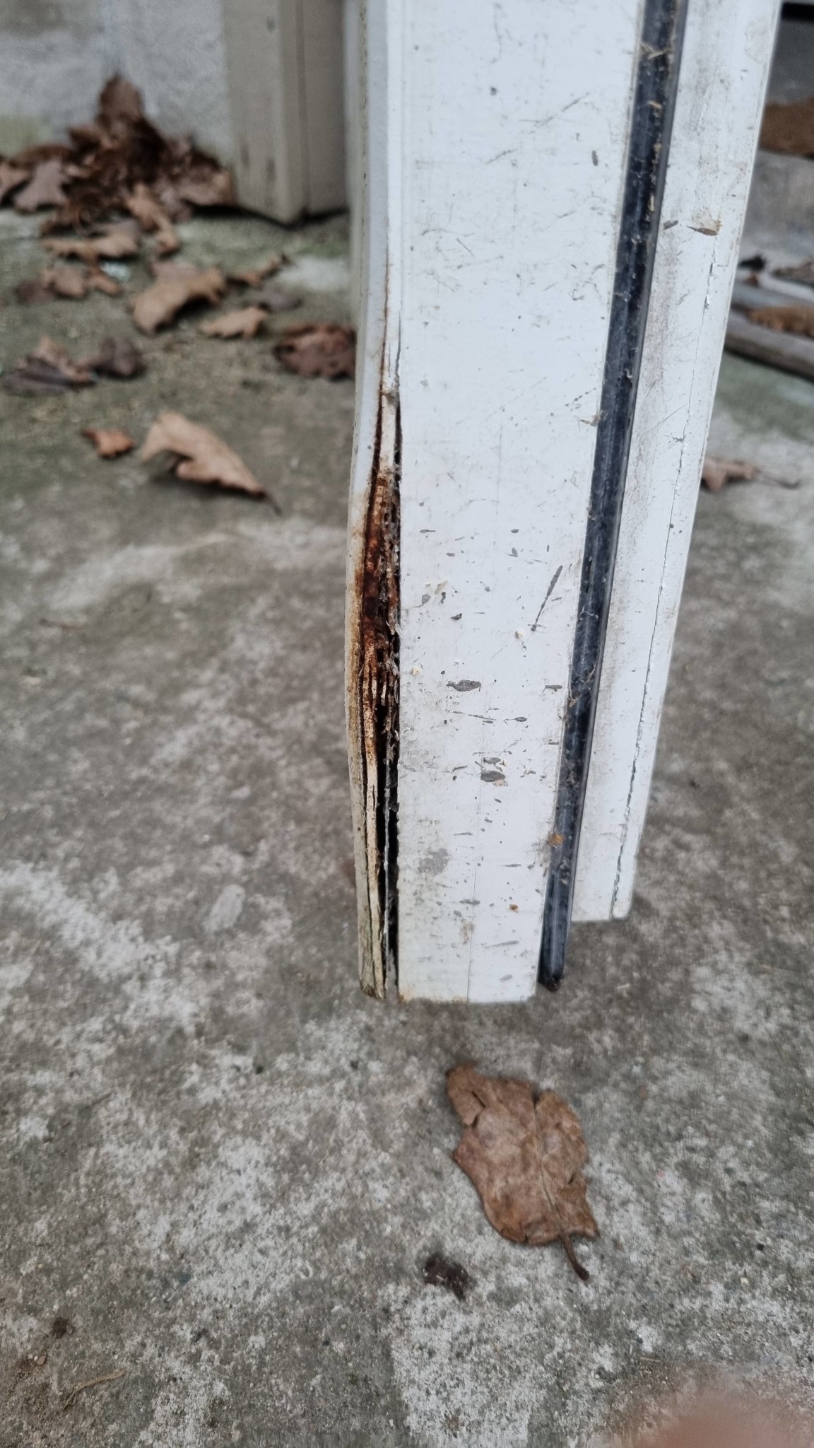

Du får nöja dig med en teaser tills den blir reparerad på riktigt, eller bytes. Men först får det bli ett tak över källartrappan så den står sig bättre.I Ironside skrev:10 år och bara lite färgsprickor runt fönstret? Är det inte ett bra betyg för en billighetsdörr? Personligen skulle jag nog valt att måla om dörren efter 5 år för att undvika just sprickor.

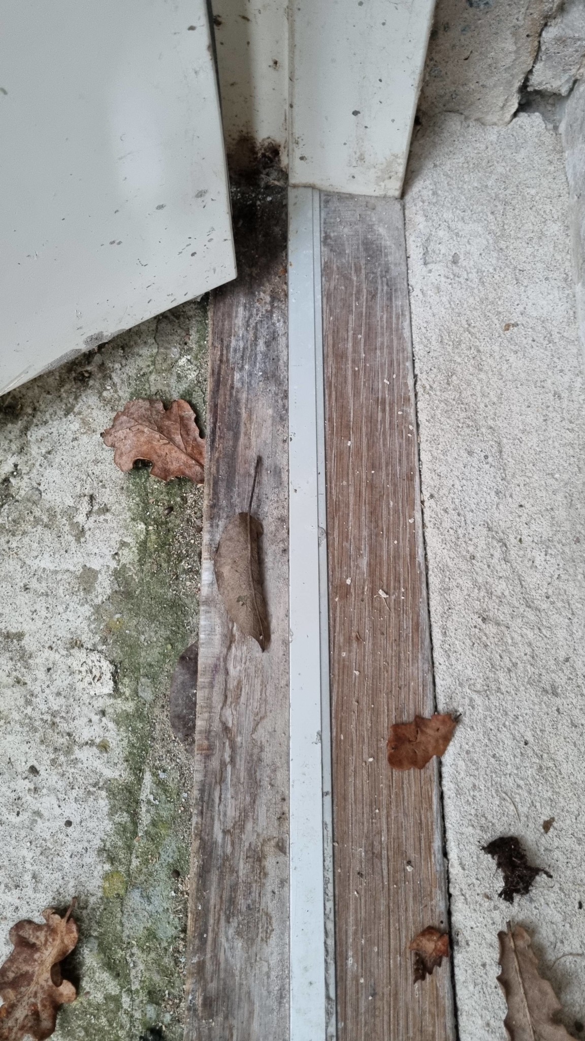

När det gäller dörren i källaren så hade det varit intressant att lyfta av den för att se vad som verkligen hänt. Är dörren sprucken? D.v.s har spånskivan blivit fuktskadad.
Som Knuten skrev så har tröskeln slagit sig, så det blir väll väta under tröskeln och mellan tröskel och dörr som kryper upp med tiden. Sen ligger snön emot och smälter om man slarvar med skottningen.
