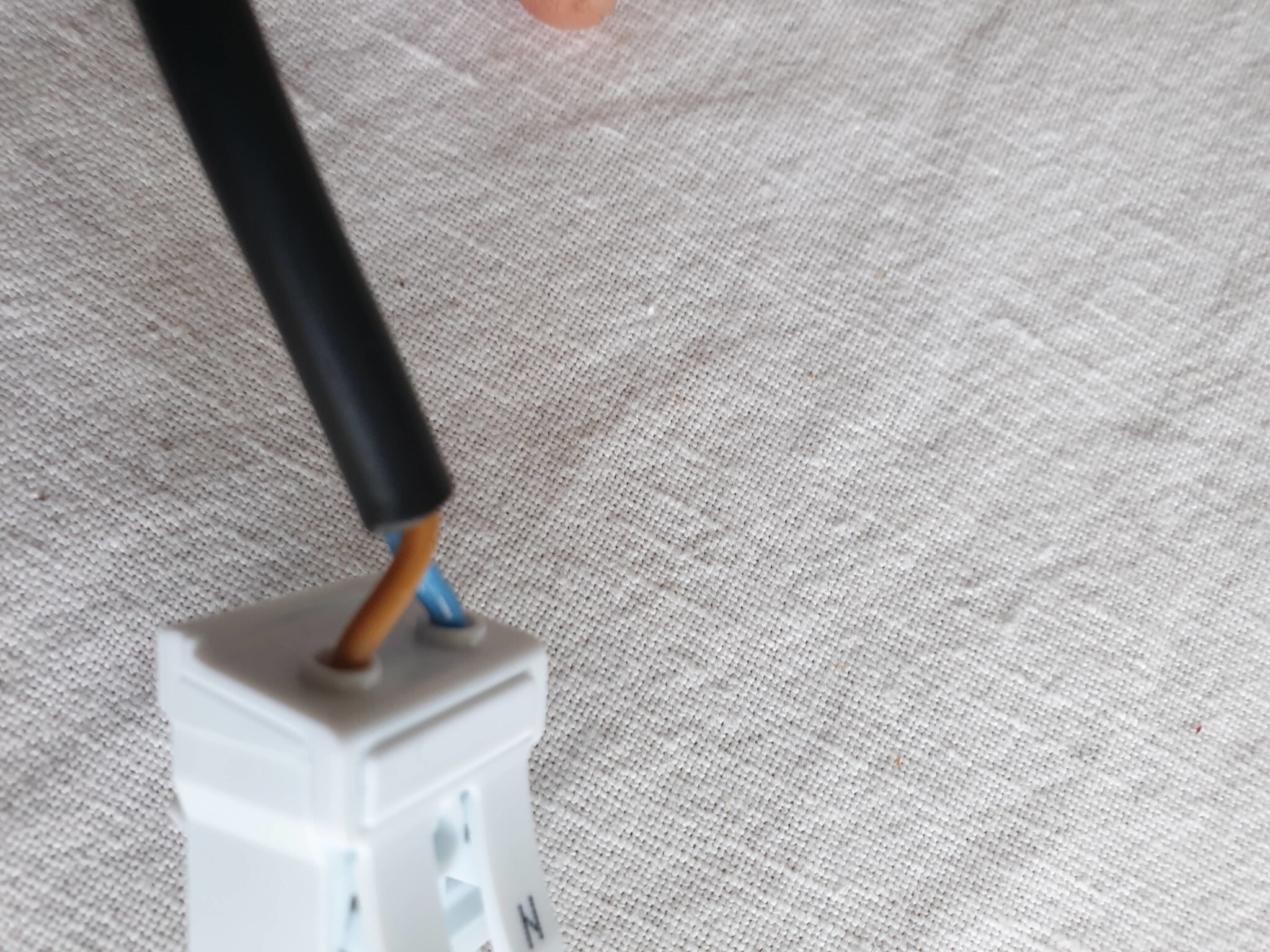

Jag fick en felkopplad lampa…& vill få in sladdarna rätt…men hur i H*****E får jag in trådarna som på bilden igen utan att spränga den?!? 🤪🤬🤣
Har provat det mesta…aldrig sett en sån här…
Kopplat massa el- men denna går jag bet på?! 😎

Eftersom du fått ut sladdarna så är väl denna fråga onödig. Men har du provat att trycka ned plastflärpen med bokstaven N på och sen stoppa in kabeln?

Då hade jag väl inte frågat…om du har haft en sån framför dig & kopplat i den- så undrar jag…hur lätt fick DU i sladdarna?! Det är ju lixom inget utrymme…& hur långa ska sladdarna vara inuti?! Inte helt lätt…

Det är på fel sida.

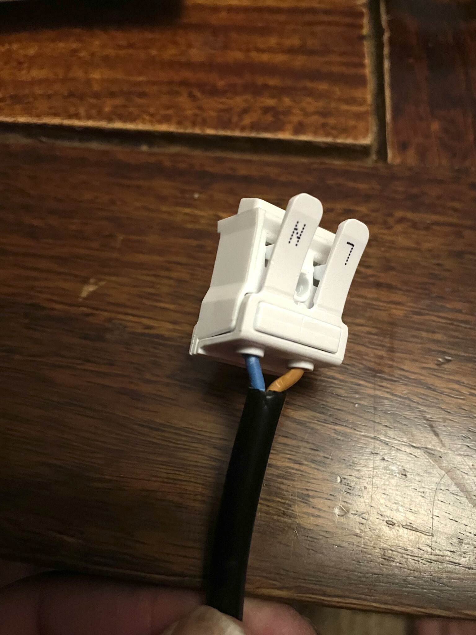

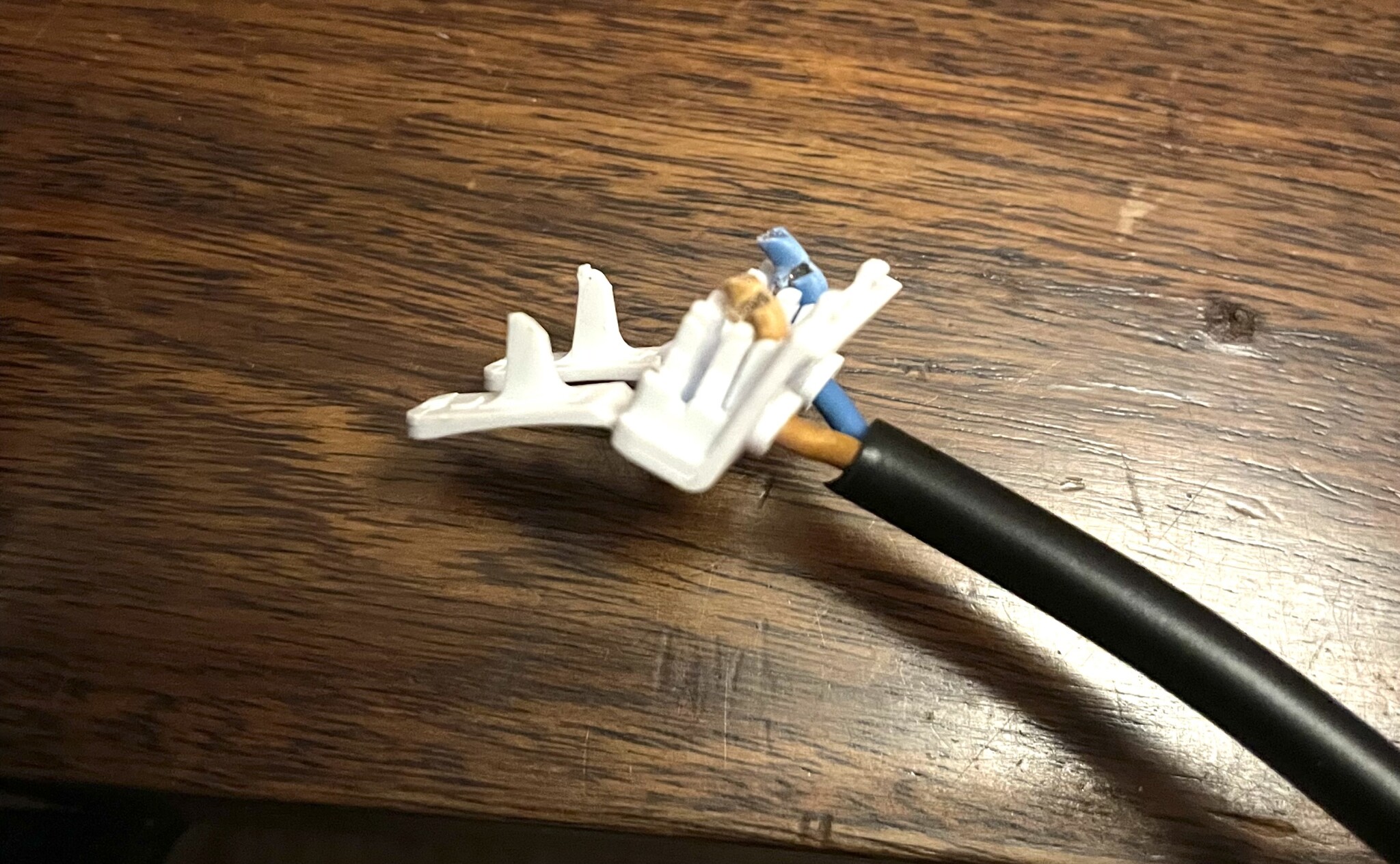

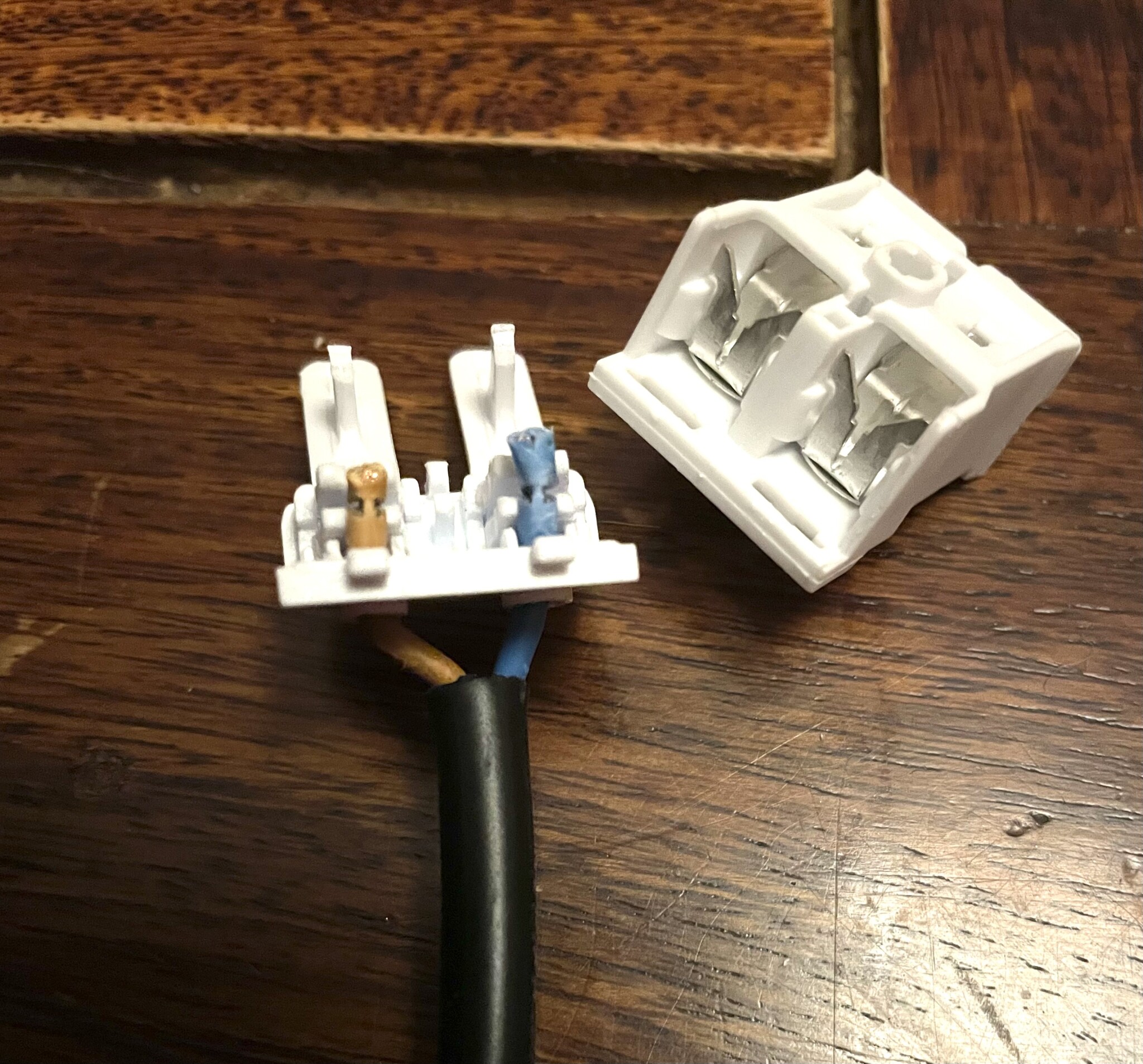

Nu har jag fått ihop den- men det var ju extremt trångt/krångligt att få in sladdarna i vinkeln…är det någon bit som är lös från början?! Vad gör flärparna?! Fattar inte riktigt hur denna kan vara en ”enkel” lösning…🤪

Det du har bild på är sladdar som du inte kan ta loss på ett enkelt sätt. De hålls på plats av en låsanordning där rektangeln som syns i din bild är själva änden av det som är inskjutet för att hålla kablarna på plats (reservation för att det finns andra
Modeller, men så minns jag mina dissekerade kopplingar). Det är inte meningen att du ska få in kablar på den sidan, utan på motsatt sida. Flärparna som diskuteras är fjäderbelastade klämmor för hålen som är på motsatt sida, den del av kopplingen man inte ser, själva anslutningsdelen där du kopplar in fas och nolla från strömbrytaren. Tryck ner flärpen, stoppa in kabeln i hålet som är på flärpens ”uppåtsida”, klart.
Vad är problemet och varför vill du ge dig på den fabriksmonterade delen av skarvkopplingen?
Sidavbitare och Wago är mitt tips, men jag förstår inte varför du inte kan använda kopplingen som redan finns?

Hahaha, ok- då hade jag rätt då…well…beställde en lampa & den var felkopplad & själva koppen som håller kabeln/kontakten upp mot taket…var upp & ner…var tvungen att ta loss detta för att det ska bli rätt…😆

Hade detta inte funkat hade jag rakt av tagit Wago…får väl se hur detta funkar…😎
